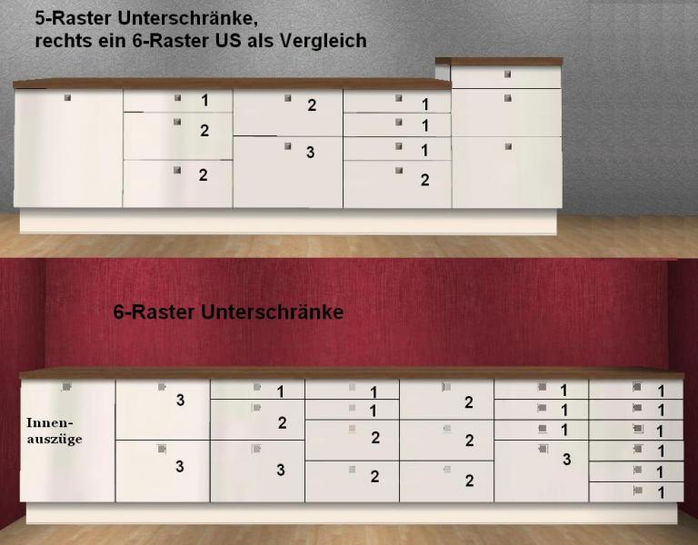

im vergleichenden Hersteller-Ranking steht es genau so wie du es sagst: C1 = 71,5cm / C2 = 78cm.
Warum ein 71,5cm 5-Raster-Korpus variabler sein soll als ein 78cm 6-Raster-Korpus erschließt sich mir nicht.
Bei 164cm finde ich 78cm + 5cm AP + 8cm Sockel = 91cm Gesamthöhe genau richtig.
