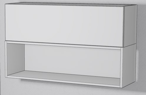

Nobiliaschrank gesucht
Hängeschränke für Einbaumikros sind entweder 50 oder 60 cm.
Weil es nur 50er oder 60er Einbaugeräte gibt
Nein, gibt es alles nicht.
65er Höhe gibt es gar nicht mehr, nur noch 72.
1,2 m Hängeschränke gibt es nur als einfacher Klappenschrank (36 hoch) und ein entsprechendes Regal (36) unten drunter mit Naht seitlich.
Wenn du da eine Mikrowelle reinstellst, hätte ich Bedenken wegen der Durchbiegung des Unterbodens.
Faltklappenschränke gibt es erst ab 50 cm Breite. Bleibt also für 45 cm auch nur die Variante wie oben. Falls die Naht stört, setze eine Wange drauf.
