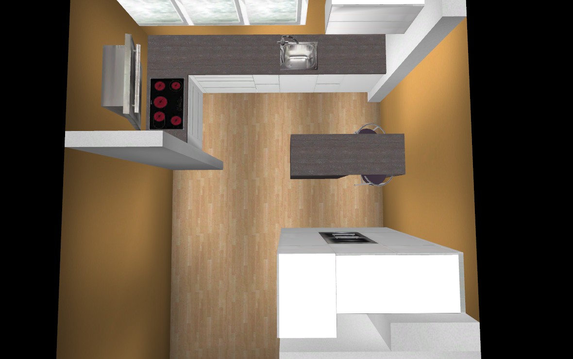

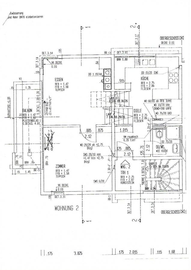

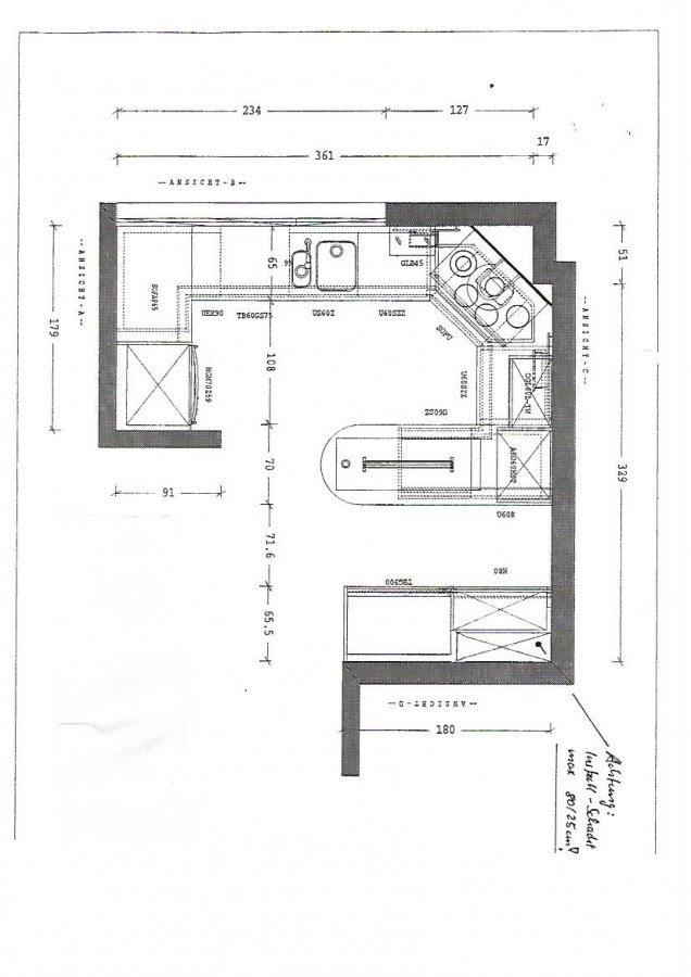

wir wollen unsere 20 Jahre alte Küche durch eine neue, moderne Küche ersetzen. Das jetzige Eckkochfeld "schwächelt", es gibt kein Austauschgerät, auch für den 70 cm breite Backofen und die Mikrowelle gibt es aktuell keine Austauschgeräte und wir haben uns an der Ahorn Front und der schrägen Ecke einfach satt gesehen.
Die Küche soll weiß werden, die endgültigen Fronten haben wir noch nicht ausgesucht, Tendenz Glas matt oder Lack.
Wir hätten gerne von Bora die Professional 2.0 (Abluft), da mein Mann mit 1,90 ständig an die Dunstabzugshauben stößt.
Hat jemand eine Idee wie die Aufteilung der Küche besser/anders gestaltet werden kann?

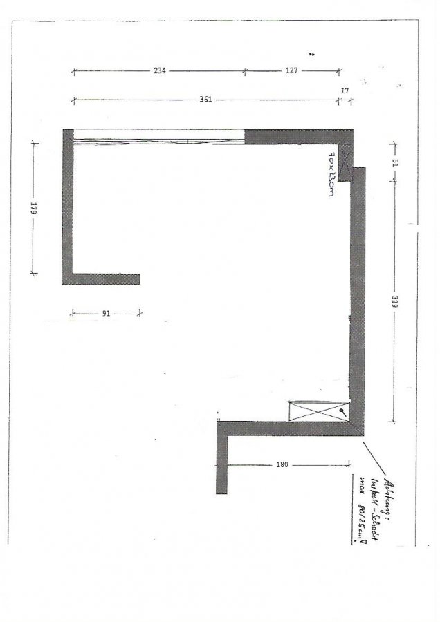

Der 90 cm breite Kühlschrank wurde vor Jahren bereits durch ein 60 cm Gerät ersetzt, daneben ist jetzt ein Apothekerschrank in 30 cm. links neben dem Kühlschrank ist noch ein Festwasseranschluss mit Ablauf.
In der Ecke rechts neben dem Fenster ist ein Versorgungsschacht mit 75 x 23 cm, deshalb damals die Schrägecke.
Das im Plan eingezeichnete Hängeregal in der Mitte wurde nicht realisiert.
Bei Bedarf kann ich auch noch Fotos von der aktuellen Küche hochladen.
Bestandsbau, (kleinere) Umbauten möglich
Körpergrössen aller Hauptbenutzer (wegen Arbeitshöhe ) in cm: 170 und 190
Brüstungshöhe des Fensters (in cm): 126
Fensterhöhe (in cm): 87
Raumhöhe in cm: 244
Geplante Heißgeräte: Wärmeschublade, Backofen, Dampfbackofen (DGC) ohne Wasseranschluß
Sitzmöglichkeit: Tisch - wenn gesonderter Tisch oder offene Küche: keinen
Frühstück, täglich
Welche Arbeitshöhe ist angedacht (in cm)?: 94
Was steht auf der Arbeitsplatte oder soll dort stehen?: Kaffeevollautomat, Wasserkocher, Toaster
Welche weiteren Küchenmaschinen müssen in der Küche untergebracht werden?: Küchenmaschine, Allesschneider (z. B. in Schublade), Handrührgerät, Pürierstab
Wird alleine gekocht? Oder auch gemeinsam? Mit und für Gäste?: meist allein, am Wochenende zu zweit, auch für Gäste
Was stört an der bisherigen Küche und was soll die neue Küche unbedingt können? Warum?: 1. Aussehen, Schrägecke, langer Gang rechts beim Kühlschrank
Welche Mülltrennung soll in der Küche vorgehalten werden?: Biomüll, Restmüll
Steht schon ein Küchenhersteller fest oder wird bevorzugt?: Leicht
Steht schon ein Gerätehersteller fest oder wird bevorzugt?: Miele
Preisvorstellung (Budget): mehr als 25.000,-

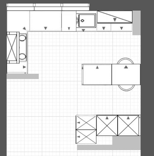

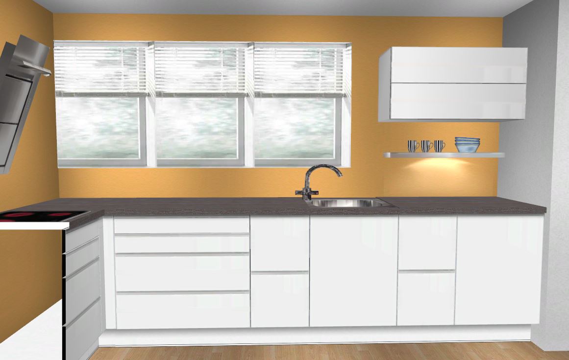

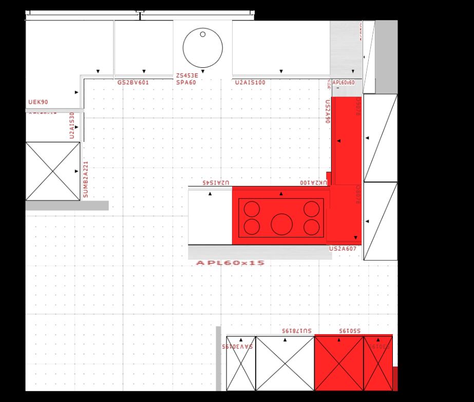

Ich habe jetzt versucht die aktuelle Planung im Alno Planer umzusetzen. Leider hatte ich die falschen Fronten ausgesucht, so dass jetzt anstatt grifflos mit Griffen angezeigt wird. Auch die Spüle in eckig habe ich nicht gefunden und mit der runden Spüle improvisiert. Auch den in der Tiefe verkürzen Hochschrank gab es nicht in 80 cm, so dass ich mir mit 50 + 30 cm beholfen habe.
Die neue Planung ist der bestehenden Küche sehr ähnlich, wie schon gesagt, wegen den beiden Versorgungsschächte ist es sehr schwierig Hochschränke für Backofen/Dampfgarer-Kombi und Kühlschrank anders zu stellen.
Bin gespannt auf Vorschläge.
LG, Ulla
Sorry, für's doppelte Hochladen der beiden Bilder

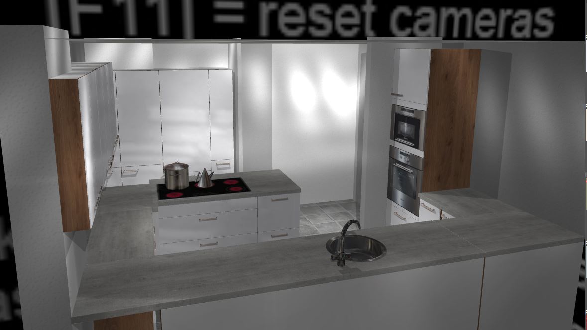

@ulla_01 Ich hab einen Vorschlag, der etwas mehr Luft zum Bewegen lässt als dein eigener. Ich lass mal vor allem Bilder sprechen. Erstellt mir Alnoplaner Version 15b, weil 17 bei mir nicht geht und ja auch mit keiner anderen Version kompatibel ist. Alte Alnoplaner-Versionen gibt es noch in unserem Downloadbereich.
Der GSP steht ganz planrechts oben, könnte an dieser Stelle alternativ also auch hochgebaut werden.
Der 40cm US links neben der Spüle ist der MUPL (Müll direkt vom Schnibbelplatz aus reinwischen).
DAH dann als Umluft. Bei eurem Budget gibt es da auch sehr gute Möglichkeiten, vor allem von der Firma Berbel (meine persönliche Meinung).
Die Front planlinks vom Backofen (also in der Ansicht rechts vom BO) ist "Fake", das die zwei x 45cm Vorratsschränke von planlinks aus zugänglich sind.
Die Contino von Leicht lässt sich mit dem Alnoplaner nicht wirklich optikgetreu abbilden, aber um die Schrankbreiten zu sehen geht es schon.

Guten Morgen Annette,
die Idee gefällt mir sehr gut, vielen Dank! Leider funktioniert die Wand mit den Hochschränken so nicht, da hinten am Schacht die Wasseruhren und die beiden Abstellhähnen zugänglich sein müssen :( sonst finde ich gerade diese Zeile super mit der Blende nach vorne und den Auszügen von der Seite!
Wir haben auch schon überlegt die Hochschränke an die Wand rechts hinten zu platzieren, nur fällt uns dann für den Rest der Küche nicht wirklich was sinnvolles ein?

19.869
Oh, die zugänglichen Wasserdingens konnte ich nicht wissen, schade.
Nachdem aber lt. Liste "kleinere Umbauten möglich" sind, könntet ihr die Wasseruhr und den Absperrhahn nicht um die Ecke an die planrechte Wand verlegen lassen, zB unter den Sitzplatz? Da muss ja keine Wange sein, eine Auflageleiste oder Winkel tun es auch.

19.869
Dann könnte man den Kühlschrank mit dem Backofenschrank tauschen und das Fach oberhalb des Backofens hinten für die Wasserdinger benutzen.
Oder anstelle des Kühlschrankes einen Vorratsschrank, und den Kühlschrank plus einen 30cm Schrank (Kochbücher? Apotheker?) um die Ecke stellen.
