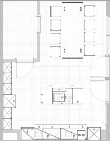

Nur mal zum Anschauen ... Raumtausch.

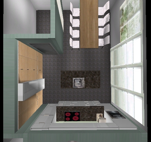

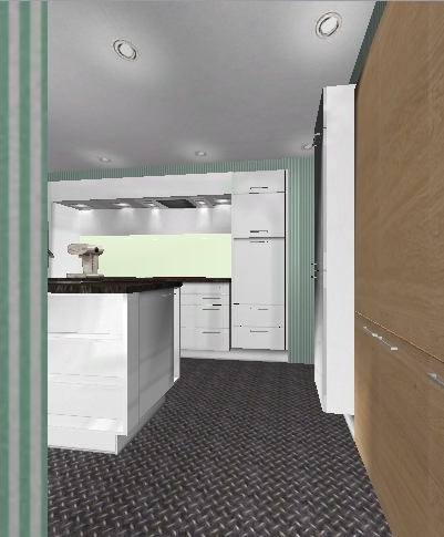

Planlinks ein großer 178 cm Kühlschrank in der geteilten vorhandenen Schrankwand.
Unten links mit Trockenbau eine tote Ecke gebaut.

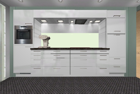

Die Kochfeldzeile dann von rechts nach links:
- hochgebaute GSP, drüber Klappfach für Standmikrowelle (hier ist ein Wasseranschluß erforderlich)
- 40 - 80-80-40 Unterschränke in Übertiefe. Kochfeld auf dem ersten 80er, KVA ganz nach links. Obendrüber Abhängung in Frontmaterial für eine Decken-DAH (Unterkante dann ca. 199 cm), drüber mit Trockenbau rundum abgekoffert. Abluft könnte da prima zur Fensterfront geführt werden.
- Zum Abschluß unten TK-Schrank, drüber
Backofen .

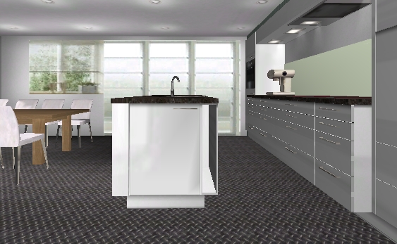

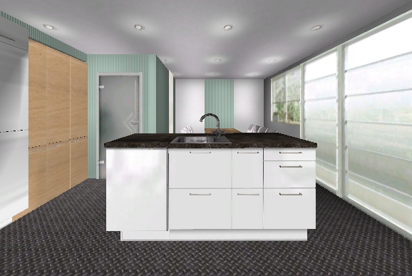

In der Mitte eine Arbeits/Spüleninsel. Zum Kühlschrank hin der 2. Kühlschrank. Dann kann man auch schnell passend umlagern. Daneben noch ein offenes Element, z. B. Handtuch oder gerade nicht genutzt Backbleche senkrecht eingestellt.
Dann ein Spülenunterschrank, im oberen Auszug noch Platz für die typischen Küchenputzmittel, unten z. B. Platz für Gelber Sack Müll / Altpapier.
Daneben ein 30er mit Bio/Restmüll in Übertiefe direkt unter der APL ... der zweite Auszug unten ist Stauraum:
Zum Abschluß noch ein 50er Auszugsunterschrank in Übertiefe.

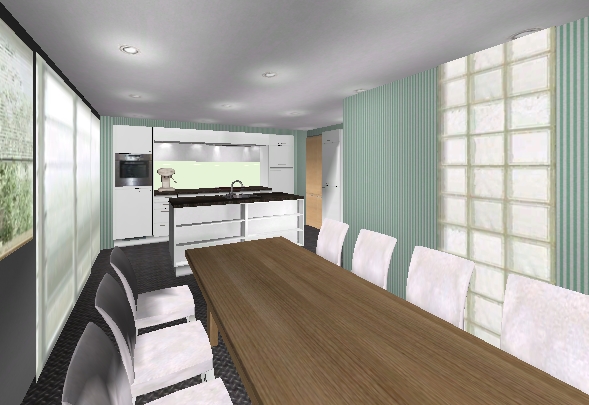

In der Nische dann ein 100x260 cm großer Tisch.
Die Balkontüren einmal Richtung KÜche öffnend, einmal Richtung Essbereich. Planunten rechts ein Festfensterelement in Balkontürhöhe.
Man könnte sogar überlegen, auch das, was eigentlich als Fenster gedacht war, mit Festfenstern in Balkontürhöhe auszuführen.
