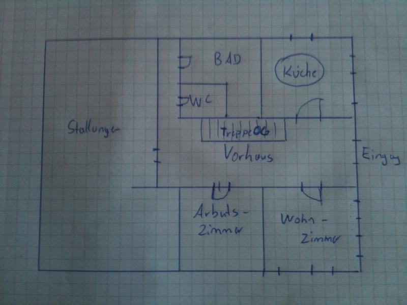

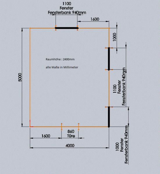

Ich bin am verzweifeln mit meiner Küchenplanung !
Ich möchte unbedingt eine Küchenlösung mit Insel und Sitzmöglichkeit für 4- 6 Personen.
Leider besteht mir nur begrenzt Platz zur Verfügung!
Siehe Grundriss.
Der Raum selber ist nicht mehr veränderbar (100 Jahre altes Bauernhaus)
Anschlüsse etc (auch Heizkörper) komplet variabel!
Vielleicht habt ihr ja Ideen wie man das ganze lösen könnte!

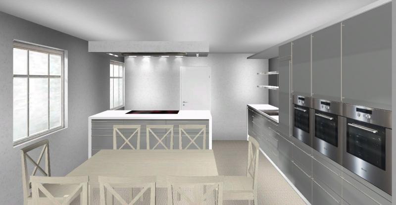

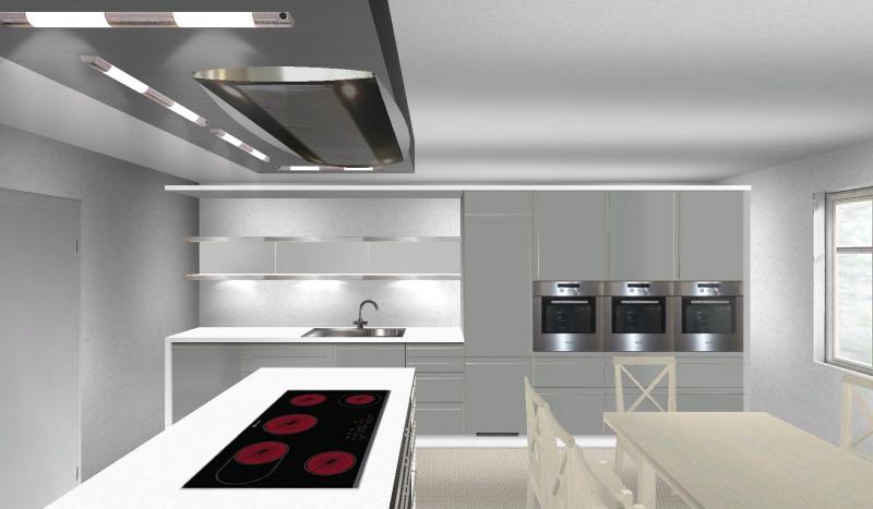

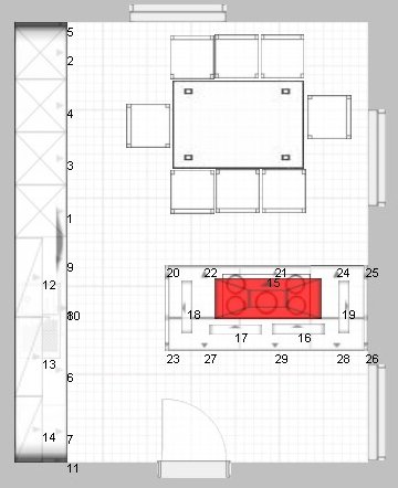

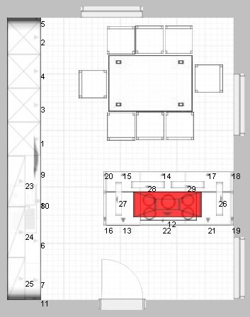

Hallo Berni,
ohne das Umfeld der Küche zu kennen und die genauen Fenstermaße (habe ich aus dem Plan nicht ganz verstanden, 110 hoch oder breit oder beides?) ist mein Bastelvorschlag entstanden. Reine Stellprobe!
Hast Du es Dir so etwa gedacht?
Planoben könnte eine Eckbahn Platz finden.
Die Insel kann breiter werden.
Koch-und Spülplatz kann man tauschen.
Kühlschrank steht verkehrt, habe ich festgestellt.
Wenigstens ist der Alno -Grundplan da für die Schieber, die Deine Küche ganz toll hinbekommen können, denn groß genug ist sie.

AW: Neue Küche mit Insellösung
oder so herum

:2daumenhoch: sehr schön Elke .. schonmal eine Grundlage um sich den Raum vorzustellen.. jetzt müssen wir nur noch vom TE hören, ob Du alles richtig umgesetzt hast -...

Äh, moment das ging mir jezt fast zu schnell :-).
Vielen Dank für die ersten Ideen!
Fenstermaße beides (also 110x110cm)

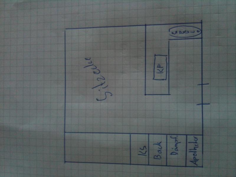

Anbei der Grundriss des EG meines Hauses.
Die Idee gefällt mir SEHR gut!
Noch ein paar Fragen:
könnte man die Spüle irgendwie ins Eck wo das Kochfeld ist miteinbauen?
und die Plätze der Öfen dann neben die Insel stellen?
Dann wären die Wege kürzer?
Plan liegt anbei. (Achtung bild ist leider verdreht)
Sorry ich muss lästig sein aber der Planer funktioniert bei mir am win7 Rechner (64bit) nicht :-(

Wie gefallen euch meine Vorschläge von Beitrag #6
Könnte man die ganze Küche um 180° drehen?
Ich bekomm einfach den Alnoplaner nicht auf meinen Rechner zum laufen >:(
Berni
Meine Meinung: Beim Vorschlag von #6 arbeitest du wie in einer Kombüse. Das ist eine echte 1-Koch-Küche, zwei Köche treten sich da schon auf die Füße und haben viel zu wenig Arbeitsfläche.
Da kann man aus dem großen Raum mehr machen.:rose:
