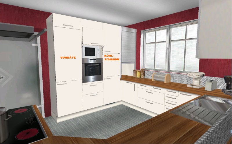

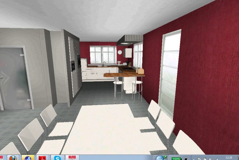

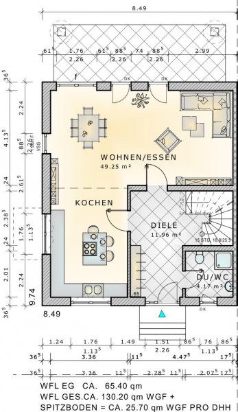

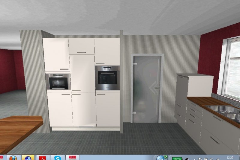

    Liebe Küchenplanerinnen und -planer!
    Seit einiger Zeit stöbere ich in diesem Forum und bewundere, wie viele Ideen Ihr immer parat habt. Nun ist es an der Zeit, selbst um Rat zu bitten. Für unsere Doppelhaushälfte planen wir gerade eine neue Küche und hoffen auf euer fachkundiges Feedback.
    Wir sind eine 4-köpfige Familie, die Küche wird also täglich im vollen Maße benutzt.
    Mit dem Alno-Programm habe ich mich bereits auseinandergesetzt und eine erste Variante entworfen.
    Ich habe meinem Post Bilder aus dem Planungstool, Grundrisse der Küche und des Hauses sowie die Alno-Konfigurationsdaten beigefügt, damit ihr euch ein gutes Bild machen könnt.
    Für eure Antworten bedanke ich mich bereits im Voraus und wäre auch für weitere Anregungen und Lösungsansätze zB mit integrierter Sitzgelegenheit dankbar.
    Viele Grüße
    Eure Kokosmaus

    Ich bin zwar kein Profi ;-), aber was mir sofort aufgefallen ist, ist die Position des Kochfeldes. Supergefährlich so knapp am Rand (grad mit Kindern im Haus), und denk mal an die ganzen Spritzer, die landen alle auf den Boden und hinten an den Thresen.
    Da gibt es bestimmt noch viele gute Ideen von den Planungsfeen hier.

    Schön das du dich schon in den Alnoplanter eingearbeitet hast! *top* Was mir an deiner Planung aufgefallen ist, das Kochfeld ist viel zu nahe an der Kante. Das ist gefährlich, wie schnell bleibt man da am vielleicht überstehenden Pfannenstiel hängen... Dann hast du Eckschränke eingebaut und auch die schräge Ecke, wirkt in einer modernen Küche eher neubacken. ;-) Hier ein bisschen Lesefutter dazu... "Warum tote Ecken gute Ecken sind"
    Dann ist mir aufgefallen, dass du nur Schränke im 5er Raster verbaut hast. Bei eurer Körpergröße, solltet ihr Hersteller mit einem 6er Raster wählen. Damit bekommt ihr eine Stauraumebende mehr.

    @ kouzina: Mit dem Sicherheitsaspekt beim Herd hast du natürlich recht. Wir werden wohl noch einen 30ger Unterschrank rechts vom Herd plazieren damit den Kiddies nichts passiert.
    @ Conny: Ja, über die Höhe haben wir uns noch keine Gedanken gemacht. Bisher hatte unsere neue Küche eine Höhe von 90 cm. Für mich war das ok, aber für meinen Mann etwas zu niedrig. Das müssen wir noch klären. Den Stauraum möchten wir natürlich so effizient wie möglich nutzen.
    @ Mela: Unsere neue Küche hatte auch Oberschränke mit Milchglas. Unser Geschirr, Tassen und Gläser sind nicht allzu bunt. Sollte also ganz gut aussehen.
    Mir persönlich gefällt der Rollo-Schrank in der Ecke nicht so gut. Habt Ihr da noch eine Idee wie man das eleganter lösen könnte.

    ich glaube nicht, dass das so funktioniert, da noch einen 30er hinzumachen, ist doch recht eng dann?!
    mein erster Gedanke ist, unter dem Fenster spülen und an der Wand kochen,und diese Halbinsel dann schön zum Vorbereiten mit den Kindern oder Gästen, ist bei mir ähnlich, und mir gefällt's sehr gut ;-) aber wie gesagt ich bin nur ein Laie!
    es kommen bestimmt noch ein paar tolle Vorschläge

    Jep, eine Aufsatztheke so direkt am Herd ist wirklich nicht optimal, die Fettspritzer suchen sich ihren Weg unten drunter und unten drunter durch und das ganze drum herum lässt sich nur schlecht putzen und als Sichtschutz taugen sie auch nicht richtig;-)
    Sitzplätze so dicht am Herd finde ich persönlich nicht schön, weil es halt mal spritzt und dampft.
    Ich würde mit dem Herd an die Wand rutschen oder gleich oben ans Fenster (E-Leitungen lassen sich problemlos unter dem Sockel verlegen) und die Halbinsel in APL-Höhe als Ess- und Arbeitsplatz nutzen.

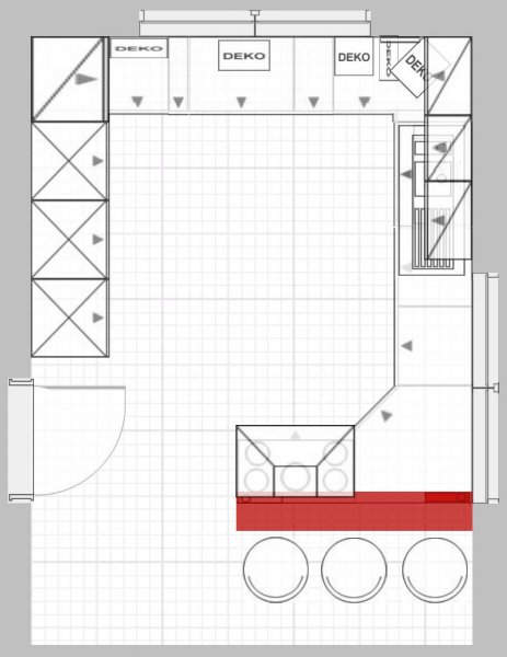

    In unserer Anleitung steht, dass alle Pläne die gleiche Ausrichtung haben sollten, deshalb habe ich Deinen Alno mal gedreht; ausserdem ist es bei offenen Küchen sinnvoll den ganzen Raum anzulegen, so dass man die Platzverhältnisse abschätzen kann.
    Die Küchenzugangstüre habe ich Richtung Haustüre verlegt.
    Hier mal ein grosszügier Vorschlag; die Seitenschränke sind eingekoffert, das sieht schön ruhig aus und wirkt sehr elegant. Die offene Nische von Esszimmer aus kann entweder mit Regalbrettern bestückt werden (Holz oder Glas) und als Vitrine genutzt werden.
    Vorratschrank mit Microwelle oder DGC
    Kühlschrank
    BO mit Backzubehör
    Es ergibt sich die Möglichkeit für einen hochgebauten GSP (sehr komfortabel)
    60cm Kleingeräte & Küchentücher
    80cm Spüle & Mülltrennung, wenn man Spüle entsprechend wählt, kann die Armatur zwischen den Fensterflügel eingemittet werden, so dass sich das Fenster problemlos öffnen lässt.
    50cm Müll unter der APL
    tote Ecke
    Da die Küche so wunderbar gross ist, ergibt sich die Möglichkeit für eine übertiefe Kochseite (75-80cm), mit Kochen vor dem Fenster (hab ich auch so) und DeckenDAH
    100cm Vorräte & Geschirr
    100cm Kochgeschirr & Geschirr
    60cm Gewürze & Zutaten
    Theke in Arbeitshöhe 70x160cm - da können zur Not auch mal drei Personen dran sitzen; ausserdem lässt sie sich prima zum Buffett anrichten, gemeinsamen Schnibbeln oder Backen nutzen.

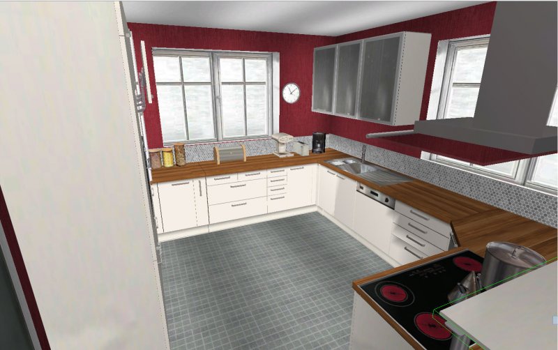

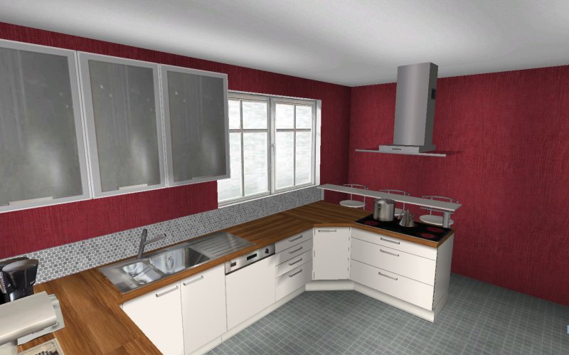

    Vielen Dank für eure Hinweise und den Planungsvorschlag von Vanessa. Ich habe nicht gedacht, dass ihr euch so viel Mühe gebt. Danke! Der Herd direkt am Fenster... schwierig. Ist dann nicht das Fenster nach jedem Kochen schmutzig und verspritzt?
    Hinsichtlich der Thekenlösung sind wir uns auch noch nicht sicher. Wir haben heute mit einem Küchenplaner eine alternative Lösung geplant (siehe Bild). Diese beinhaltet drei Sitzplätze auf der Ebene der Arbeitsplatte, die mit einem 20 cm Spritzschutz aus Glas auf Höhe der Kochplatten getrennt wird.
    Aus unserer Sicht hätte das den Vorteil, dass unsere kleinen Kinder ein paar Jahre früher dort sitzen könnten und das Ganze einen etwas "tischähnlicheren" Charakter hätte als eine Theke, die ja leider doch sehr hoch wäre. Besser zu reinigen wäre es auch. Der Spritzschutz ist aus Glas, die Scheibe kann problemlos herausgenommen und vollständig gereinigt werden. Was haltet ihr davon?
    Die Theke hätten wir selbstverständlich auch verblendet, so dass keine Spritzer unter der Theke hindurch können. Im Alno Planer konnte ich das aber nicht richtig darstellen.
    Während des Kochens und vor allem Bratens kann aus meiner Sicht weder an der Theke noch an der neuen Lösung gesessen werden. Es geht uns bei den Sitzplätzen eher um eine zusätzliche Sitzmöglichkeit für einen schnellen Snack oder wenn einer mal alleine frühstückt oä.

    Du hast Bedenken wegen des Kochens vor dem Fenster, dabei hättest du dort Übertiefe - also Abstand zum Fenster durch die Fensterlaibung und die Übertiefe - ab gleichzeitig willst du eine Glasabtrennung direkt hinter dem Kochfeld. Wo ist da der Unterschied?
    Vanessas Planung mit der Theke hat genau die gleiche Höhe wie bei der Planung des KFB*kfb*.
    Zustäzlich habe ich den Eindruck, dass er dir einen Eckschrank eingeplant hat.
    Nicht böse sein, dass ich anderer Ansicht bin. Letztendlich ist es deine Küche und du musst darin leben und dich wohl fühlen.

    Die Fettspritzer werden dir auch nicht den Gefallen tun und vor der Glasplatte halt machen. Die werden locker über die 20cm drüberspritzen...;-) Achte mal darauf, wie hoch das Fett spritzt, wenn du was in der Pfanne brätst.
    Der abgeschrägte Schrank beim Kochfeld, bringt dir auch nicht viel Stauraum, er ist nur teuer.
    P.S. Schaue mal in Vanessas Album, sie kocht auch vor dem Fenster. ;-)

    .. ich weiss ja nicht woraus Deine Fensterscheiben sind - meine sind aus Glas, dass sich bekanntlich wunderbar putzen lässt.
    Die geplante Kochinsel ist recht klein und unkomfortabel; die Inselhaube ist auch teurer als eine Wandhaube, und durch die Position mitten im Raum ist sie auch den Querströmungen ausgesetzt.
    Deine Insel wird durch die Scheibe ihrer besten Funktion als gemeinsamer Schnibbel- & Backplatz beraubt.
    Mit dem Inselkochplatz verschlechterst Du Deine Küchenplanung nur um einer Mode optisch zu folgen.... ein bisschen viele Kröten für meinen Geschmack; aber es wird ja Deine Küche ;-)
    Schau in unser Herstellerranking, wenn Du Nolte einschätzen möchtest. Das ist auch nur 5er-Raster; Du verschenkst mit dieser Planung Stauraum und einen hochgebauten GSP.
    Für das Geld würdest Du die Küche wohl auch im 6er-Raster bekommen.
