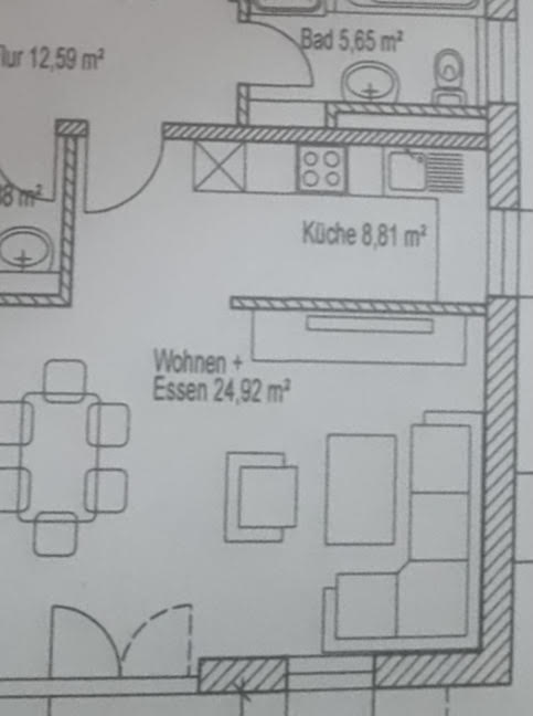

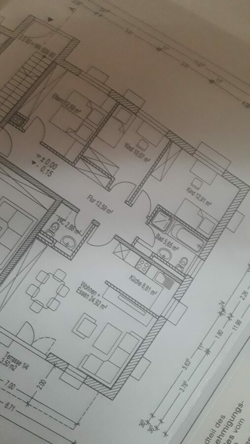

Liebe Mitglieder des Küchen-Forums,
ich und mein Partner ziehen im Mai in eine Neubauwohnung. Im Wohn-/Essbereich ist die Küche vorgesehen. Die Anschlüsse werden wie im Grundriss gelegt. Allerdings kommt die schraffiert eingezeichnete Wand nicht (siehe Grundriss) - bitte diese ignorieren.
Es fällt uns sehr schwer das Wohnzimmer, das Esszimmer und vorallem die Küche sinnvoll in einen Raum zu platzieren. Daher brauchen wir bitte eure Hilfe.
Wichtig, ist für uns einen Sichtschutz zwischen Wohnbereich und Essbereich zu platzieren, damit man nicht die unaufgeräumte Küche im Blick hat. Der Sichtschutz könnte bspw. eine verlängerung einer Arbeitsinsel oder ein Bartresen mit Barhockern sein.

Hallo und :welcome: im Küchenforum!
Dein Thread ging leider unter, was vermutlich daran liegt, dass hier nahezu keinerlei Informationen beigefügt sind. Das ist ein Mitmachforum, kein Dienstleister. ;-) Was sind eure Wünsche, Ideen. No-Gos?
Bitte stelle einen vermaßten Küchengrundriss als Bild (nicht PDF) ein, in dem alle Strecken (Gesamtlängen sowie Teilabschnitte), Ecken und Vorsprünge, Fenster, Türen, Installationen (Wasser: warm zu kalt zu Abwasser, Heizung etc.) und Anschlüsse eingezeichnet sind. Eine Handzeichnung reicht aus. Wenn ihr noch keinen Zugang habt zur Küche und weder die Maße der Anschlüsse ("fix" ist kein Wert) noch die Fensterhöhe ermitteln könnt ("normal" gibt es nicht), sollte man die Planung vertagen - nichts ist ärgerlicher, als vergeudete Zeit.
Ihr seid unterschiedlich groß - arbeitet ihr beide in der Küche? Dann wären zwei unterschiedliche Arbeitshöhen ratsam, z.B. unterschiedliche Höhen bei zwei Zeilen bzw. einer Zeile und einer Insel - oder auch ein Gattenblock .
  • Höhe Beckenknochen messen
Idealerweise ergeben alle 3 Methoden ca. denselben Wert. Ausführlicher in Optimale Arbeitshöhen beschrieben.
Sind in dem Budget Geräte schon mit drin? Dann könnte das äußerst eng werden.
Wenn ich deinen Text richtig verstehe, wird die Wand zwischen Küche und TV nicht gebaut? Dann finde ich es auch extrem schwer, den Raum zu möblieren. Mit der Wand könnte man wie eingezeichnet eine "klassisch-normale" L-Küche stellen. Ich kann den Wunsch nach einer offenen Küche und mehr Platz verstehen, aber wenn ihr eine (Halb)Insel wollt, braucht ihr dafür mindestens 2,20m Platz, dementsprechend kleiner wird der Sofa-Bereich. Und der Fernseher muss ja auch noch an irgendeine Wand, oder?
Ps: Eine Wand ist ein perfekter Sichtschutz ;-)
Edit: Oh nein, ich bin die ganze Zeit von Kauf ausgegangen. Als Mieter habt ihr auf die Wand natürlich keinen Einfluss, sorry! Vielleicht kann man die Wand aus einem Regal nachbauen, z.
B. das Ikea Kallax. Das könnt ihr dann sogar von beiden Seiten nutzen und habt dadurch mehr Küchenstauraum.
Wenn die Wand nicht kommt, würde ich Ess- und Wohnbereich tauschen. Ggf bekommt man dann eine kleine Theke hin, an die der Esstisch andockt? Hast du mal mit dem IKEA -Planer etwas herumgespielt? Der spuckt auch gleich die Preise aus.
