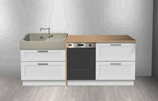

Geschirrspüler ohne Stützwange neben Spülstein wird problematisch.
Beim Öffnen der Frontklappe schaust du auf das Geräteblech,die Arbeitsplatte hängt links in der Luft ?
Klär das mal mit dem KFB ,wie das genau gedacht ist.

Ja und genau wie bibbi schreibt, fehlt die Stützwange zwischen Spülstein und GSP. bei @Sabine Ohneplan ist diese vorhanden.

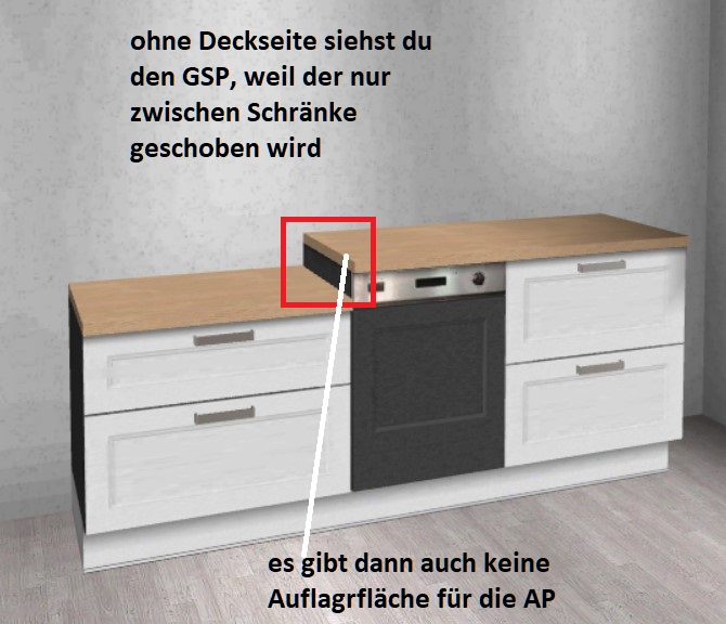

Für den Spülstein wird der Spülenschrank in der Höhe gekürzt.Der Geschirrspüler steht an Stelle eines Schrankes direkt daneben.Die Arbeitsplatte darf nicht direkt auf dem Gerät aufliegen und benötigt eine Stützwange,weil die Korpusseite vom Spülenschrank fehlt.
Oder man plant erst einen Schrank und dann den Geschirrspüler .
der Schrank unter der Spüle ist niedriger, weil der Spülstein obendrauf gesetzt wird
weil der GSP ja nur eingeschoben wird und kein Verkleidung seitlich hat, würdest du den oberen Teil zB 13cm des GSP sehen, wenn der Spülstein nicht auf dem US steht. von Vorne würdest du es nicht sehen.
Aber ohne Wange/Deckseite kann man die AP nirgendwo links auflegen und befestigen, der GSP ist ja nicht mit irgendwas verbunden, nur reingeschoben.

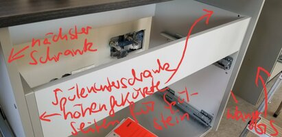

Hier siehst du meinen Spülenunterschrank für den Spülstein. Die Seitenteile sind in der Höhe gekürzt, da liegt der Spülstein auf. Rechts siehst du die Wange und die Lücke für die Spülmaschine. Links siehst du die Seitenwand vom Nachbarschrank ( Mupl ) wieder in normaler Höhe.

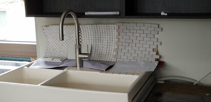

Ah cool, danke, jetzt habe ich es glaube ich mit dem Spülstein verstanden. Spreche das noch mal an. Auch den Griff unter der Spüle.
Hast du ein Foto von deiner fertigen Küche mit Spülstein @Sabine Ohneplan ?

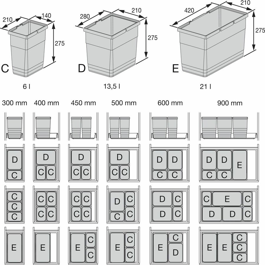

Für den MuPl suchen wir einen Schrank von Nobilia , der sich optisch in das Raster einfügen lässt (oder halt verstiftet, scheint aber für das Küchenstudio sehr schwierig oder geht nicht?), in den oben z.B. 3 Ninka Eimer (oder ein anderes System) in der Größe BAA oder DCC passen. Unten dann Platz für einen großen Eimer oder eine Kiste für Papier. Also zwei Schubladen mit 40 cm oder 45 cm Breite. Oder gibt es eine andere gute Lösung? Das Küchenstudio hat entweder noch nicht verstanden, was ich meine oder es gibt vielleicht auch keine passende Lösung mit den Maxi Schränken?
Ich hoffe, man vesteht was ich meine... Oder wolltest du was anderes wissen, @Evelin?

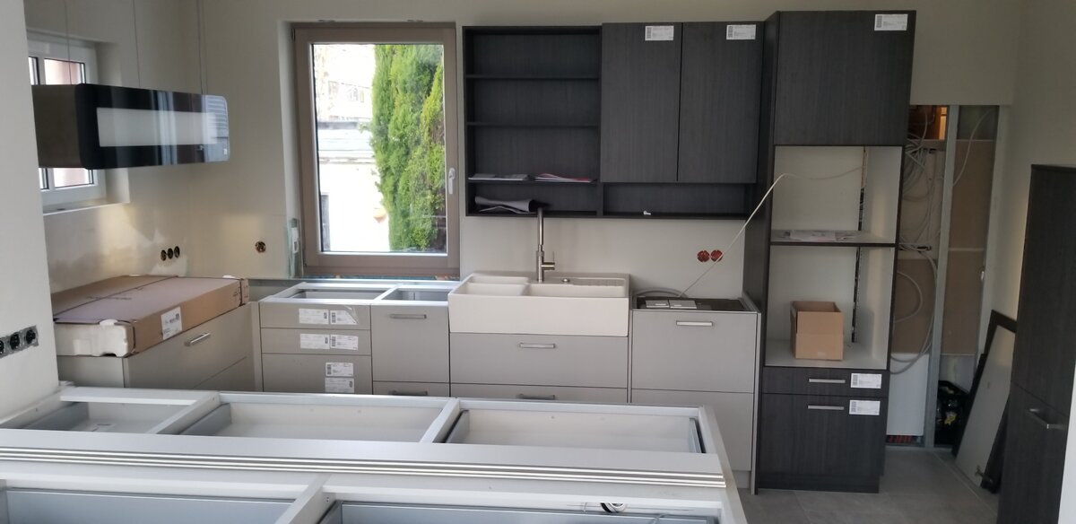

hier mit GS: bei uns fehlt die Apl noch und diverser Kleinkram muss noch korrigiert werden...

Geht die Stützwange dann auch so bis zum Boden oder ist sie im Sockel gekürzt?
Super, danke. :-)
Haben jetzt ein neues Angebot mit Siemens -Haube, anderem Kochfeld und Kühlschrank und Stützwange ("Oh, da haben Sie recht, das habe ich ganz vergessen"). Gehen aber Freitag noch mal hin um die Geräte in Ruhe zu besprechen und für den MuPl noch mal eine Lösung zu finden. Die Maxi-Schränke scheinen tatsächlich nicht allzu viele Möglichkeiten zu bieten.
