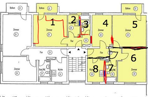

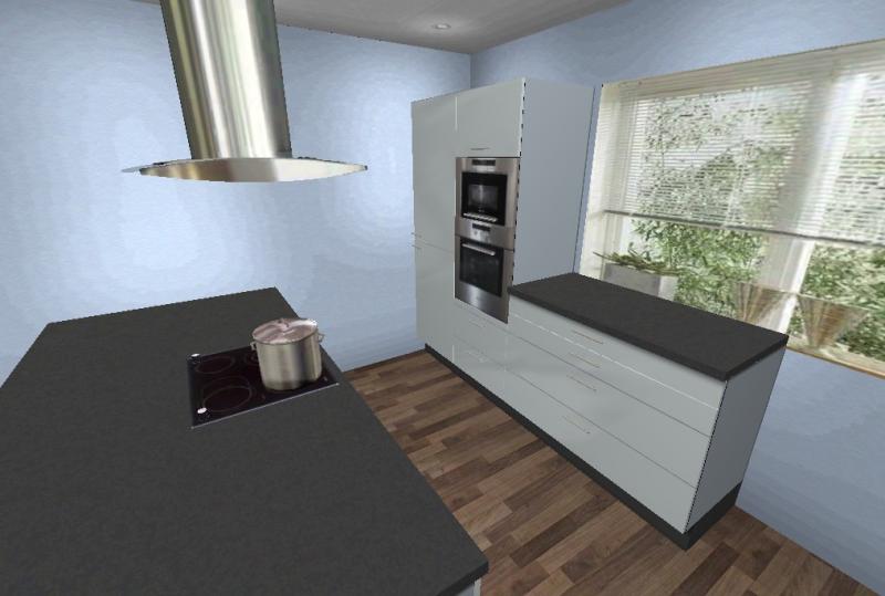

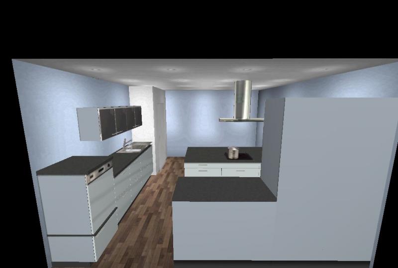

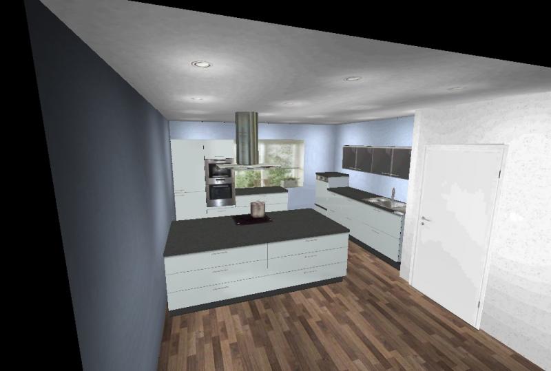

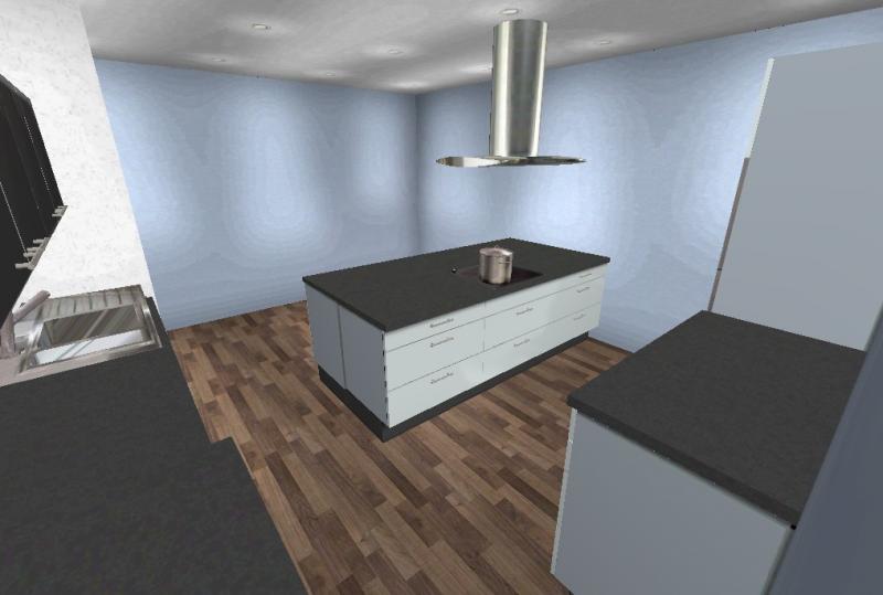

Hallihallo,
als bisher stiller Mitleser habe ich mir hier schon einige Ideen und Anregungen geholt, aber so langsam wird bei uns aus dem groben "man sollte sich mal platzmässig vergrössern" ein "Holla, da ist doch ein interessantes Objekt", sprich: wir planen eine ETW zu erwerben und da muss eine neue Küche rein, die ca. 20 Jahre alte Einbauküche in der Mietwohnung bleibt da oder geht auf den Sperrmüll.
Genau genommen planen wir zwei Wohnungen zu einer Großen zu verbinden. In beiden Wohnungen sind die Küchenräume klein (8qm/5qm), was direkt mit der Vorstellung eines offenen Wohn/Ess/Kochbereichs kollidiert, so das hier definitiv noch Wände entfernt werden. Diese habe ich im Grundriß mit rot gekennzeichnet. Mein Plan ist, die Küche in das Zimmer unten rechts zu legen. Sämtliche Leitungen müssen entsprechend aus dem danebenliegenden Bad (Versorgungsschacht in blau eingezeichnet) herübergelegt werden. Durch das Entfernen der Wand entsteht dann ein leidlich großer Küchen/Ess/Wohnbereich. Ich gehe davon aus, das diese Leitungsverlegungen möglich sind :-)
Das Bad in der rechten Wohnung wird ein Gästebad, die kleine Wohnung kann zu einem großen Schlaf/Badbereich umgebaut werden, so das dann eine ganz praktische Auftrennung eines "öffentlichen" und "privaten" Bereichs möglich ist. Soweit zu den Rahmenbedingungen, zurück zur Küche :-)
Meine Idee war bisher, die Kochplatte auf eine Halbinsel zu legen, Ofen/Kühlschrank im "Rücken", Spüle und Spülmaschine an der Wand. In Richtung Wohnzimmer ist dann genug Platz für einen Esstisch, ggf. kann dort "in die Wand" gerückt werden, die soll ja eh raus. Meine entsprechenden Planungsbilder hängen hier hoffentlich gleich dran =)
Alternativ wäre es vielleicht auch sinnvoll, alle hohen Schränke in die 3m breite Nische zur Badezimmerwand zu legen, und dafür die Spüle unters Fenster...
Was meint ihr? :-)
LG Boris

AW: Neue Küche für neue ETW geplant
Sorry, aber ich scheine zu doof zu sein, Zeilenumbrüche in den Text zu bekommen. Gibt es da einen besonderen Trick? Normalerweise genügt es "Enter" zu drücken :-[
__edit__
Ahja! Javascript für die externen Yahoo-APIs erlauben, dann wirds auch was mit der richtigen Test-Darstellung.. :top:

Na ja, bei gewünschter Arbeitshöhe von ca. 95 cm wäre die Brüstungshöhe des Fenster ein entscheidendes Maß :cool:
Heizung ... einfach nur austauschen oder was ist da angedacht? In der Küche könnte man alternativ auch eine Sockelheizung planen. -->
Ja, an dieser Stelle könnte das mit der Arbeitshöhe eng werden :( Sonst sollte es aber ja überall klappen.
Bezüglich der Heizung, ich sage mal, was nötig ist muss halt gemacht werden - die Heizkörper sind so neu wie das Haus... so eine Sockelheizung wäre daher auch möglich. Alternativ so ein Gitter in der Arbeitsfläche falls doch ein Unterschrank davorsteht?
Insgesamt kriege ich sowieso eine große Baustelle - neue Heizkörper, neuer Strom, neue Bäder, Wanddurchbrüche, überall neue Bodenbeläge & Tapete, die Zu- und Abwasserleitungen müssen ja auch verlegt werden damit der Raum für die Küche genutzt werden kann...
...da soll es dann nicht am Heizungstyp oder der falschen Platzierung einer Steckdose scheitern. Wenn ich mit mir einig werde, welcher Schrank wohin soll, kann man den Rest ja entsprechend planen :-)

Also von diesen Gittern in der Arbeitsfläche halte ich ja garnichts. Nicht nur weil man evtl ja auch an die Heitzung mal ran muß.... Neee, aber stell dir vor dir kippt da mal ne Flasche Sprudel um, oder überhaupt so der Staub der sich dann da hinter sammelt. :-X
Eine Userin hatte das mit dem Gitter in der APL so (erinnere mich dunkel), die wollte das niiiiiiiiiiie wieder. Sicherlich aus diesen Gründen wie Sabine schreibt.
Ich würde es jedenfalls nicht wollen.
...ich notiere: Sockelheizung ;D
Bedeutend einfacher für die Küchenplanung wäre, aus der kleinen Wohnung die Trennwändchen Küche/Zimmer/Flur rauszunehmen und in diesen Raum eine grosse Essküche einzurichten.<br><br>Mit Wasser/Abwasser soweit verlegen ist auch nicht so ganz einfach ;-)
In der grossen Wohnung dann die Wand zwischen grossem & kleinem Zimmer raus;
aus Küche & Bad ein schönes Bad machen und nach Nordwesten schlafen.
Schlimmerweise ist das sogar mein ursprünglicher Plan gewesen, wegen der leichteren Erreichbarkeit der Leitungen und so...
Ich hatte nur bei allen Planungen der Küche ein Platzproblem. Irgendwie hat Küche & Essplatz & Couch & Fernseher nie so richtig zusammen reingepasst, und eine Wohnküche & ein Wohnzimmer ist irgendwie doppelt gemoppelt :-\
Was braucht ihr denn sonst noch für Räume? Ich finde die Idee nämlich auch sehr gut. Weil da nämlich auch gleich ein kleiner Balkon wäre usw. Dann schieben wir doch erstmal die Wohnung zurecht, bevor wir Küche planen :cool::cool:

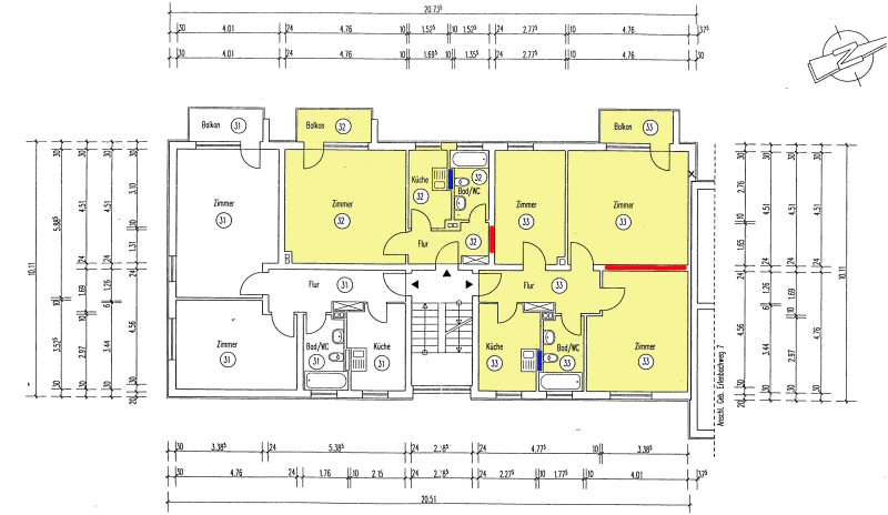

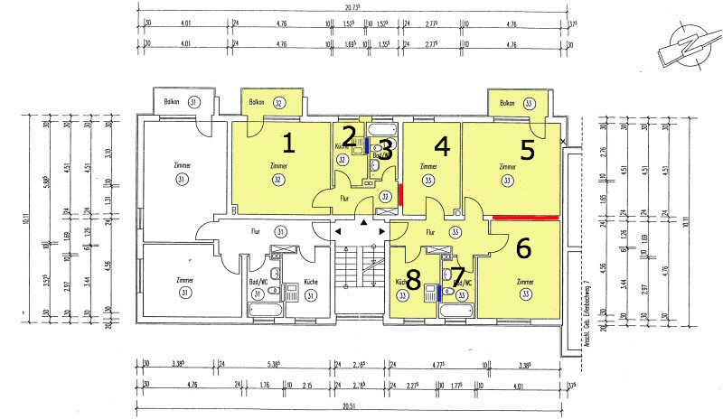

Okay!
Ich habe der Einfachheit halber mal die Zimmer im Uhrzeigersinn durchnummeriert, damits da keine Verwechslungen gibt ;-)
Das ist der momentane Plan:
1 Schlafzimmer, ggf. mit Ecke "begehbarer Kleiderschrank".​
2+3 zusammenlegen fürs große Bad​
4 Arbeitszimmer mit Durchgang in den privaten Bereich​
5+6 zusammenlegen für Wohn/Esszimmer/Küche​
7 Gäste-WC​
8 Arbeitszimmer
Das getrennte Arbeitszimmer 8 dient gleichzeitig als Verwahrungsort für unsere gefiederte Mitbewohnerin (vgl Anhang), die einen sonst dauerhaft in den Wahnsinn treibt ;D
Im Arbeitszimmer 4 bekommt dieses Mächen das bei mir wohnt ihre Nähecke und wir beide unsre Computer unter.
Durch diese Aufteilung haben wir in der kleinen Wohnung mit den Zimmern 1-2-3 einen komplett abgetrennten privaten Bereich, in den absolut niemand reinmuss, nichtmal für den Fall das Übernachtungsgäste da wären, wir haben zwei Arbeits / ggf. Kinderzimmer (nichts ist unmöglich), ein Gäste-WC und einen großen Wohn/Ess/Küchenbereich.
So fand ichs bisher gut :-)
Hallo Boris,
ah .. ein lautes Vogelvieh ist dabei ;-).
Zimmer Nr. 8 als Kinderzimmer ist aber auch nur eine Lösung für die ersten Jahre.
Zimmer Nr. 1 ... so richtig sehe ich da keinen begehbaren Kleiderschrank. Kommt natürlich auch auf euer Platzbedürfnis an.
Gäste-WC mit Dusche?
Wo kommt die Waschmaschine hin? Wo Staubsauger und Konsorten?
Was muss ein Wohnzimmer mind. beinhalten?
Kann es sein, dass Besuch eigentlich immer eher am Tisch landet als in der Sofaecke?
laut trifft es. Nur manchmal halt, sie ist eigentlich das liebste Vogelvieh der Welt, aber wenn Madame schlafen will dann bitte ungestört ;-)
Die potentiellen Kinderzimmer sind für meine Planung derzeit eher nebensächlich, da ist nichts akut in Planung, und wenn sich daran was ändern soll, okay, dann beginnt so oder so die Zeit der Kompromisse...
Waschmaschine (und Kondenstrockner!) habe ich für das Gästebad vorgesehen. Idealerweise auch noch eine Dusche ebenda - das wird vermutlich eng, aber es muss im Gästebad ja auch keine 90cm bodenebene Luxus-Regenwaldusche sein. Bisher muss ich zur Waschmaschine in die Waschküche laufen. Aussenrum ums Haus, nicht durch den Keller.
Staubsauger & Co. haben wir derzeit im "Besenschrank" in der Küche, respektive unter der Spüle (das Putzzeug, nicht den Staubsauger), die könnten also wieder dort, aber genauso in einem Schrank im Arbeitszimmer 8 platziert werden - dort wäre dann auch der Platz fürs Bügelbrett.
Ins Wohnzimmer muss unsere Couch - L-Form ~250x200cm, entsprechend ein kleiner Couchtisch, sowie der TV & Zubehörgeräte (mehrere Videospielekonsolen aller Generationen) und dazu passender Stauraum. Und ganz wichtig, der Parkplatz für unsre Mitbewohnerin, die sich gerne auf ihrem Baum aufhält (Stellfläche eines Hockers).
Wo man sich mit Gästen aufhält ist eine sehr gute Frage, weil uns momentan platztechnisch keine Alternativen vorliegen und uns daher nur Esstisch in der Küche - zum Essen, aber nicht zum Gemütlichen sitzen - und das Wohnzimmer - genau umgekehrt - zur Verfügung stehen.
Ich dachte mir ich kanns mir jetzt einfach machen indem ich diese beiden "Ecken" durch die offene Küche zum Wohnzimmer und einen Essbereich dazwischen einfach verbinde - Problem gelöst, man kann sich auf Couch & Tisch verteilen.
Oder? :-\
Boris
