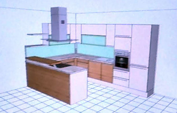

Was sagt ihr zu unserer Planung? Wir haben eine 58m² Wohnküche und benötigen eine optisch ansprechende Küche. Bar wollen wir für Kleinigkeiten nutzen und soll gleichzeitig optische Trennung sein.
Wie viel würdet ihr für den Planungsvorschlag bezahlen inkl. Siemens Geräten?
Was lässt sich noch verbessern?
Ich möchte in jedem Fall noch anderes Regal bei den Oberkästen als Abschluss. Und die Deckplatte unten soll auch Holz sein, genauso wie die Sockelleisten.
Farbe soll firnweiß sein, unten American Walnuß. Arbeitsplatte Marakesch.
Freue mich auf eure Tipps!! Wir sind echt etwas planlos und schon etwas wahnsinnig vom vielen Planen... können wir hier schon bedenkenlos zuschlagen?

Da freu ich mich auf eine 58m² große Wohnküche und sehe dann nur den kleinen Küchenausschnitt :(, könntest Du bitte einen richtigen vermaßten Grundriss des Raumes einstellen. So sieht man die Küche auch nur aus einer Perspektive, das macht die richtige Einschätzung fast unmöglich. Am besten wäre natürlich, wenn ihr es im Alnoplaner nachbaut.
Sonst...
- APL 92 cm scheint mir viel zu niedrig, wir sind 189/204 und haben 102cm.
- ihr seid groß, da wäre eine hochgesetzte GSP was tolles, die braucht ihr täglich, den BO nur ab und zu.
- 15t€ könnte hinhauen, wobei ich DAN nicht kenne

Steht das Haus schon? Die Spüle lieg ziemlich ungünstig, so gleich neben dem Hochschrank ...
Muckelina hat die Arbeitshöhe schon angsprochen, ist die ausgetestet?
ARBEITSHÖHE ermitteln:
- Höhe Beckenknochen messen
Idealerweise ergeben alle 3 Methoden ca. denselben Wert.
Zur Schrankaufteilung und dem Preis, kann man wenig sagen, man sieht ja nicht alle Schränke.
Wenn ihr einen Planungsoptimierung wollt, brauchen wir dringend einen vermaßten Grundriss vom ganzen Raum und möglichst auch einen Geschossgrundriss.
