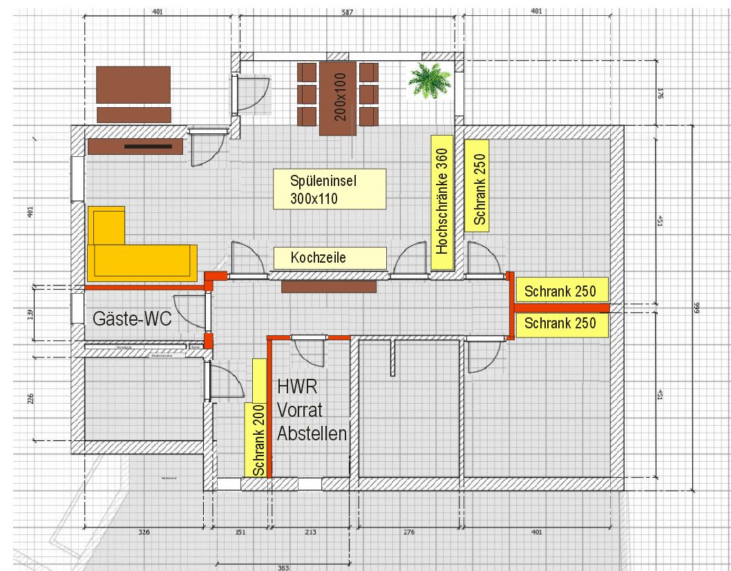

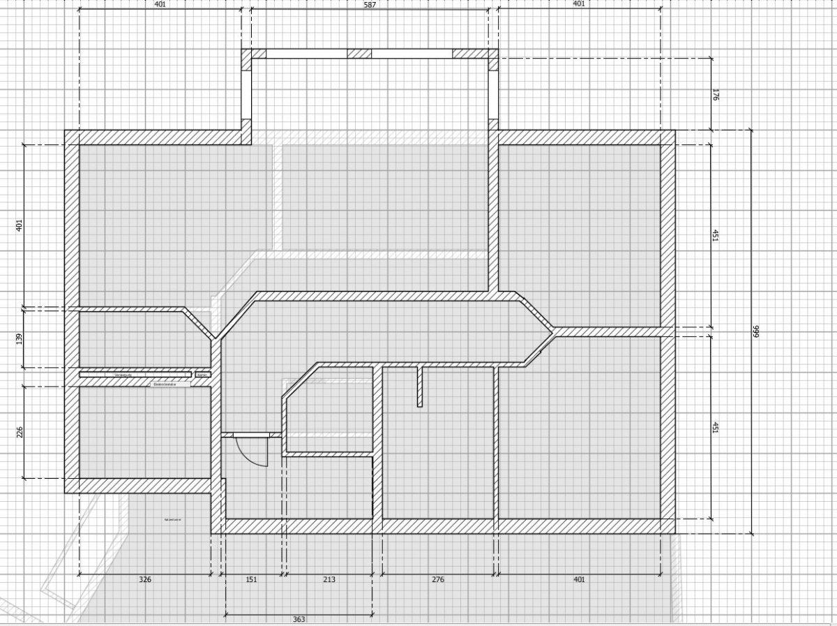

@MillenChi ...leider gibt es keinen komplett vermaßten Grundriss. Sowohl am Eingangsübersichtsgrundriss
170423-entwurf-3-draufsicht2-jpg.241713
als auch am zwischendurch mal gepostetem Grundriss:
170501-kf-vorschlag-isabella-var-3a-5-jpg.242245
kann man erkennen, dass das Konzept für Wohnen/Essen noch nicht ausgegoren ist. Beide Tischpositionen finde ich unglücklich.
Vielleicht kannst du ja mal noch einen richtig vermaßten Grundriss einstellen und dabei schildern, was fix ist (Treppenhaus etc.) und wo noch flexibel gehandelt werden kann (Fensterpositionen, Größen?).
Die Speisekammer erscheint mit auch schlecht nutzbar, insbesondere mit der Kühlschrankbeule. Es fehlen halt Maße.
Grundsätzlich unpraktisch finde ich auch, dass immer erst eine Halbinsel umkurvt werden muss, um die Terrasse zu erreichen, wo ja wohl auch ein Grillplatz angedacht ist.
HWR / Garderobe (Haustechnik muss da nicht enthalten sein - richtig?) finde ich auch unglücklich gelöst.
Ich würde Wama/Trockner da eher mit dem Gäste-WC kombinieren und einen guten Garderobenplatz installieren.
Guten Morgen KerstinB,
anbei der Maßplan.
Fix ist im Prinzip noch gar nix. Das wird erst in wenigen Wochen der Fall sein.
Das heißt, insbesondere bei den Fenstern, sind wir flexibel.
Zum Abschätzen auch immer das Raster im Hintergrund beachten. Die dicken Linien sind 1x1m
Leider verstehe ich Deine Bedenken noch nicht.
Der Vorratsraum ist von den Maßen vergleichbar mit dem, den wir jetzt haben. Und mit dem kommen wir gut klar. Die Beule ist zwar nicht drin, aber in den Bereich kommen halt dann Sachen die sehr sehr selten benötigt werden.
Was das Umrunden der Halbinsel angeht. Welche Fälle meinst Du?
Wir haben folgende Fälle betrachtet:
Wenn wir grillen sitzen wir draußen. Die Vorbereitung (Salate, Kräuterbutter/Quark, Fleisch etc) wird bei uns üblicherweise am Vortag gemacht. Das heißt, wenn wir Grillen arbeiten wir aus dem Kühlschrank raus. Da muss dann keine Halbinsel umrundet werden.
Für den Nicht Grill Fall (üblichweise Gäste die Rauchen wollen), ist die Balkontür von allen Seiten gut zu erreichen.
Wie könnte man die Position des Essplatzes verbessern?
Technik ist im Keller, richtig.

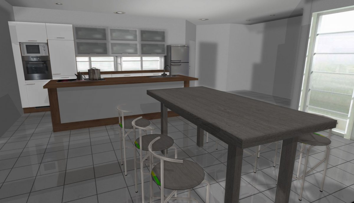

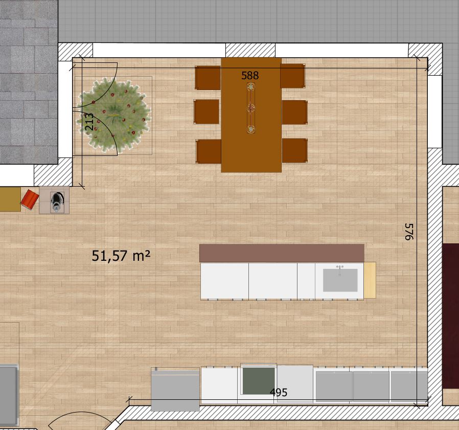

Und das wäre halt absolut nicht mein Raum ;-) ... Sofa und Tisch stehen echt nicht toll zueinander. Die große freie Fensterfront.
Die im Flur nicht parallelen schrägen Wände, der Vorratsraum, der mit dem, was du so beschrieben hast, eigentlich sehr gut mit HWR und sonstiger Abstellfläche zusammenpassen würde. WC ohne Not ohne Fenster. Schlafzimmer so geplant, dass Bett jeweils unterhalb Fenster steht (erschwert das Säubern).

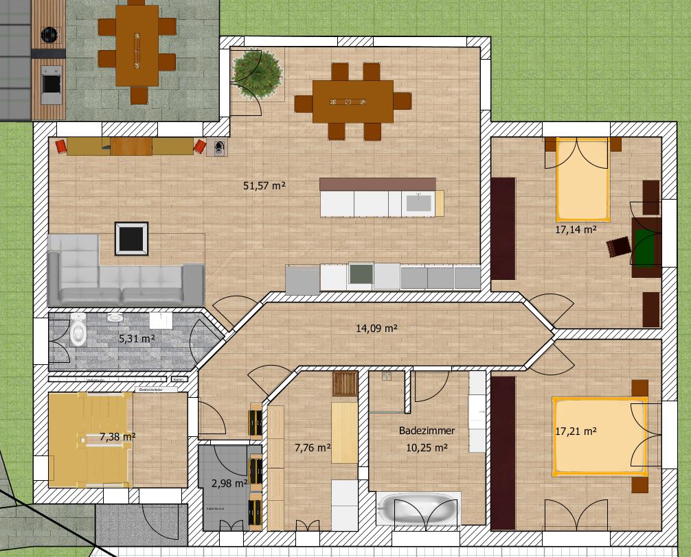

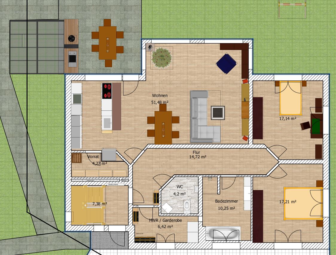

;-) .. schon besser, wobei ich nicht verstehe, warum ihr so auf die Schrägen steht. Kostet ja auch irgendwie Raum.
170530-entwurf-3a-draufsicht-eg-jpg.244266
Und, schade finde ich, dass durch Schräge und Garderobenraum kein Fensterlicht in den Flur fällt.
Küchenaufteilung ... der Tisch war schon beabsichtigt von mir gesetzt. Man sieht, dass die Sitzplätze viel mehr Freiheit haben und die Insel auch wirklich bei
Wird alleine gekocht? Oder auch gemeinsam? Mit und für Gäste?: Oft zu zweit. Manchmal mit Gästen in der Küche.
von allen Seiten genutzt werden kann.
millenchi_201705_v1-jpg.244248
Und, wer am Tisch sitzt, kann problemlos Richtung Kücheninsel blicken, sich unterhalten usw.

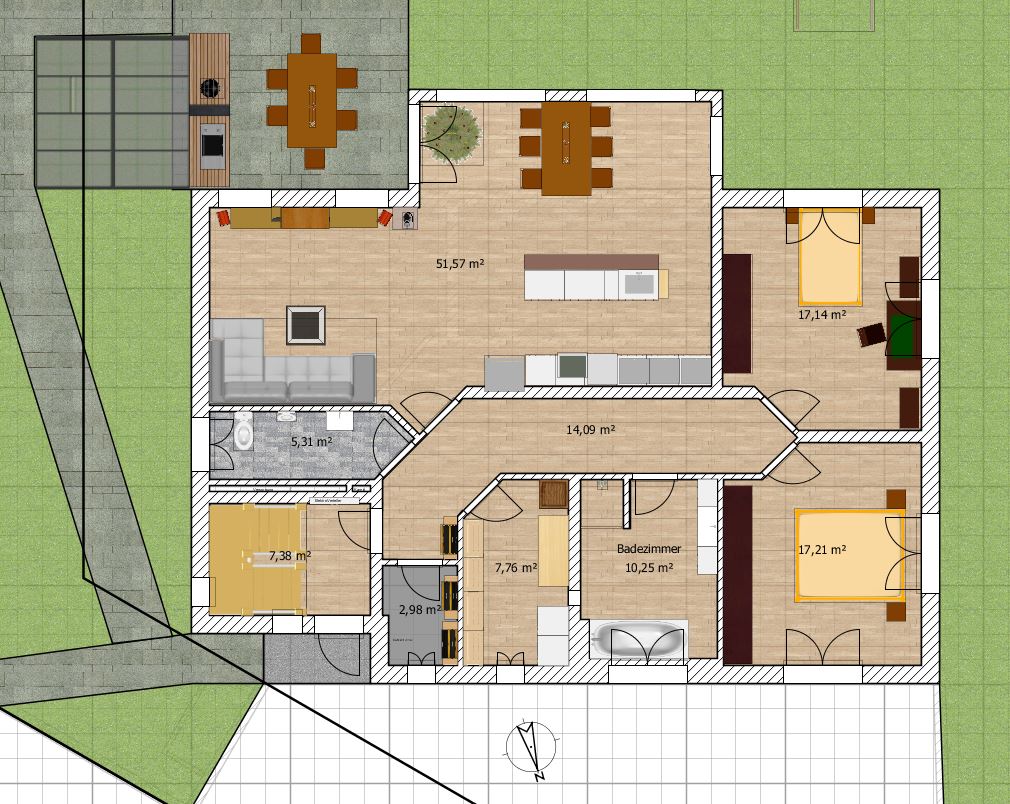

Was ist das neben der TV-Wand an der Ecke zum Erker? Kaminschacht?
Wo ist eigentlich Norden? Planunten?
Na, langsam könnte es was werden. Die schräge Wände im Flur, naja, die muss man mögen. Den Türanschlag zum Abstellkammer würde ich so drehen, dass die Tür auch nach Innen aufgeht, der Flur ist nicht gerade großzügig, der Türblatt würde nur stören. Und im Bad mehr Platz für die Dusche vorsehen und die Badewanne weg vom Fenster planen, damit man nicht in die Wanne steigen muss um das Fenster zu öffnen.
Moin Moin,
hab grade ein paar Kleinigkeiten angepasst. Tisch und Türen.
Die Schrägen kosten nicht wirklich Platz, machen aus unserer Sicht aber das Ganze dynamischer und lockerer. Harmonischer. Uns gefällt es sehr.
Das natürliche Licht im Flur wird (war im vorherigen Plan schon angedacht) durch ein flaches breites Glas in der Flur Wand ermöglicht. Hier im neuen Plan zb die Rückwand in der Sekundärzeile . Zudem wird es sicherlich eine Tür mit Glaseinsatz werden.
Die Tischdrehung hab ich mal ausprobiert. Erinnert mich jetzt aber arg an Restaurant. Aber das können wir auch "live" ändern...
An der Ecke im Wohnzimmer steht ein Kratzbaum mit Katze drauf ;-)
Zum Badezimmer. Die Wanne ist absichtlich unter dem Fenster ;-)
Und die 90cm breite Dusche erscheint uns ausreichend groß.
Norden ist jetzt im Plan zu sehen.
Die schräge Wände machen eher das 80er-Jahre-Feeling, schön sind sie nicht. Auch vom Raumgefühl her.
90 Breite für eine Dusche ist ok, wie ist die Länge? Und was wollt Ihr mit der Badewanne unter dem Fenster "absichtlich" erreichen?
Die schräge Wände kosten auch mehr ;-)
Ich würde höchstens die eine Ecke vom HWR abschrägen um den Durchgang zu entschärfen.
Es könnte Statik-Probleme mit der Decke geben:
170531-entwurf-3a-draufsicht-eg-jpg.244285
Das solltet ihr mal checken lassen. Garderobe ... der Platz neben dem Fenster sollte idealerweise mind. 60 bis 65 cm sein. Pax-Kleiderschränke, die sich da anbieten, haben mit Schiebetür eine Tiefe von 66 cm.

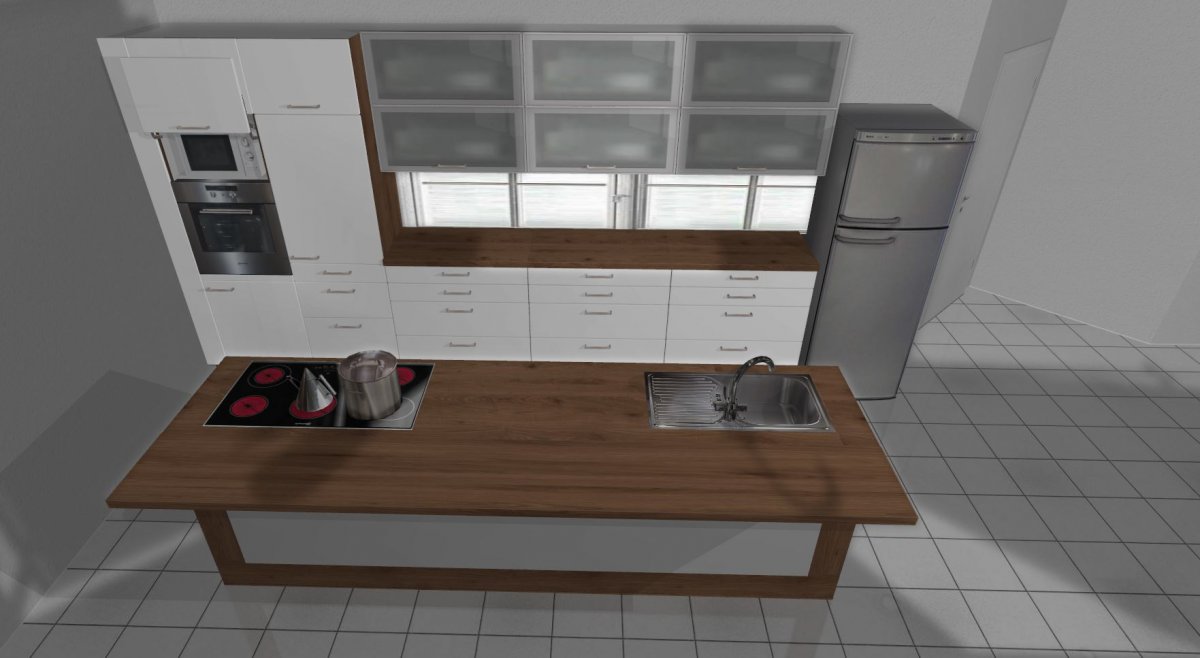

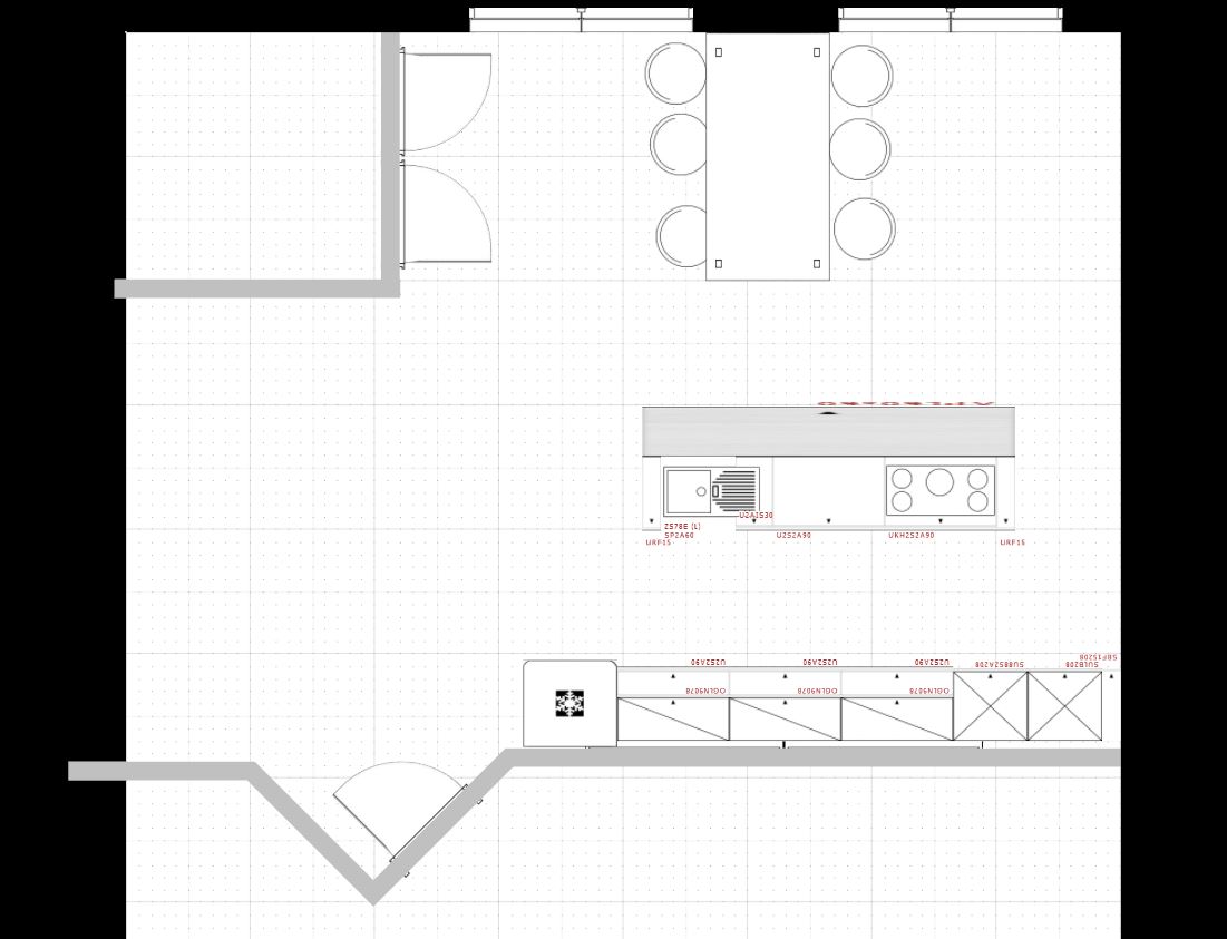

So... Hab die Mittagspause mal genutzt um die Küche in den Alnoplaner zu übernehmen...
