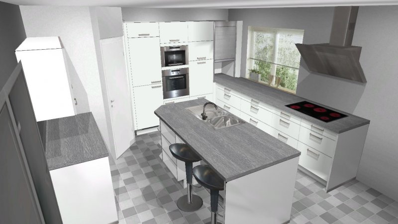

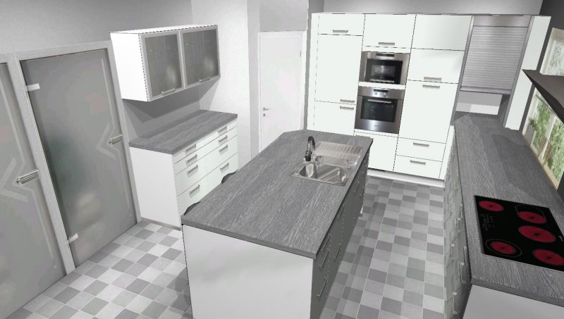

Für Verbesserungsvorschläge bin ich immer empfänglich
Die Handtuchecke ist jetzt weggefallen und es gibt nur noch einen US an der Insel mit Mindertiefe, dafür sieht die Sitzgelegenheit jetzt tatsächlich besser aus. Der Durchgang planrechts ist jetzt nur noch 85 cm, der planlinks 95 cm, damit der Barhocker noch hinpasst und man trotzdem ganz gut durchkommt. Mit 39 cm Tiefe sollte man ja ganz gut dort sitzen können und den Hocker bei Nichtgebrauch ziemlich weit unter die APL schieben können.
Mit einem Spülbecken ohne Abtropffläche können wir uns noch nicht so richtig anfreunden, evtl. entscheiden wir das dann spontan vor Ort beim Küchenstudio .
