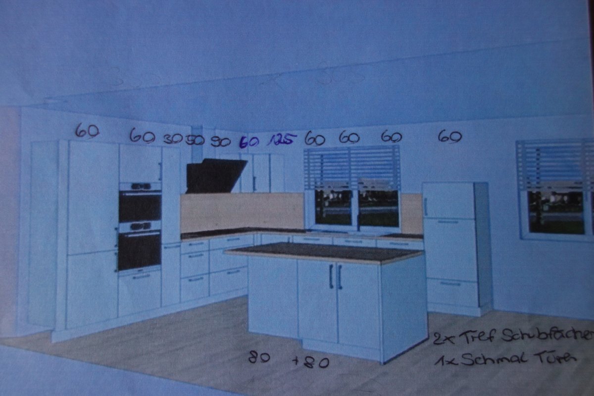

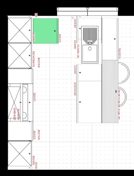

ich würde mich sehr freuen, wenn ihr mir ein paar Tipps für unsere Küchenplanung geben würdet
Wir sind gerade in den letzten Zügen unserer Haus- und Küchenplanung. Im Moment können wir noch die Position der Fenster und der Anschlüsse an die Küche anpassen.
Bis jetzt haben wir uns ein Angebot in einem Möbelhaus (Vorschlag 1) und in einem Küchenstudio (Vorschlag 2) machen lassen. Beide Vorschläge sind sehr ähnlich geworden.
Leider haben wir keine richtigen Pläne ausgehändigt bekommen, deshalb habe ich die Schrankbreiten jeweils händisch eingetragen, ich hoffe ihr könnt es gut erkennen.
Der Korpus ist jeweils 60 cm tief. Wir überlegen ob es sinnvoll ist den Korpus ein Stück nach vorne zu rutschen und eine tiefere Arbeitsplatte zu nehmen, um mehr Arbeitsfläche zu bekommen.
Bei der Insel sind die Schränke auf der einen Seite 60cm tief. Auf der anderen Seite ist ein Schrank mit 30 cm Tiefe und bei der anderen Hälfte ist kein Schrank. Dieser Platz wird soll als Sitzplatz (2 Stühle) genutzt werden.
Die Höhe der Arbeitsfläche ist jeweils 92 cm.
Vorschlag 1:
Nolte
Ecke mit LeMans -Schrank für Töpfe und Pfannen
Vorschlag 2:
Häcker
Ecke mit Karussell für Töpfe und Pfannen

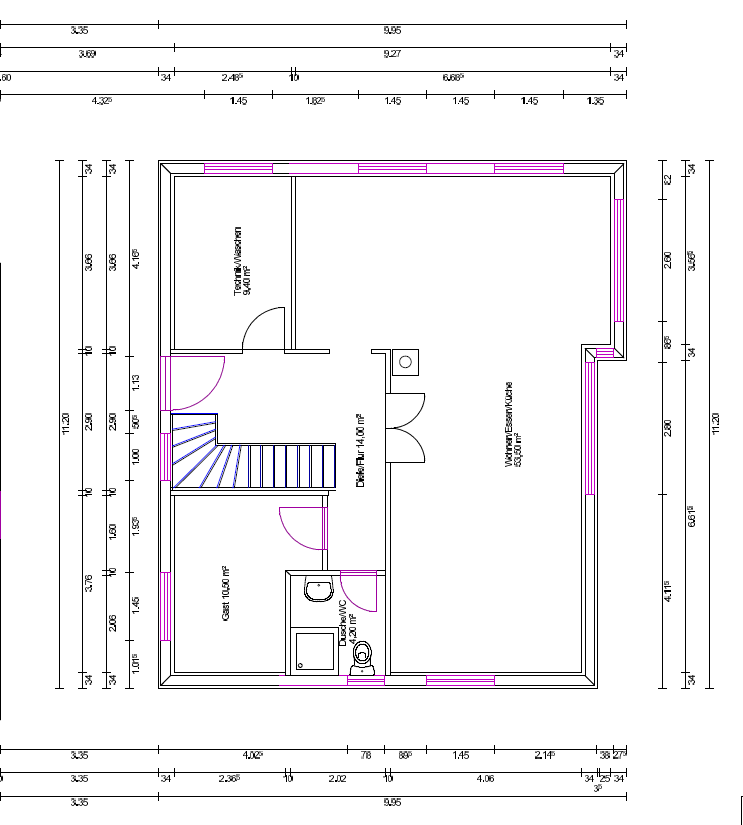

Grundriss:
Die Küche soll neben den Technikraum kommen.
Neben die Küche möchten wir entweder eine Eckbank ( oder einen Tisch (längs) stellen. Wie viel Platz sollten wir für einen Esstisch mit Stühlen außenherum einplanen?
