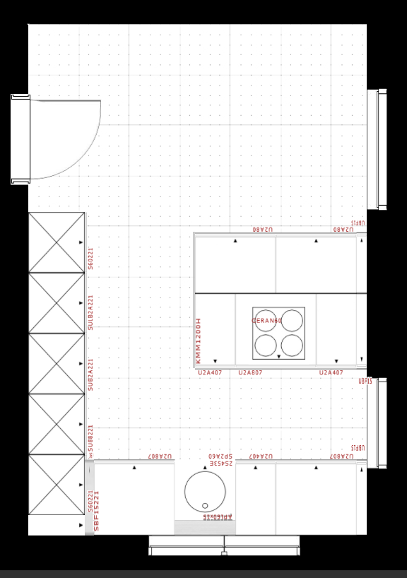

Ich hab mich mal im Alno -Planer versucht das ganz einzuzeichnen, ist in PLAN3.zip enthalten.
Bin mal gespannt was Ihr dazu sagt... :-)

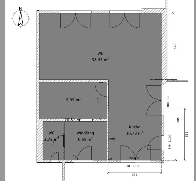

Etagengrundriss aus PDF als Bild-Datei, nach dem auch Küchenplanungen auszurichten sinnvoll ist.
timo-jpg.230699
Außerdem noch Erstentwurf von Timo16 .. Grundriss gedreht dargestellt:

da nicht jeder den alno plan öffnen kann (weil vllt eine andere version benutzt wird, oder man gar kein alno nutzt), wäre es gut wenn du in deinem grundsriss noch die genaue größe und position von anschlüssen, fenstern und türen vermaßen könntest.
darf ich fragen wesshalb kein hochgebauter gsp gewünscht ist? der ist wirklich sehr praktisch und angenehm ;-)
ein mal über die abtropfe nachdenken und überlegen ob man die in zeiten wunderbar funktionierender und großer gsp's noch braucht. gut ihr habt auch so viel arbeitsfläche aber sie klaut einem schon ein bisschen davon und zur strafe ist sie meist auch schlecht zu reinigen.
lies dich mal ins prinzip MUPL ein. eine wunderbare sache und würde ich auf jeden fall einplanen.
ich habe am anfang genau so geplant wie ihr, ein g mit sehr viel arbeitsfläche. allerdings habe ich mit der zeit hier gelernt das so ein g gar nicht so praktisch ist. die planlinke seite in deinem plan liegt ziemlich weit weg vom restlichen küchen geschehen. zu große abstände sind nicht unbedingt förderlich für eine gute ergonomie in der küche. allerdings finde ich auch nicht so recht eine andere lösung mit den gegebenheiten.
wie fix sind die anschlüsse wirklich? bzw das raumprogramm? wenn ich mir den allraum so anschaue würde ich auf anhieb sagen: raumtausch. allerdings würde die küche dann im norden liegen :-\
ach ja, bei einem allraum ist es immer auch nützlich den rest des raumes zu möblieren. so kann man besser erkennen wie der gesamte raum dann am ende wirkt.

Gönnst Du uns noch ein paar Maße? Abstand Fenster-Raumecken z.B?
Ist der Wasseranschluss fix oder könnte man den noch ein Stückchen verschieben? (Notfalls ja auf Putz)...
Genauso die Herdposition: der DAH-Ausgang in der Ecke liegt echt blöd (habe dasselbe Problem).

Ist das Maß für den Boden-Übergang (3,22 m?) fix? Das ist für mich eine merkwürdige Stelle: nicht richtig an der Tür (Maße?), nicht richtig am rechten oder linken Rand des Fenstern (Maße?).
Irgendwie verstehe ich deine Planungsidee nicht. Wenn man eine diagonale Linie von der oberen linken Ecke zum Ende HS planunten rechts zieht, befindet sich in dem rechten Teil die Kueche und auf der linken Seite der Linie passiert dann was? Es waere gut, wenn du ein paar Worte zu deiner Planung schreibst.

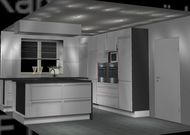

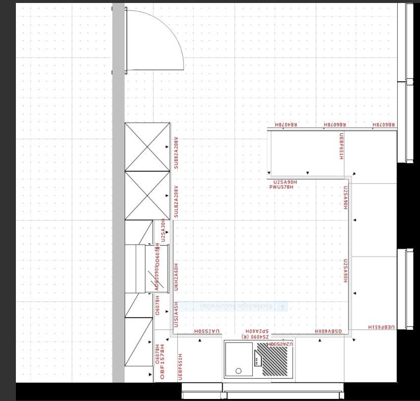

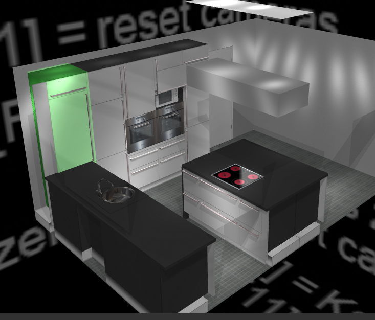

Ich habe mal ein bisschen an Deiner Küche herum gefeilt. Dabei habe ich mich von der Stelle gelöst, an der der Herd vorgesehen ist. Die planrechte Wand ist ja auch eine Außenwand und wäre somit für einen Abluft-Durchlass geeignet. Ich habe die DAH als Deckenlüfter im Koffer geplant. Da Ihr recht viel in der Küche unterbringen wollt, habe ich viele übertiefe US geplant.
Wenn ich Deine Planung richtig verstehe, möchtet Ihr die Küche mit einer Halbinsel vom Wohnbereich trennen. Da Du ein recht üppiges Budget hast, wäre vielleicht ein Einbau-Kaffeevollautomat in der HS-Zeile eine Idee? Ihr wollt ja einen recht puristischen Eindruck der Küche; da würde mich eine auf der Arbeitsplatte rumstehende Kaffeemaschine stören.
Grundsätzlich würde ich mir das mit der grifflosen Küche überlegen: Ihr wollt so viel wie möglich unterbringen und in der Contur ist der Stauraum recht unökonomisch zu nutzen. Vielleicht wäre die C2 für Euch eine Alternative? Eine einfache Front, ein 6er Raster mit sinnvoll nutzbarem Stauraum und dazu ein Muldengriff? Mit dieser Küche hättet Ihr quasi drei Schubladen übereinander, ein ruhiges Bild, keine abstehenden Griffe... (Du merkst: Ich war auf dem gleichen Weg unterwegs... ;-)).
Meine Planung ist natürlich nicht verbindlich, nur ein Vorschlag. Für eine genaue Planung fehlen einfach zu viele Maße.
Ab Eingangstür vom Flur gegen Uhrzeigersinn:
HS mit Kühlschrank
HS mit BO und Mikrowelle
HS mit Kaffeevollautomat (gibt es im Alno -Planer nicht, deshalb habe ich einen Schrank mit BO eingebaut)
HS mit hochgesetztem Geschirrspüler
HS = Ullaschrank (mit dem im Forum sog. Ullaschrank nutzt Du die Ecke neben den HS gut und hast ein ruhiges Bild; ich finde den genial)
-Raumecke-
80 cm Auszüge übertief
60cm Spülenschrank (das mit der Abtropfe überlegt Euch wirklich mal)
40cm MUPL übertief
-Raumecke-
Insel planunten rechts nach links:
40 cm Auszüge übertief
80 cm Auszüge übertief mit 60er Kochfeld
40cm Auszüge übertief
Inselrückseite
2 80cm breite Auszüge normaltief plus Blende an der Wand
Das könnte dann so aussehen (Muldengriffe gibt es im Planer nicht...)
In Deinem Eingang steht, dass Ihr keinen Sitzplatz in der Küche braucht, ggf. aber einen Tisch kauft. ???? An der Rückseite meiner Insel könntet Ihr die US weglassen und da einen Sitzplatz für 3 Leute auf Arbeitsplattenhöhe schaffen.
LG Oma

hier mal ein Bild des Etagengrundrisses, auch damit man versteht, warum Oma die Alno Pläne gedreht hat.
@Timo16 .. na, kein weiteres Interesse die Laufwege zu optimieren? Finde es ja auch schade, dass du deine eigene Planung nicht erläuterst.
Und, Frage interessehalber, warum das Fenster ggü. der Eingangstür zu Küche/Essen/Wohnen mit einer BRH von 165 cm? Das ergibt doch mal richtiges Kellerfeeling beim Reinkommen.
