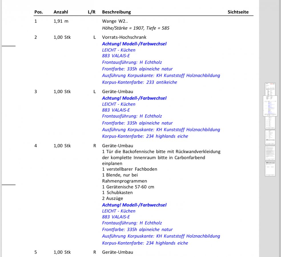

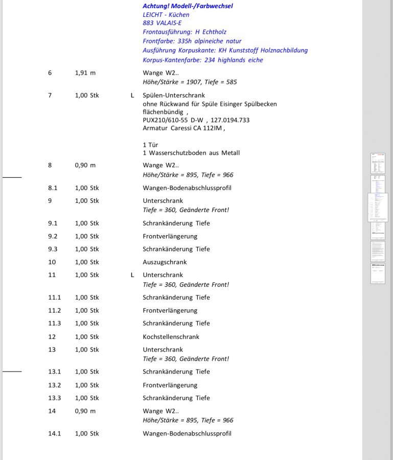

Habe vor kurzem einen Kaufvertrag für eine Leicht Küche unterschrieben, soweit so gut.
Heute kam die Auflistung der einzelnen Positionen zum gegenprüfen bevor die Bestellung raus geht.
Seht euch das mal bitte an, finde die Auflistung sagt irgendwie null aus, oder ist das normal?

Hab nur diese Auflistung bekommen, besteht insgesamt aus 4 Seiten, kann aber irgendwie nicht die Maße der Schränke erkennen, geschweige was sich in den Schränken befindet.... keine gesamthöhe, breite, wieviele Auszüge, Schubladen, etc...
Auch sollte ein Modul in einen Hochschrank eingesetzt werden, sprich aus einem hochschrank wird unterschrank , Modul und der Schrank darüber. Für mich liest sich das so als wenn das ein normaler hochschrank ist in dem die Gerätenische einfach nur verkleidet wird
5.207
es fehlen die Typenbezeichnungen.
Ein Auszugschrank heißt bei Leicht bspw. T980SZ2 oder bei der Evo ET9080SZ2, etc.
In den Listen stehen nur die Beschreibungen.
Hochschränke werden bei Leicht idR. aus Modulen zusammengestellt, aber nur formal-Es sind schon zusammenhängende Schränke. Auch hierfür gibt es dann Typenbezeichnungen, z.B. HGM60204+MU6080ZIZ+MGN6066+MO653 oder ähnlich.
Wenn Du die Auflistung prüfen möchtest, brauchst Du die Typen und ihre Position im Grundriß.
Ich könnte wetten, da war der Herr Anders am Werk....:-)

Ich bin ja immer noch der Meinung, es ist gar nicht die Aufgabe des Kunden, die Richtigkeit der Typenbezeichnungen zu prüfen. Aber selbstverständlich fehlen diese hier.
Die Ausstattung kann man auch anhand der Skizzen prüfen. Bei nicht sichtbaren Innenausstattungen sollten diese in der Teileliste aufgelistet sein.
Den Rest ( Wangenmaße, Sonderkonstruktionen etc. ) hat der Planer zu verantworten.
Sollten sich Fragen ergeben, schriftlich beim Planer nachfassen und diese nochmals bestätigen lassen.
Eigentlich ganz einfach. :kfb:
5.207
Wie der Schrank GENAU aussieht, kannst Du doch auf den Ansichten der Küche sehen.
Die Ansichten sind maßgebend. Ob ein Geräte-Hochschrank nun aus Modulen aufgebaut wird oder schlicht HG60204-6 heißt, ist tatsächlich erst mal Sache des Anbieters, solange er liefert, was in der Auftragsbestätigung steht.
Im Netz wirst Du nicht fündig. Eine einfache Schüller -Küche aus Standard-Schränken kann man so prüfen, eine Leicht Evo mit zig Schrankänderungen nicht.

Ein Grundriss, Frontansichten sowie Perspektiven sind dem Kunden bei der Auftragsbestätigung und/oder Teileliste zu übersenden. Sollten diese fehlen, musst Du diese zeitnah nachfordern. Eigentlich ein Unding vom Küchenhaus.
5.207
Ist denn schon ausgemessen worden?
Manche Händler verkaufen zunächst nur mit Vertrag und grober Darstellung und reichen präzise Ansichten und Stückliste erst nach der Auftragsbestätigung nach.
Ich wundere mich manchmal, daß manche meiner Kunden nach den 15 min für Vertrag, Liefertermin, Zahlungsmodalitäten kaum noch Geduld für eine Stückliste haben.
Dabei würden sie ohne im Grunde die Katze im Sack erwerben.
Lass dir die Stückliste mit Typenbezeichnungen und sämtliche (vermaßte!) Darstellungen aushändigen, dann hast Du Klarheit.

Grundsätzlich würde ich nicht gleich mißtrauisch werden. Die beiden Ausschnitte zeigen auch ohne Typenbezeichnungen, daß der Planer im Thema ist.
Lass dir die Angaben vervollständigen, ggf. unklare Maße und Ausführungen erklären und alles wird gut.
