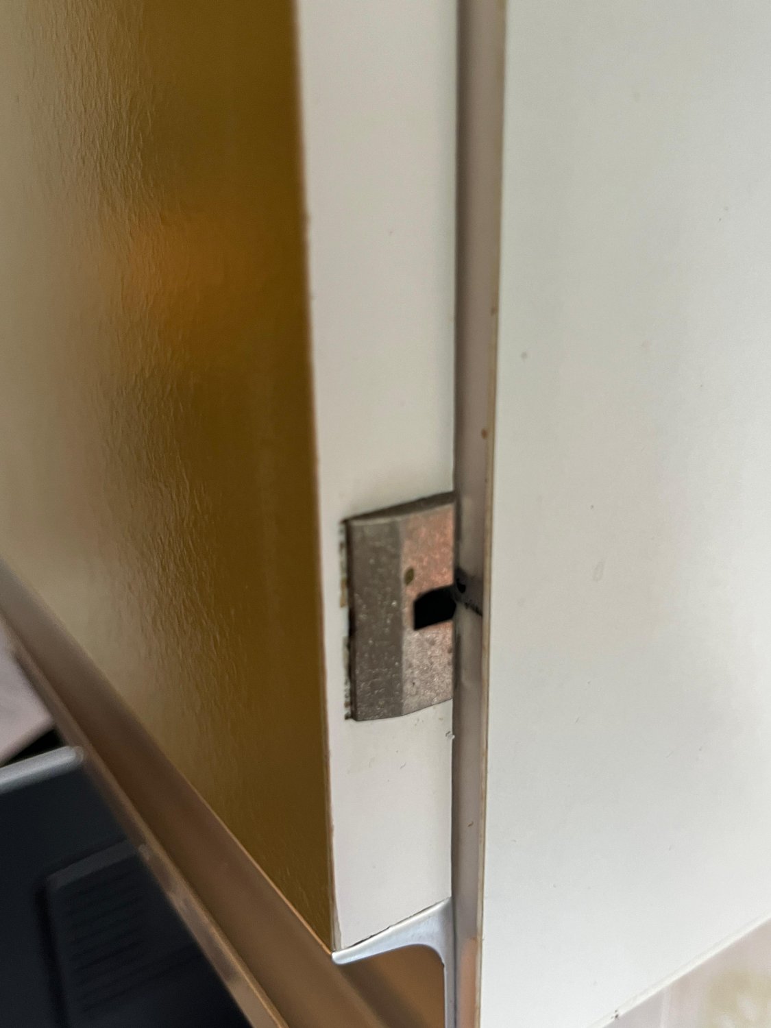

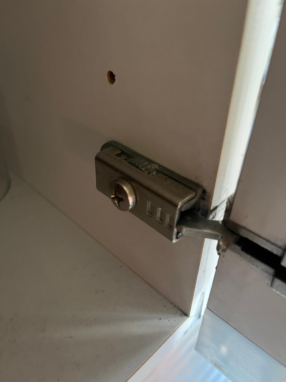

Hallo Zusammen,
bin mir nicht sicher, ob ich mit meinem Anliegen in der richtigen Kategorie bin.
Ich suche für eine ALNO -Küche aus den 80er Ersatzscharniere, da einige leider ihren Dienst versagen.
Leider habe ich keine Ahnung, welcher Hersteller damals verbaut wurden und ob es Äquivalenzprodukte gibt.
Vielleicht kann mir jemand weiterhelfen.
Vielen Dank.

Keine Ahnung ob es solche Scharniere noch gibt.
Eine ganz einfache Lösung sind die Aufschraubscharniere von Hettich.
Kann ohne 35 mm Topfbohrung einfach aufgeschraubt werden.
In deinem Fall sieht man halt an der Kante das Loch der jetzigen Scharnierfräsung.
Aufschraubscharnier - Hettich DIY
Wenn das hier niemand erkennt, würde ich eins mal komplett abschrauben und nachsehen, ob sich auf einer verdeckten Seite eine Duftmarke befindet.
Da kann man mal sehen, wie jung wir alle sind. Ich hab das jedenfalls noch nie gesehen. Die Monteure der Küche könnten wohl auf die 80 zugehen.
Entweder so ein Aufschraubscharnier wie von Sepperl oder von einem Möbeltischler Topfbandscharniere montieren lassen. Dann sieht man aber immer seitlich die alten Scharnierfräsungen.
