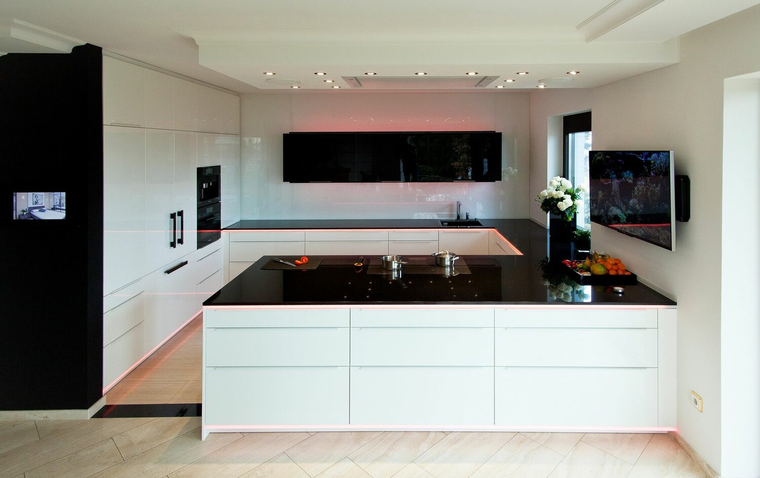

Verstehe weder die Frage noch den Zusammenhang zu diesem Threads und Foto. :think:
