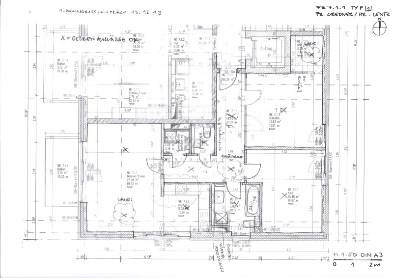

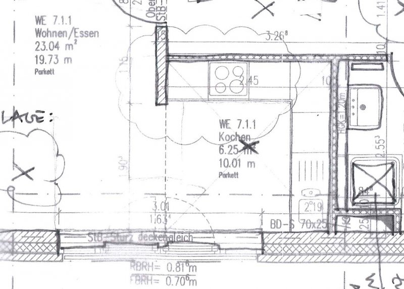

Hallo liebe Küchenplaner,
aktuell sind wir in den Anfängen unserer ersten Küchenplanung . Wir ziehen zwar erst 2015 in unsere momentan im Bau befindliche Eigentumswohnung, müssen aber bereits in den nächsten Wochen viele Planungsdetails festlegen, wie zum Beispiel Wasseranschlüsse, Elektrik und Co..
Das größte Fragezeichen ist für uns hierbei die Küche und wir würden uns sehr freuen, wenn Ihr uns in dieser Sache ein wenig helfen würdet.
Wir hatten bereits zwei Termine in Küchenhäusern. Zusätzlich wollen wir noch ein weiteres Küchenstudio besuchen. Es folgen zudem weitere Termine, in denen wir die Planung vertiefen. Nach beiden bisherigen Terminen waren wir aber ziemlich verunsichert. Kernproblem ist tatsächlich die Größe der Küche, die mit 6qm sehr klein ist (einen Grundriss der Küche, als auch der gesamten Wohnung findet Ihr anbei). Die Wand zum Flur ist 2,45m, die Wand zum Bad ist 2,55m. Die übrig gebliebene Wand zwischen Essraum und Küche ist 0,6m.
Wir wollen zudem gerne die ALNO Planung machen. Leider funktioniert das Programm bei uns nicht. Es kommt ständig ein Runtime Error und das Programm öffnet sich partout nicht :-\… Die Planungen der Küchenhäuser erhalten wir erst in zwei Wochen bei unseren Folgeterminen. Daher hoffen wir, dass Ihr dennoch ein wenig helfen könnt. Gibt es Alternativen, mit denen ich arbeiten kann?
Aber hier mal unsere ersten Gedanken: Um die Größe der Küche etwas offener und größer anmuten zu lassen, haben wir die Wand zum Essbereich wegnehmen lassen. Meine Freundin hätte hier gerne ein wenig Arbeitsfläche, ich habe dagegen Angst, dass die Laufwege dadurch noch weiter werden und alles zu eng wird. Vor das Fenster können wir aufgrund der niedrigen Brüstungshöhe leider keine Arbeitsfläche einplanen. Überlegt hatten wir dagegen hier die Möglichkeit einer Sitzbank mit Stauraum darunter.
Die „Öffnung“ der Küche ist direkt am Essbereich. Wir haben einen großen Esstisch, brauchen daher eigentlich auch keine Sitzgelegenheit mehr in der Küche (außer evtl. Sitzbank am Fenster oder an der Arbeitsfläche von der Esszimmerseite)
Wir würden uns sehr freuen, wenn Ihr grobe Ideen habt:
  • Welche Möglichkeiten haben wir grundsätzlich? Wo kann was stehen? (Viele Dinge bedingen sich ja recht schnell, z.B. Wenn ich an der einen Wand koche, kann ich aufgrund des sonst zu geringen Abstandes ja nur an der anderen Wand die Spüle einbauen, oder?)
  • Kochen würden wir gerne an einer der beiden Wände (wegen der offenen Küche)
  • Passen zwei Hochschränke in die Küche (1. Für den Kühlschrank, 2. für Backofen + ggf. Spülmaschine oder Stauraum)? Oder müssen wir uns von dem Gedanken verabschieden? (Hier haben wir auch widersprüchliche Aussagen der Küchenhäuser)
  • Wasseranschluss macht wahrscheinlich an der Wand zum Badezimmer am meisten Sinn. Oder gibt es hier andere Möglichkeiten?
  • Wichtig ist uns, den maximalen Stauraum und v. a. Arbeitsfläche aus dieser Küche rauszuholen.
Wir stehen wirklich gerade total am Anfang und würden uns riesig über euren kreativen Input freuen.
Fragt uns gerne alles, was Euch noch so einfällt und was wir ggf. noch nicht bedacht haben. Das ist bestimmt noch so Einiges.
Tausend Dank und
Herzliche Grüße

Stelle uns bitte noch einen gut leserlichen Grundriss zur Verfügung, in dem Küche und Wohnbereich mit Maßen versehen ist.

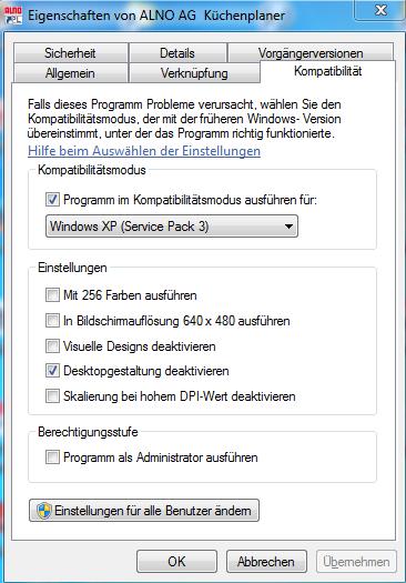

Das Betriebssystem ist Windows 7 Home Premium. Der Fehler heißt Runtime error 217 at 00630BFB. Bei Google haben wir bei Eingabe des Fehlers leider nichts Hilfreiches gefunden. Hm, der IKEA -Planer hat auf dem Rechner funktioniert, nur hatten wir uns dann doch entschieden in die professionellen Hände eines Küchenstudios zu begeben - mit bekanntem Ergebnis.
Nun funktioniert hier auf dem Rechner gerade nicht soviel, die angefertigte Skizze zur Küche und Wohnraum kann gerade nicht hochgeladen werden.:( Ich hoffe, dass ich Euch gleich die nötigen Daten zur Verfügung stellen kann.

Bezgl. deiner Fehlermeldung Runtime error 217 at 00630BFB:
Starte mal den Alnoplaner im Kompatibilitätsmodus für Windows XP SP3, dann dann sollte die Fehlermeldung nicht mehr kommen und die Software startet hoffentlich normal.

So nun anbei schon mal ein einfacher Grundriss unseres Wohnzimmers und der Küche. Leider haben sich hier 1-2 kleine Fehler eingeschlichen, die ich erst morgen korrigieren kann. Oben rechts sind es nicht 1,44m, sondern 1,85m und die Tiefe der kleinen Wand in der Küche zum Wohnzimmer ist nicht 0,6m, sondern 0,65m.
Anosnten kann man die Bereiche gut erkennen.. Meine Freundin möchste gerne die kleine 0,65m lange Wand durch eine Lösung verlängern, die unten Staufläche und oben eine weitere Arbeitsfläche schafft. Ich habe hier Angst, dass wir uns einengen und die Laufwege in die Küche zu lang werden.

  • Grundriss_Wohn-Essbereich und Küche_Jan2014.pdf

Bei so einem schönen vermaßten Grundriss ....:top::rose:

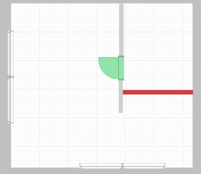

Hier ist schon mal der Alno Grundriss. Bitte kontrolliere ihn nochmal:-)
Das Fenster in der Küche muss noch angepasst werden. RBRH und FBRH sagen mir nix (Rohbau/Fertigmaß):-[

Ich habe dank der Tipps von Snow (vielen Dank dafür!!) den ALNO -Planer generell zum Laufen bekommen. Aber Deine Dateien lassen sich leider nicht öffnen. Gibt es da wieder spezielle Tipps? Hm, so richtig voran geht das bei uns ja nicht, habe leider mehr mit der It als mit der Küche zu kämpfen.
Daher kann beim Grundriss leider nicht die exakten Maßstäbe prüfen, aber die gerundsätzliche Form passt:-)

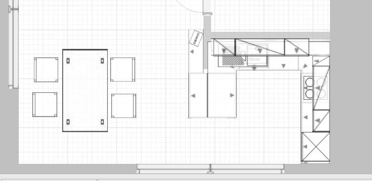

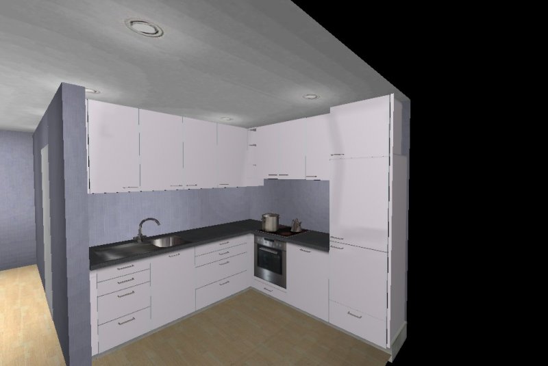

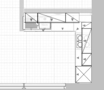

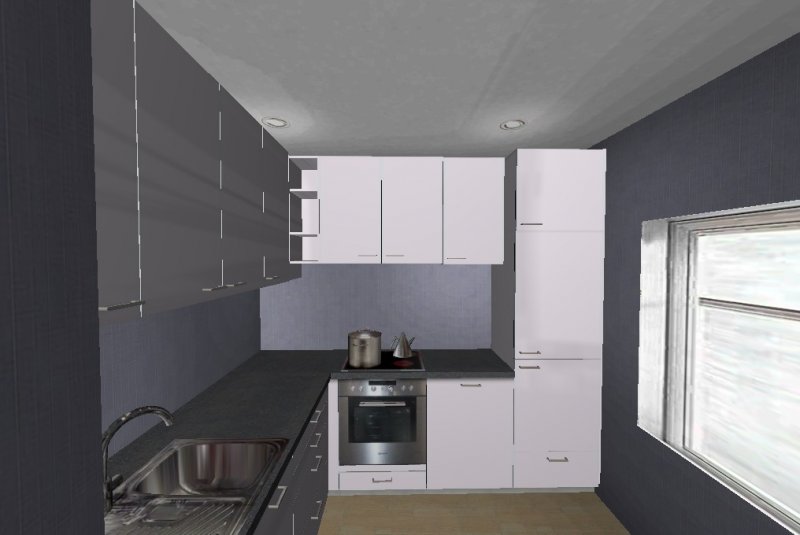

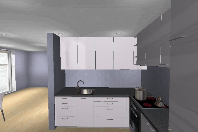

Wenn wir mit 245 x 255cm rechnen können und der Sanitäranschluss wirklich vollkommen variabel ist, könnte es sich mit viel Glück ausgehen, dass wir in der Spülenzeile mit 70cm tiefen Schränken arbeiten können. Das ist eine Übertiefe, die es z.B. bei Schüller gibt. Ob es nachher wirklich passt, muss ein Aufmaß ergeben.
Vielleicht kannst du im Vorwege ja noch ein bisschen Einfluss drauf nehmen, das die Küche anstatt 255cm, 260cm breit gebaut wird. ???
Für viel Stauraum habe ich die Hängeschränke so hoch wie möglich gewählt und den Kühlschrank mit einem Aufsatz versehen. Ganz oben im Schrank können dann Dinge verstaut werden, die man selten benötigt.
Als DAH habe ich an einen Lüfterbaustein gedacht.
- Blende
- 45er Unterschrank , wenn möglich 70cm tief
- 50er Spülenschrank, wenn möglich übertief
- 80er Unterschrank, wenn möglich übertief
- Herd
- GSP
- Kühlschrank
- Blende
Oberschränke
Blende - 45 - 100 - 50 - tote Ecke mit Wange zum Höhenausgleich - Maßausgleichsregal - 90 - 45

Hallo Conny,
vielen lieben Dank für Deinen Entwurf und sorry für die späte Antwort.
Zu den verschiedenen Punkten:
- Grundrisse (Rohbaumasse) sind nun fix, da lässt sich auch im cm-Bereich nichts mehr ändern
- Im Küchenstudio (wir haben es gestern in einem weiteren versucht) wurde uns erzählt, dass die Spüle in jedem Fall auf der 2,55m Seite installiert werden müsste, da dahinter das Bad liegt. Ein Verlegung des Wasseranschlusses soll immer mit Problemen behaftet sein. Ich werde hier nochmal bei der Architektin nachfragen. Beim Grundriss habe ich nochmal bei Dateien (KPL, POS) angehängt.
Deine Planung:
- Die vielen Hochschränke werden wohl aufgrund des Stauraums notwendig sein. Ich würde diese Schränke immer noch gerne auf eine Seite beschränken, da es mir ansonsten zu voll/gedrungen aussieht. Meine Freundin plädiert deutlich für den Stauraum.
- Der Kühlschrank in der Ecke mit einem Fach darüber ist m.E wirklich schon entschieden. Einzige Alternative wäre wohl direkt an der kleinen 0,65m Wand. Diese wollen wir aber gerne etwas mit einer weiteren Arbeitsplatte (und Stauraum darunter) verlängern umso mehr Arbeitsplatte zu haben. In dem Fall kann der Kühlschrank m.E. nur an der von Dir gewählten Stelle stehen.
- Wofür benötigen wir denn die Übertiefe und legen wir uns damit nicht bereits auf einen Anbieter fest? Sieht es gut aus, wenn die Arbeitsfläche so 5cm über der kleinen Wand hinaussteht?
- Gibt es bei der Ecke nicht so intelligente Ecklösungen oder sind die sehr teuer? Bei der Ecke sehe ich zudem das Problem das Herd und Unterbauschränke sich nicht gleichzeitig öffnen lassen, oder?
Wir haben gestern bei einer groben Planung (exakte erst beim nächsten Termin) überlegt, ob ein 2. Hochschrank (Backofen über Spüle) links neben dem Kühlschrank
Sinn macht. M.E wirkt das wieder zu massig und kostet extrem Arbeitsfläche, aber es wäre natürlich einiges an Stauraum gewonnen.
"Problembereich 1" unserer Wünsche scheint aber zu sein, wie man es clever schafft, eine weitere Arbeitsfläche von 0,65 in Richtung Fenster (Länge 0,6m bis 0,8m) in die Küche, aber vor allem auch in Richtung Wohnzimmer zu integrieren. Von dort soll es natürlich auch gut aussehen. Diese Verlängerung ist uns aber wichtig, da wir so bei Besuch auch wirklich den Vorteil der offenen Küche "ausleben" könnten.
Wie seht Ihr diese Punkte?
Liebe Grüße,
Kombüsenjung

Conny
7.324
SchleswigHolstein
AW: Küchen-Neulinge
Die Verlegung der Sanitäranschlüsse auf Putz, sollte eigentlich kein Problem bereiten, das wird häufig so gemacht. Welche Probleme soll es damit denn laut Küchenstudio geben?
Eine Ecklösung ist immer teurer als eine gerade Zeile, eine zusätzliche Arbeitsfläche von nur 60cm, bringt einen gefühlten Stauraumverlust mit sich und wird nixig aussehen. Der 80er U-Schrank kann dann nur ein 60er werden. Gerade die breiten U-Schränke, lassen sich staraumtechnisch besser nutzen, wie die schmaleren.
Mindestmaß für ein Inselschrank sollte deshalb schon 80cm sein, besser etwas mehr.
Ein übertiefer Unterschrank bringt einen Stauraumvorteil mit sich. Hier mal ein Vergleich aus meiner Küche, normaltief und übertief, allerdings mit 75cm übertiefe...
Hinzu kommt noch, das eine übertiefe APL dir mehr Arbeitsfläche verschafft. ;-)

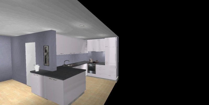

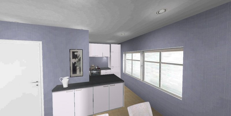

Ich hab dir jetzt mal eine Planung mit Inselchen gemacht. Dafür habe ich ein 90er Unterschrank verwendet, nicht übertief, um auf der Inselrückseite noch Raumteilerschränke unterbringen zu können. Diese haben Hängeschranktiefe und sind ideal für Geschirr.
Um nicht zu weit in den Wohnraum zu gelangen, habe ich den einen Raumteiler in Richtung Tür tiefengekürzt. Auch hier lassen sich noch allerhand Dinge verstauen, wie z.B. Frühstücksutensilien, Frühstücksbretter, Toaster, Butter, evtl. Nutella, Servierten, Kerzen oder auch Gläser.
Die Zeilen habe ich an sich so gelassen, die Spüle ist in dieser Planung von den Arbeitsabläufen her, einfach an der 245cm langen Wand besser aufgehoben.
Gemüse waschen - schnibbeln auf der Insel - kochen
Als U gestellt, eignet sich die Küche nicht ideal zum kochen mit Gästen, die Küche ist einfach zu klein. Aber auch als L, ist sie auf Grund der wenigen Arbeitsfläche, nicht ideal dafür. ;-) Schnibbelhilfe kann aber auf der Inselrückseite, sehr gut stattfinden.
Das Schränke die über Eck gehen, sich gegenseitig blockieren, hast du gut erkannt, darum versuchen wir in den Planungen, möglichst Ecken zu vermeiden, aber ich denke bei dieser Küchengröße muss man einfach kompromissbereit sein.
Eine Kombüse, bleibt eine Kombüse...;-)

Kombüsenjung
11
AW: Küchen-Neulinge
Hallo Conny,
sehr interessante Insellösung. Vielen Dank!
Zu den einzelnen Punkten:
-Ok, die Fotos wissen bzgl. der Stauraumvorteile bei Übertiefe echt zu überzeugen. Haben das viele Marken im Programm - du erwähntest Schüller . Ist die Marke ok und wo gäbe es die denn?
-Kochen mit Gästen: Zusammen kochen war auch tatsächlich im Sinn von "Schnibbelhilfen" gedacht. Dafür ist die Insellösung gut geeignet und wenn es auch nur zum quatschen und anstossen taugt. Zumindest kann der Koch integriert werden.
- Dein Argument, dass eine zusätzliche Arbeitsplatte von < 0,8m rein optisch nicht überzeugen würde, klingt wirklich plausibel. Zusätzlicher Stauraum wäre wohl auch nicht gewonnen, da bei Deiner Planung ja der Unterbau neben der Spüle verloren wäre.
- Insellösung: Die Lösung sieht wirklich schon mal toll aus. Auch die Tiefenkürzung ist m.E. sehr sinnvoll, da ich den Wohnraum nicht zu sehr durch die Küchenbauten verkleinern will. Aber die Maße im Planer verstehe ich nicht ganz. Die Insel (Richtung Wohnzimmer) hat eine Tiefe von 39cm, der tiefengekürzte Bereich 31,5cm. Stimmt das? Das würde eine Wanddicke von 7,5 cm bedeuten - die Wand ist aber eigentlich 15 cm dick. Übersehe ich hier was?
Gibt es eigentlich Schränke, die eine derart geringe Tiefe aufweisen? Die Idee finden wir nämlich toll.
Bzgl. des Unterbauschranks/Arbeitsfläche in Richtung Küche (90 cm lang/60cm tief): Dieser Schrank verbaut einem ja den Stauraum neben der Spüle (wie oben beschrieben). Macht es vielleicht Sinn den Schrank wegzunehmen und nur die 39cm tiefen Schrank zu behalten. Dann wäre die Küche geräumiger und das gesamt "L" wäre bzgl. Stauraum zu nutzen. Allerdings sähe eine 39cm tiefe Arbeitsplatte in der Mittel als Insel wohl etwas lächerlich aus. Gibt es hier noch andere kreative Lösungen?
- Ecklösung: Gibt es bei den Eckschränken neben den Kosten noch andere Nachteile? Gerade weil es so eine Kombüse ist, wollen wir jede Fläche nutzen und würden die Mehrkosten einer solchen Ecklösung auch tragen. Vermeiden können wir die Ecke ja leider nicht.
- Position Spüle/Herd: Bis jetzt befindet sich in unserer Wohnung die Arbeitsfläche zwischen Spüle und Herd. Gefühlt hätten wir gedacht, dass es sinnvoller ist, die Arbeitsfläche neben dem Herd zu haben und nicht neben der Spüle. Hm, da müssen wir in den nächsten Tagen wohl noch mal intensiver drauf achten.
Macht es denn von der Stellung zum Fenster einen Unterschied? Bis jetzt stehen wir immer seitlich zum Fenster, in Zukunft ist eine Wand ja gegenüber dem Fensterr, so dass man beim Arbeiten mit dem Rücken zum Fenster steht. Müssen wir mal überlegen, ob wir das lieben beim Spülen oder kochen der Fall sein sollte.
