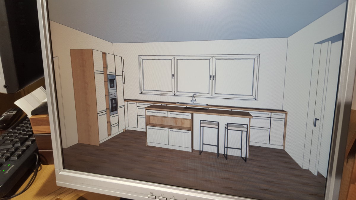

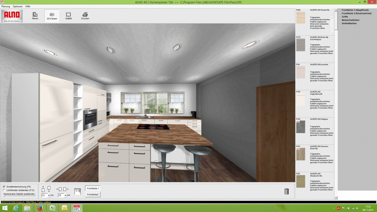

Ich habe es leider im ALnoplaner nicht geschafft die Holzoptik so zu planen wie in der Planer. (Planer front)
So soll auch die Front der Insel dieses Holzregal haben, damit die Insel aus dem Wohnbereich heraus nicht zu wuchtig wirkt.

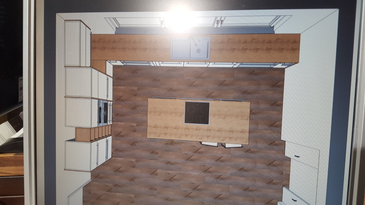

Von links nach rechts sollen die Kastln folgendes beinhalten:
Vorratscschrank (Mineral,Säfte,Einkaufssackerl, etc), Altpapier und Plastik
Holzregal mit Decko (Kochbücher, Pflanzen, evtl, Weingläser)
Combidampfgarer und Bachrohr
Kühlschrank mit kleinem Gefrierfach (Gefrierturm(truhe) steht in Vorratsraum
unten Karusell für Töpfe/Pfannen
oben Gläser Heferl
breiter Schrank für Tupperware, Nudeln, Mehl Vorräte
schmaler Schrank für Geschirrtücher, da auf Grund der Fenster kein Platz ist diese ober der Spüle aufzuhängen
Geschirrsoüler vollintegriert
Spüle mit Platz für Schwämme, Regeneriersalz, Geschirrspültabs etc.
großer Miostkübel zum ausziehen. (Sind bisher freistehenden großen Mistkübel gewohnt und wollen auch weiterhin einen großen haben; also kommt ein kleines Mülltrennsystem für uns nicht in Frage)
breiter Schrank für sämtliche Teller, Schüsseln
ganz rechts schmaler Schrank für Süssigkeiten, Chips udgl.
vorne in die Insel sollen Servietten, Tischtücher, Tischsets kommen.
in das Holzregal wieder dekoration
Unter den Herd kommen Besteck, Gewürze, Küchengeräte, Essig Öl etc.
Würdet ihr hier irgendwas optimieren?
Kühlschrank evtl. nach links außen statt rechter Hochschrank ?
Da der Essbereich gleich daneben ist soll die Küche eher offen wirken (also nicht zu gedrängt), darum auch die Holzelemene. Wichtig ist mir auch der Durchgang durch die beiden Türen. Bei der rechten Tür steht mir die Insel zu sehr in den Raum, da muß ich evtl. weniger tiefe Schränke nehmen. (habe ich im ALNO nicht gefunden)
Bei der linken Tür sind vom Schrank 80cm Platz. Da geht sich gut eine Pflanze aus.
Fronten sollen Hochglanz werden aus Lack.
Damit gibt es einen schönen Kontrast zum dunklen Parkett.
APL wird vermutlich Kunststoff Holzoptik. (Für Stein wird Budget nicht reichen)

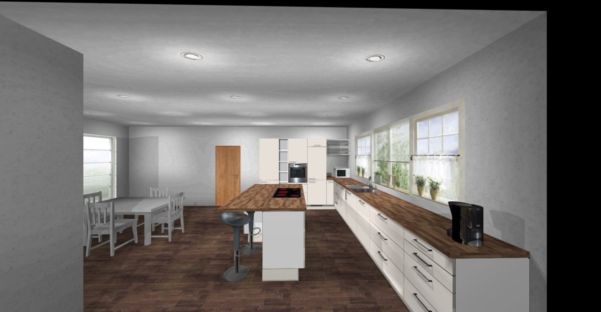

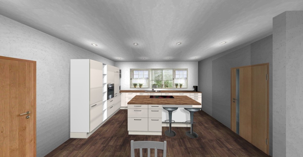

anbei mal der Grundriss Alno und 2 3D Ansichten aus Alno.

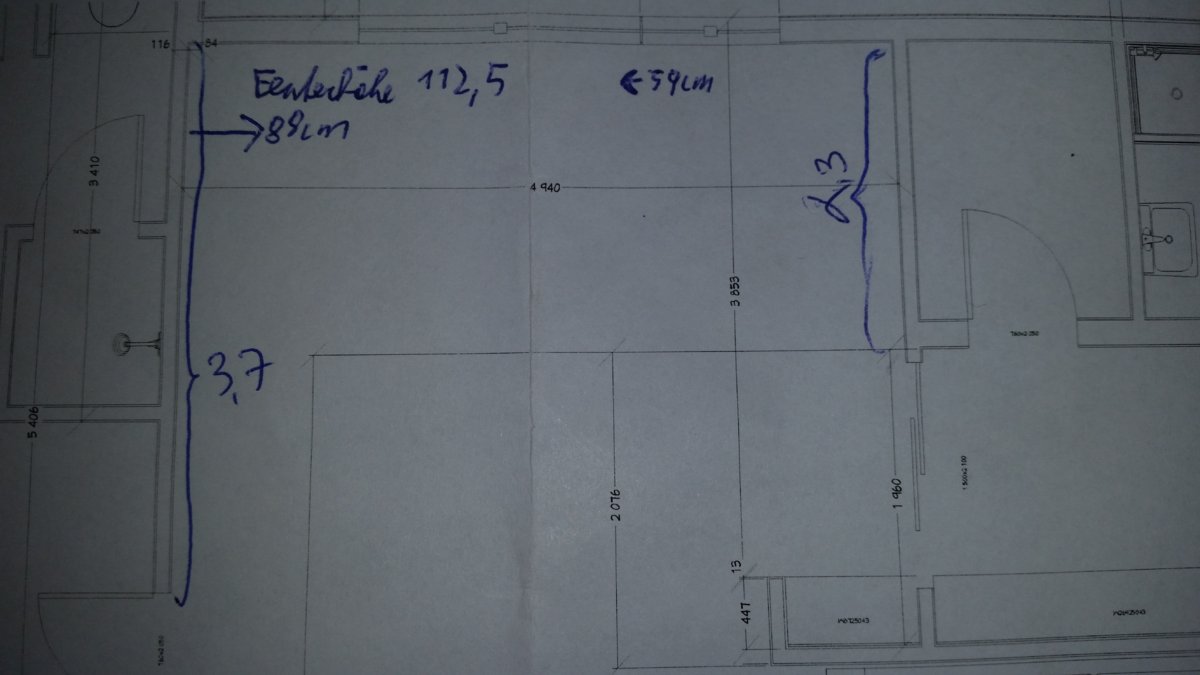

Grundriss Architekt gibt es nur einen aus dem Jahre Schnee.
Sorry mal dafür.

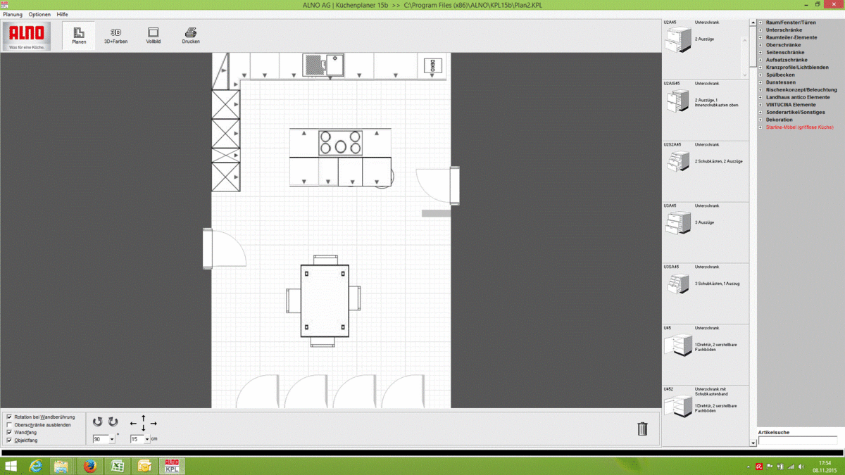

@ Küche: Die Fensterfront ist 4,94 m. Wandhöhe 2,7m Fenster beginnen bei 1,125m
Links von den Fenster ist 88cm Platz, rechts von den Fenster 59 cm.
Links ist bis zur Tür 3,7m Platz hinunter und rechts 2,3m hinunter. Unter der rechten Tür kommt ein Regal hin, da eine tragende Mauer stehen bleiben muß.
@ Grundriss: rechts gehst du in das Haus, den langen Gang entlang bis du in den Wohn,Kochbereich, der in Summe eine L hat, kommst.
Oberes Drittel soll die Küche werden, unteres linkes Drittel des Ls dann der Essbereich und der rechte Teil wird Sofa etc.
Der Raum rechts von der Küche wird der Abstellraum/Speise.
Ich hoffe die Beschreibung hilft in Verbindung mit den Alno Bilder weiter.

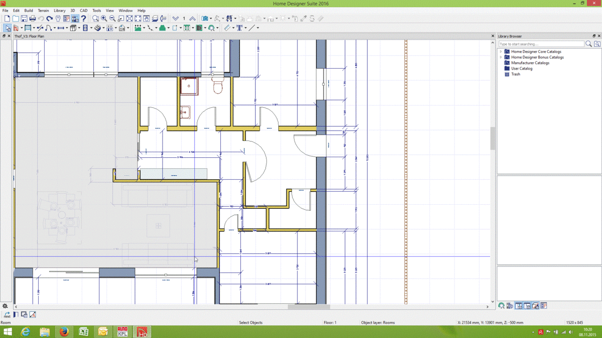

Wenn ich diesen Grundriss nehme:
grundriss-kueche-jpg.197554
und 230 und 196 cm addiere, dann komme ich rechts auf 426 cm. Abzüglich der angedeuteten Nische auf 381 cm
Im Alnoplan
alno-grundriss-gif.197601
komme ich da nur auf 330 cm.
Was stimmt? Und, vielleicht kannst du den Gesamtplan:
grundriss-gif.197542
nochmal als PDF ausdrucken und anhängen, so dass man die Zahlen lesen kann.
Es macht übrigens Sinn, Alnopläne komplett auf den Bildschirm zu bringen und dann nur den Bereich des Bildschirms mit dem Grundriss auszuschneiden ;-)

Ich würde in jedem Fall die beiden Heißgeräte auf 2 Hochschränke verteilen. Dann können beide in Idealhöhe gesetzt werden und darunter kann jeweils eine Tür mit Innenauszügen für Vorräte platziert werden.
Gewürze sollten nicht unter das Kochfeld, sondern eher neben dem Kochfeld platziert werden.

Der Grundriss hat gestimmt. Beim Alno habe ich mich mit der Tür vertan.
Es ist ein Komplettumbau, Fußbodenheizung kommt erst. D.h. es ist noch alles möglich, wobei ich die Spüle an der Fensterfront haben will, weil ich auf der Insel das ganze Schneiden und vorbereiten unterbringen will und die Insel auch als Buffet bei Festen verwenden will.

Du willst auf der Insel schnippeln und vorbereiten, aber das Wasser und den Müll auf der anderen Seite haben? Ich brauche beim Vorbereiten etc. ständig Wasser, entsorge Reste usw. Und das ist mit * MUPL * besonders praktisch.
Stimmen diese Werte:
Brüstungshöhe des Fensters (in cm): 112,5
Fensterhöhe (in cm): 158
Raumhöhe in cm: 270
Sie passen auf jeden Fall nicht zu dem Bild aus dem Alnoplaner:
alno-3d-front-jpg.197717
Und die Hochschränke könnte man auch:
alno-3d-seite-jpg.197718
2xHeißgerät mit Vorrat unten drunter, Regal, Kühlschrank.
Was ist das eigentlich für eine Tür da? Und warum das Regal dort? Könnten Kochbücher etc. nicht vielleicht auch in der Nische planunten stehen? Dann hätte auch problemlos die hochgestellt GSP noch Platz, wobei da die Spüle schon fast etwas weit weg ist.
