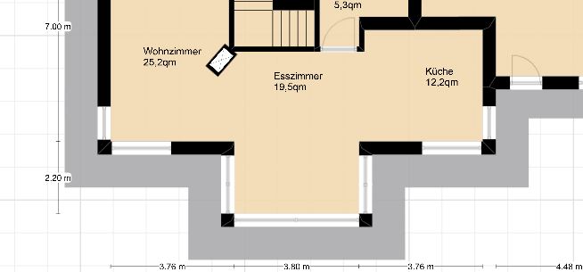

Hallo Mitglieder,
ich bin aus dem energiesparhaus.at Forum auf euch verwießen worden und erhoffe mir eure Hilfe.
Wir bauen 2019 einen Neubau, der Grundriss steht fast, daher möchten wir die Wände nicht mehr verändern.
Unsere Küche ist bei Haka fixiert, da wir eine Messaktion genutzt haben. Dh. wir müssen dort eine Küche kaufen, bekommen dafür aber rabattierte Preise - das zur Theorie.
Uns gefällt die geplante G Küche sehr gut, würde aber eure Meinung gerne dazu hören, wobei natürlich die Vorstellungen sehr stark differieren.
Folgende Punkte sind bis jetzt am häufigsten auf Unverständnis gestoßen:
-) Fläche zw. KS und Backofen - war unser Wunsch um Dinge gesammelt in den KS räumen zu können bzw. als Ablage neben dem Backofen .
-) GS tiefgestellt - Hat sich aus Kostengründen und platztechnisch so am besten ergeben, stört uns nicht weiter
-) Höhe Hochschränke- möchten wir gerne noch erhöhen, Problem wäre der Sprung zu den Oberschränken, die müsste man dann auch erhöhen/vergrößern.
-) KS Oberkannte 200cm - bei unserer Körpergröße vl etwas zu hoch, mit Gefrierfach wärs vl ok.
-) Spüle soll nur eine verkürzte Abtropffläche bekommen, da uns die Kalkflecken darauf aktuell immer stören, daher legen wir jz schon immer Geschirrtücher hin.
-) Vitrine neben dem Kochfeld - soll als Vitrine für Weingläser genutzt werden, zu bedienen aus dem Esszimmer
-) Abstand zw. Insel und Spüle - mit 170cm sehr groß bemessen. Zuviel??
Bitte um eure Meinung ob iwas extrem unpraktisch wäre, bzw. richtig ein grober Planungsfehler vorliegt.
Ich hoffe ich habe nichts vergessen, sonst bitte um Info, dann reich ich das noch nach.
Danke vorab!

Hallo, herzlich :welcome: im Küchenforum!
Spontan sehe ich 2 Punkte:
  • Die Nische zwischen KS und HS-BO ist doch prima. Als Ablage und Gerätenische, wird hier oft so empfohlen, von daher: Unverständnis unbegründet :top:
Die Spülen-Position und GSP-Position würde mich stören. GSP tief ist eine Sache - so ist er aber offen mitten im Laufweg. Spüle ist zentraler Anlaufpunkt, wird oft mal kurz gebraucht (Hände waschen, Glas Wasser, Gemüse putzen) mir wäre die zu sehr in die Ecke gequetscht und nicht nah genug am KS. Ein erhöhter GSP könnte unten im Vorrats-Schrank (IRK) Platz finden und die Spüle weiter nach planoben (bezogen auf Grundriss) rutschen. Platztechnisch wäre das kein Nachteil, bezogen auf Budget wahrscheinlich etwas teurer.
Ich finde, es sind arg viele Möbel und die Planung ist ziemlich unpraktisch. Vielleicht würde die Küche ohne Hängeschränke ein wenig luftiger aussehen.
Insb. ist der Abstand Spüle/Kochfeld mit 1,70 zu groß (was viel Lauferei bedeutet), der Durchgang mit 96,5 etwas schmal, das Kochfeld ziemlich am Rand des Durchgangs unpraktisch und evtl. gefärlich, der Backofen evtl. zu hoch, das Rolloschrank komisch.
Die vielen hohen Auszügen unten sollten anhand einer Stauraumplanung überprüft werden - so viele hohen Sachen werdet ihr sicher nicht haben. Da hat man wenigstens was von den vielen Schränke...
Dass die Planungsbilde Dein Nachname im Klartext enthalten ist Dir bewusst und ok?
Ja denk ich mittlerweile auch, werden wir reduzieren
Wiso zu hoch, so kann man noch einigermaßen reinsehen. Ich will doch sehen wie weit das Gargut schon ist, sonst muss man sich ewig bücken.
Der Planer wollte ihn auch niedriger, aber ich versteh das nicht- einerseits GS nach oben, Aber Backofen nach unten??
Wär sonst eine dunkle Lücke, so kann man Küchengeräte verschwinden lassen. Da kommt auch ein Auszug rein.
Die oberste Schiene im Backofen sollte maximal Schulterhöhe sein, eher etwas niedriger, sonst besteht die Gefahr, dass man sich verbrennt, v.a. wenn man schwere Dinge rausnimmt. Für die kleinere Person könnte der also zu hoch sein.
Ach ok
Werden wir uns nochmal ansehen, danke für den Tipp
Edit: Nachgerechnet wäre die Oberkannte Backofen auf 146,5 (89,5 -3cm Arbeitsplatte +60 Backofen )
Das obere Blech sitzt dann ja sicher nochmal 10cm niedriger, sollte also passen
Der Backofen soll zwar hoch genug sein zum Reinschauen, aber primär geht's darum, dass man alles ohne Bücken in den und aus dem Ofen bekommt. Und dabei sollten die Arme nicht über Schulterhöhe gehoben werden müssen, sonst wird das Hantieren mit den heißen Töpfen/Flüssigkeiten gefährlich.
Edit: Nörgli war schneller ;-)
Am besten trotzdem noch mal im Küchenstudio ausprobieren, weil das ja nur ein Richtwert ist. Und tut ein schweres Teil auf das Blech! Ich bin 1,63 und hab das mit mittlerer(!) Schiene und schwerem Bräter getestet; danach den Backofen von 90cm Höhe auf 70cm runtergeplant, weil das so viel angenehmer war. ;-)
Die Alternative zum Rolloschrank ist nicht automatisch ein "dunkles Loch" ( z.B. Hochliftklappe, oder schau mal bei Ullaschrank ) und auch sind Rolloschränke nicht generell komisch, sondern er sieht in dieser Anordnung unelegant aus (oder komisch wie Isabella sagt): so halbhoch mit dieser breiten halben Blende im toten Eck bei den Hängeschränken darüber und auch dem angrenzenden Oberschrank ums Eck.
Falls die Stauraumplanung es hergibt, könnte man für eine cleanere Optik in der Spülenzeile auf Oberschränke verzichten (Kopfreiheit über der Spüle ist auch nicht zu verachten) und den Rolloschrank hochziehen oder eben dort Ullaschrank/Hochliftklappe machen.
