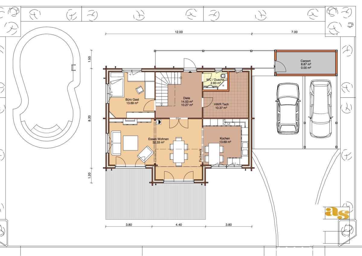

Geschoßgrundriss:
eg-jpg.178912

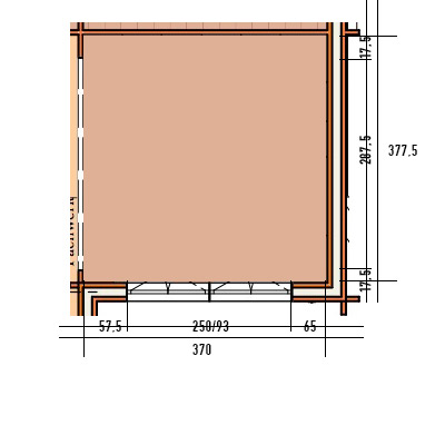

Küchengrundriss:
kueche2-jpg.178913

hier mal zumindest noch der Geschossgrundriss, für die Einordnung ins Gesamtgebilde :-)

Ok, dann hab ich mal die Zahlen in den Grundriss geschrieben :-)

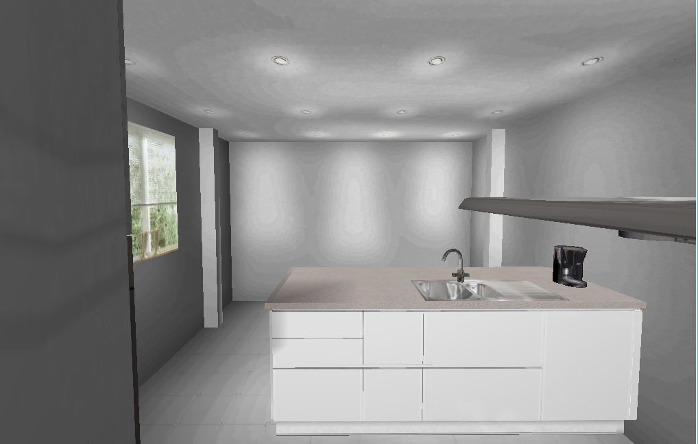

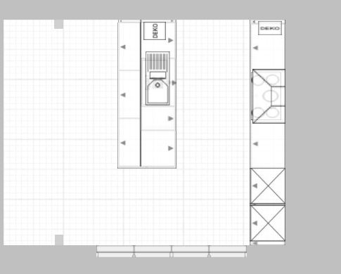

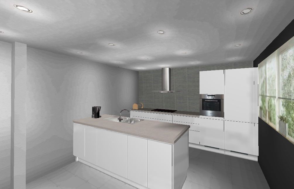

Um Kosten zu sparen, würde ich die Küche als 2 Zweizeiler planen...
Blende - Kühlschrank - Linse - BO - 3 x 80er - Blende
Blende - GSP -80er Spülenschrank - 40er MUPL - 60er - Wange
Die Abtropffläche würde ich weglassen. Ich habe meine, in den vergangenen 3 Jahren, noch nicht einmal vermisst. Das wenige was ich abwasche, lege ich auf die APL und trockne es sofort ab. Ansonsten landet bei mir, gnadenlos alles im GSP.

tolle ideen, danke Conny. Hatte auch schon mal darüber nach gedacht mit Zeile und Insel zu planen. Hätte dann allerdings versucht Arbeitsfläche, Spüle, Herd auf eine breite Insel zu verfrachten und an der Wand nur Hochschränke zu verbauen. Da wir nicht so viel Stauraum im Geschoss haben, wäre uns der Stauraum in der Küche schon ziemlich wichtig.
Das hätte ja auch den Vorteil, dass man sich Fliesenspiegel etc. sparen könnte. Und Eckschränke hätte man auch keine.
Für eine Koch- & Spüleninsel benötigst Du eine Insellänge von ca 360cm - sonst ist sie zu klein zum Arbeiten; da man die meiste Zeit aber sowieso rund um die Spüle verbringt, ist eine Spüleninsel optimal. Ausserdem kostet eine Insel-DAH auch wieder mehr und das nicht nur wegen der teureren und aufwändigeren Abluftführung.

Hallo - danke für Eure Mühen & Einschätzungen. Ich sitze nicht im Rollstuhl, das Facebook-Profilbild stammt aus einem Projekt. Der Grundriss wäre tatsächlich gerade etwas zu klein, wo könnte man sonst sparen? Mann könnte auch die Zeile an der Wand oben (Norden) orientieren, dann könnte man die Insel deutlich länger machen, weil man links durch den Durchbruch auf beide Seiten der Insel kommen würde. Macht das Sinn?
Im Grundriss lese ich da "Fachwerk". Sind da noch irgendwelche Balken zu berücksichtigen oder ist der Durchgang frei? Über nahezu die komplette Breite?
Ja, ein paar nähere Angaben zum Fachwerk wären nicht schlecht...
Ist das eigentlich eine richtige Garage oder ein offenes Carport? Ich frage wegen der Abluftführung...
Ihr seid ja genau, vor allem genauer als die Menschen den Fachgeschäften, wo ich bisher war :-)
Die Garage ist ein offener Carport. Und der Durchgang zwischen Küchen und Esszimmer ist offen. Die Überstände der Wände ist variabel, man könnte z.B. die Wand links oben auch genau auf Schranktiefe rausziehen. Oder auf 20cm einkürzen. Das ginge auch...

ja klar kann man den Plan auch um 90° drehen - dann mit längere Insel; trotzdem rate ich Dir vom Kochfeld auf der Insel ab - da teurer (Insel-DAH, Abluftführung, stärkere DAH wegen Querströmungen). Ich würde der Küche übrigens eine Schiebetüre gönnen - Wenn man mit Einkäufen heimkommt wird man wohl den direkten Weg in die Küche nehmen wollen ...
