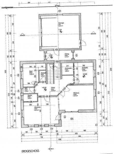

Hallo Küchenforum,
Meine Lebensgefährtin und ich sind gerade am Hausplanen und beim Thema Küche angelangt.
Wir zeichnen schon gefühlte 3 Monate an unserer Küche rum,waren schon in allen Möbelhäusern dies in unserer Nähe gibt kommen aber leider selbst nicht auf die "ultimative" Lösung.
Rausgekommen sind nur "Solala-Ergebnisse" .
Die Küche soll zum kochen und essen genutzt werden, ein seperates Esszimmer haben wir keines.
Backofen hätten wir gern auf normaler Höhe und den Dampfgarer darüber(falls sowas gibt)
Fenster und Türen bzw Wände sind noch frei zu positionieren (der grunsätzliche Hausplan sollte aber schon so bleiben :-) )
Ich hoffe ich hab keine Infos vergessen.
Danke für euere Mühen
lg Mado

Küchenplan gehört zum Hausplan(oben Norden) um 90° gedreht, werde es noch umzeichnen, muss jetzt wieder einmal ins Küchenstudio

Das sieht soweit Grosszügig aus; allerdings finde ich Schlafzimmer und Bad zuweit voneinander entfernt ich würde das Haus so aufteilen, dass Du Bad en suite zum Schlafzimmer hast (da wo jetzt Schlafzimmer ist Bad & Ankleide; und teile vom Wohzi zum Schlafzimmer machen.) Mit Gästen im Haus, oder einer ist krank und hat Brechdurchfall - oder man ist Fieberschwach und schwindelig... da will man doch nicht erst durchs Treppenhaus laufen müssen :-[)
Das jetzige Bad wird zur Speisekammer, Abstell & Gästeklo; davor dann Küche & Essen - oder die Geschichte Spiegelverkehr, falls euch das lieber wäre ...
Sind die Arbeitshöhen als maximal-Höhen ausgetestet? 80cm ist sehr niedrig - dafür gibts auch kaum Unterschränke von der Stange.
Hier sind mal klassische Korpushöhen und Rastermasse nachzusehen; im Herstellerranking könnt ihr nachschauen, welcher Hersteller, was genau im Angebot hat.
Korpushöhen - Rastermaße - Auszugs-Innenmaße - Stauraumplanung
Bei Heissgeräten sollte die oberste Schiene nicht höher als Schulterhöhe sein - darüber ist sicheres Heben nicht mehr gegeben - bitte messt das mal für euch beide nach, und einigt euch auf die maximal Höhe.
Von eurem Küchenentwurf solltet ihr ein paar aussagekräftige Ansichten und den Alno -Grundriss einhängen, so wie wir das auch machen. Nicht jeder (vorallem die Profis und die Appel-Nutzer) haben den Alnoplaner installiert und selbst wenn man den Planer installiert hat, möchte man nicht für einen ersten Eindruck die Dateien runterladen und den Planer starten müssen.
AW: Küche im Neubau
....hm, aber wenn Du Bad und Schlafzimmer zusammenlegst, dann hast Du nicht mehr diesen tollen Wohnzimmer-/Wohnküchen-Effekt. Schwierig.
Bei der Arbeitshöhe würde ich an 88 oder 89 cm denken, dann kommt Ihr auch mit den Standardkorpussen der Hersteller hin. Wie groß seid Ihr?
AW: Küche im Neubau
Doch, Ulla das geht schon - von dem Haus steht ja auch noch garnichts - die Verkehrswege fressen bei dem Grundriss ja auch sinnlos viel Platz ... da entstehen hohe Kosten für nix.
Man kann auch das Bad lassen wo es ist und schliesst das Schlafzimmer an; Treppenhaus und Flur werden dann kleiner - das geht schon.
