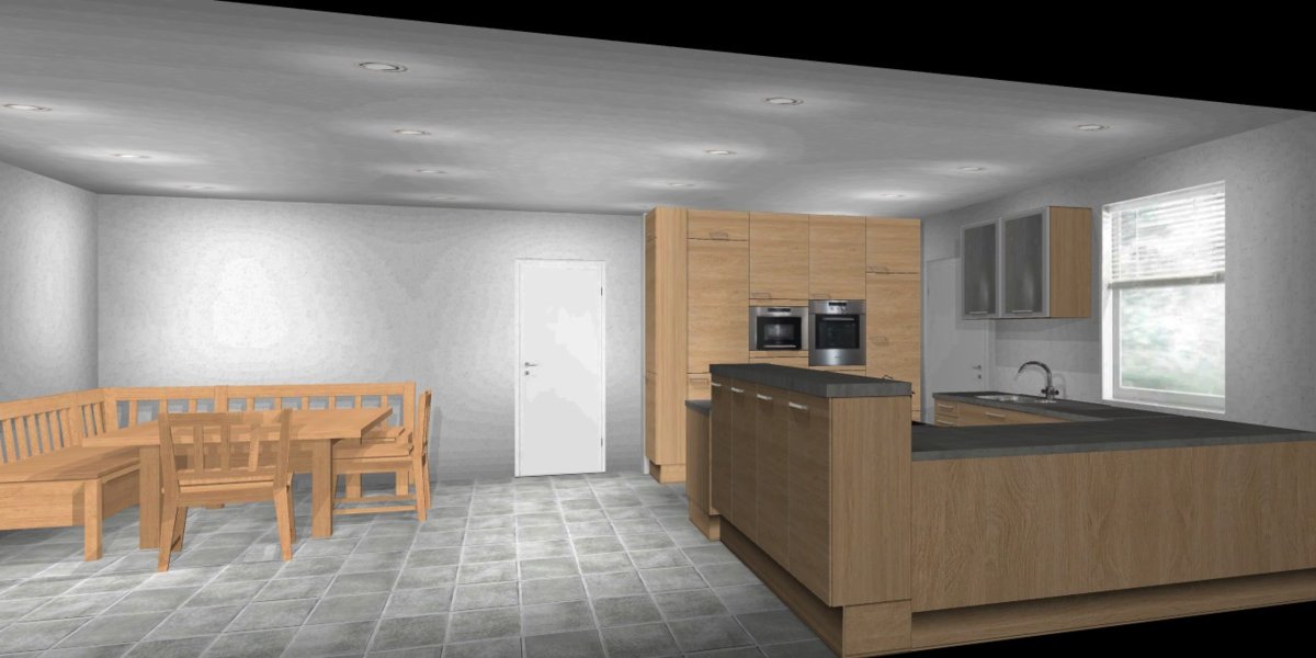

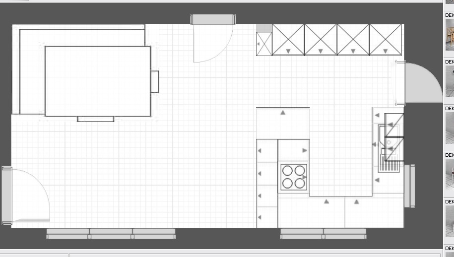

Wir haben auch schon einen ersten Küchenentwurf anfertigen lassen, den ich so gut ich mich erinnern konnte nachgezeichnet habe.
Bzgl. Eckschränken hab ich lange überlegt, da ich aber gerne viel Arbeitsfläche hätte (das was ich in meiner jetztigen Küche am öftesten vermisse), mich mal dafür entschieden.
Unsicher bin ich mir bzgl des "quer" eingezeichneten Unterschrank - ist sowas sinnvoll?
Dunstabzug kommt in der abgehängten Decke unter.
Bei der Wand mit den Hochschränken soll in dem einen Schrank keine Mikrowelle sondern der Dampfgarer und darunter etwas hochgestellt der Geschirrspüler unterkommen.
Außerdem ist dort nach ca 245 cm der Kamin geplant (im Alno -Plan eingetragen)
Die etwas höheren Schränke die in den Raum schauen, sollen als Sichtschutz dienen, sodass die Küche zwar nicht ganz einsehbar ist, aber trotzdem nicht abgeschieden ist.

hallo, den wunsch nach etwas abtrennung kann ich verstehen, aber geau damit machst du dir eine sehr schöne große arbeitsfläche kaputt die man dort realisieren kann. wenn du diese trennung weg lässt dann musst du auch kein u machen und hast noch immer genug arbeitsfläche da du einen schenkel in übertiefe realisieren kannst ;-)
die alno version die ich nutze ist leider nicht so kompatibel mit deiner. kannst du also bitte noch einen komplett vermaßten grundriss einstellen? dann kann ich dir mal was planen ;-)
Und die die keinen Alnoplaner haben, könnten auch mitdenken. ;-)

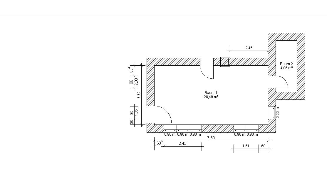

hier jetzt der aktuelle Plan mit (hoffentlich allen relevanten) Maßen...
Nö, @ihipi, der Raum ist nicht komplett vermaßt. Was ist mit der Wand, wo der Speisekammerzugang ist?
Welche Bedeutung hat der Kamin, der scheint doch in der Wand zu verschwinden oder steht der in den Raum? Soll da mal etwas angeschlossen werden?
Die Wand planoben ist auch nicht vermaßt.
Sind das planunten alles Fenster und nur planlinks eine Terrassentür? Geht auch planunten Terrassentür?
Ist Raum 5 das Wohnzimmer?
Trotz leicht erhöhten Schränken, kann jeder, der reinkommt oder neben den Schränken steht, die Küche sehen ;-)
Und, bitte von Alnoplänen auch immer eine Grundrissansicht mit einstellen, dann kann man Abstände etc. gleich viel besser erkennen.

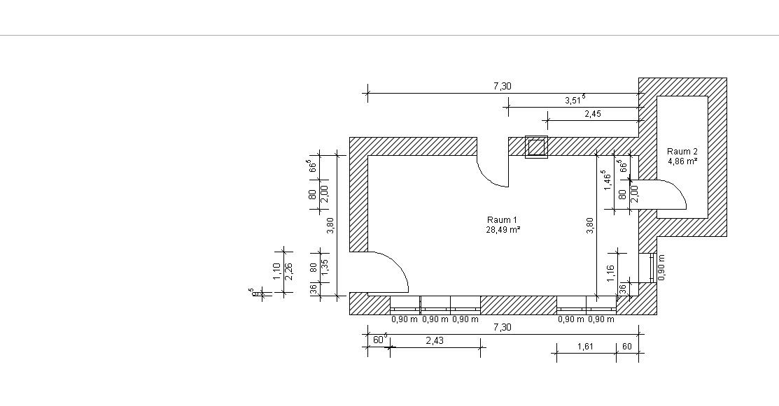

ich hab noch mal die Maße eingetragen - die Maße der Ostwand stehen jetzt nicht mehr nur planlinks vermaßt sondern auch noch einmal direkt neben der Wand, bei der Wand planoben, hatte ich tatsächlich den Abstand zur Tür vergessen - ist jetzt auch nachgetragen...
Bzgl Kamin: der wird lt planer nicht gänzlich in der Wand verschwinden sondern ca 10 cm rausstehen. Angeschlossen wird zur zeit (und auch in naher zukunft) nichts - der Gedanke dahinter war, ev irgendwann (20 Jahre oder noch später) einen Tischherd anzuschaffen, ist aber wirklich nur ein Gedanke und somit alles andere als fix
planunten im Süden sind ausschließlich Fenster (könnte aber noch geändert werden) die Terasse ist in der Aussparung im Süd-Westen zwischen Raum 5 (=Wohnzimmer/Büro) und Essküche

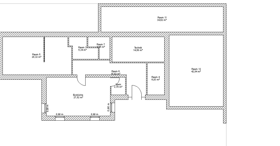

Hmm ... irgendwie ist das echt frustrierend. Dieser Plan paßt doch jetzt überhaupt nicht zum Gesamtplan - oder? Und im Gesamtplan kann man auch die Wege etc. nur schlecht erkennen. WZ ist doch planlinks .. oder?
eg-bild-jpg.220173
Wie kommt man denn dahin?
Und, wenn jetzt die Speisekammer in den Flur nach planoben ragt .. wo kommt man denn jetzt vom Eingang her? Und wo von der Treppe oder gibt es kein 2. Geschoß?

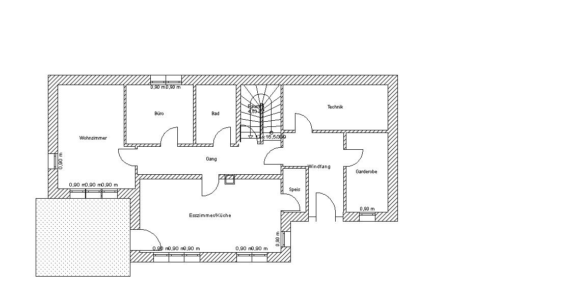

Vielen Dank für eure Geduld! Ich hoff ich schaff es dieses Mal...
Wie oben schon geschrieben, hatte ich den falschen Plan (war der erste Entwurf) hab jetzt den aktuellen abgezeichnet und auch alle Räume beschriftet und alle Fenster/Türen ergänzt - sollte jetzt klarer sein
die gepunktete Fläche wird die Terasse
Tiefe Speisekammer: Platz für Türe (die im Plan zu breit eingezeichnet ist - hab ich auf die schnelle nicht hinbekommen das Standardmap zu verändern) + 50 cm Regal entlang der rechten Wand
zusätzlicher Platz jedoch auch noch unter der Treppe im Abstellraum und im Technikraum
Arbeitshöhe aktuell ist 91 cm - das passt eigentlich gut
Dinge auf der Arbeitsplatte : Kaffee trinken bei uns nur die Gäste, steht also nicht herausen, Küchenmaschine hab ich nicht, also auch nicht
Brotschneidmaschine wird kommen und vermutlich auf der Arbeitsplatte stehen und wahrscheinlich eine Obstschüssel
und ihr wollt wirklich min 15m laufen, um vom/zum Hauseingang in die Küche zu gelangen und zurück? ne, doch nicht wirklich oder? das sind min 7m vom Hauseingang bis zur Küchentür, dann wird der Getränkekasten 4m weiter in die Speise geschleppt?
und die Garage ist rechts vom Haus, was die ganze Sache nicht einfacher macht, laufen, laufen, laufen ...
Na ja, das sehe ich nicht so schlimm, wenn ich aber den Gesamtgrundriss nehme, und dort auf Basis der 730 cm Raumbreite die Breite der Speisekammer ausmesse, komme ich auf 115 cm.

Zum Küchenplan .. kann man so machen, allerdings würde mich der Weg zur Terrasse stören, zumal man Tische/Stühle immer besser einzeln in den Alnoplaner setzt, denn dieses Eckbank-Symbol paßt in der Größe meist nicht richtig. Soll es denn eine Eckbank werden?
Allerdings sollten dringend die beiden Eckschränke entfernt werden ;-), überlegt werden, ob Kochen und Spülen getauscht wird, Spülen evtl. planunten aber eher links Richtung Halbinsel.
Ich finde da mit der Speisekammer auch nicht optimal.
Zumal ihr recht große Räume für Technik und Garderobe habt. Da ist doch sicher Platz für Staubsauger, Wäschegestell, TK und Getränkekisten.
Ich würde die Speise komplett entfernen. Der Eingang gewinnt an Großzügigkeit, es gibt keine rausstehende Ecke, um die man laufen muss und man hat einen schönen Platz für eine Gästegeraderobe, Sessel ...

@Evelin : der lange Weg in die Küche ist jetzt nicht unbedingt gewollt, aber auch kein Problem; 2 Planger haben unabhängig voneinander nach Grundstücksbesichtigung Entwürfe gezeichnet, die bzgl Raumaufteilung/Hausausrichtung sehr ähnlich waren und die Grundlage für den jetztigen Plan waren. Für uns ist es sogar eine Verbesserung der jetztigen Situation.
Speis ist 1,30; soll als Platz für 1 Gefrierschrank und Lebensmittelvorräte (Mehl, Zucker, Nudeln,...) dienen; Staubsauger, Wäscheständer, etc werden eh woanders untergebracht
das Streichen der Speis haben wir auch immer wieder mal diskutiert, tendieren aber eigentlich dazu, sie zu lassen...
werden wir uns aber auf alle Fälle noch mal durch den Kopf gehen lassen
da bei uns eine Eckbank geplant wird, hab ich sie im Alno auch eingetragen und auch von der Größe schon in etwa angepasst; soll auch in der Ecke bleiben, da nach Süden hin viel unverbaute Landschaft/Aussicht ist
bzgl Weg zur Terasse - hättest du einen anderen Vorschlag?
ansonsten ists glaub ich nicht sooooooo schlimm - wir haben dieses Jahr bis jetzt genau 8x auf unserer aktuellen Terasse gegessen...
du würdest Kochen statt Spüle und Spüle statt eines Eckschranks, hab ich das richtig verstanden?
und ja, ich weiß, Eckschränke sind nicht erste Wahl ;-) - würdest du einfach die Ecken frei lassen und die Arbeitsplatte drüber ziehen oder würdest du dann zusätzlich zu den Hochschränken nur 2 Zeilen machen?
