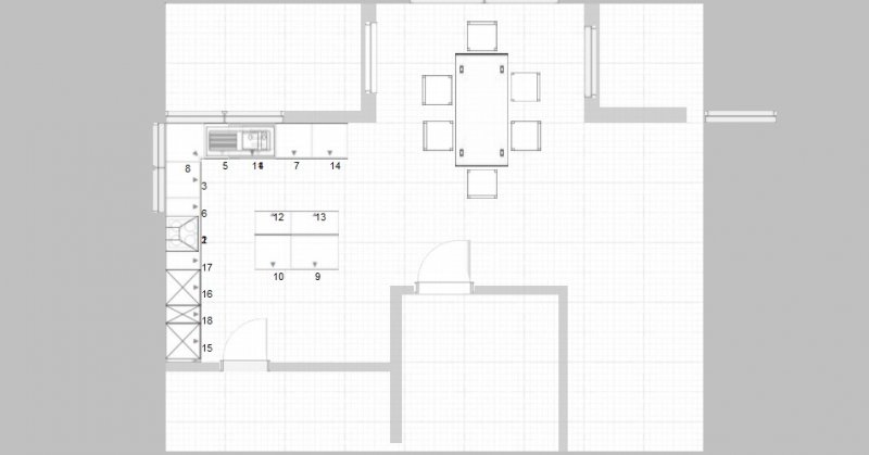

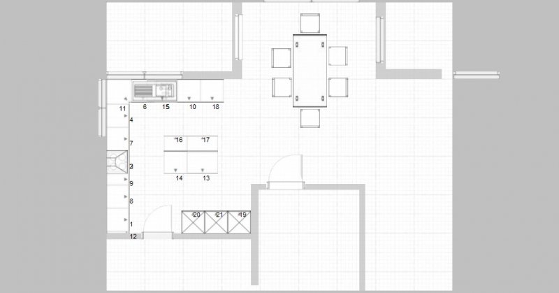

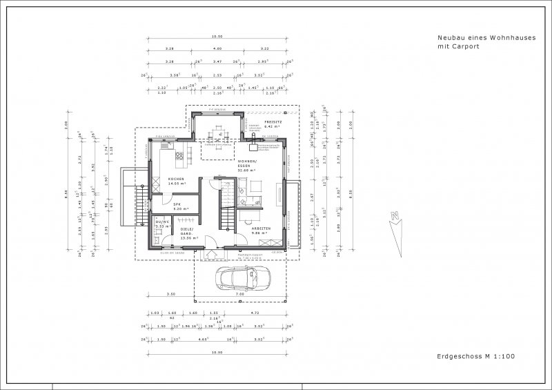

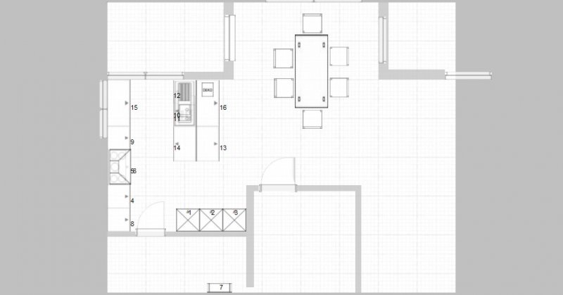

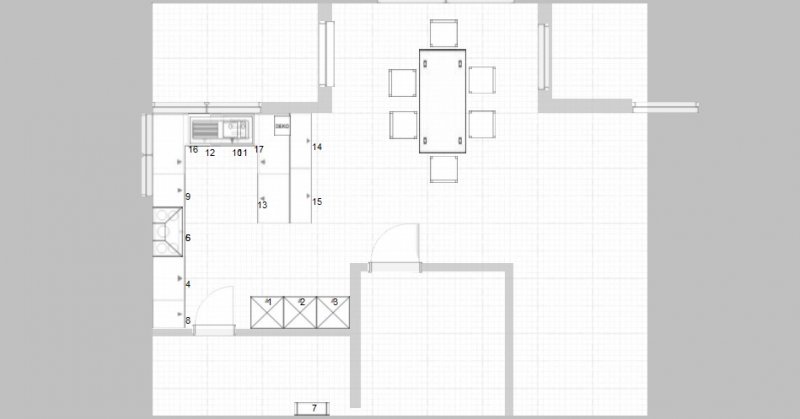

wir planen eine Küche für unseren Neubau mit einem Fertighaushersteller. Der Grundriss steht soweit, wobei wir innenliegende nichttragende Wände noch verschieben können als auch Fenster und Türen verlegen etc.
  1. Neben der Küche ist auch eine Speise-/Abstellkammer geplant. Bisher war der Zugang zur Kammer in der Küche, jedoch nach Lesen einiger Forumsbeiträge könnten wir uns den Zugang über den Flur vorstellen. Denn es wird keine reine Speisekammer sein, sondern auch Bügelbrett, Staubsauger etc. werden dort stehen. Im Anhang findet Ihr auch einen Grundriss des EG indem sich die Küche befindet. Es handelt sich um eine offene Küche. Der Essbereich grenzt direkt im Erker an die Küche an.
  1. Elektro- und Wasseranschlüsse sind flexibel.
    Küchen kann (muss aber nicht) bis max. an das "Erkereck" geplant werden.
  2. Checkliste ist ausgefüllt
  3. Erste Planungsideen befinden sich im Anhang, Beachtet bitte, dass diese mit Tür in der Küche zur Speisekammer gemacht worden sind. Der Zugang ist aber noch nicht final geplant…
Ursprünglich wollten wir die Küche mit einem Tresen abschließen (Alnoplan 2). Nachdem wir aber in dem Thread von multisaft seine finale Küchenplanung gesehen haben, tendieren wir eher zu einer offenen Gestaltungsvariante, wie auch im Alnoplan 3 zu sehen ist.
Hierbei haben wir allerdings das Problem, dass wir nicht wissen,
  1. ob die Tür zur Speisekammer in die Küche oder in den Flur soll
  2. wie wir die linke Seite sinnvoll planen, insb. die beiden Ecken
Beim Kühlschrank sind wir uns noch nicht ganz sicher, ob wir einen integrierten oder einen Stand-alone–Kühlschrank haben wollen. Stimmiger wirkt eine Küche ja mit einem integrierten Kühlschrank. Wir schwanken…
Über den Dampfgarer entscheiden wir in Abhängigkeit der Gesamtkosten der Küche. Möchten ihn jedoch in der Küchenplanung berücksichtigen.
Ursprünglich wollten wir aufgrund des Budgets eine Ikeaküche, schwanken hierbei aber mittlerweile bzgl. der Qualität. Besuche in zwei Küchenstudios stehen die nächsten Tage an.
Über Verbesserungsvorschläge, Ideen zur Tür zur Speisekammer etc. würden wir uns sehr freuen. Sollten wir etwas vergessen haben, dann nur her mit den Fragen!
Vielen Dank und schöne Grüße

AW: Küche für Neubau EFH
Hallo blaues Reh,
hier im Küchenforum.
Würdest du uns bitte noch einen Gesamtgrundriss und zu deinen Planungen die kpl. und pos-Dateien hochladen. Zu jeder Planung gehören diese dazu.
Die Arbeitshöhe kommt mir bei einer Körpergröße von 160 cm relativ hoch vor.
Also bitte:
Hallo Mela,
danke für Deinen Hinweis zur Arbeitshöhe ... wir hatten gemessen und uns aber auch ganz fix verrechnet:rolleyes:
Aktuell haben wir eine Arbeitshöhe von 92 cm, die wir beide als angenehm empfinden. Ich ändere die Angabe auch noch in der Checkliste.
Die Dateien habe ich mittlerweile im Anfangsthread hochgeladen.

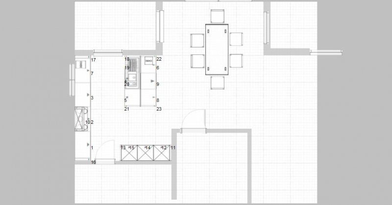

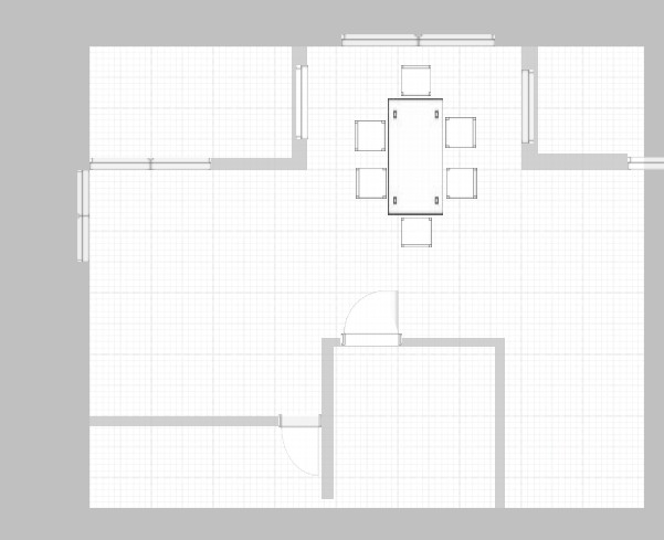

Ich lade dir einmal den Grundriss als jpg.-Datei hoch, damit nicht jeder die PDF herunterladen muss, um einen kurzen Blick darauf zu werfen.
Dann habe ich deinen Alno -Grundriss gedreht, damit die Ausrichtung übereinstimmt und den Daten des Grundrisses angeglichen.
z.B. hatte deine Küche im Alno eine Breite von 371,5, es sind jedoch nur 353 cm, auch stimmt die Tiefe nicht.
Trotzdem kontrolliere bitte noch einmal die Maße.
Bitte verwende zukünftig diesen Grundriss, damit die Ausrichtung die Gleiche ist und wir uns nicht missverstehen wenn von planoben oder -unten usw. die Rede ist.

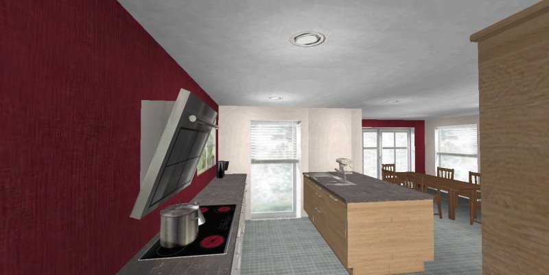

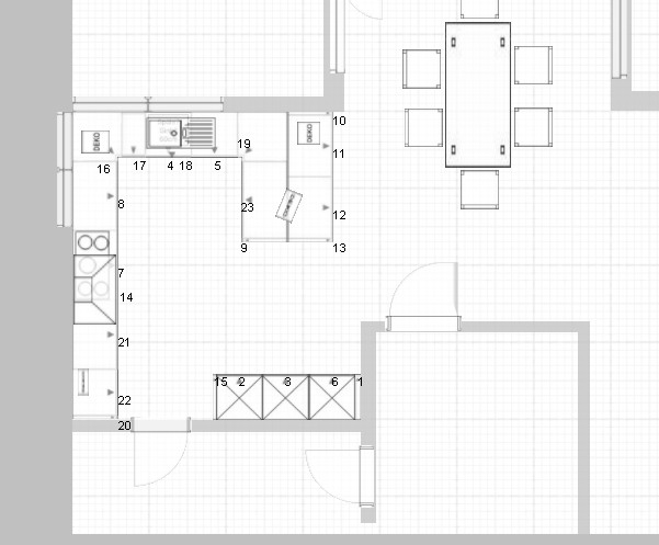

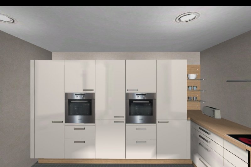

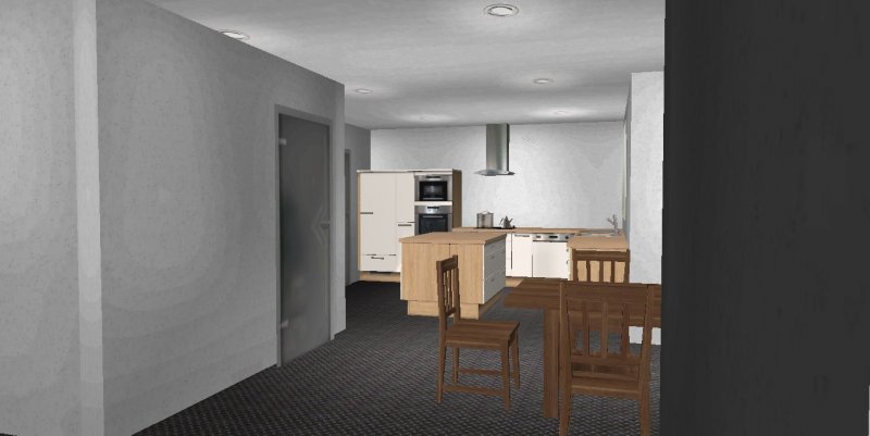

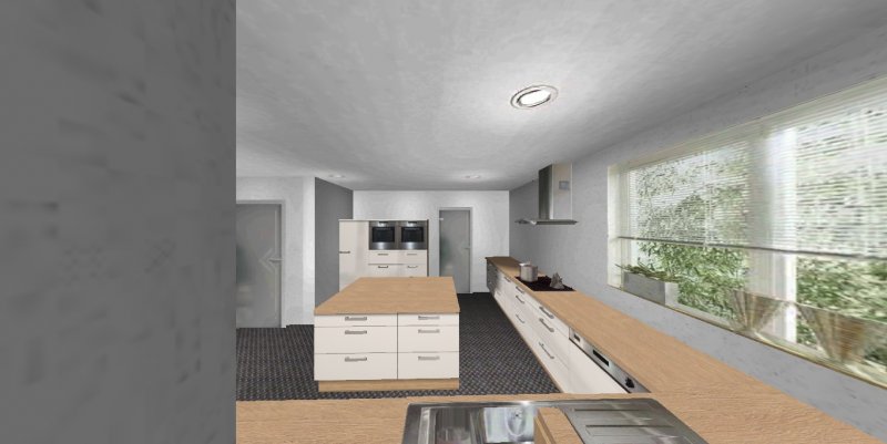

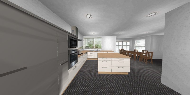

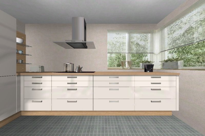

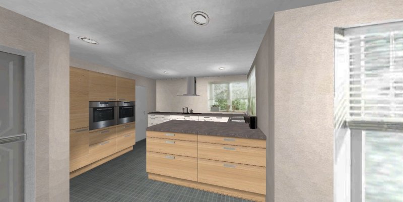

Ich habe fertig.
Einmal als Stellprobe, ob ihr euch die Küche so vorstellen könntet. Bei dem L bzw. U hättet ihr sehr viel ungenutzte Fläche in der Mitte.
Die Mikrowelle soll in ein Klappfach über einen der Backöfen kommen. Ich habe darauf verzichtet dies darzustellen um eine schöne Front zu erhalten.
Zugang zur Vorratskammer in den Flur verlegt, aber in Schrankwand einen Besenschrank eingeplant.

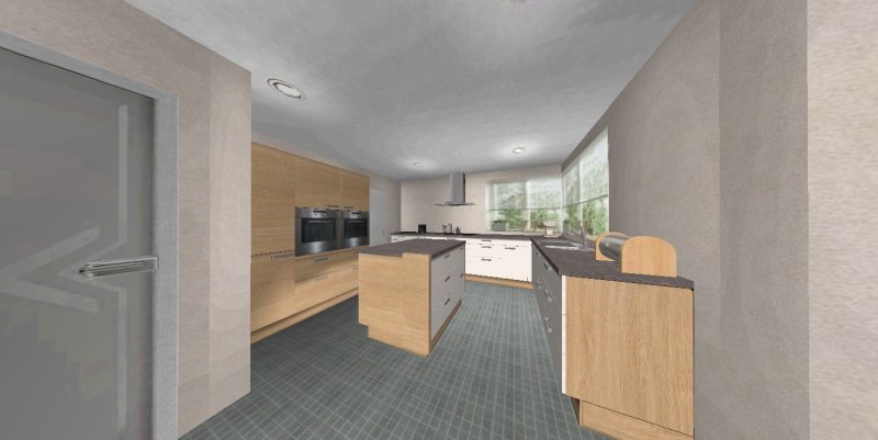

das ging ja fix! Vielen Dank für den interessanten Vorschlag!
Das ist ja eine gigantische Schrankwand - erschlägt es einen dann nicht? Zumal wir noch nicht sicher sind, ob es eine weiße Front wird, oder doch eher Holz (Eiche).
Die Idee kein G zu machen gefällt mir gut, allerdings wollte ich immer eine Spüle direkt am Fenster haben, damit ich beim Spülen aus dem Fenster schauen kann :-)
Mela, ich werde heut Abend Deinen Entwurf mal als Grundlage nehmen und für uns weiterentwickeln.
Ansonsten hänge ich nochmal zwei offene Ideen an, mit Tür zur Speisekammer in der Küche. Die Tür wird allerdings eine Schiebetür, finde aber im Alnoplaner kein entsprechendes Element.
Ich finde die Hochschrankwand bietet sich direkt an, da sie ja hinter dem Vorsprung versteckt ist. Da ich auch der meinung, dass Besen etc. in die Küche gehören, habe ich dir doch einen Besenschrank mit eingeplant.
Was hast du denn noch - trotz Spülmaschine - so viel zu spülen, dass du den Blick durchs Fenster geniesen kannst?
Was stört an der bisherigen Küche und was soll die neue Küche unbedingt können? Warum? : Möchten Küche mit Stauraum und viel Arbeitsfläche
Genau dies ist in meiner Planung verwirklicht.
Wenn ihr unbedingt den Zugang zur Kammer in der Küche haben wollt, so wäre auch eine Tür im Korpusmaterial - praktisch als Schranktür - denkbar. Wir hatten einmal einen Thread, wo dies verwirklicht wurde. Leider weiß ich nicht mehr bei wem.

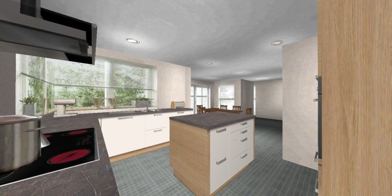

ich danke Euch für Eure Nachrichten!
Nun sind schon wieder einige Stunden ins Land gegangen und viele Gedanken sind gekommen und wieder gegangen...
Wir haben uns die interessante Version von mozart angesehen, aber das ist nicht so unser Fall. Wir möchten eine klassische Tür in die Speis und haben nun auch entschieden, dass diese Tür definitiv von der Küche aus gehen soll. Die Stelle in der Küche ist noch verhandelbar, aber ich denke im hinteren Teil der Küche wie in den aktuellen Entwürfen ist vermutlich am sinnvollsten.
Nun haben wir uns Melas Entwurf angesehen und waren heute Nachmittag auch im Küchenstudio , so dass unsere Gedanken weiterhin kreisen:-)

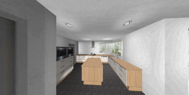

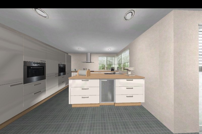

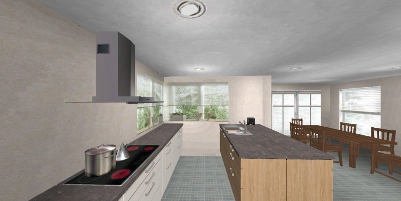

Im Anhang findet Ihr die aktuellen drei Entwürfe, die zur Diskussion stehen, aber vielleicht gibt es ja noch eine bessere Version, denn es besteht aktuell keine Einigkeit zwischen Mann und Frau;-)
Version 1:
Ist der Favorit vom Mann, gefällt der Frau jedoch gar nicht mehr. Im Küchenstudio standen wir heut an zahlreichen Inseln, und mir kommt die aktuell geplante Insel sehr mickrig vor. Dies war übrigens auch die Meinung des Beraters im Küchenstudio. Außerdem meinte er, dass er die Abstände der Insel zu den umliegenden Küchenschränken mit 90 cm für zu eng hält, gerade wenn man einen Auszug bedient, dann wird es eng. Hier haben wir nun allerdings keinerlei Erfahrung.
Version 2:
In Anlehnung an Mela entstanden;-)
Mann mag es nicht, da das Fenster dann nicht gut geplant wäre. Besser wäre ja dann, wenn man kein Übereck-Fenster wählt, sondern eine Tür planoben in den Gang setzt. Das Übereck-Fenster ist aber ein großer Wunsch meines Mannes und dem schließe ich mich gern an.
Die Kaffeemaschine müsste gegenüber der Spüle stehen, damit wir beim Frühstücken keine weiten Wege haben. Allerdings ist sie an dieser Stelle nicht optimal zu befüllen.
@Mela: Wir haben ein Baby zu Hause und waren die letzten Monate stark mit dem Handspülen von Babyflaschen, Inhalierzubehör etc. beschäftigt, so dass wir gefühlt lange Zeit an der Spüle standen... Wiederum kennen wir es nicht beim Spülen in den Wohnraum zu schauen, vielleicht auch ganz nett...;-) Ist also kein Must mehr.

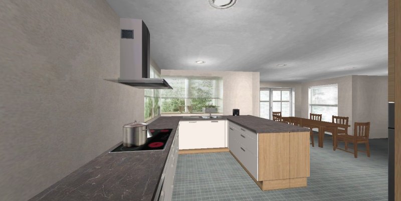

Version 3:
Die U-Form war der Vorschlag des Beraters heute. Wir haben es mit dem Alnoplaner grob nachgestellt, den genauen Entwurf erhalten wir die Tage. Seiner Meinung nach, ist das U die Lösung, die sich bei diesem Grundriss mit der Tür zur Speis anbietet.
Mann gefällt diese Version. Die Kaffeemaschine wäre rechts neben der Spüle von beiden Seiten gut erreichbar.
Ich habe heut im Küchenstudio auch in einer ähnlichen U-Form gestanden und ich fühle mich da irgendwie eingeengt, was wohl an der Spüle planoben lag. Es lag aber vielleicht auch einfach daran, dass ich im Studio auch in größeren Musterküchen stand... Außerdem müssten wir zwei Ecken planen, die LeMans gefallen mir nicht, also wahrscheinlich tote Ecken.
Was mir an Version 2 und 3 sehr gut gefällt ist die Arbeitsfläche planrechts. Vor allem könnten wir hier durch eine Holzfront in Richtung Essbereich eine gute Verbindung herstellen zu unseren hölzernen Essmöbeln.
Vielen Dank fürs anschauen!
Grüßle blaues Reh

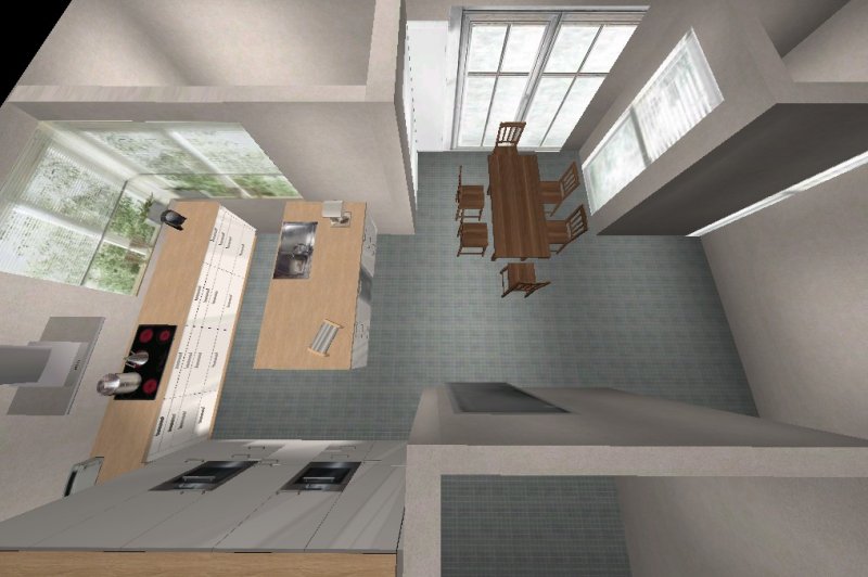

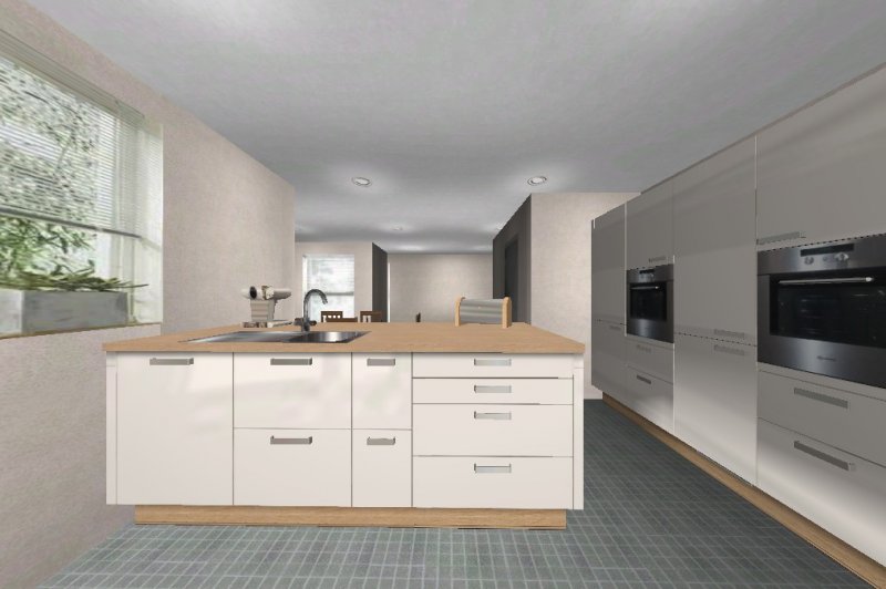

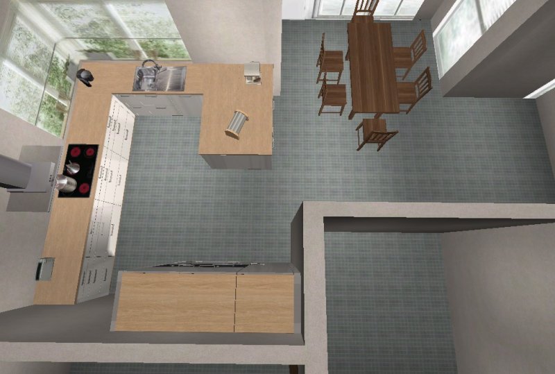

Wenn die Tür zur Speisekammer in der Küche bleiben und die Spüle vors Fenster soll (Kinder werden ganz schnell groß - vor allem die Anderer ;-)), dann bleibt nur ein U übrig. 120cm Zeilenabstand sind nicht zu gering. Da du aber diese Befürchtung hast, habe ich den Abstand auf 150 cm erhöht. Somit ist auch der Müll unter der Arbeitsplatte möglich.
Damit genügend Platz für den Durchgang bleibt habe ich die Halbinsel einschließlich toter Ecke auf eine Gesamtlänge von 170 cm gekürzt.

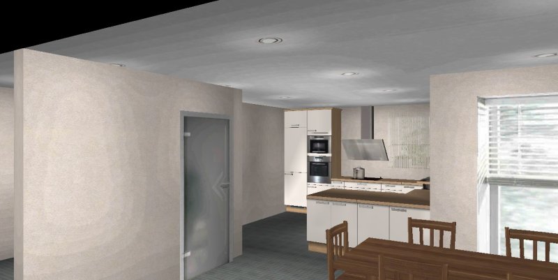

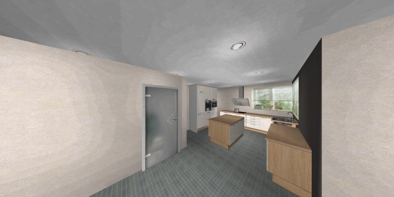

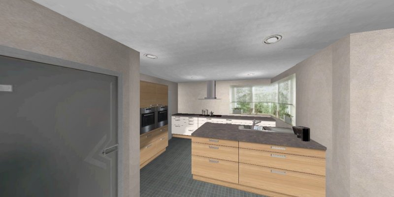

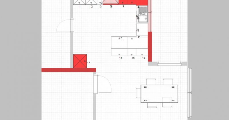

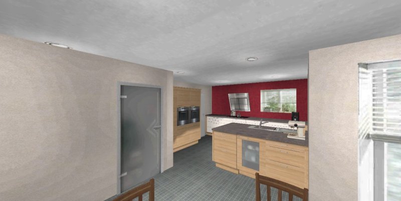

Guten Morgen,
vielen Dank für Eure Anregungen zur Küche.
Nach weiteren Stunden der Überlegung und Diskussion, sind wir zu dem Schluss gekommen, dass uns der Entwurf mit der Kochhalbinsel am besten gefällt. Wir haben damit keine Eckschränke, die mir ein Dorn im Auge sind und das beengende U bleibt uns auch erspart:-)
Da aber in der Zeilenvariante das Eckfenster nicht passend ist, haben wir uns nun entschlossen eine Terrassentür einzubauen - also u.a. ein direkter Weg ins Kräuterbeet :-)
Habt Ihr Anmerkungen? Gibt es Unstimmigkeiten im Terassentür-Entwurf?
Für uns stellen sich im aktuellen Entwurf folgende Fragen:
1) Aktuell ist der Zugang vom Essbereich in die Küche ca. einen knappen Meter breit. Genügt das?
2) Aktuell sind der Backofen und Damfgarer nebeneinander geplant. Was ist praktischer? Nebeneinander oder übereinander, bei dem man sich wiederum bei einem Gerät mehr bücken muss? Der KFB meinte, dass er aus optischen Gründen beide Geräte in den mittleren Hochschrank bauen würde...
Vielen Dank fürs Lesen!
:clap: ihr habt euch meiner unbescheidenen Meinung nach, komplett Richtig entschieden! :2daumenhoch: Genau zu dieser Variante würde ich euch auch Raten. Einzig bleibt zu überlegen, die Terrassentür in der Küche als Schiebetüre auszuführen (verschwindet bei der Insel hinter einer Vorwand) - dann steht da auch nix störend im Weg rum. Im Sommer dürfte die Türe bei euch (so wie bei mir auch) wohl mehrheitlich offen stehen.

BO & DGC nebeneinander ist praktischer - so ist jedes Gerät auf optimaler Bedien-und Putzhöhe.
Wenn es vom Hausdesign her möglich ist (Fenster müssen m.E. NICHT untereinander angeordnet sein, sondern können durchaus klar versetzt zueinander sitzen) dann würde ich das Herd-Fenster weiter Planunten verschieben - der oberer Küchenbereich wird auch so schön ausgeleuchtet, und der Herd würde etwas näher an die Spüle rutschen (direkt Gegenüber finde ich unpraktisch - um einen Platz versetzt ist angenehmer).
.. abgesehen davon machen die Eckfensterkonstruktionen, welche ich kenne, auf die Länge Probleme.
