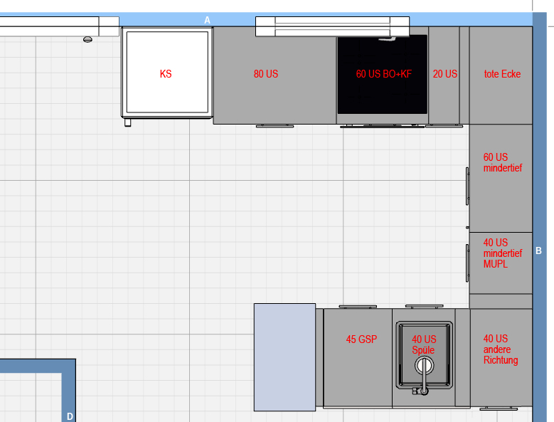

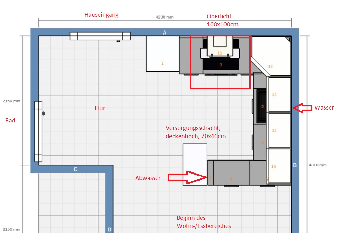

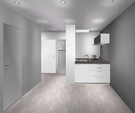

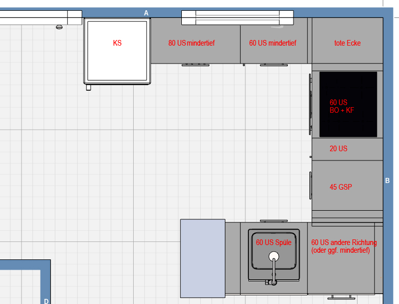

Liebe Küchenprofis,
anbei drei Bilder meiner Planküche für eine 57qm Wohnung im Obergeschoss.
Der aktuellen Planung liegt zugrunde:
Spüle zum Wasser, Abwasser muss dann irgendwie zum Versorgungsschacht. Geschirrspüler (rechts neben Spüle), Spülunterschrank, Backofen /Kochfeld trotz kleiner Küche in Standardbreite (60cm). Wobei Abstriche bei Spüle (40cm) und GSP (45cm) denkbar wären.
Erheblich erschwert hat die Planung
- das Oberlicht (sollte nicht mit Hochschränken zugebaut werden)
- Wasser und Abwasser ungünstig positioniert
- deckenhoher Versorgungsschacht mitten in der Wohnung
- generell relativ klein/eng
Keine Ahnung habe ich, wie wohl die "umgedrehten" oder "falschrum" hingestellten Unterschränke (tiefe hier nur 37cm) zum Wohnessbereich aussehen/funktionieren. Dabei belastet mich noch, ob ich die zwei Schränke als Insel auf den Boden Schrauben muss. Und das mit Fußbodenheizung?
Bin gespannt was Ihr meint. Danke im voraus und bei Rückfragen: immer gerne :-)

bitte stelle einen vermassten Gesamtgrundriss ein, sonst wird das nix.
Danke für die Rückfrage.

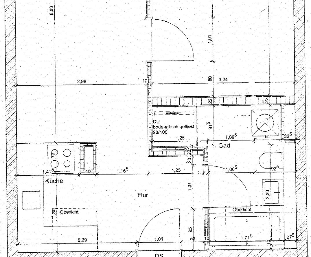

Anbei einmal ein aktualisierter Grundriss und einmal der ursprüngliche Wohnungsplan in leider nicht so guter Qualität.
Gruß

Ich habe diesen Ausschnitt des Gesamtgrundrisses mal entsprechend der Küchenplanung gedreht und im Eingangspost angehängt. (MERKE: Alle Grundrisse bitte immer in einheitlicher Ausrichtung).

Da du eine Einraumwohnung zu haben scheinst, wäre es cool, auch mal den Rest des Raumes inklusive (grober) Möblierung zu sehen. Dann plant dir keiner den Herd nebens Bett oder so. ;-)
Ein Oberlicht hat doch auch eine Brüstungshöhe , oder? Bei dir fehlen leider sehr viele Angaben in der Checkliste.
Welche Brüstungshöhe hat denn das Oberlicht?
grundriss-jpg.235248
Dachschräge ist es aber nicht? Und, Abstand von rechts?
Genau vermaßter Plan, heißt eben auch genau vermaßter Plan ;-)
Nörgli hat es geschrieben .. die Checkliste hilft uns, und Fragen nach dem Kochverhalten helfen uns, einzuschätzen, was wichtig ist, und was man vernachlässigen kann.
@Mazar Die 269, ist das die kürzere Seite des Raums oder der Abstand bis zur Tür? Ich frage deshalb, weil dein Plan und der Grundrissplan nicht 100% übereinstimmen. Hast du die Maße selbst nachgemessen und diese sind alle die korrekten? (Kann auch sein, dass ich mich verrechnet hab...)
Verstehe auch "Oberlicht 100x100" nicht. Wenn es 100 breit und 100 hoch ist, ist es doch ein Fenster? Muss ja dann bei 250 Raumhöhe bei knapp über 130 beginnen, oder? Das wäre dann die Brüstungshöhe .
@Nörgli ..stimmt, da hette ich jedoch das Oberlicht nicht so deutlich gesehen.
Und, die Frage nach DAH etc. ist da halt wirklich berechtigt.

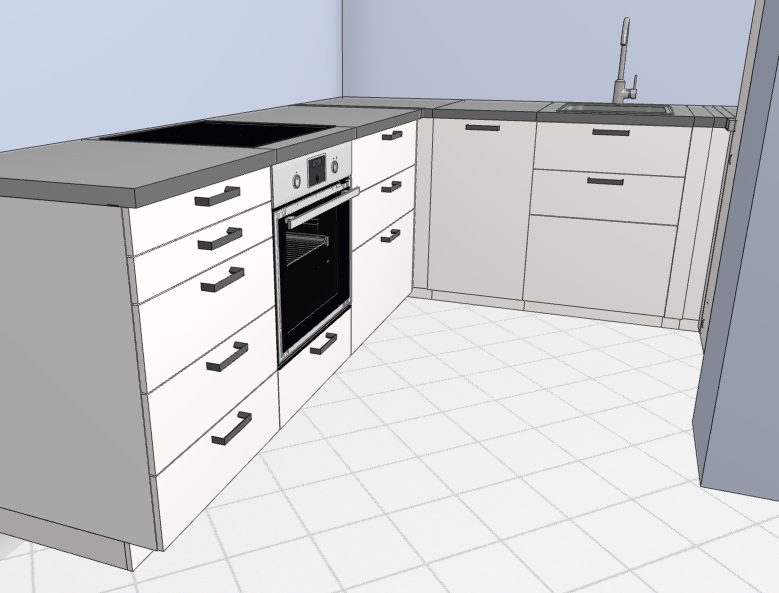

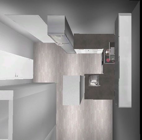

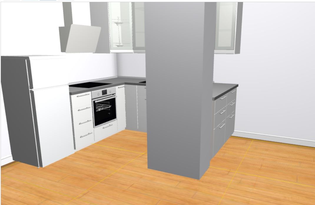

Hab beim Frühstückskaffee mal etwas rumgeschoben (ohne Wandschränke). Die genauen Maße des Wasseranschlusses (kalt und warm) als auch des Abwassers sind hier essentiell. Am besten mit Fotos.
In meinem Versuch sollte der Wasseranschluss hinter/in dem 20er Schrank liegen (wo im Grundriss der Pfeil war), sonst passt es nicht. Der Geschirrspüler kann nicht davor stehen, ebenso wenig der Backofen .
Die Anschlüsse sind wirklich blöd, lässt sich da noch was machen? Eigentlich hätte ich hier ein L oder Zweizeiler sinnvoller gefunden. So versperrt jetzt z.B. ein offener GSP die Spüle. :(
Erläuterung im Bild selbst. Ich stelle gleich noch eine zweite Version ein, wo mehr Stauraum ist, aber keine DAH möglich - außer, die geht bei dem Oberlicht, was du bitte mal erläuterst. ^^
Andere haben hoffentlich noch mehr Geistesblitze.
Und Version 2. Hier sieht es halt blöd aus mit DAH und ggf. Oberschränken. Wasseranschluss angedacht im Schrank mit den Einlegeböden. GSP und Spüle müssten je nach Art des Abwassers möglicherweise getauscht werden.
So vielen Dank schonmal für Eure Inputs.
Ich versuche mal alles etwas zu erläutern und zu spezifizieren:
1) Allgemein
Also die Küche soll/muss schon in den Teil der Wohnung, wo sie aktuell geplant wird.
Einige Punkte habe ich bewusst freigelassen, da die Wohnung vorerst vermietet werden soll.
Demnach soll die Küche vernünftig, wertig und schick sowie für die breite Masse verwendbar sein.
Da Mietwohnung, ist es auch wichtig, dass alles Hand und Fuß hat:
Versicherungstechnisch möchte ich keine Schwierigkeiten (Brand/Wasser...)
Bei der Küchenhöhe ist der IKEA Standard in Ordnung.
Aber eher sollte es für die 1,60m Frau als für den 1,90m Mann geplant sein :-)

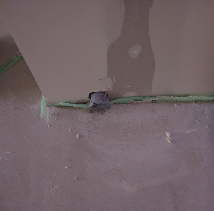

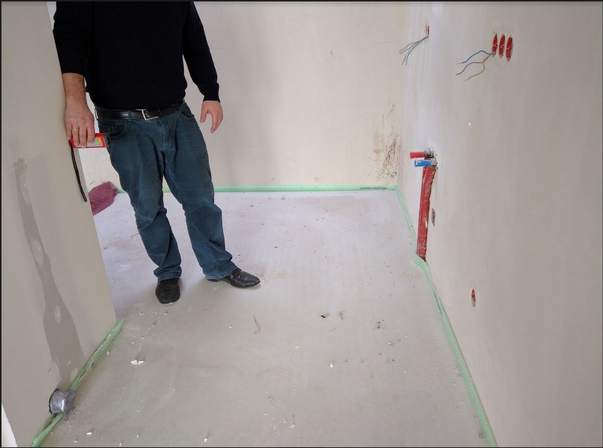

3) Wasser/Abwasser getrennt
Das resultiert aus der tatsache, dass ursprünglich die Küche nicht offen war.
Wasser war direkt neben dem Abwasser geplant. Die entsprechende Wand gibt es nicht mehr.
Kurzerhand wurde vom Architekten ein Küchenvorschlag hingezaubert, wie er in dem Gesamtgrundriss dargestellt ist. Darauf hatte ich leider keinen Einfluss.
Ursprünglich plante ich die Küche "offen", also ohne am Versorgungsschacht abzuschließen.
Nach dem nun aber eine Verbindung zwischen Wasser und Abwasser hergestellt werden muss (herzinfarkt!), kam ich auf die Idee - zwei Unterschränke hin zum Wohnzimmer ausgerichtet - zu platzieren.
Foto mit Abwasser habe ich ergänzt.

Erfreulicherweise habe ich zwei Bilder gefunden. Ich hoffe Sie helfen Euch.

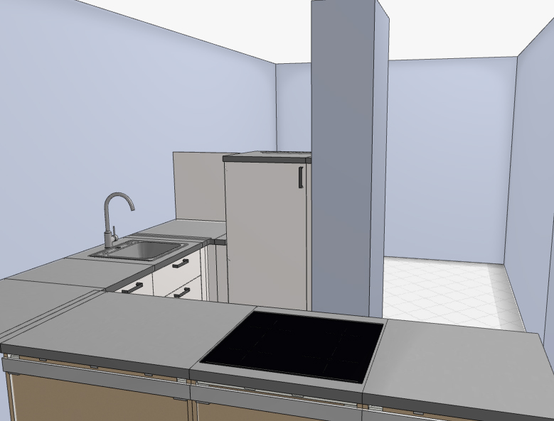

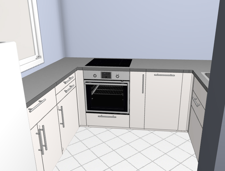

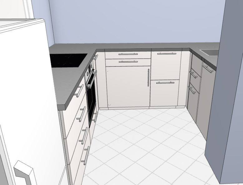

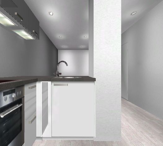

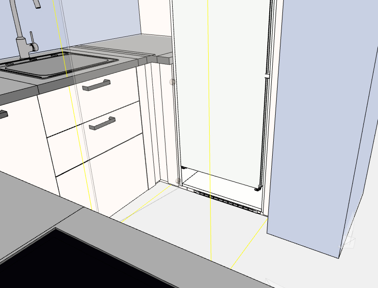

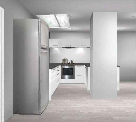

Dann mal eine andere Planung, bevor ich Wochenende mach. Diesmal mit Einbau-Kühlschrank, weil ich das sinnvoller finde vom Aufbau her. Die Rückseite des Kühlschranks sollte dabei verkleidet werden, ebenso der offene Raum hinter der toten Ecke. Oder man "belebt" sie von der anderen Seite, aber das nimmt Mietern die Möglichkeit, dort selbst zu entscheiden, was sie stellen wollen, finde ich. Da wäre auch ein Aufsatzregal in der toten Ecke möglich. (Wandschränke hab ich erstmal nicht dargestellt.)
Ich habe versucht, große Arbeitsfläche zwischen Kochfeld und Spüle zu ermöglichen. Nach deiner Zeichnung passt Wasser, wenn nicht, muss man noch mal gucken. Das Abwasser sollte unterm/im KS lang geführt werden können (siehe letztes Bild). Aber das müssten die Experten hier noch mal bestätigen. :rose:
Schönes Wochenende! :-)

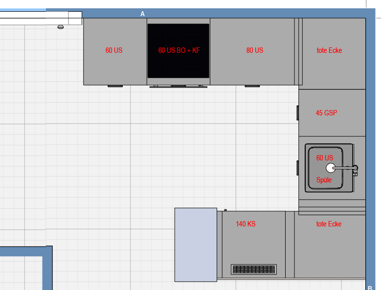

Also das hier:
wasser-und-abwasser-jpg.235270
heißt, das Abwasser der Spüle um die Ecke zu diesem Abwasserloch links. Sorry, aber welcher Schwachmat hat denn das geplant?
Mal meine Idee dazu:
  • Dunkelblauer Klotz links = Abwasseranschluß
  • rote Linie = vom Klempner mit Rohr verlängerter Warmwasseranschluß um dann beim Abwasser mit Absperrhahn an dem Schacht hochzukommen.
  • hellers Blau-Linie = vom Klempner mit Rohr verlängerter Kaltwasseranschluß um dann beim Abwasser mit Absperrhahn an dem Schacht hochzukommen.
  • Lila Linie = Anschlußschläuche GSP, die vom neuen Wasseranschluß vom Spülenschrank im Sockelbereich zur GSP gelegt sind.
  • Absperrhahn für GSP und Wasser im Spülenschrank, der dann in der Seitenwand einen Ausschnitt haben muss und nur mit Tür versehen ist. Größere Sachen können da stehen, Korb mit Putzmitteln etc.
Zu den Unterschränken dann:
  • wie erläutert 60er Spülenschrank mit Tür für eine ca. 45er Spüle.
  • 20er Element Richtung Küche in 40er Tiefe .. Platz für Handtuchhalter, Topflappenhaken etc.
  • von der Wohnseite Insel dann ein 80er Auszugsunterschrank in Normaltiefe für insbesondere Geschirr etc. und hinter dem Spülenschrank ein 60er Unterschrank in 40er Tiefe, könnte auch mit Auszügen sein.
  • nach der toten Ecke dann ein 40er Unterschrank, der im oberen Bereich als * MUPL * genutzt werden kann, unten Öle/Essig etc.
  • Backofen /Kochfeldschrank
  • tote Ecke
  • 60er Auszugsunterschrank, insbesondere Töpfe, und alles was man in der Küche braucht
  • 60er GSP
  • Abschlußwange, könnte z. B. auch in APL-Material sein.
  • Planrechts über dem Kochfeld dann mit Unterkante ca. 165 bis 170 cm Hängeschränke in 40 cm Höhe, wobei der Hängeschrank über dem Kochfeld eine 60er DAH mit Flachschirm oder einen Lüfterbaustein aufnehmen kann.
  • Kühlschrank könnte dann auch vom Mieter in beliebiger Höhe mitgebracht werden.
