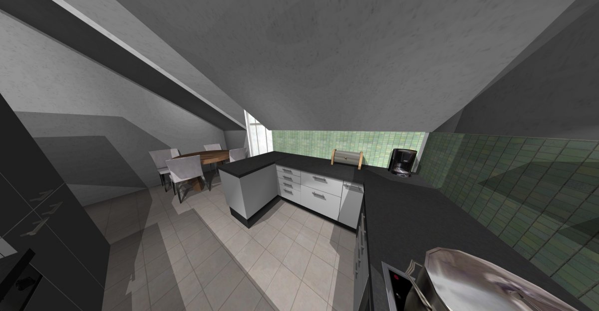

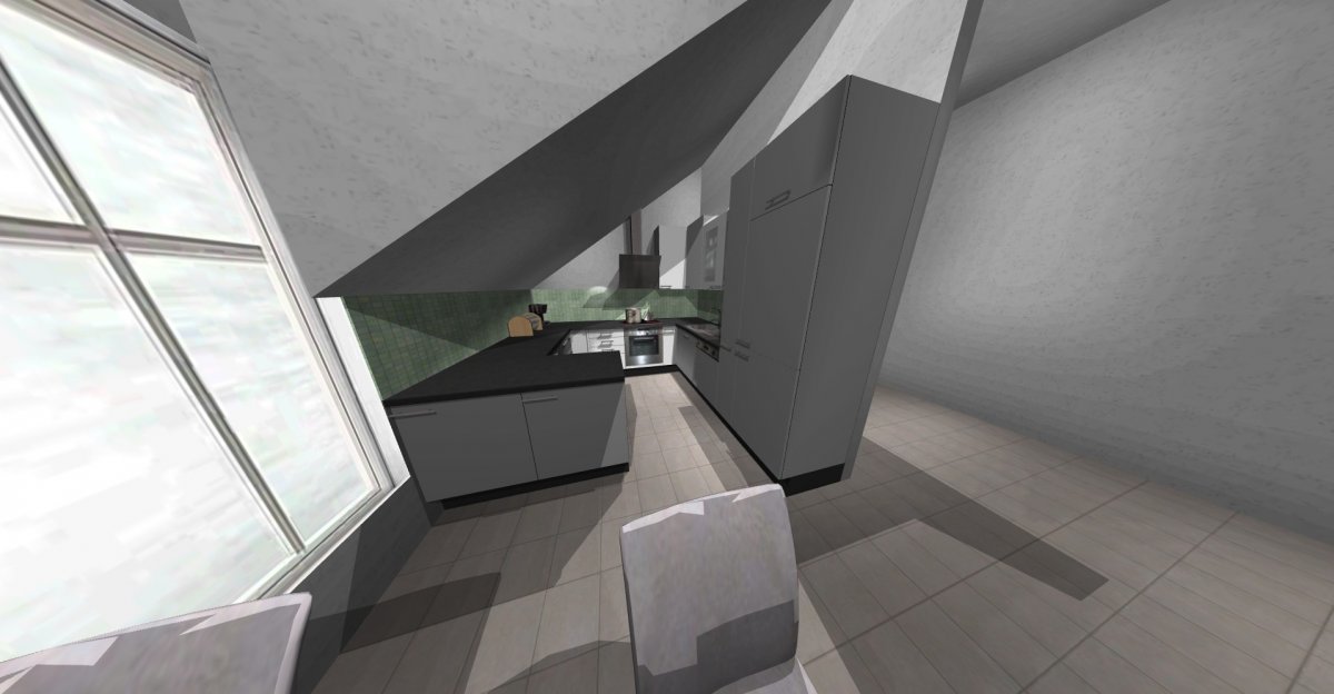

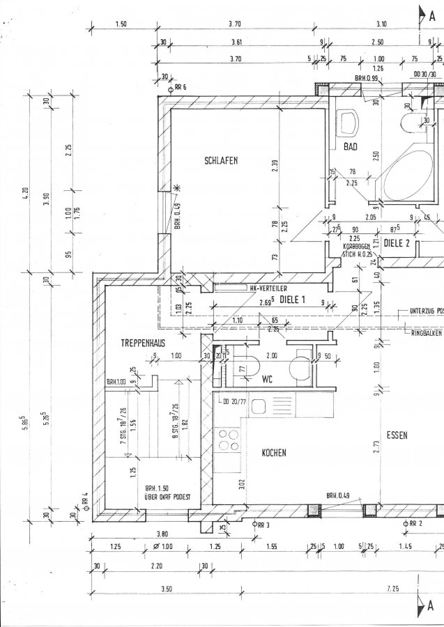

Hallo alle zusammen,
wir, das sind meine Frau, unsere zwei Töchter (5 / 7) und ich sind vor einigen Monaten aus dem gerade neu gebauten großen EFH wieder in unsere schnuckelige kleine Dachgeschosswohnung umgezogen.
Die Wohnung besteht nur aus 2 Schlafzimmern und einem größeren Wohnzimmer mit offener kleiner Küche. Da wir die Schlafzimmer für die Kinder umgebaut haben sind meine Frau und ich mit unserem Bett im Wohnzimmer und werden dies vermutlich irgendwann mit einem Schrankbett oder einer ordentlichen Schlafcouch versehen.
Zuerst wollen wir aber die Küche neu gestalten. Die Geräte sind in die Jahre gekommen, der Kühlschrank mit seinen 80cm (inkl. kleinem Gefrierfach) einfach zu klein für 4 Personen.
Ich habe mich bereits an einer Version versucht die ähnlich ist wie das was aktuell eingebaut ist nur die Küchenzeile um die zweite Ecke noch ins U erweitert und dann mit 2 60er Unterschränken das G vervollständigt um etwas mehr Platz zu schaffen. Aufgrund der Dachschräge bleibt halt wenig Platz für Höheres.
Herdanschluss und Wasseranschluss sind an den Positionen wo auch gerade Herd/Spüle platziert sind. Kühlschrank habe ich aktuell als 140er angedacht ist aber variabel.
Bin gerade mit meiner Phantasie am Ende und hoffe ihr habt vielleicht noch die ein oder andere Idee. Auch habe ich das Thema Schränke mit Türen / Schubladen noch nicht richtig durchdacht.

Hallo und :welcome:!
Habe gerade mal deinen anderen Thread gelesen. Du hast also alles überlegt, aber das Haus nicht. ;-) Schade! :trost:
Diese hier wird also so ähnlich...
Um dir helfen zu können, brauchen wir einen voll vermaßten Grundriss. Hier lassen sich die Zahlen kaum lesen und den Alno Planer nutzt nicht jeder, außerdem kann etwas verrutschen.
Wenn du dann noch die Schränke auflistest, wäre das gut.
Da du ja eigentlich ein alter Hase bist, kennst du sicher die Meinungen zu Eckschränken und Apothekern. Möchtet ihr trotzdem daran festhalten?
Ohne jetzt auf Einzelheiten einzugehen, würde ich OS nur an der Wand rechts im Anschluss an die HS setzen und die Oberkante aller Schränke sollte in einer Linie abschließen. Eck-OS sind noch schlechter nutzbar als Eck-US und so dicht an der DAH ist es zum Putzen äußerst unpraktisch – von der Optik mal ganz abgesehen. Unter der Spüle und im Schenkel zum Wohnraum würde ich Auszüge planen. Das ist viel praktischer. Auch den GSP würde ich vollintegriert wählen. Den BO könnte man so setzen, dass der vom Wohnraum nicht gleich gesehen wird, also die Ansicht ruhiger, da einheitlicher wirkt.
LG, Anke

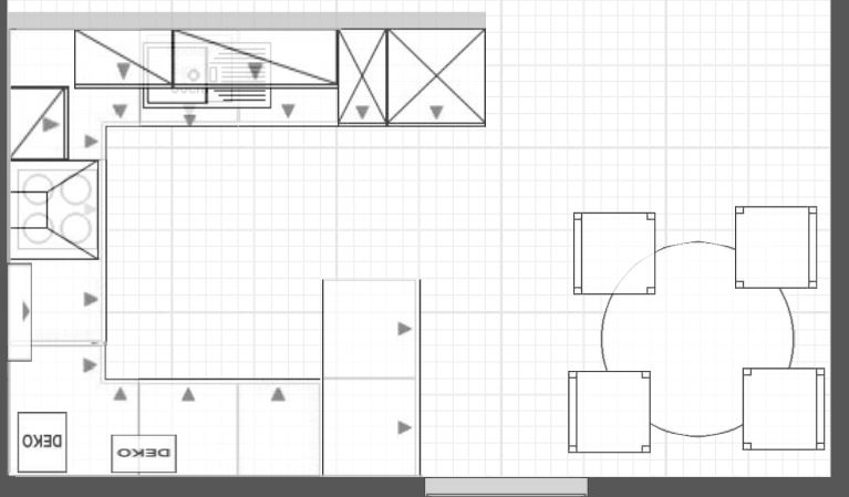

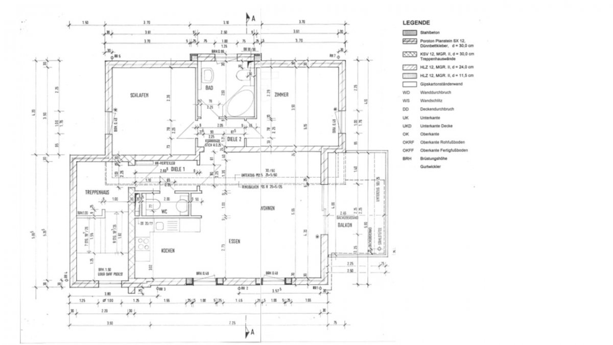

Hier schon einmal der Grundriss, wird jetzt erstmal die Kinder beschäftigen bis sie ins Bett gehen.
So jetzt noch die Liste der Elemente von planoben rechts:
60er HS Kühlschrank
30er Apotheker
60er GSP
60er Spüle
80er Ecke
60er BO / Induktion
50er Auszüge
80er Ecke
60er Auszüge
50er Auszüge
2x 60er seitlich
Oben neben dem Apotheker sind momentan
100er OS Glas
60er OS
45er OS
60er Abzug

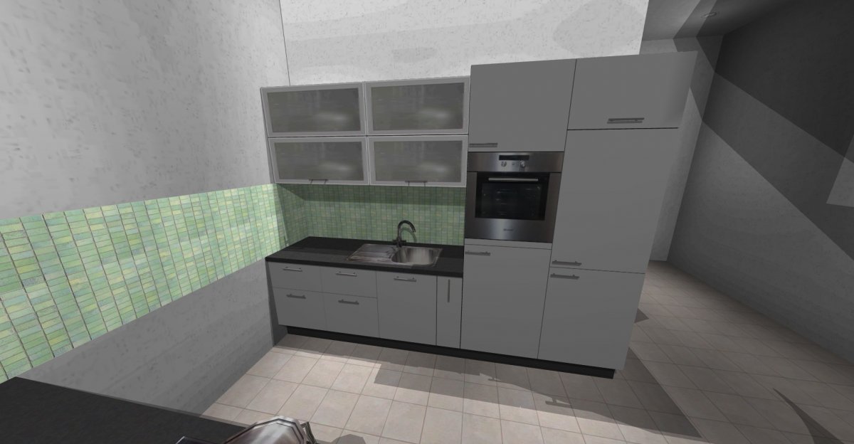

Wie wäre es mit 2 Zeiler?
Planoben Links
Blende
80 US als Samy mit MUPL
50 US Spüle
20 US als Auszug z.b. Bleche/Bretter
60 HS, unten Spülmaschine drüber Backofen
60 HS Kühlschrank
Wange
Planunten Übertiefe Zeile so dass Kopffreiheit geht mit Kochfeld Bora oder ähnliches:
Links
Blende
80 US übertief
80 US mit Kochfeld in der Übertiefe dann die Technik für Abzug
30-40 US
Wange
Meinst Du in etwa so?
