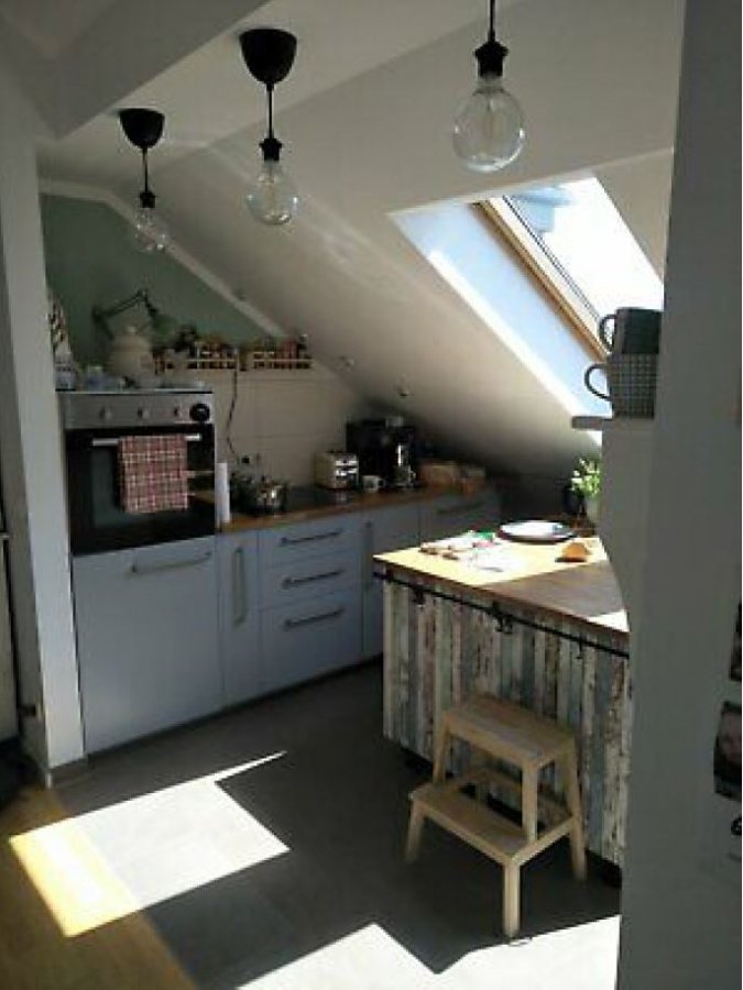

Hallo!

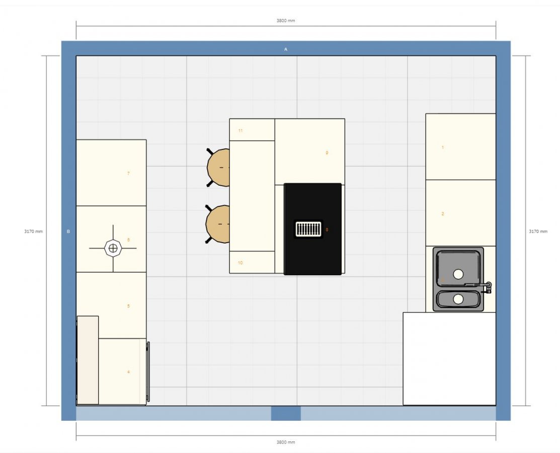

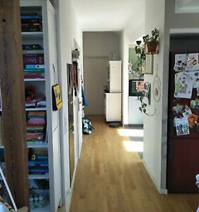

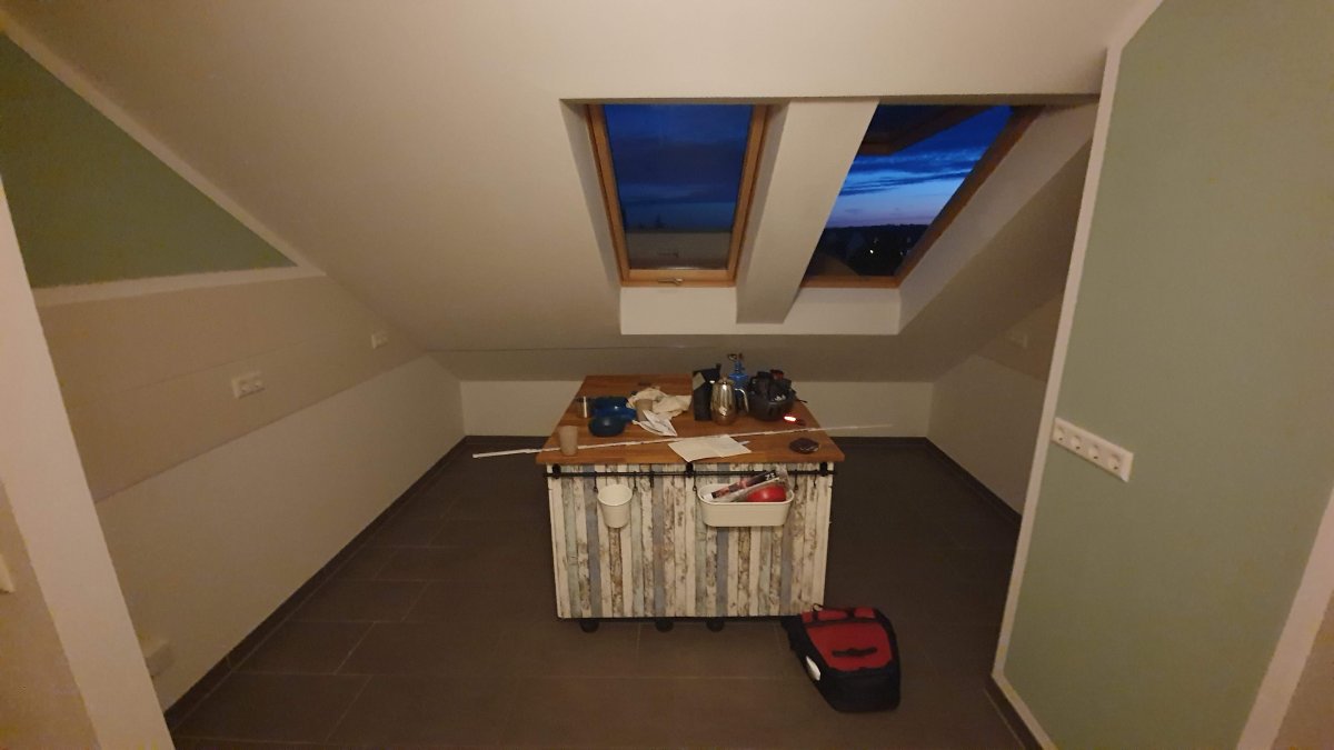

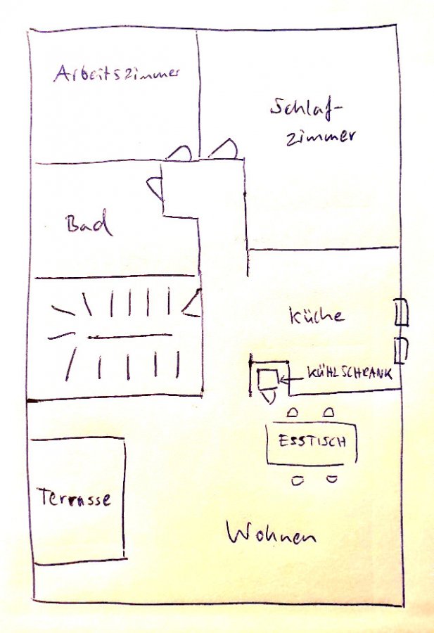

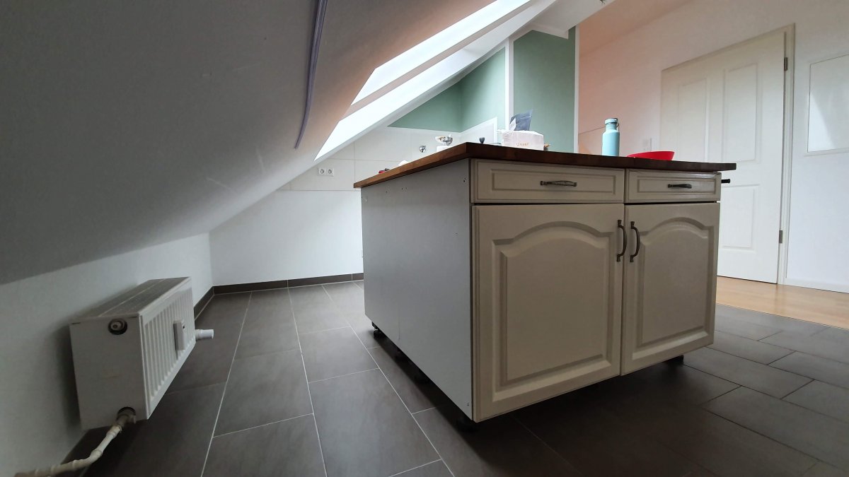

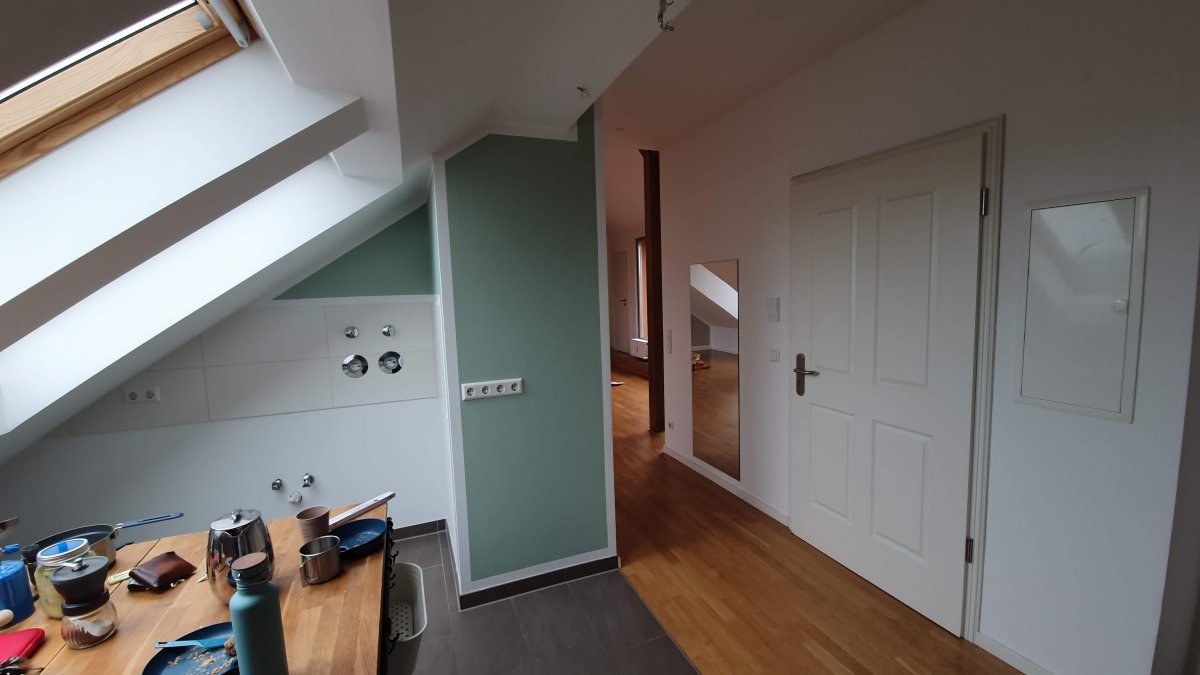

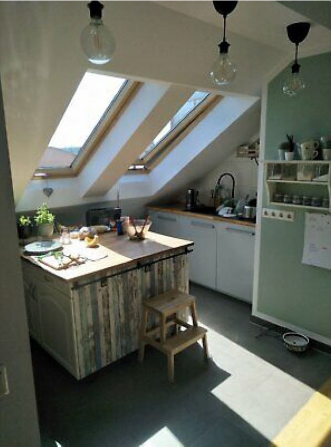

Wir werden bald in eine neue Dachgeschosswohnung ziehen. Die Wohnung hat keine Küche, da der Vormieter die alte Küche (bis auf die Insel) mitgenommen hat. Wir haben aber ein paar Fotos von der alten Küche (siehe Anhang). Im großen und ganzen waren sie mit der Aufteilung wohl zufrieden. Eine Merkwürdigkeit des Grundrisses: Es gibt eine extra Nische für den Kühlschrank außerhalb der Küche neben dem Essbereich. Das würden wir wohl auch so weiterbehalten.

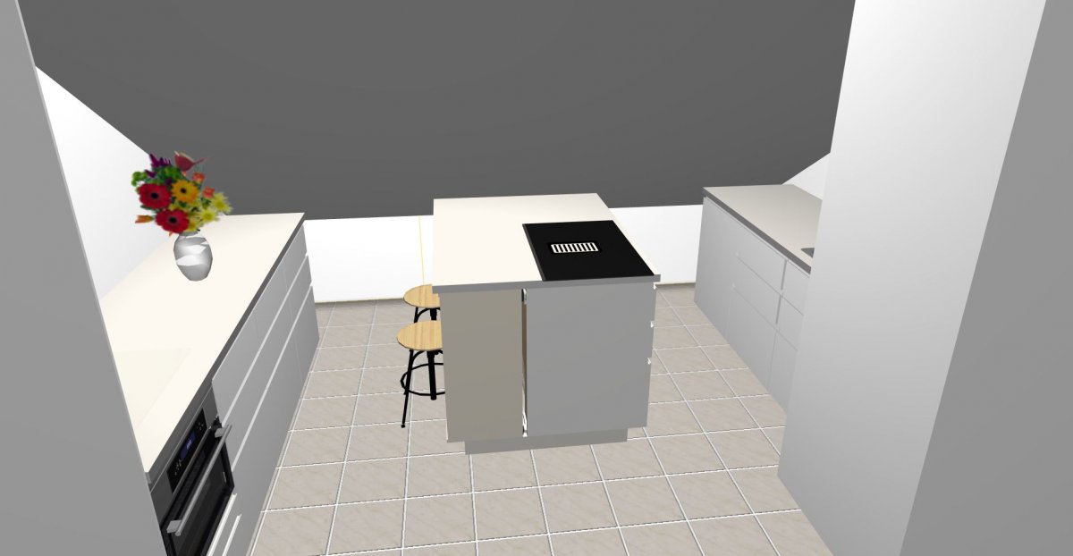

Ansonsten planen wir die Küche grob so ähnlich zu gestalten wie sie vorher war mit folgenden Änderungen:
  • Backofen-Mikrowellen-Kombigerät im Unterschrank statt hochgebaut
  • Kochfeld auf Insel gegenüber von Spüle
  • Insel schmaler und länger (alte Insel ca.: 1,20m*1,20m, neue ca.: 1m*1,40m)
  • Insel so, dass man dran sitzen kann (1m Breite besteht aus 60cm Korpus und ca. 40cm Freiraum für Beine/Hocker)
Uns ist klar, dass das ziemlich eng ist (deutlich unter 1,20m Abstand zw. Insel und Arbeitsplatte ), deshalb planen wir die neue Insel 20cm schmaler zu machen als die alte. Aber wir denken, dass eine Insel trotzdem (vor allem mit den Hockern) praktisch für die tägliche Arbeit in der Küche ist.
Die Korpusse wollen wir uns bei IKEA holen. Die Fronten wollen wir uns aus Kiefersperrholz zuschneiden lassen (ähnlicher Look wie hier: INDIVIDUELLE KÜCHENFRONTEN AUS HOLZ). Bei den Arbeitsplatten überlegen wir noch ob Multiplex/Kiefersperrholz mit Linoleum (s. z.B.: reformcph oder woodworker) oder einer anderen Beschichtung.
Was sagt ihr zur grundsätzlichen Aufteilung?

Bitte stelle einen vermaßten Küchengrundriss als Bild (nicht PDF) ein, in dem alle Strecken (Gesamtlängen sowie Teilabschnitte), Ecken und Vorsprünge, Fenster, Türen, Installationen (Wasser: warm zu kalt zu Abwasser, Heizung etc.) und Anschlüsse eingezeichnet sind. Eine Handzeichnung reicht aus.
Findet ihr das mit dem Kühlschrank so wirklich praktisch? Ich gehe da beim Kochen echt oft ran, mich würde das sehr stören.
Kochfeld und Spüle sollten beidseitig etwas Abstand haben, das würde ich noch mal umplanen. Der Backofen ist so nah an der Wand auch unpraktisch bedienbar.
Generell sehen die Abstände sehr eng aus, geht der Geschirrspüler überhaupt auf? Wie sieht es aus mit MUPL , mal Link gelesen?
Ihr seid unterschiedlich groß - arbeitet ihr beide in der Küche? Dann wären zwei unterschiedliche Arbeitshöhen ratsam, z.B. unterschiedliche Höhen bei zwei Zeilen bzw. einer Zeile und einer Insel - oder auch ein Gattenblock .

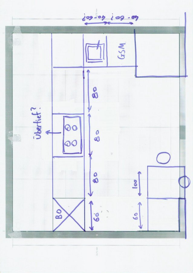

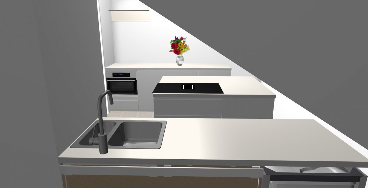

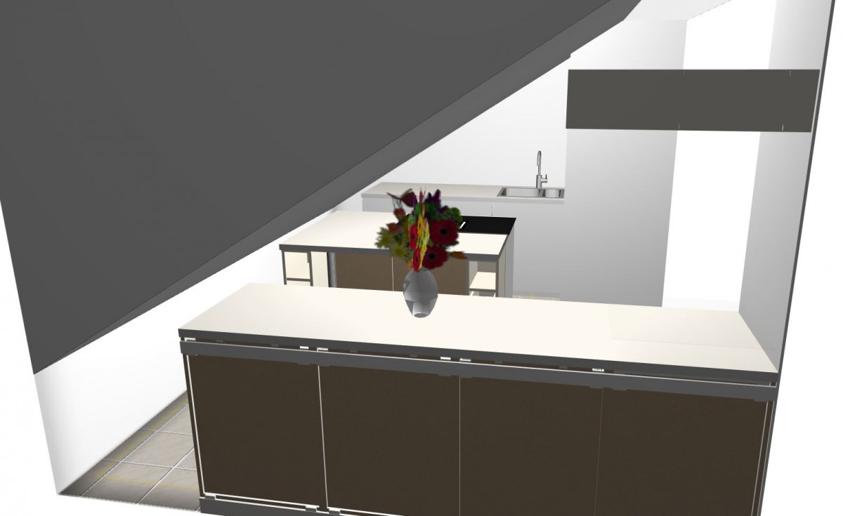

Hallo Xammm,
ich hab mal ein Vorschlag angehängt, vielleicht findest du es interessant.
Genau ist es nicht, dazu fehlt ein vermaßter Grundriss und evtl. auch ein Vertikalschnitt (wegen der Schräge).
Mit diese variante währe es nimmer so eng, ihr könntet auch evtl. den Kühlschrank in der Küche einbringen (gegenüber vom Backofen) und es gäbe einen Sitzplatz/Abstellfläche/Stellplatz Kaffeemaschine der sich nicht direkt unter der schräge befindet.
Stauraum, meine ich, wäre ähnlich wie in Ihrem Entwurf (aber zugänglicher).
Ob Spüle und Geschirrspülmaschine bei dieser variante beides in der einen ecke reinpassen müsste man noch überlegen...

Das gäbe eine deutlich praktischere Küche mit gut zu erreichendem Stauraum. :2daumenhoch:
Werde ich nachreichen. Wir müssen sowieso am WE nochmal exakt messen.
Nein, finden wir auch nicht wirklich praktisch. Aber da ist halt extra eine 60cm breite Nische neben dem Essbereich und immerhin ist der Kühlschrank so direkt neben dem Esstisch was ja auch Vorteile hat.
Ja, wir haben ein 60er Kochfeld und planen da einen 80er Schrank weshalb da noch etwas Luft ist. Auch die Spüle würde wir so einbauen, dass rechts noch etwas Abstand ist. Aber ich werde das nochmal genauer bedenken!
Ja, das ist alles sehr eng. Deshalb machen wir die Insel ja schon 20cm schmaler als die alte. Und vorher war da rechts auch eine Spülmaschine, die auf ging. Wir werden das aber trotzdem nochmal genau checken.
Müll planen wir unter Spüle in Schublade und eventuell einen Eimer mit Deckel eingelassen in die Insel für Biomüll.
Ja, wir arbeiten beide in der Küche aber ich glaub eine durchgehende Arbeitshöhe ist ein Kompromiss, den wir bereit sind einzugehen. Immerhin kann man in der Planung an der Insel auf einem Hocker sitzen und dann im sitzen arbeiten.

Hallo Xammm,
Hey!
Ja, an so eine Variante dachte wir auch mal kurz. Es gibt ein Detail, was dagegen spricht, von den nichts wissen kannst (sorry): Da unten in der Schräge ist ein Heizkörper (den man vermutlich im Winter auch braucht), siehe Bild im Anhang. Das hindert uns auch daran die Insel bis unten in die Ecke an die Wand ranzuführen (für Stauraum).
Wir sind aber am WE noch mal in der Wohnung und werden uns vor Ort nochmal den Raum anschauen und überlegen ob so eine Lösung doch noch irgendwie möglich sein kann.
Gruß
Max

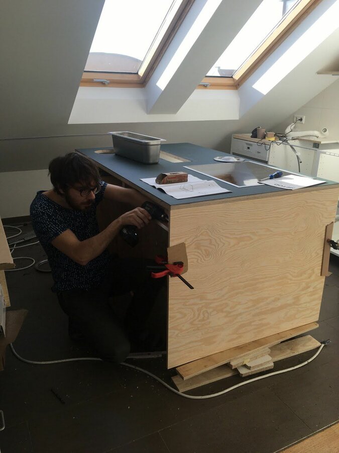

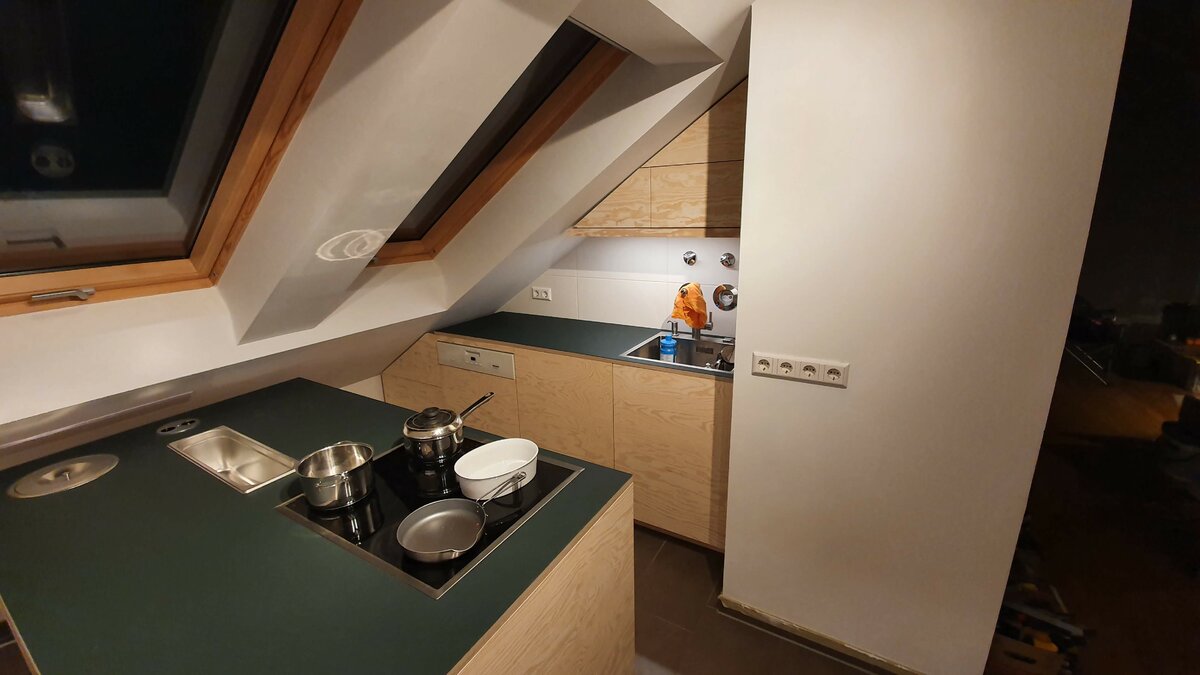

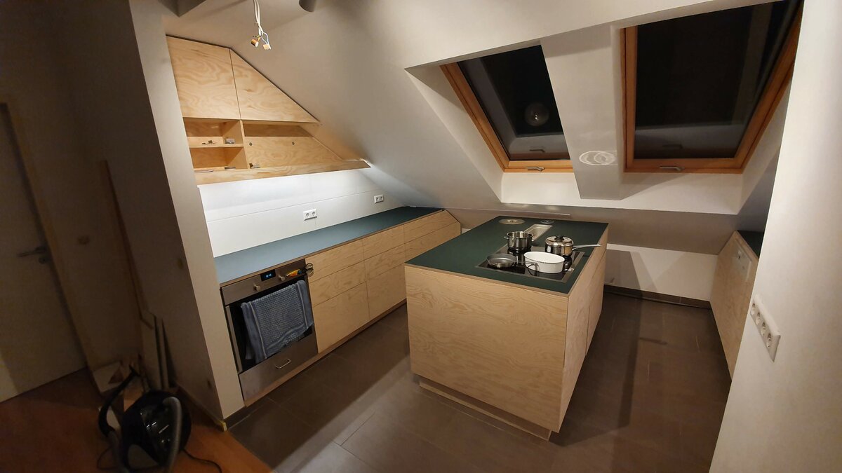

Hey Leute,

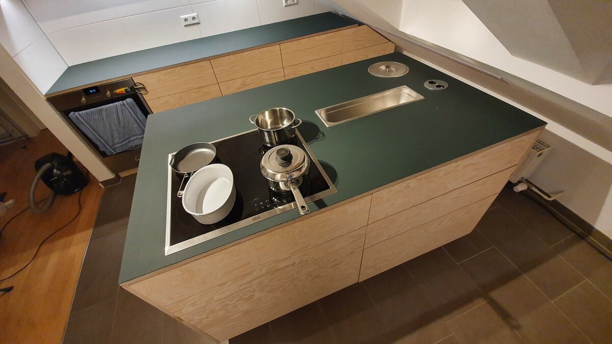

Ich wollte euch mal ein Update geben. Wir haben uns letztendlich für die ursprüngliche Planung (mit div. Anpassungen) entschieden und sind auch schon relativ weit.
Für alle Interessierten hier ein paar Fotos vom Baufortschritt:

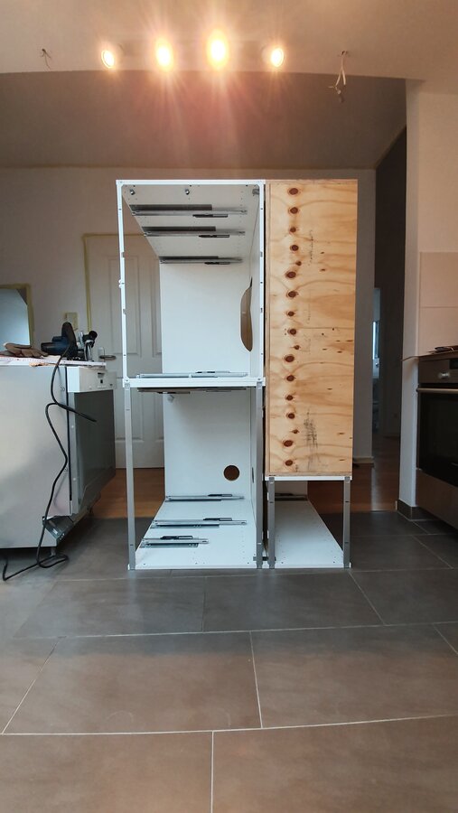

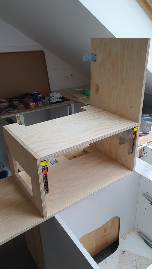

Zuerst haben wir die Korpusse aufgebaut und die Insel gebaut. Die Insel hat einen Bereich am dem man sitzen kann. Dafür haben wir eine Stütz-Konstruktion gebaut, die noch 2 flache Schubladen (für scharfe Messer etc.) beinhaltet:

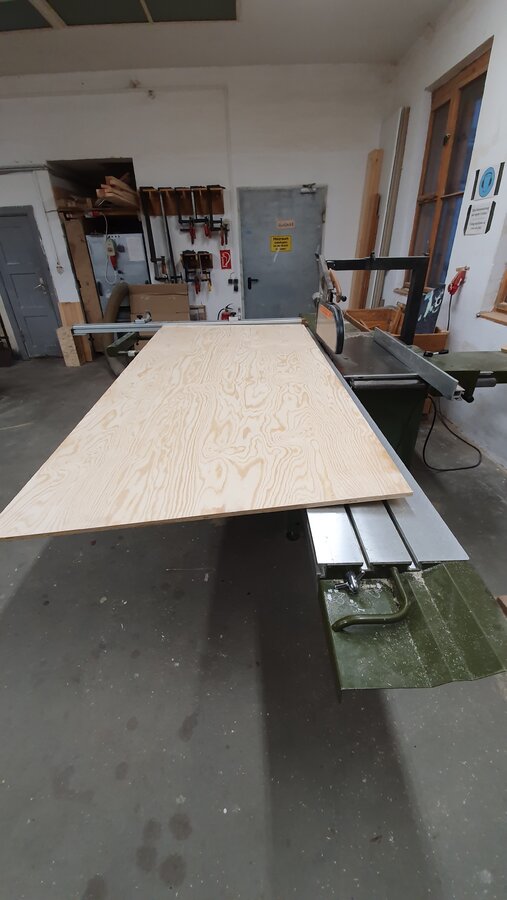

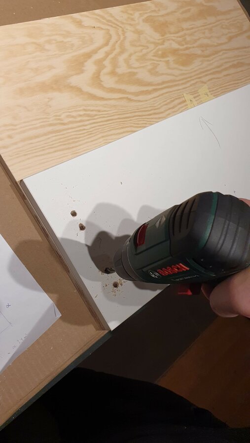

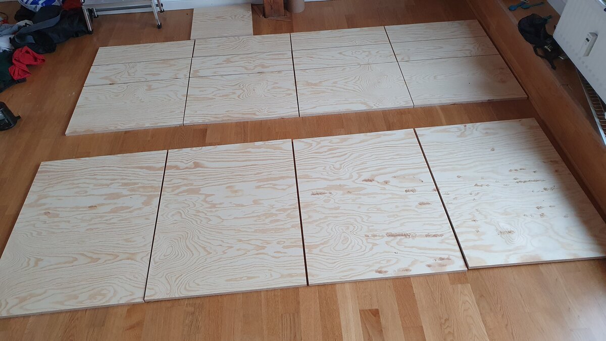

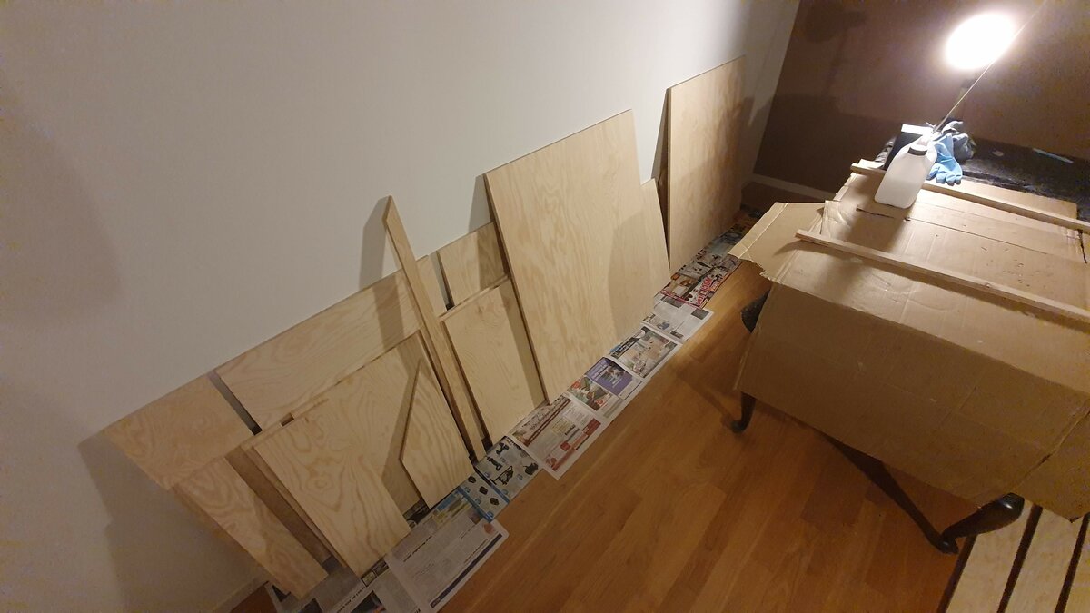

Die ganzen Küchenfronten habe ich vor zwei Wochen an einer Kreissäge in einer offenen Holzwerkstatt gesägt. Die haben wir letztes Wochenende geschliffen und gelaugt (um das Vergilben des Holzes zu verhindern). Dieses Wochenende werden wir die Teile seifen und die Löcher für die Schubladenschrauben/Topfscharniere bohren.
Bei den Fronten haben wir überall darauf geachtet, dass die Maserung durchläuft. Das war ne Menge Planungsarbeit...

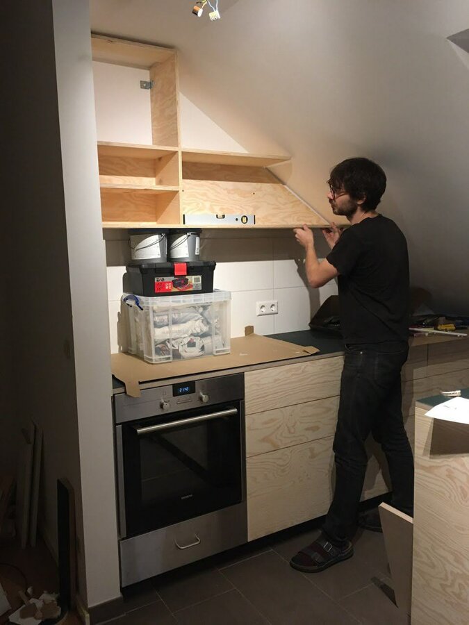

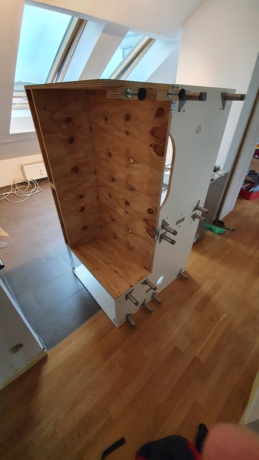

Wir haben uns außerdem dafür entschieden an den beiden seitlichen Wänden in die Schrägen eingepasste Hängeschränke zu bauen. Einer davon ist fertig. Der andere muss noch gebaut werden. Wir planen hier auch ein integriertes Regal für Kochbücher. Auch hier werden wir das gleiche Holz mit durchgehender Maserung verwenden. So sieht das Grundgerüst für eins der Regale/Hängeschränke aus:

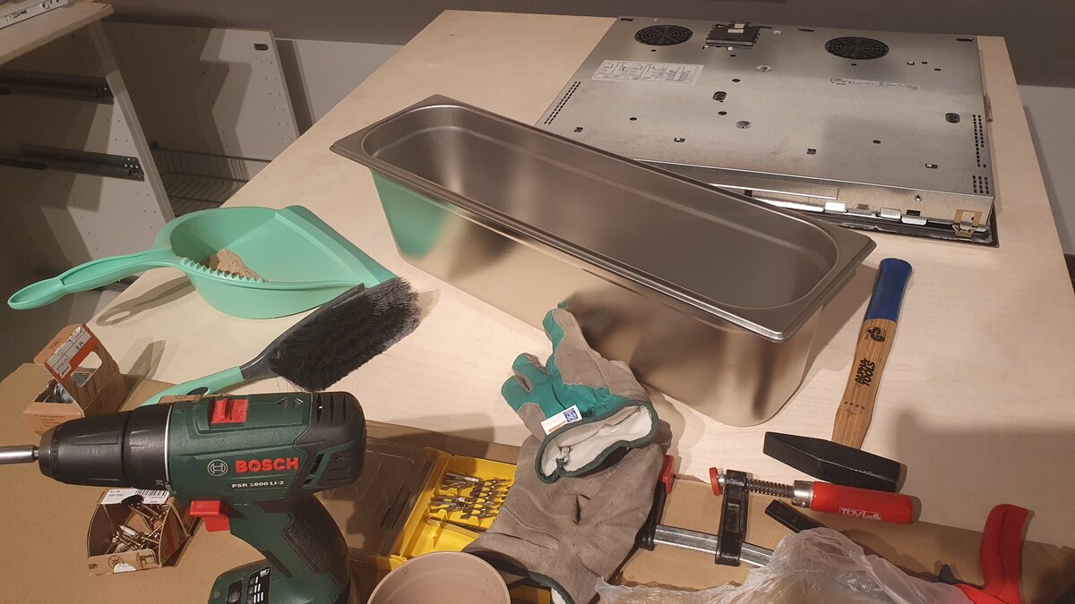

Auf der Insel planen wir eine Edelstahlschale ("Gastronorm" heißt das System) für Kräuter einzulassen. Gastronorm sind diese Schalen, die man aus der Kantine/Dönerbude kennt:
Bin mal gespannt wie das aussehen wird... Da passen vier so Kräutertöpfe aus dem Supermarkt rein.

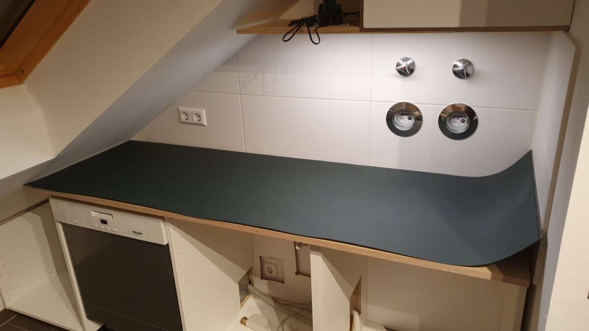

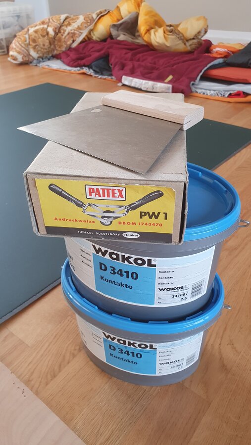

Die Arbeitsplatten (21mm Multiplex) haben wir letztes Wochenende mit Linoleum beklebt was zwar gut funktioniert hat aber auch etwas Arbeit war (Kontaktkleber auf beide Seiten aufbringen, passgenau übereinander legen und dann mit einer Walze festdrücken). Wir haben uns für dunkelgrünes Linoleum entschieden.
Auf dem Bild liegt das Linoleum nur zur Probe und ist natürlich noch nicht festgeklebt. Als nächstes müssen wir die Kanten mit einem Bündigfräser abfräsen und dann die ganzen Ausschnitte sägen.

@xammm Ist das Forbo Desktop Möbellinoleum? Ich liebäugle einen Schreibtisch/Basteltisch zu bauen, die große Fläche zu verkleben schreckte mich bisher ab. Ich verfolge also gespannt eure Arbeit, das wirkt jetzt schon toll :-)
lG miri
