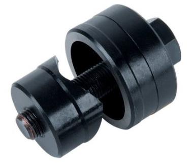

Sollte das Loch für die Armatur noch nicht vorhanden sein, benötigst du einen Lochschneider Ø 35mm
Kann ich diese Spültischbatterie in diesen Spülbecken einbauen? - 277223 - 31. Jan 2014 - 05:29
und 10 mm HSS Bohrer.
Und so geht´s:
[video=youtube;aD-7Au6ynz8]http://www.youtube.com/watch?v=aD-7Au6ynz8[/video]
