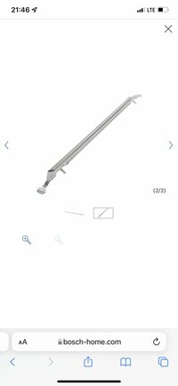

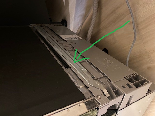

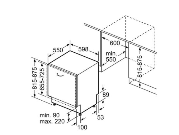

Kann mir jemand helfen? Ich habe einen neuen Bosch Spüler gekauft. Laut Bemaßung ist er 550mm tief; das sind meine Küchenschränke auch. Allerdings hat der Spüler hinten eine Leiste, (Laut Hotline Stabilisierungsleiste, was sie macht konnten sie mir aber nicht sagen). Die Leiste ist nicht geschraubt. Man kann sie einfach ausclipsen. Kann mir jemand sagen ob man die braucht bzw was der Sinn ist? Mit Leiste steht halt mein Spüler raus und passt leider nicht in die Küche ;(

55 cm sind ohne Front, also bis zur Korpuskante, nicht bis zur Frontvorderkante gemeint.
Da hilft dann wohl nur Möbel von der Wand wegrücken
Ja, vielleicht habe ich mich falsch ausgedrückt. Ich habe 550mm innen bis zur korpuskante. Und das hat der GSP auch vorne bis zur Kante. Aber mit der Schiene hinten dran hat er 553mm, somit steht die Front 3mm raus

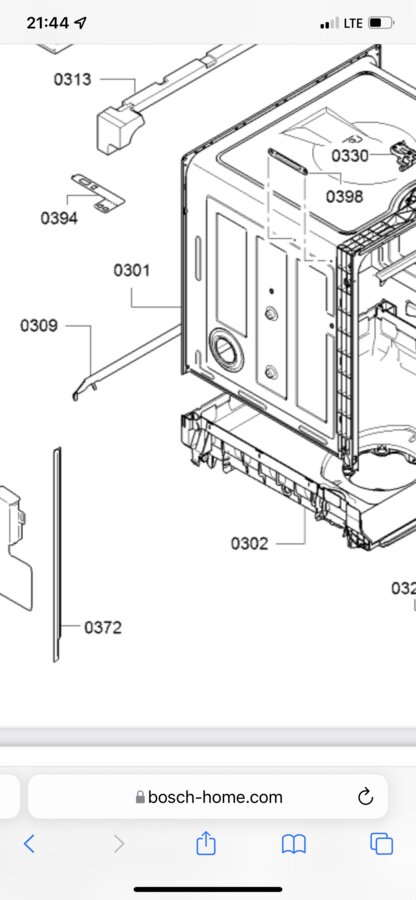

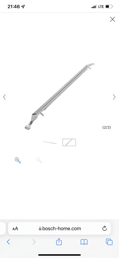

Ich habe wirklich lange gesucht, aber den Sinn der Leiste nicht herausfinden können. Zumal sie sogar in der Ersatzteilliste vorhanden ist.
Bau sie einfach aus und das Problem ist gelöst. :so-what:
