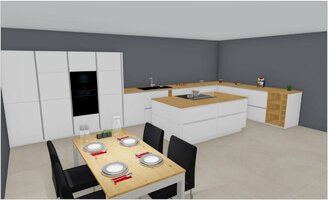

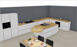

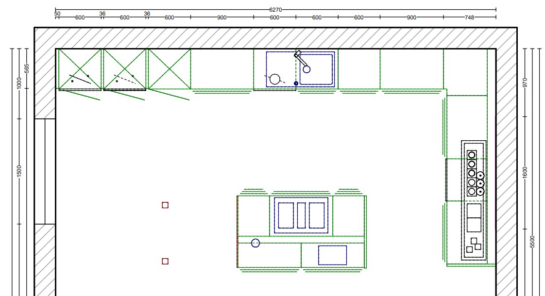

Jetzt möchte ich auch mal unsere Küchenidee hier vorstellen und vielleicht bekommen wir ja ein paar gute Tipps und Hinweise.

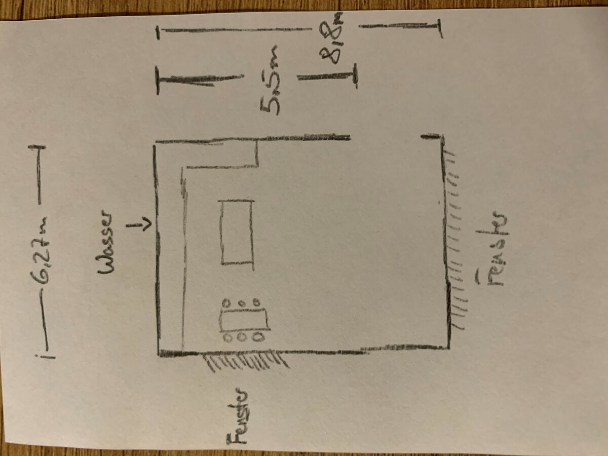

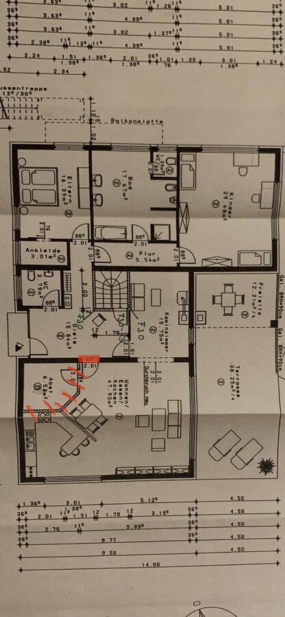

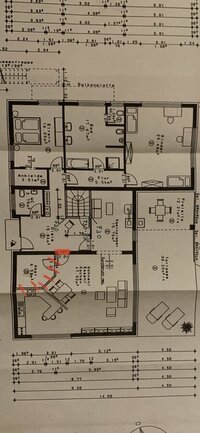

Der Raum ist übersichtlich 6,27x8,77m groß und es gibt keine sonderlichen Hindernisse. Unsere Idee war eine L-Küche mit einer Insel. Ob an diese noch ein Tresen soll ist noch nicht entschieden. Würde dieser vor den Schubladen z.B. zu viel stören? Außerdem soll ein Esstisch noch daneben.
Wir würden gerne die Arbeitsplatte auf 70-80cm vertiefen. Hängeschränke sind nicht geplant. Der Wasseranschluss ist fest, beim Strom haben wir noch Spielraum.
Was die Geräte angeht sind auch noch diverse Fragezeichen vorhanden. Z.B. wie sehr unterscheiden sich bei Bosch die normalen Geräte von den accent line Geräten? Beispiel: KIF51AFE0 und KIF51SDD0. Außer dem Energieverbrauch fällt mir da nichts gravierendes auf (ja und das Design..). Aber vielleicht sind die accent line Geräte ja auch besser verarbeitet/haltbarer, etc.?
Vor allem beim Kochfeld sind wir noch sehr unentschlossen. Das ganze soll auf die Insel mit einem Tischlüfter oder auch integriertem Abzug und es geht nur mit Umluft. Jetzt bitte keine Diskussion darüber, ob man wirklich auf der Insel kochen will...Auf jeden Fall schweben uns z.B. folgende Lösungen vor:
Novy Panorama 1821
Bora X Pure
Elica NikolaTesla Upside (finde ich auf der Herstellerseite selber nicht aber hier auf S.16)
Bosch PXY898DX6E + Bosch DDW88MM66
Als Hersteller kommen im Moment Nolte , Beckermann und Rotpunkt in Frage. Im Herstellerranking haben diese 3,0/3,4/3,5 Punkte. Für mich als Laien ist es jedoch schwer zu verstehen, wo die Qualitätsunterschiede dann wirklich liegen, kann da jemand helfen? Was würdet ihr nehmen und warum?
Als Front hätten wir gerne matt weiß (gerne mit Anti Fingerprint hat da jemand Erfahrungen?) mit der APL in Holzdekornachbildung.
Ein paar Bilder einer ersten Planung hänge ich mal an.
