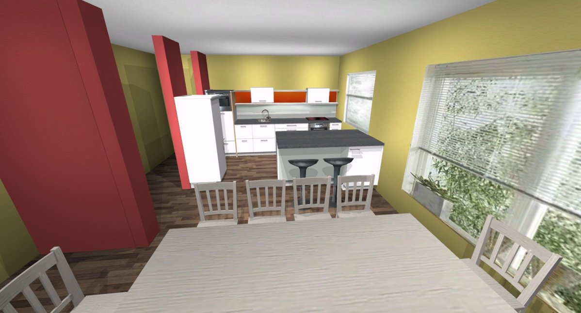

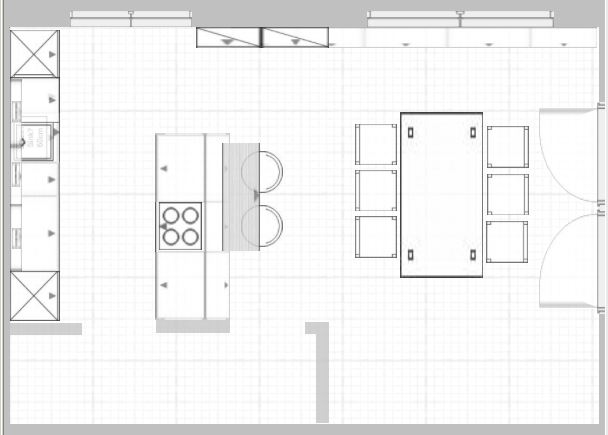

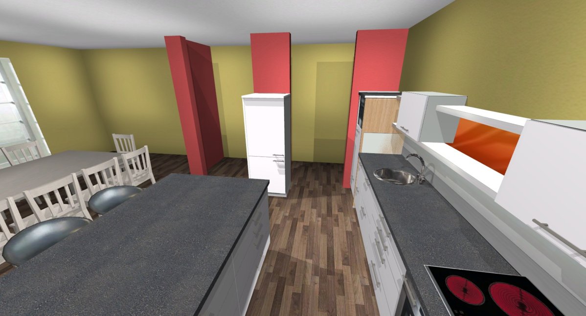

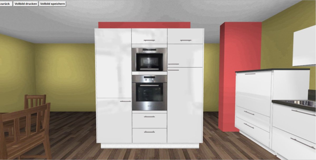

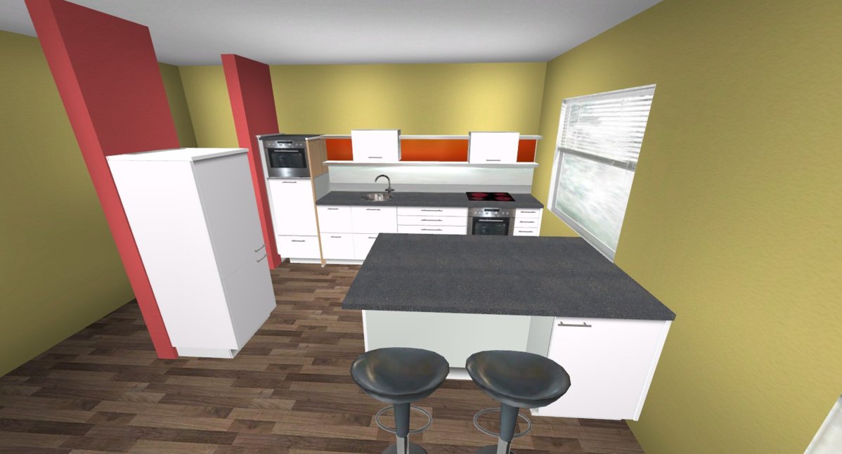

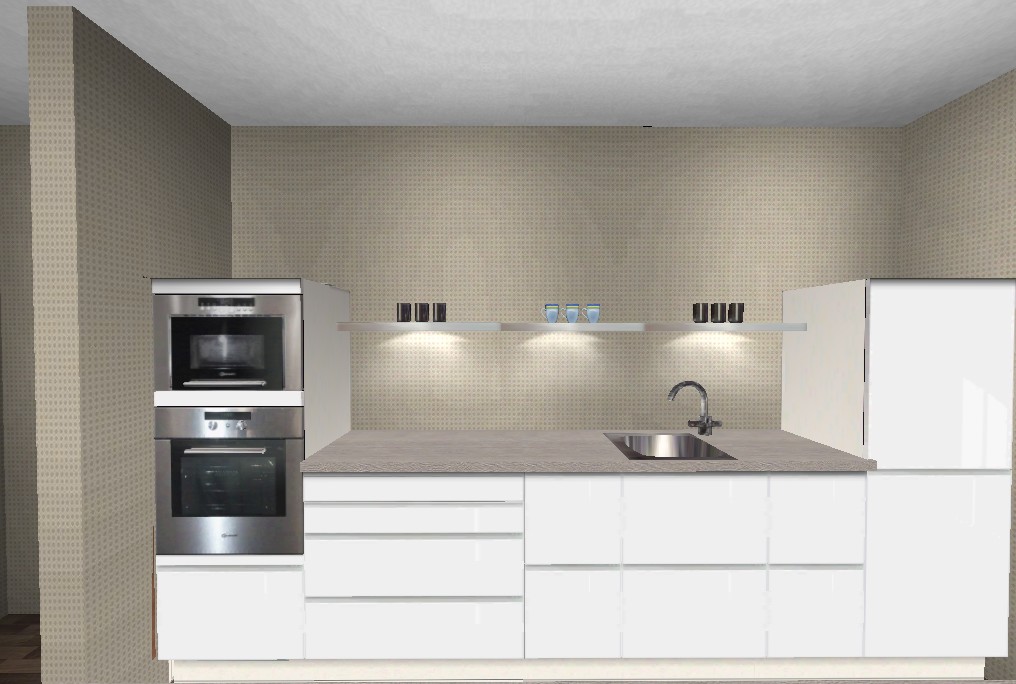

... und noch eine Stellprobe. Dieses Mal ist die Vorbereitung in Übertiefe und die Zeile 60 cm tief.
Die hochgesetzte GSM befindet sich im roten HS. Ist beim Alno eine Sonderkonstruktion.
Das Glaselement stelle ich mir über die gesamte Länge der HS deckenhoch vor. Bekomme ich leider nicht hin im Alno.:-(

Man könnte auch ein 'french Window' einsetzten - oder unten ein feststehendes Element.. oder french Window mit einer Sitzbankhöhe ;-)
Zwei spannende Varianten.
Bei Variante Mela 2 würde ich Dir zustimmen, das Kühlschrank und Backofen zu weit weg sind. Allerdings ergibt sich eine Anbindung der Küche an den Essbereich. Auch nicht schlecht. Nur vielleicht nicht mit den Hochschränken, die wirken etwas wuchtig dafür. Es gefällt mir an der Variante, dass die Belichtung zum Flur und der Durchgang erhalten bleibt. Wobei der Durchgang nicht so unbedingt sein muss. Eher stören, tut mich noch die Nische die sich durch die Hochschränke vor dem Fenster ergibt und das die Insel in dieser Variante in meinen Augen eher klein und fast überflüssig wirkt. Aber um den Kühlschrank ein- und auszuräumen, kann man wohl nicht auf sie verzichten.
Variante 3 wirkt auf mich harmonischer und in sich geschlossener. Die Raumzeile passt besser als die Insel in der vorherigen Variante. Das Glaselement über die gesamte Breite der Hochschränke geht nicht, weil der Posten aus statischen Gründen dort steht und stehen bleiben muss. Außerdem bin ich mir nicht sicher, ob bei der Hochschrankfront noch für eine ausreichende Belichtung des Flurs gesorgt ist. Ich hatte schon mal an eine Art Theke in dem Durchgang gedacht (@ Nice-nofret ist es das was Du mit `frech Window` meinst?), aber dann weis ich nicht mehr wohin mit den Hochschränken.
Ich habe mich mal an einer ähnlichen Version zu Variante 3 allerdings mit Durchgang versucht. Hat den Vorteil, dass der Kühlschrank so sehr dicht am Wohnbereich ist :-)Aber zwischen zwei Hochschränken hindurch in die Küche zu latschen, hat vielleicht eher etwas von einem Torbogen.

Mir ist schon klar, dass das Lichtband leider nicht über die gesamte Breite der HS gehen kann. Wäre halt optisch schön. Du könntest auch darauf verzichten und damit leben, dass der Flur wenig Tageslicht hat. Könntest du aber durch LEDs ausgleichen. Wie lange hälst du dich denn im Flur auf. Die Höhe der HS beträgt doch nur ca. 170 cm.

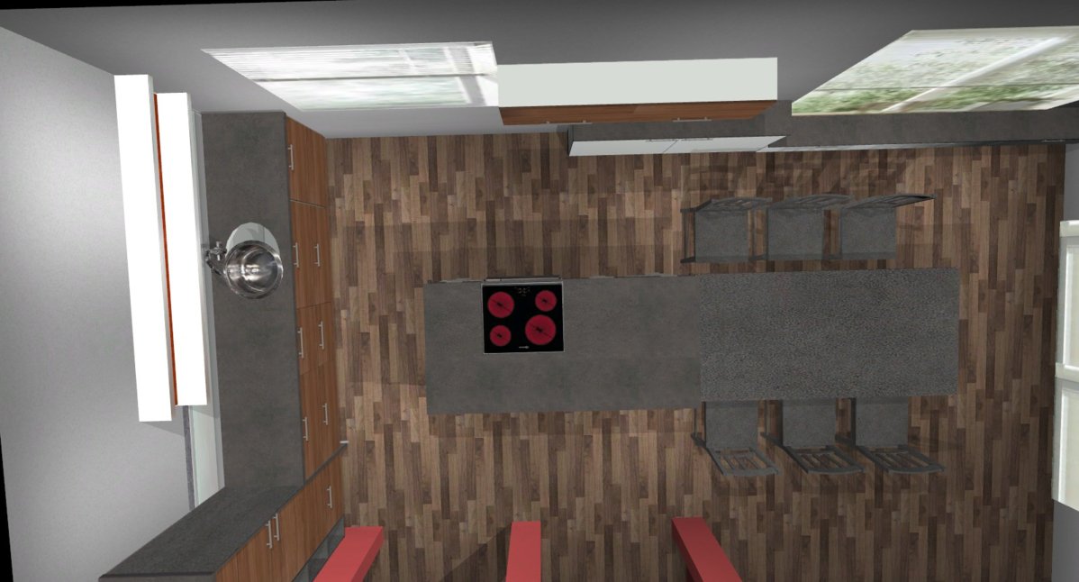

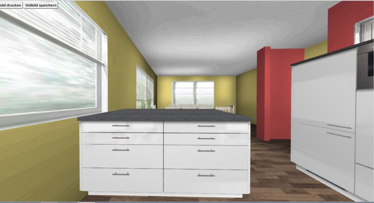

Und noch eine Version:
Dabei habe ich quer gedacht und den Zugang zum Wohnzimmer nach planrechts verlegt. Dadurch hast du Licht com Wohnzimmer und der Küche im Flur.

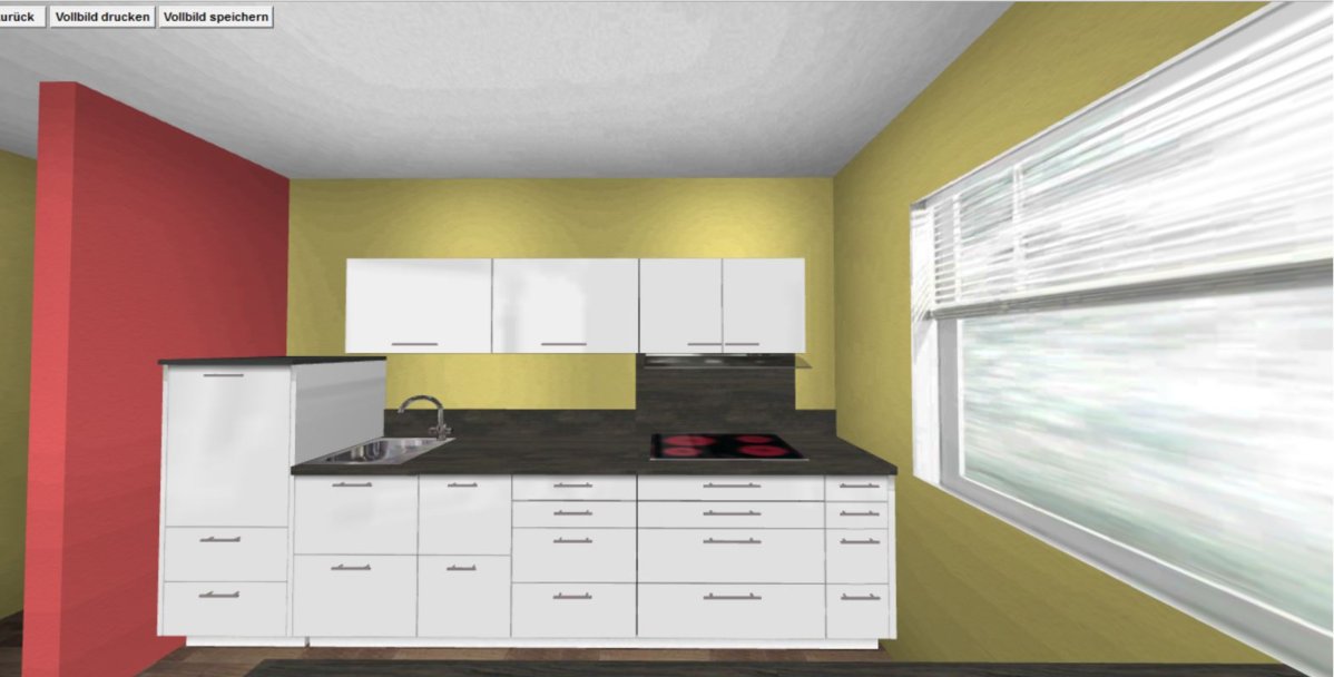

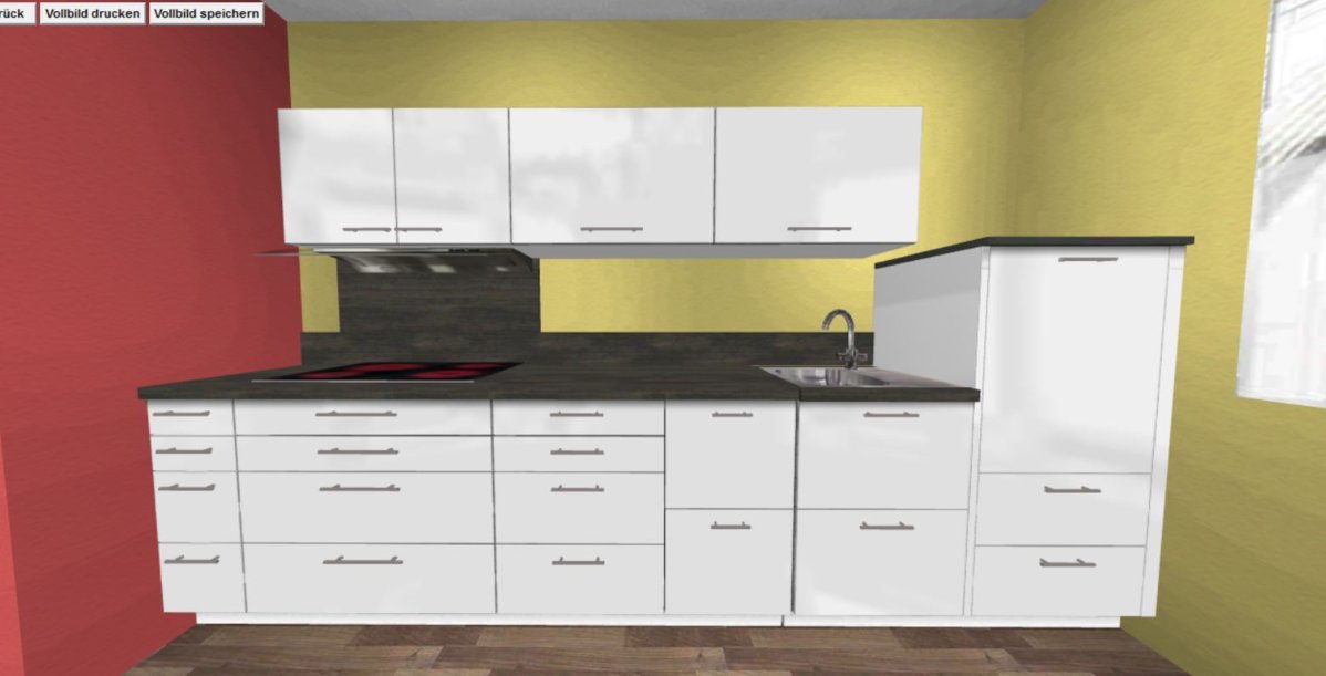

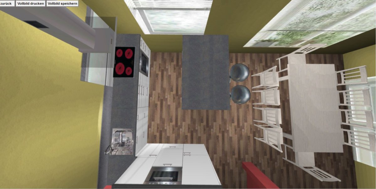

praktischer würde ich die Aufteilung der Zeile so finden, vor allem, da der Weg zum Wasser nicht so weit ist.
beginnend planlinks:
Blende
30er Auszug
90er Auszug mit Kochfeld
60er Auszug
45 MUPL
60 Spüle mit Becken ohne Abtropfe
2,5 cm Wange
hochgesetzte GSM
Wange
Ich stelle mir einen Lüfterbaustein oder Unterbau-DA vor.
Ansonsten habe ich an der Planung nichts verändert.

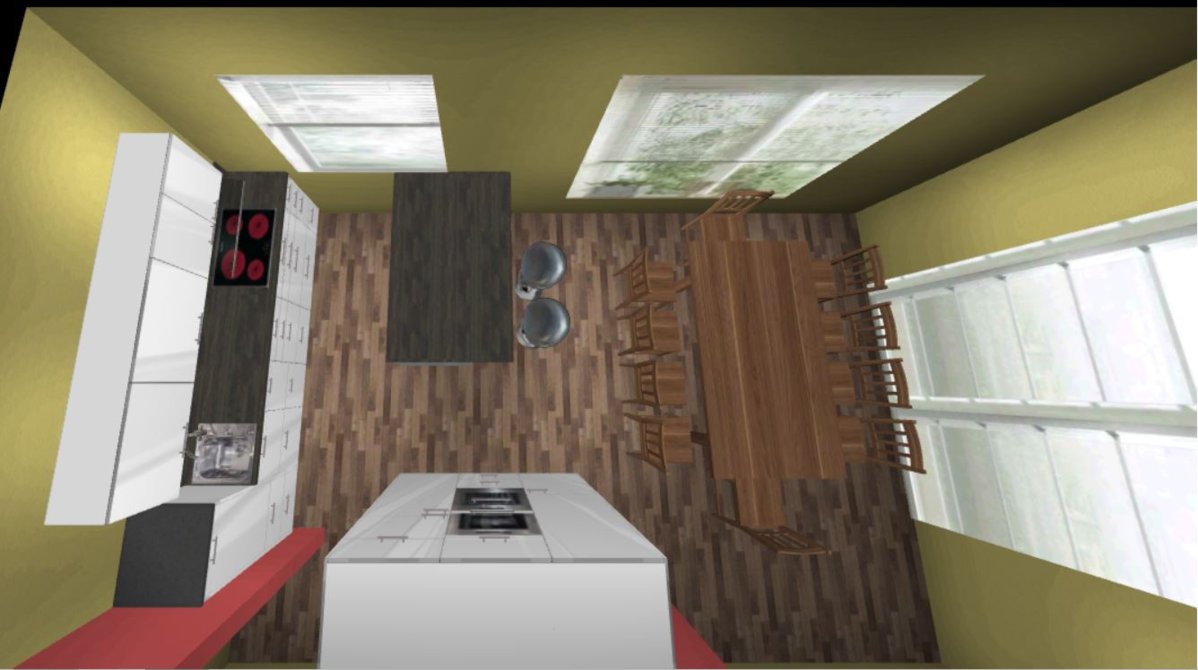

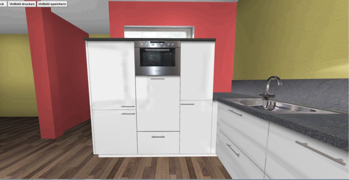

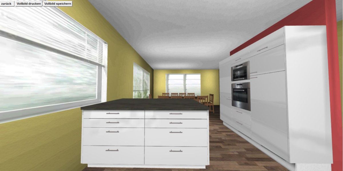

Hi,
ich wollt mal wieder aus der Versenkung auftauchen.

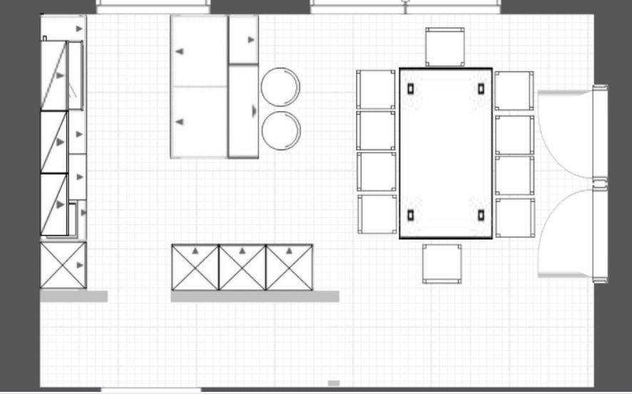

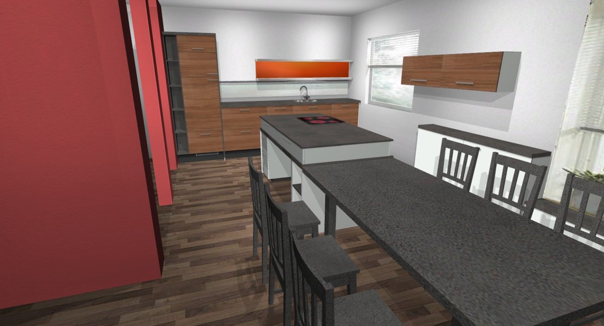

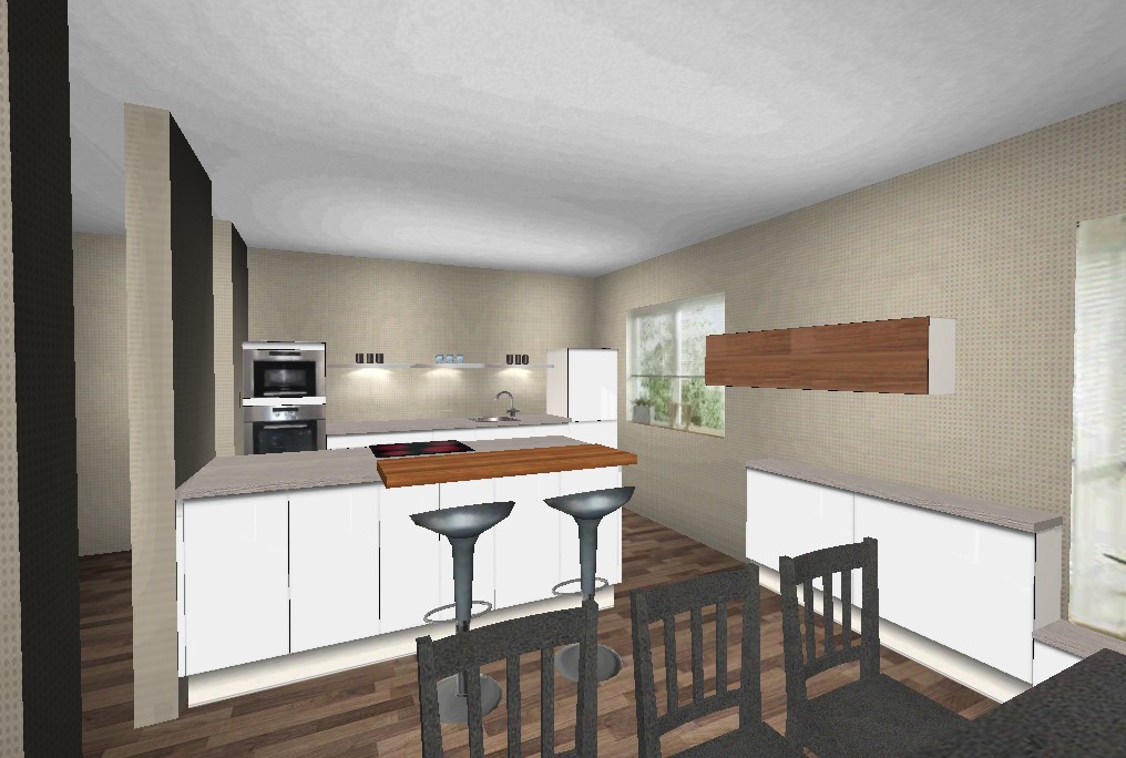

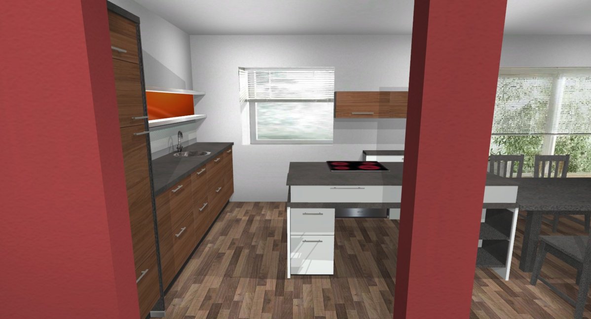

Die letzten Wochen habe ich mit Legospielen für Große verbracht. Sprich ich habe Pappkartons gestapelt, um mal einen zukünftigen Küchenaufbau zu simulieren. Hilft mir die Raumwirkung besser beurteilen zu können . Per Zufall ist dabei noch eine weitere Variante rausgekommen. (Eigentlich hatte ich die nur aufgebaut, um sie endgültig zu verwerfen.) Laut interner nicht repräsentativer Umfrage ist das momentan die favorisierte Variante, weshalb ich sie hier mal zur Diskussion stellen wollte. Bei Bedarf kann ich auch Fotos vom Pappaufbau einstellen.
Zur Erläuterung: Nein, ich will keinen Tisch aus grauem Stein. Die in der Insel eingezogene Arbeitsplatte und der Tisch sollen auf gleicher Höhe und aus dem gleichen Material sein. Das bekomme ich im Alnoplaner allerdings nicht hin (wie einiges andere auch nicht :-))
Die wilde Mischung zwischen weißen und Holzfronten ist der noch unausgegorene Versuch einen Kompromiss zwischen mir (weiße Hochglanzfronten sind toll) und meinem Freund (weiß Hochglanz geht gar nicht, Holz wäre schön) zu finden. Kitekat_Grundriss.JPGKitekat_1.JPGKitekat_2.JPGKitekat_3.JPGKitekat_4.JPG

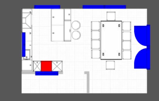

Hab ich noch vergessen anzumerken. Die Angaben im Grundriss zur planoberen Wand sind falsch. Die Maße in natura sind
Planlinks
Wand 72 cm
kleines Fenster 147 cm
Wand 210 cm
großes Fenster 222
Wand 52 cm
Planrechts
Würdest du noch bitte die kpl.- und pos.-Dateien deiner Planung hochladen.

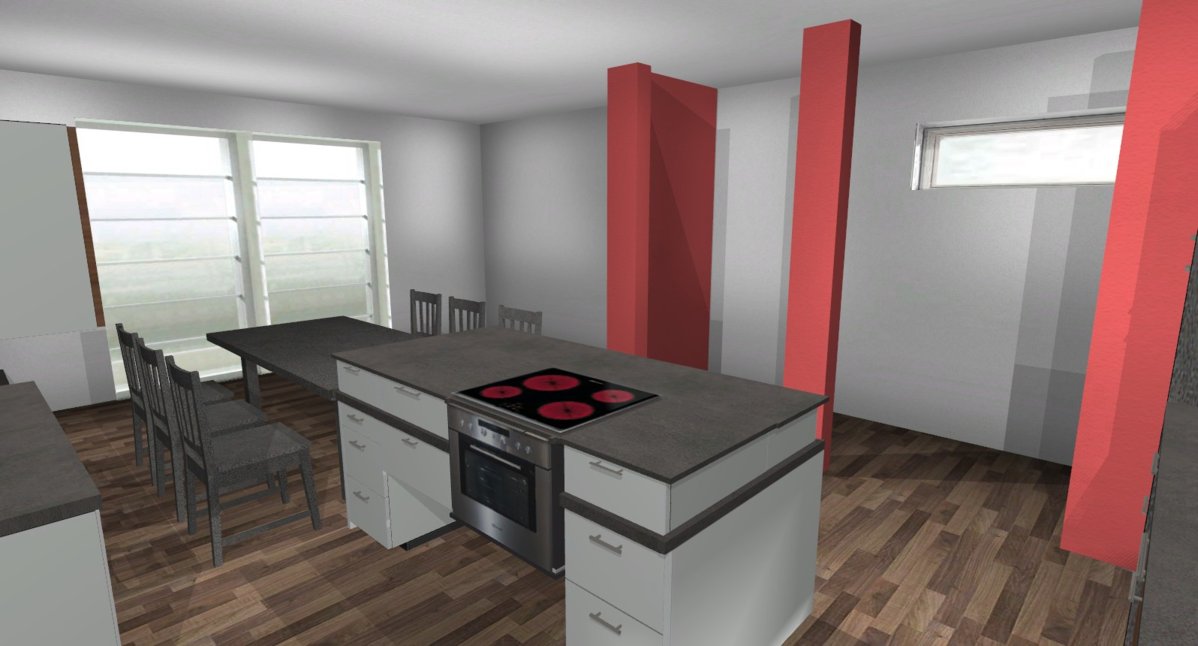

Ist der Leerraum unter der Insel gewollt?
Sorry, ganz vergessen. Hier sind sie.
Ja der Leerraum ist gewollt. Ich finde die Insel wirkt dann weniger wuchtig und ähnelt mehr dem Tisch daneben (Daher auch diese 2. Arbeitsplatte zwischendrin)
Ich verlier dadurch zwar Stauraum, aber ich habe sicherheitshalber schon mal eine Stauraumplanung gemacht, um zu sehen, ob ich mit dem Platz ausreiche.

Deine Idee ist nicht schlecht, aber so wie du dir die Insel vorstellst funktioniert es nicht. Wie soll der BO befestigt werden?
Ich plane und plane und komme zu keinem Ergebnis.
Da es keine passenden Unterschränke für Herde in der Höhe gab, habe ich versucht einen passenden Rahmen zu basteln, in den der BO eingeschoben werden kann. Der Rahmen sollte an den umliegenden Schränken befestigt sein.
Ob das allerdings ausreichen würde, das Gewicht des BO zu tragen, kann ich nicht beurteilen.
Notfalls müsste der BO in der Wandzeile integriert werden. Von der Optik her finde ich ihn aber in der Insel schöner.
Sorry,aber die Planung halte ich für nicht sehr gelungen.Die Kochinsel würde ich um
90° drehen und als Halbinsel planoben neben dem Fenster andocken.
Den Tisch würde ich ebenfalls um 90° drehen und frei hinstellen.
auf der Spülenseite dann 2 Hochschränke mit Kühl u. Backofen oder hochgebaute Spülma und den Backofen in die Insel.

Ich habe beide Varianten mal versucht in Pappe nachzubauen und die Fotos davon hier hochgeladen (bitte die Schleichwerbung für eine bekannten Baumarktkette ignorieren): Das was ich zeigen will, kommt auf den Bilder zwar nicht so richtig rüber, aber ich bin auch keine Profiphotographin.
In einer idealen Welt wäre die Insel frei beweglich, so dass sie je nach Bedarf in beide Positionen "gerollt" werden kann. Daher mal die Frage an den versammelten Küchenbauer- und Schreinersachverstand. Wäre es möglich so eine Insel beweglich zu gestalten oder ist das ganze zu schwer, instabil,.....?
(Ich würde sie nicht täglich umstellen oder regelmäßig darunter staubsaugen wollen. Gemeint ist eher so was wie 2-3 mal im Jahr)

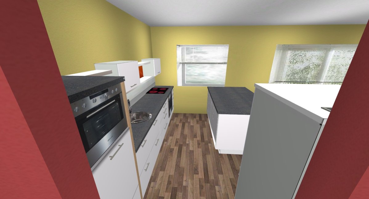

und sowas
an der Wand planlinks von oben
Kühl
40er US
60er Spül
40er MUPL
80er US
BO/DGC
Inselseite
80er US
60er US mit Kochfeld
80er US
Rückseite dito, aber nur 30cm tief
Man kann überall problemlos durch

Eine funktionale Kochinsel ist viel zu gross und zu schwer um beweglich zu sein.Wie stellst du dir das denn mit Stromanschlüssen und Dunstesse vor?Wenn ginge das nur mit einet Arbeitsinsel ohne Funktion und kleineren Abmessungen.
LG Bibbi
@Evelin
schöne Idee, weil dann Insel und nicht nur Halbinsel in der Richtung möglich ist. Ich hab das nochmal in Pappe nachgebaut (fällt mir dann leichter es sich vor zustellen). Frage: Stört es in der der Praxis nicht, wenn das Kochen direkt am Durchgang liegt?
@bibbi
Stromanschluss müsste als Stecker oder Steckdose im Boden integriert werden. Auf jeden Fall ein Anschluss für den Herd und wahrscheinlich noch ein weiterer für Steckdosen auf der Insel. Möglich müsste das sein, falls es keine irgendwie gearteten Schutzvorschriften dagegen sprechen. Dunstessen gibt es auch integriert in die Arbeitsplatte (da fehlt mir gerade der Fachbegriff dafür). Oder man lässt die Dunstesse weg. Da wir eh nicht ständig kochen, reicht vielleicht auch lüften :-)
Das Gewicht der Insel kann nicht nicht beurteilen. Ein Auto bekomme ich (wenn auch mit Mühe) bewegt. Keine Ahnung, ob so eine Insel deutlich schwerer wäre. Bedenken hätte ich eher, ob so eine Insel stabil genug dafür ist. Ich weist nicht, wie Schreiner das nennen, aber wenn ich an einem Ende ziehe und das andere sich nicht wirklich bewegen will, dann dürfte sich die Insel nicht zu stark in sich "verdrehen".
