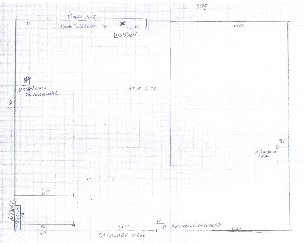

    Hallo liebes Planungsforum,
    wir haben uns eine gebrauchte Eigentumswohnung gekauft und diese kann voraussichtlich nächstes Frühjahr bezogen werden.
    Da die Wohnung komplett saniert werden muss, Küche, neues Bad und Gäste-WC sowie Wände, Decken und Böden möchte ich gerne die Hilfe bei der Küchenplanung hier nutzen.
    Zusätzlich müsste auch noch die Waschmaschine in der Küche untergebracht werden.
    Habe schon ein wenig in Küchenplaner gespielt, aber noch keine konkrete Vorstellung wie die Küche aussehen soll. Auf jeden Fall soll es eine helle Front werden, Magnolie oder ein helles grau, die Decke soll eine helle Holzdecke werden mit eingebauten Spots, da die Küche sehr dunkel ist. Da die Küche sehr klein ist, dachte ich an deckenhohe Wandschränke und so viele wie möglich Auszüge, ist ja als unsere "Altersküche" gedacht.
    Als Bodenbelag haben wir uns Klick-Vinyl gedacht.
    Freue mich schon sehr auf Eure Vorschläge und sage schon mal herzlichen Dank.
    Davon Kinder?:
    Art des Gebäudes?:
    Körpergrössen aller Hauptbenutzer (wegen Arbeitshöhe) in cm: 168 cm und 182 cm
    Fensterhöhe (in cm): das Mass fehlt mir leider :-) ist aber nicht Deckenhoch
    Raumhöhe in cm: 250
    Heizung: Keine Heizung
    Kochfeldbreite ca. (in cm)?: 60 cm? oder etwas breiter
    Geplante Heißgeräte: Standmikrowelle, Dampfbackofen (DGC) ohne Wasseranschluß
    Es wäre schön wenn es eine kleine Sitzmöglichkeit geben könnte, z.B. um mal einen Kaffee zu trinken oder ein schnelles, kleines Frühstück
    Welche Arbeitshöhe ist angedacht (in cm)?: den Bügeltischtest muss ich noch machen und reiche ich noch nach
    Was steht auf der Arbeitsplatte oder soll dort stehen?: Kaffeemaschine, Wasserkocher, Messerblock, Toaster, Brotbehälter
    Welche weiteren Küchenmaschinen müssen in der Küche untergebracht werden?: Küchenmaschine, Handrührgerät, Pürierstab, Eierkocher
    Was/wie wird gekocht? (Alltagsküche, Menüs, Snacks usw): Alltagsküche, Backen von Brot und Kuchen,
    Wird alleine gekocht? Oder auch gemeinsam? Mit und für Gäste?: zu zweit, manchmal auch Plätzchenbacken mit mehreren Personen
    Was stört an der bisherigen Küche und was soll die neue Küche unbedingt können? Warum?: Bisher keine eigene Küche, war immer in der Mietwohnung vorhanden
    Die Küche soll "altersgerecht" werden, da wir Beide bald in Rente gehen.

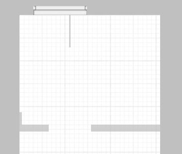

    Grundriss als JPG gewandelt:

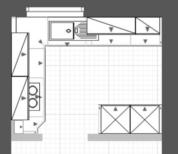

    Hallo und herzlich willkommen im Forum.
    Ich habe deinen pdf Plan im Alno dargestellt. Der Strich ist die Wasserposition.

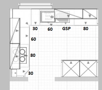

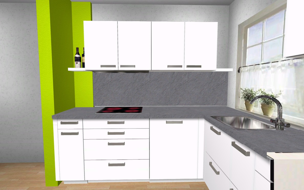

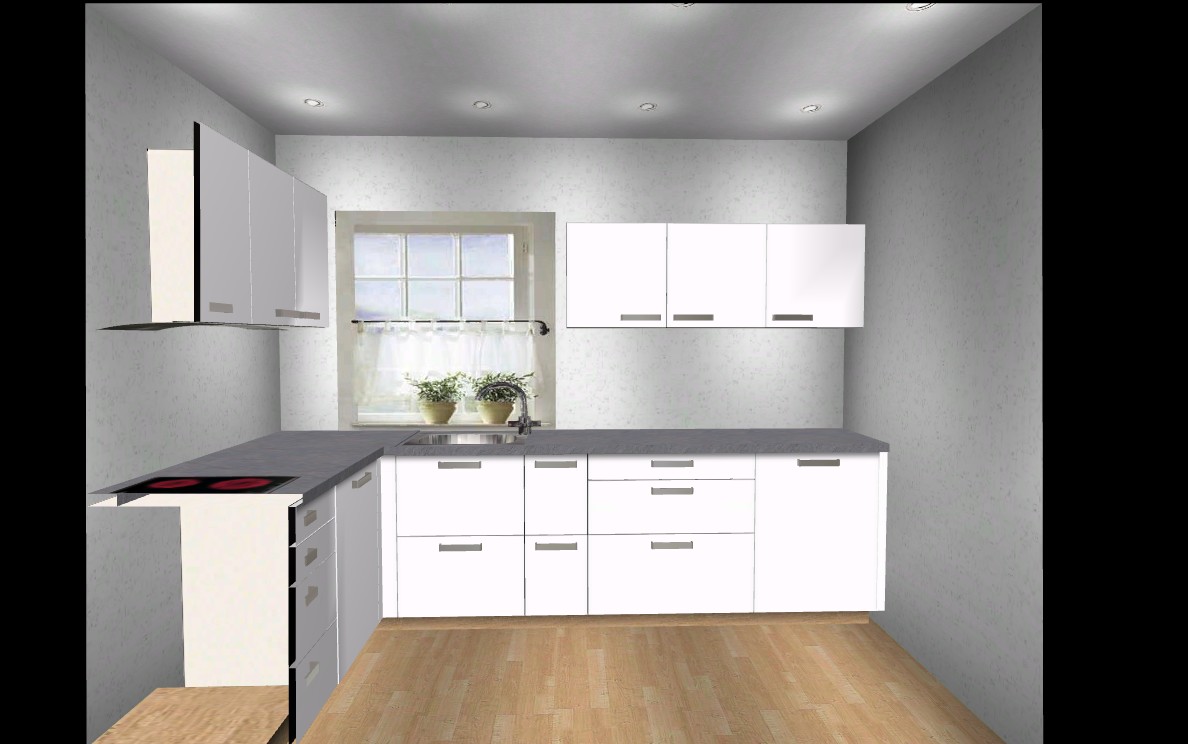

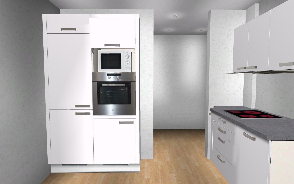

    Hallo Brigitte (dein Name wird automatisch mit einem Link zu einem Küchenhersteller gleichen Namens hinterlegt ;-)),
    Arbeitshöhe 90cm passt ja auch gut zur Brüstungshöhe. Da könnt ihr gleich überlegen, das Fensterbrett durch eine in die Nische laufende Arbeitsplatte zu ersetzen, gibt mehr Großzügigkeit.
    Die Waschmaschine fällt nicht weiter auf, wenn eine |Link ist nur für Mitglieder sichtbar| genommen wird.
    Vorschlag:
    - Backofenschrank und Kühlschrank planrechts unten.
    - An der Fensterwand von rechts: 4cm Blende - Geschirrspüler - 80cm US - 30cm MUPL - 60cm Spülenschrank - tote Ecke
    - Kochfeldseite 70cm übertief: tote Ecke - 60cm WaMa - 80cm US übertief mit Kochfeld - 30cm US entweder abgeschrägt oder gerade (dann ragt er etwas in den Türdurchgang) - Blende.
    Hochhaus_mca_V1_A1.JPG Hochhaus_mca_V1_A2.JPG Hochhaus_mca_V1_A3.JPG Hochhaus_mca_V1_A4.JPG Hochhaus_mca_V1_G.JPG

    Hochgestellter GSP ist hier auch sehr einfach zu realisieren:
    Und hier die Ansicht mit gradem US am Kücheneingang:

    Danke für die tollen Tipps, die Arbeitsplatte wollen wir in Fenster laufen lassen, haben wir uns auch schon überlegt. Total begeistert bin ich von der Nischenlösung an der linken Seite an der Tür. :-) mit dieser Abschrägung. Warum toten Ecken, sind am überlegen wenigstens einen le mans Schrank einzubauen, damit wir etwas mehr Stauraum bekommen.
    LG Brigitte
  7. menorca
    menorca Moderatorin Moderator
    Seit:
    4. Dez. 2008
    Beiträge:
    15.505
    Mehrere Dinge sprechen gegen den LeMans: zum einen bietet er nicht so viel Stauraum wie du meinst mit seinen nur zwei Ebenen (vergleiche den US unterm Kochfeld: vier Stauebenen!), die Rundungen füllen weder die Ecke noch den Platz hinter der Tür aus (was ein Auszugschrank mit gleich breiter Türe machen würde), die Bedienung ist lästig, das Zulade-Gewicht ist beschränkt, und wehe es fällt etwas hinten im Schrank runter oder du möchtest da hinten mal putzen ...
    Zu toten Ecken gibt es noch einen ziemlich umfangreichen Thread: tote Ecken - gute Ecken
    Und in meiner Planung steht auf der einen Seite der Ecke der Spülenschrank, und auf der anderen Seite der Ecke die Waschmaschine. Also gar kein Platz für LeMans und Co.

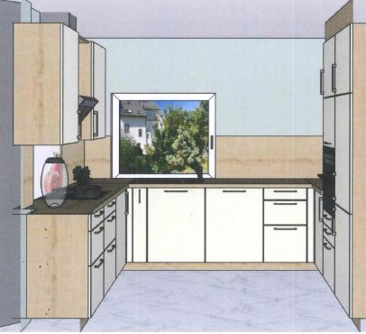

    Liebes Planungsforum,
    wir haben jetzt sehr über unserer Planung gebrütet und hatte div. Termine in Küchenstudios. Jetzt haben wir soweit unsere Planung erstellt und stelle unsere Vorstellung zur Diskussion für evtl. Verbesserungen, siehe Bild .von links nach rechts, verkürzter Unterschrank wegen Nische, 60er Kochfeld mit Unterschrank, Waschmaschine, kleiner Apotheker für Flaschen, Abfall, Spülmaschine, Eckrondell, Hochschrank mit Backofen (Schublade unter Herd zum Ausziehen als Tisch) Kühl-Gefrierschrank, evt. würden wir die Hängeschränke ein Raster kürzer nehmen.
    Freue mich auf Antworten.
    VG Brigitte
    Mod: PDF als Bild gewandelt:
    Zuletzt von einem Moderator bearbeitet: 25. Feb. 2016

  13. Evelin
    Evelin Mitglied
    Seit:
    20. Sep. 2010
    Beiträge:
    7.946
    was ist an dieser Planung besser als in Annette's? Man kann sich in ihrem Plan viel besser bewegen.
    Ich würde vielleicht in Annette's Plan die Reihenfolge planoben ändern, damit die Spüle hinter dem Wasseranschluss ist:
    tote Ecke-30er MUPL-60er Spülen US-GSP-80er US.
  14. Herta
    Herta Mitglied
    Seit:
    29. Okt. 2012
    Beiträge:
    296
    Die Vorschläge von Annette und Evelyn sind nicht nur praktischer, sondern auch pfiffiger und moderner. Dieser Vorschlag hier hat nichts realisiert, was einem gerade im Alter das Arbeiten erleichtert, z.B. hochgestellte GS, MUPL, breite Auszüge. Das Thema Schublade mit ausziehbarem Tisch hatte ich in einer früheren Küche auch und hatte dies keine fünf Mal benutzt. Zum Arbeiten war es zu wacklig und zum Sitzen mussten erst Stühle hergeschleppt werden und dann sitzt man schneller am Esstisch. Über das Thema Rondell ist viel geschrieben. Da freut sich nur das Küchenstudio. Die Hochschränke würde ich auch hoch lassen. Für die obere Etage braucht man immer eine kleine Leiter, zumindest ich mit meinen 159 cm. Kerstin hatte auch schon das Thema "viele hohe Auszüge" genannt. Schaut in eurer jetzigen Küche mal nach, wie viele so hohe Auszüge ihr wirklich braucht. Alles andere ist verschenkter Platz, der mit einem zusätzlichen Auszug super genutzt werden kann und den ihr gut brauchen könnt.
