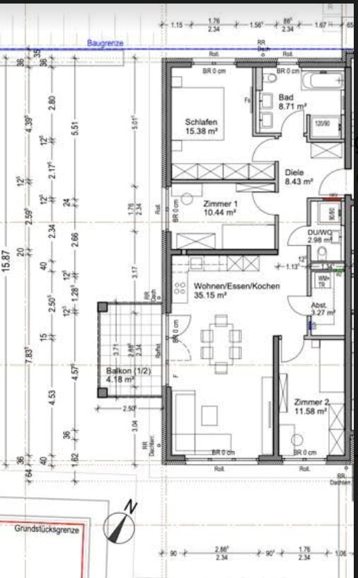

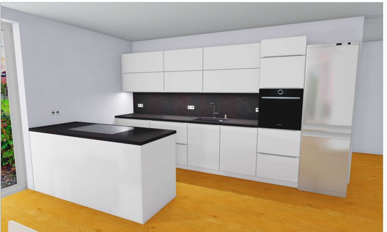

Hallo Zusammen,
leider war ich schon ins Kuchenstudio und habe die Küche geplant, weil ich die Installationsplanung für Bauherr brauchte und habe jetzt erst diesem Forum entdeckt :-(
Positive Nachreicht ist, laut Küchenstudio darf ich noch bis zum Aufmaß Änderungen vornehmen.
das Problem ist, dass ich noch nicht zu 100 Prozent von dem Plan überzeugt bin. Es ist eine Halbinsel geworden mit eine Zeile hinten.
vielleicht könnt ihr mir helfen eine optimale Lösung zu finden oder es ist schon so gut geplant, dass ihr mir sagt perfekt lasst so.
momentan abstand zwischen Zeile und Halbinsel ist 90cm ist es ok?
Halbinsel ist momentan mit 50cm *90cm*80cm und Schränke nur hinten.
Ich bedanke mich schon jetzt für eure Ideen,

Was stört an der bisherigen Küche und was soll die neue Küche unbedingt können? Warum?: Ich finde die Halbinsel etwas klein, weil ich befürchtete, dass es keinen Platz zum Laufen gibt

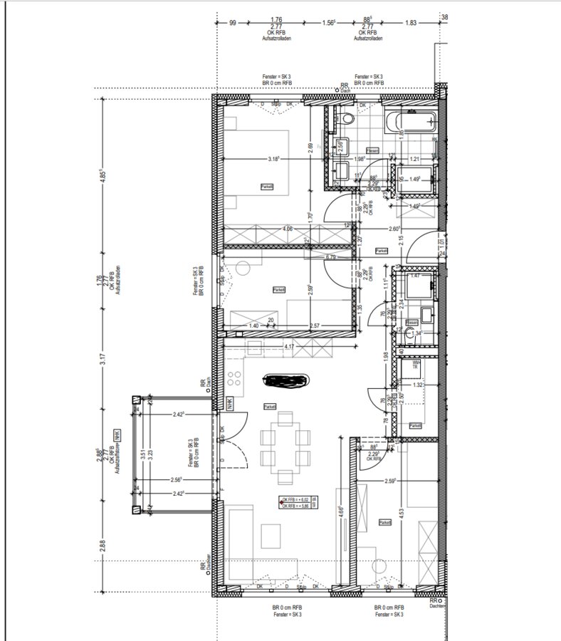

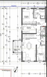

leider haben wir momentan nur Grundriss vom Bauherr weil die Wohnung erst ende 2022 fertig wird. Hiermit der Grundriss Nummer 2 die wir haben.

danke, die Zahlen sind schlecht zu lesen. 304cm ab planunten und dann die Fensterbreite kann ich nicht lesen.
Anyway, der Raum ist 783cm lang. Es passt keine Insel und Tisch und Sitzecke. In einen Allraum musst du alle Möbel maßstabsgerecht einzeichnen, sonst wird das nicht. Du kannst auch das Möbel hier beschreiben, ich zeichne es ein.
Wie gesagt, ich brauch die Wandlänge ab Terrassentür bis zur Küchenwand.

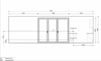

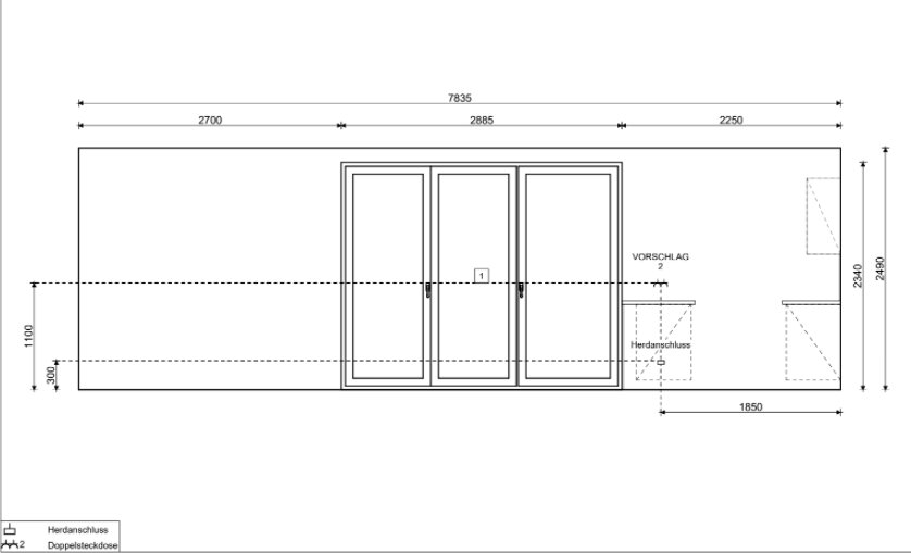

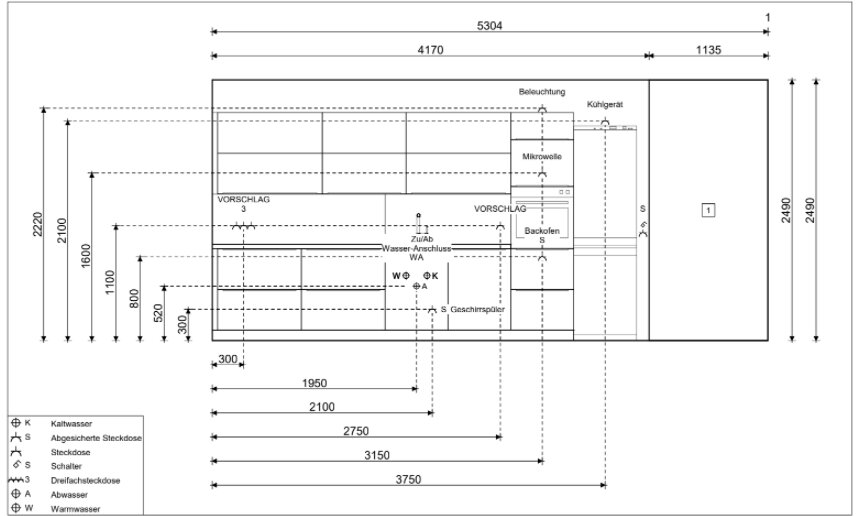

ja, schau mal, ich habe dir installationsplan der Küchenstudio geschnitten. Ich habe nur versucht Namen des Studios herauszuschneiden wegen Datenschutz
hoffe es kann dir weiterhelfen. Was wir auch ausgerechnet hatte war 4,17*2,31

das hilft, aber die Draufsicht der Planung, also dass man die Abstände der Zeilen sieht

Im schnitt ist der abstand von der wand bis zur Mitte der Halbinsel mit 1850 vermaßt, Zeilenabstand ist dann vermutlich ca. 1850 - 600 - 600/2 = 950 mm.

Bei einer Raumlänge von 7,8m wird es mit dem Stellen von vollwertiger Sitzgruppe, Essplatz und Küche mit Halbinsel wie im Möbellager und ihr werdet euch kaum bewegen können. Deshalb ist im Vorschlag vom Planer auch eine L-Küche zu sehen. Natürlich kann ich verstehen dass ihr mehr Küche als das haben möchtet. Allerdings solltet ihr Prioritäten setzen.
Ebenfalls ungünstig ist die 3-flüglige Balkontüre; eine Schiebetüre anstatt gäbe euch mehr Möglichkeiten.
Da es ein Allraum ist, sollte in der Chekliste die Tischgrösse & Sitzbedarf ergänzt werden.
Liste alle Möbel mit Massen auf, welche im Allraum ausser der Küche noch untergebracht werden sollen.
Statt eines BO und einer Microwelle schlage ich euch z.B. ein Kombigerät vor, das beides kann. Die Küche wird für 4 P so oder so klein werden, da fehlt euch der Raum für Einzelgeräte. wenn man es auch kombinieren kann.
Ebenfalls verzichtbar ist der Wasserkocher; wozu ein Reiskocher gut sein soll habe ich auch noch nie verstanden - Reiskochen kann man sowohl in der Microwelle als auch auf dem Kochfeld problemlos ohne Platz (den ihr nicht habt) mit Einzelgeräten zu belegen.

auf diesem Plan sehe ich Lichtschalter planrechts an der Wand. Weißt du wieviel Platz man dafür frei lassen muss?

das kann nicht sein, dass ihr keinen Plan bekommen habt, wenn du vermaßte Ansichten und tatsächlich bestellt hast. Frage nach, ohne dem Plan kannst du den Raum nicht möblieren.

ja, stimmt.
wir haben uns gegen eine Schiebetüre entschieden wegen das Kippen. Wir wollten die Möglichkeit haben zu kippen.
Stimmt, hätten wir beim L bleiben können aber, ich fand Halbinsel irgendwie moderne :-)
und der Herr vom KS fand es möglich und hat uns es auch beraten :-(

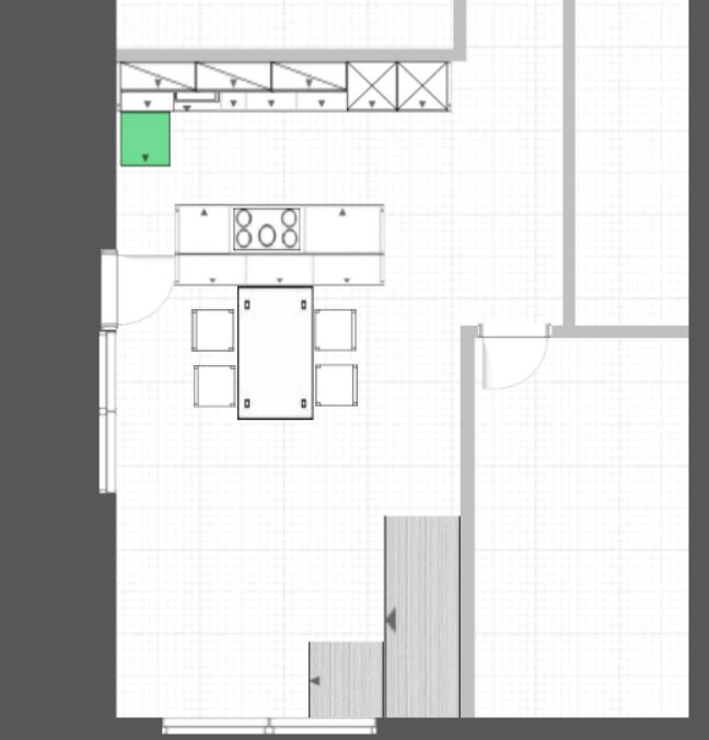

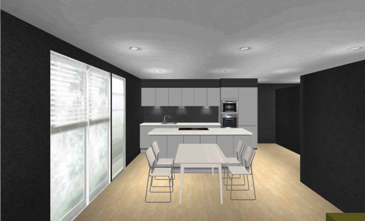

doch, du kannst eine Insel stellen.
diese Insel ist 240cm lang plus Deckseiten, und ca 100cm tief. Zeilenabstand 110cm, Abstand zur Fensterwand 70cm, Abstand zur Zimmerecke 100cm.
Die 70cm dürften gerade so reichen wegen der Tür ansonsten 5cm oder so weiter nach rechts.
Tisch ist 90x160cm groß. Grün ist die GSP Tür.
Anhang anzeigen 341442 Anhang anzeigen 341444
Cool, die Idee hatte ich auch aber mein Mann meinte der abstand 70 cm wäre zu eng vor allem wenn Gäste da sind oder Kindern etc..
