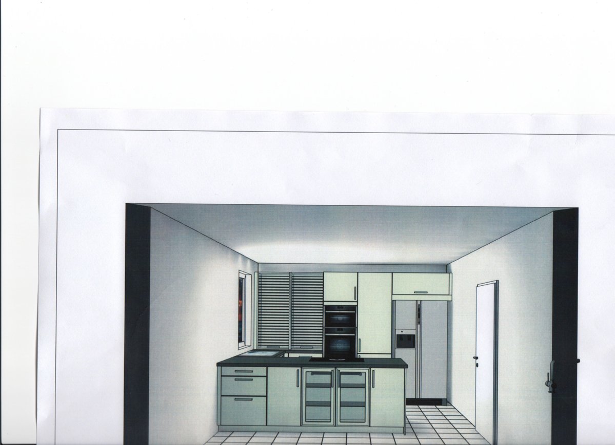

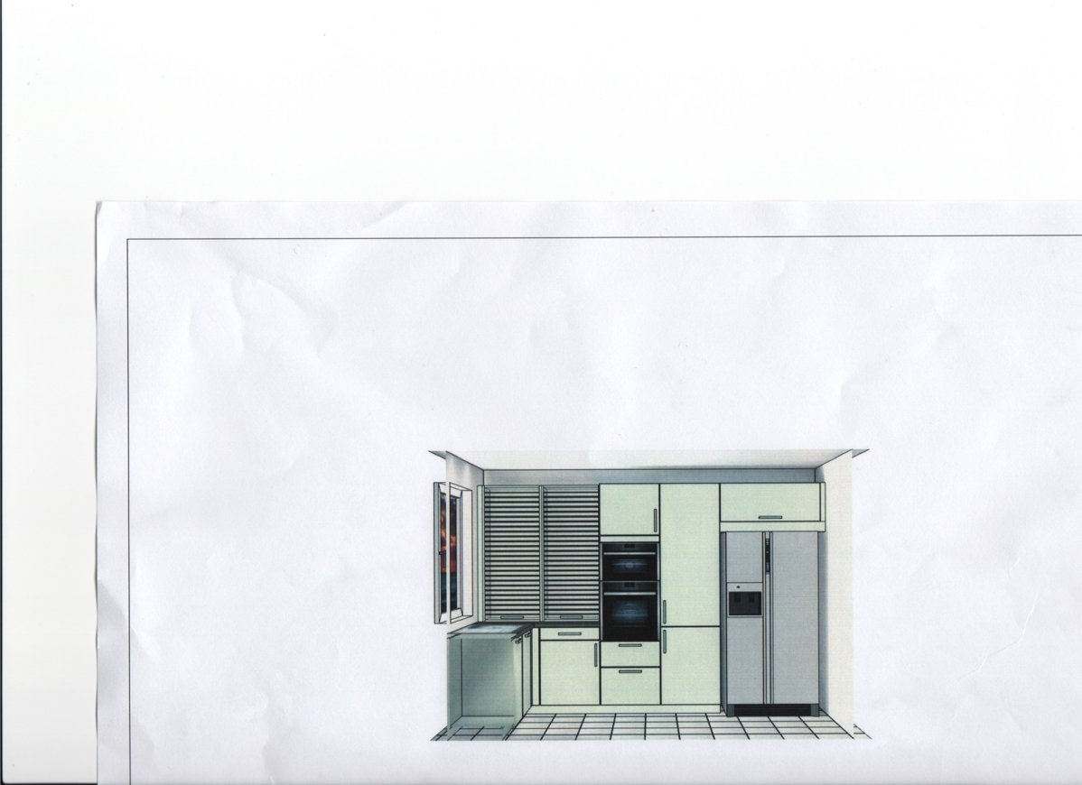

wir planen wegen eines Umzugs eine neue Küche. Um das beste aus der neuen Küche herauszuholen, hoffe ich auf Anregungen oder Hinweise auf unsere Planung was man ändern kann oder noch besser machen kann.
Die beiden Schränke rechts von der Spüle sollen Schränke mit Glas-Jalousinen werden.
Unter die Spüle sollen der Geschirrspüler und daneben das Abfallsystem gebaut werden.
Als Herd möchten wir ein Borainduktionsfeld haben. Die haben die Abzugshaube in der Mitte des Kochfelds.
Falls noch Infos benötigt werden, ich reiche alles nach.
Und jetzt schon mal vielen Dank für die Hilfe und Unterstützung

Jalousien Aufsatzschränke in Oberschranktiefe sind kaum mit größeren Maschinen beladbar. Desweiteren viel Platzverlust und überteuert, da es sich um zwei Schränke handelt. Side by Side an die Außenseite zu stellen ist wenig sinnig, denn dann lassen Sich die Innenschubladen nicht ganz ausziehen.
Hallo , den Side by Side rechts hinzustellen, benötigt meist deutlich mehr Platz.
Auf min. einen Jalousienschrank würde ich verzichten und dafür den Geschirrspüler hochbauen.

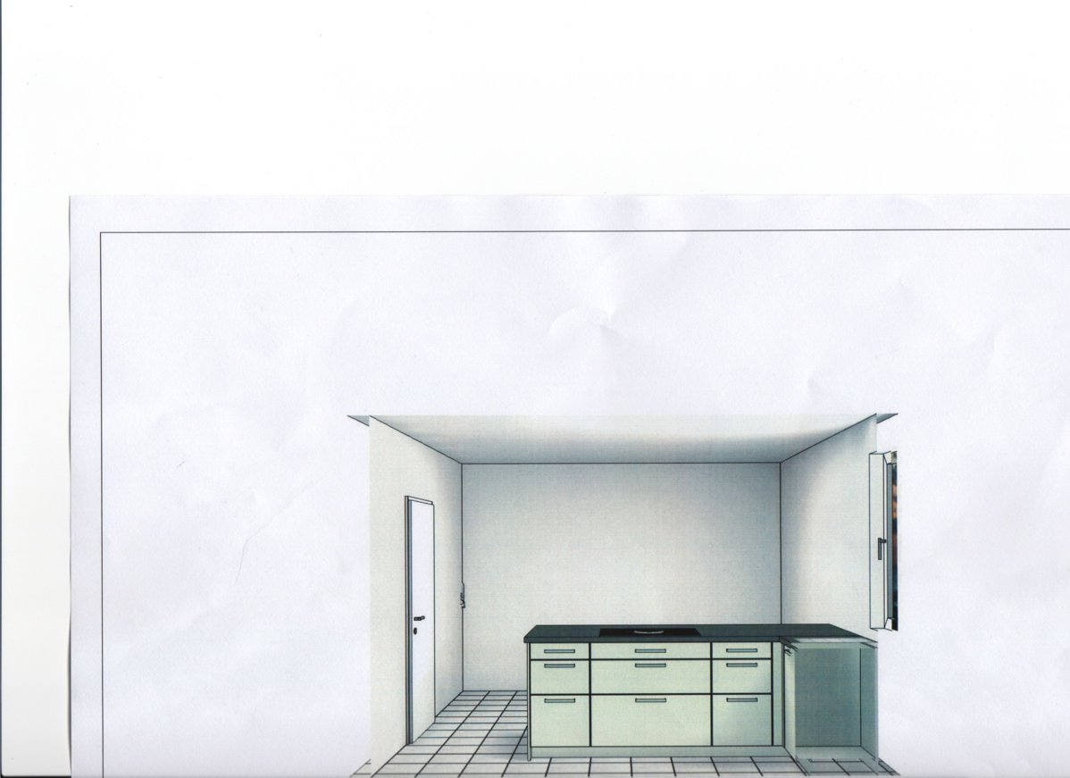

Warum sind auf der Inselrückseite Glastüren geplant ?, ich finde das macht die Seite unruhig.
Die Position des DGC dürfte auch für die kleine Person zu hoch sein. durch einen hochgebauten GSP und einen darüberliegenden DGC, wären beiden Geräte in optimaler Höhe.
Ha ok, das mit dem Side by Side hatten wir auch schon überlegt, den mit dem einen Hochschrank zu tauschen.
Wenn ich einen Geschirrspüler hochbaue und den DGC darüber, wo ist dann mein Gewinn an höhe? ist das nicht so als wenn ich den Backofen und dann dann DGC einbaue?
Und wenn ich ich den Geschirrspüler mir dem DGC verbaue, wo soll dann der Ofen hin??? Oder drauf verzichten?
Durch das Weglassen der Jalousienschränke kann ein Hochschrank mehr verbaut werden. Aufteilung GSP mit DGC / BO / Sideby Side / Vorrat
Wenn ich aber aus dem einen Jalousienschrank einen Hochschrank mache, wird es nicht zu eng an der Spüle für den rechten arm?
ok, was für eine alternative gibt es für den le mans schrank, wenn die ecke nicht tot bleiben soll? und wenn der jalousischrank wegkommt und ein hochschrank für gsp und dgc, dann ist es doch sehr knapp mit dem platz bei der spüle oder sehe ich das falsch??????
*gg* ja, siehst Du ;-) - so einiges.
Du kannst uns einfach glauben, dass tote Ecken gute Ecken sind oder den entsprechenden Thread studieren, wenn Du Dir die Begründungen reinziehen möchtest.
Wenn jmd mal einen unpraktischen Vorschlag macht, gibts automatisch Gegenwind ...

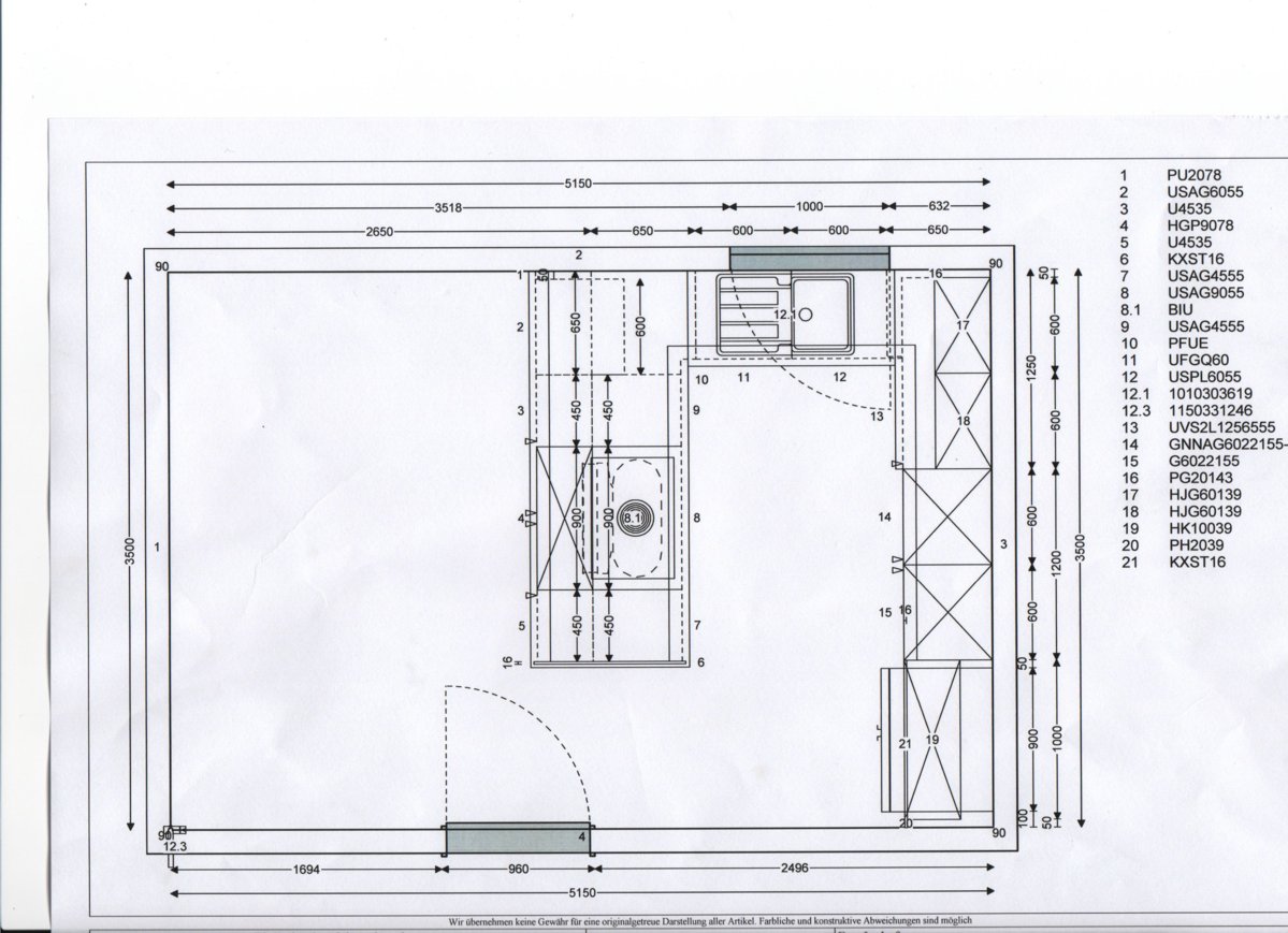

Frage: wie soll ein Tisch 90 x 180 in den restlichen Raum passen?
Zwischen Insel und der Wand planlinks sind noch 225cm Platz?
Leider gibt es ja keinen original vermaßten Küchengrundriss. Wo sind denn Heizkörper. Und, Wasseranschluß wirklich vollkommen variabel? Also auch mitten in den Raum? Ansonsten bitte noch kennzeichnen mit Bereich von / bis, wo der Wasseranschluß wirklich ist. Sinnvoll ist auch immer ein Gesamtgrundriss des Geschosses, damit man z. B. sehen kann, wo Türen hinführen, wie das Tischproblem gelöst werden kann usw. Soll das in der Küche der einzige Sitzplatz werden?
SbS ist ja schon erwähnt, der steht so ungünstig. Warum ist der überhaupt gewünscht?
Man könnte auch die beiden bisher eingeplanten Hochschränke anpassen und die Heißgeräte jeweils in Idealhöhe platzieren, und jeweils untendrunter Stauraum in Innenauszüge oder Auszügen wählen. Mikrowelle könnte auch einfach ein Standgerät hinter einer Klappe im Hochschrank sein.
Aber, warten wir mal auf genauere Infos.
