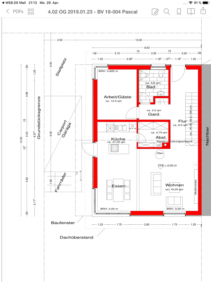

wir bauen eine Doppelhaushälfte und sind aktuell dabei, unsere Küche zu planen. Wir hoffen sehr, hier ein bisschen Input zu bekommen, nachdem der Besuch in zwei unterschiedlichen Küchenstudios eher ernüchternd war.
Grundrisse habe ich angefügt, wobei die Tür, die sich in der Küche befindet keine richtige Tür ist, sondern ein bodentiefes Fenster (lässt sich von außen öffnen und alarmgesichert)ist. Dieses Fenster lässt sich noch beliebig verschieben. Optional wäre es auch möglich, daraus ein „kleines, nicht-bodentiefes“ Fenster zu machen.
Erwähnen möchte ich zusätzlich, dass die Wände nicht verkürzt werden können, da die Wände tragend sind.

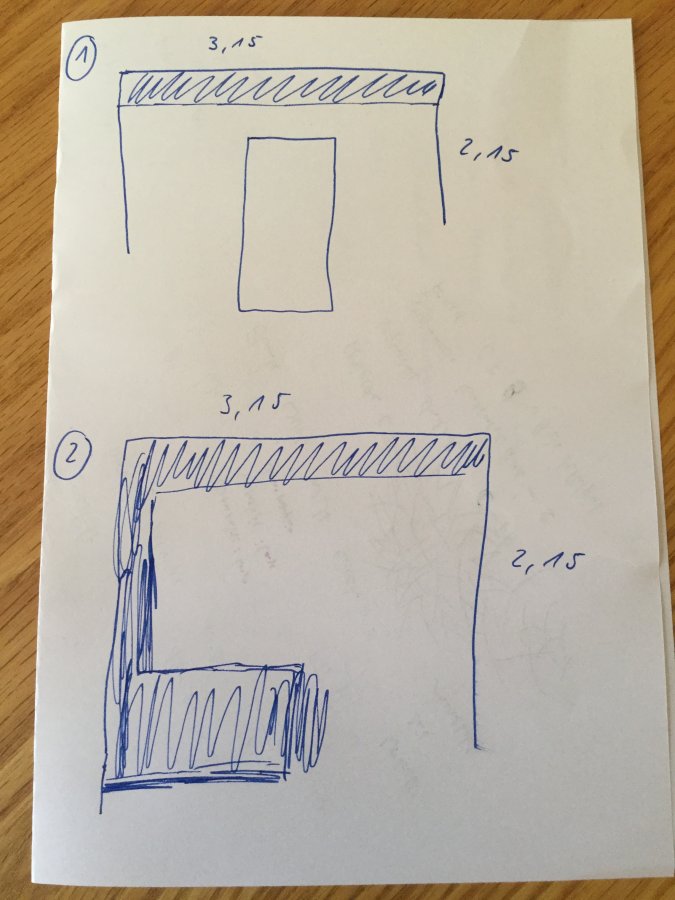

Im ersten Küchenstudio wurde uns vorgeschlagen, an die lange hintere Front 5 durchgehende Hochschränke zu bauen und dann davor eine Kochinsel, die aber nicht parallel vor die Schränke kommt, sondern senkrecht im Raum steht. Ich hoffe, ihr versteht, was ich meine. Gibt es dazu Erfahrungen hier?
Im anderen Küchenstudio wurde vorgeschlagen, dass wir eine Halbinsel machen (das Fenster dann nicht bodentief) und dann die Fensterseite noch als Arbeitsfläche nutzen können. Hier wäre das Problem, dass die Kochinsel nicht bündig mit der rechten Wand abschließen würde.
Ich habe mal zwei Skizzen angefertigt (entschuldigt..ich kann leider nicht sehr gut zeichnen), die die Planungen abbilden sollen.
Habt ihr noch Ideen? Oder wie würdet ihr die Küche gestalten?

Hallo @Eva2108 und herzlich willkommen!
Leider hast du die Liste etwas sehr spärlich ausgefüllt.
So können wir nicht wissen, ob du 2 Backöfen möchtest oder nur einen, ob der GSP in die Hochschränke mit eingeplant werden soll, weil hochgebaut oder nicht, usw. Von all solchen Dingen hängt die Entscheidung, welche Küchenform geeignet ist, natürlich auch ab.
Das Budget gibt schon einiges her. Wie viel Küche möchtet ihr denn, wieviel Stauraum braucht ihr? Seid ihr begeisterte Hobbyköche, wird für die Kinder und mit den Kindern viel selbstgekocht, oder esst ihr das warme Essen alle außerhalb (Arbeit, Schule, Kita)?
Grundsätzliches: Zeichnet euren Esstisch im richtigen Maßstab in den Grundriss, mit jeweils 1 Meter Abstand für die Stühle und zum Drumrumgehen. Dann seht ihr schon, wieviel Platz für die Küche bleibt. Innerhalb der Küche sollten mindestens 100cm Platz zwischen Zeilen und auf der Arbeitsseite einer Insel bleiben, optimal wären 120cm.
Ich bin kein Freund von Arbeitsfläche nur auf einer Insel. Wenn Hochschränke planoben, dann würde ich mittig entweder Arbeitsfläche mit Kochfeld planen, oder wenigstens eine Sekundärzeile zum Abstellen. Begründung: lies hier (Band 2, S. 7 und 8).
Generell sind die beiden kostenlosen Downloadbücher von Werner Vetter als Lektüre zum Einstieg in die Küchenplanung sehr empfehlenswert.
Ist links vom Grundriss ein Garten? Dann wäre eine Tür dorthin praktisch (Kräuter holen, Essen nach draußen bringen, Kindern schnell mal etwas zu trinken geben, von nassen Gras auf den - hoffentlich - unempfindlichen Küchenboden reinkommen statt aufs Parkett/den Teppich im WoZi, ...).
Wenn du uns jetzt also etwas mehr von euch und euren Gewohnheiten verrätst, und den Küchengrundriss gründlich vermaßt (zB auch die linke Wand), kann es hier weitergehen.

Die Variante 1 des Küchenstudios wird hier als Flugzeugträger bezeichnet. Da euer Esstisch vermutlich in der selben Flucht steht, wird es eine ganz schön lange Angelegenheit, muss man überlegen, ob man das mag
Grundsätzlich wird hier gerne dazu geraten, eher die Spüle und den Hauptarbeitsplatz auf der Insel zu planen, da man die meiste Zeit in der Küche vorbereitet, Gemüse schnibbelt etc. und mit Induktion nur kurz am Herd zu tun hat. Du hattest geschrieben keine Dunstabzug, wegen moderner Hausbauweise oder warum? Denn Wandhauben sind effektiver und günstiger als Hauben über einer Insel.
Bei Planung 2 fände ich jetzt nicht so schlimm, wenn die Insel nicht mit der Mauer abschließt, mir wäre eine gut durchdachte Küche mit sinnvollen Arbeitsabläufen wichtiger. Du solltest aber einen Durchgang von mindestens 1 Meter zum Essbereich planen, Abstand zwischen den Zeilen geht schon mit 95 cm, alles bis 1,20 m ist auch noch praktisch.

Hallo @Eva2108
Herzlich willkommen hier im Forum. Den Abstellraum würde ich zugunsten der Wandzeile etwas kürzen. So wäre vostellbar, einen (von links nach rechts)
60iger HS Vorrat, 60iger HS mit erhötem Geschirrspüler und darüber Backofen , 40 iger US, 90iger US mit Kochfeld, 40iger US, 60iger HS für Kühl/Gefrierkombi. Die Insel angedockt an die linke Wand, mit Spüle. Meiner Meinung nach bietet eine angedockte Insel die Möglichkeit, diese etwas größer zu machen um damit mehr Arbeitsfläche zu haben.

Hi,
ich könnte mir eine längs stehende Insel (wie im Vorschlag 1) gut vorstellen. Damit diese nicht zu weit in den Wohn/Eßbereich hineinragt, müßten die Hochschränke anders gesetzt werden.
Sie könnten die linke Wand der Abstellkammer ersetzen und damit zum der Teil der Kammer werden.
1 Schrankelement dann als Durchgang zur Kammer.
Die Insel könnte volle Tiefe bekommen (in grifflos idR. ca. 117cm), der obere Durchgang kann auf 70-75cm reduziert werden. Die Länge bleibt trotzdem begrenzt, ja nch dem, wie weit das alles im Wohnbereich liegen darf. Unter 320cm Insellänge wird es in der Nutzung schwierig.
So, wie auf diesem Foto, nur die HS auf der rechten Seite. Dan Nachteil des weiteren Wegs zum Kühlgerät würde ich in diesem Fall in Kauf nehmen.
edit
Alternative wäre sicher der 2. Vorschlag-aber auch der würde von einer Verlegung der HS in die Kammer profitieren. Besser, als das U wäre m.E. ein Zweizeiler, also hintere Zeile durchgehend und davor eine an der linken Wand angedockte Halbinsel.
