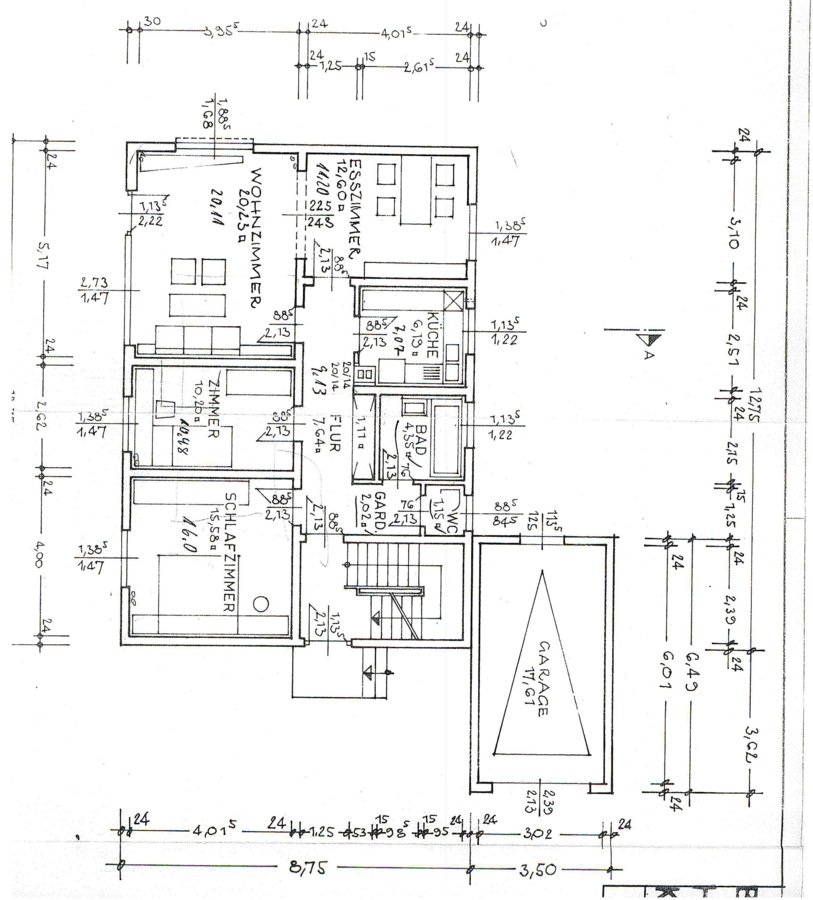

    Hallo Ihr Lieben,
    in meinem Ikeaküchen-Thread hatte ich ja schon angedeutet, dass wir noch einen Plan B auf der Pfanne haben, der aber (immer noch nicht) ganz spruchreif ist.
    In den letzten Wochen haben wir uns viele Gedanken gemacht, wie es in unserem Leben weitergehen soll und wir sind zu dem Entschluss gekommen, dass wir unser jetziges Haus gerne aufgeben möchten zugunsten eines etwas kleineren und pflegeleichteren Hauses. Hauptgrund dafür ist, dass mein Mann im letzten Jahr sehr krank war und er die Wochenenden nun wirklich zur Erholung vom Job benötigt - unsere Baustellen im Haus abzuarbeiten, ist da nur sehr eingeschränkt und langwierig möglich. Der Immoblienmarkt in unserer Region ist im Moment sehr gut und wir haben die Hoffnung, dass wir das Haus kurzfristig veräußern können.
    Eine Alternative haben wir bereits im Auge und wir hoffen sehr, dass es klappt. Einen Erdgeschossgrundriss des möglichen neuen Hauses habe ich angehängt. Allerdings sind da auch noch Umbaumaßnahmen nötig, die wir aber fremd vergeben würden.
    Der Grundriss im ersten OG ist deckungsgleich.
    Unsere erste Überlegung war, Bad und Küche im Erdgeschoss zusammenzulegen als neue Küche und im ersten Stock aus Küche und Bad ein neues Badezimmer zu bauen.
    Ich habe gerade versucht, das im Alno-Planer zu planen, komme aber dabei auf keinen grünen Ast.
    Daher Überlegung 2: Das jetzige EG-Schlafzimmer als Küche nutzen, ggf. zusammen mit dem Zimmer, das sich planoben anschließt. Das würde die Kosten natürlich deutlich erhöhen, aber scheint die bessere Alternative zu sein.
    Was meint Ihr?

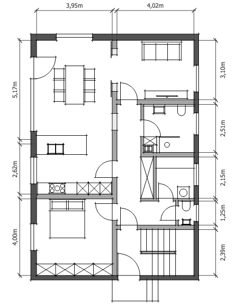

    Hier mal die Idee im Grundriss realistisch möbliert.

    Hallo Nilsblau, vielen Dank für den Plan und die Mühe, die Du Dir gemacht hast - er war sehr erhellend! Mein Mann ist von der Idee, die Küche im Raum so unter zu bringen, begeistert ("Das ist genau die Küche, die wir brauchen!"). Sogar von unserem SBS würde er sich dafür trennen *idee* . Mir gefällt sie auch sehr gut, und wenn es mit dem Objekt klappt, werden wir sie wohl so umsetzen. Ich hätte zwar gerne eine Abtrennung zwischen Wohn- und Essbereich, aber ggf. kann man das über Schiebetüren oder so trennen.

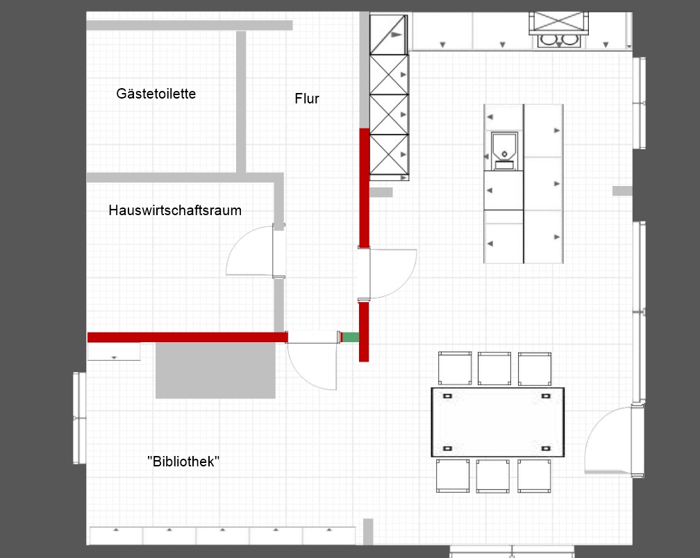

    Ich habe noch ein bisschen gespielt und geschoben.
    In den linken Teil werden wir unsere Bücher packen, da der Raum für Sofa und Fernsehschrank zu eng wird. Da ich aber eh nicht der größte Fan vom Allraumkonzept bin, ist das nicht so arg. Der große Klotz bei den Büchern ist ein Sofa.
    Der Tisch kann, wenn Besuch da sein sollte, um 90° gedreht und auf gut 3m Länge ausgezogen werden und ist dennnoch komfortabel "besitzbar".
    Die Insel habe ich um 90° gedreht, auf der Insel dann Spüle, Mupl und Geschirrspüler.
    Planlinks im Küchenbereich Kühlschrank, BO, Vorratsschrank und Gerätegarage, planoben 2 90er, 80er Induktionsfeld und 70er US.
    Ob es sich so verwirklichen lässt, sehen wir, wenn der Statiker und der Aufmaßmensch durchgegangen sind.

    Würdest du noch bitte die kpl.- und pos.-Dateien hochladen. Die Kochfeldseite würde ich anders aufteilen.
    von links:
    den 60er Auszug
    Kochfeld
    Auszugschränke
    Bei der Insel die Spüle weiter nach unten.

    @Breezy ... wenn ihr den nächsten Schritt macht, dann mach das bitte noch in einem neuen Planungsthread. Und, bitte daran denken, immer alle Pläne identisch auszurüsten.
    An der Küchenplanung muß auf jeden Fall noch gefeilt werden, Weg Spüle/Kochfeld ist nicht optimal.
    Wichtig fände ich dann auch noch zu wissen, wo Norden ist, und wo die Terrasse geplant ist.
    Auf jeden Fall bietet sich diese Raumkonstellation an, denn das 16 qm Zimmer planunten links (Orignalplan) kann im Bedarfsfall wirklich mal ein ordentliches Schlafzimmer ergeben.
    Plant ihr eigentlich noch Kinder? *kiss* (im alten Planungsthread waren nur 2 Person angegeben).
    Wichtig ist auch, zu ermitteln, wo Wasser herkommen kann. Hat das Haus einen Keller? FBH? Ihr wollt ja nicht zuviel bauen ;-)
