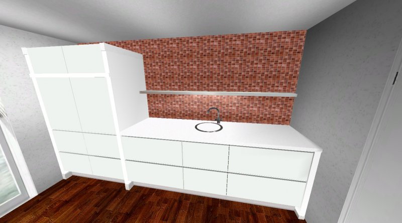

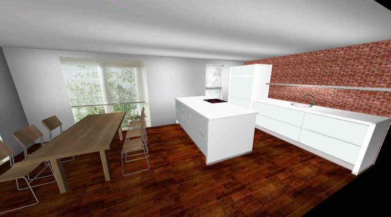

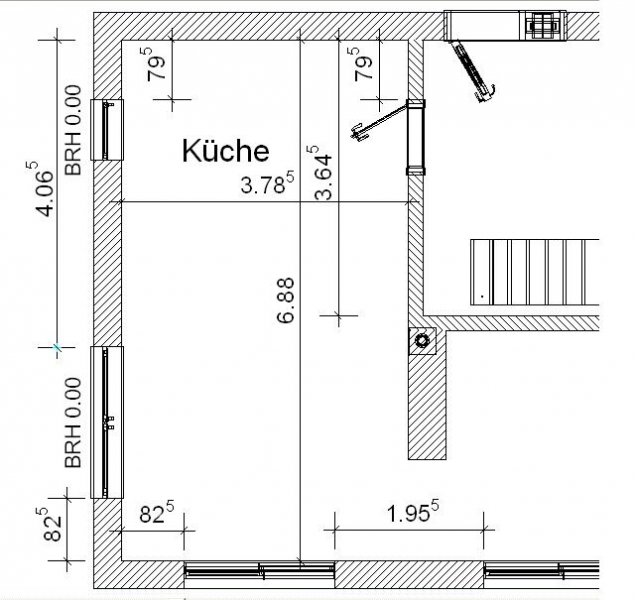

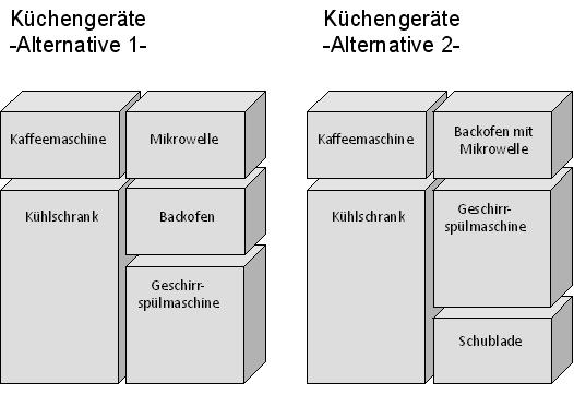

Wir haben versucht, unsere Vorstellungen visuell umzusetzen. Leider ist uns im ALNO -Planer nur bedingt gelungen. So haben wir den Hochschrank mit den Geräten nur provisorisch dargestellt, da es unsere Geräteversion (49 l Kompakt-Backofen , Kaffeemaschine) scheinbar nicht gibt. Um es dennoch verständlich zu machen, haben wir die Geräteanordnung im Hochschrank als separate Datei angehängt. Hinsichtlich der generellen Gestaltung des Raumes sind die gewählten Farben nicht ganz passend: Fußboden -> Eiche; Fliesenspiegel -> Backstein-Riemchen; Küchenwand planrechts oben -> Sichtbeton; Küchenwand planlinks oben -> gestrichener Putz in grau.

* Ist die Struktur der entworfenen Küche praktikabel/ sinnvoll/ gutaussehend? Welche Alternativen fallen Euch ein?
* Ist die grundsätzliche Anordnung der Geräte umsetzbar?
* Wie groß ist der ideale Abstand zwischen Küchenzeile und Kochinsel? (wir haben 1,10 m eingeplant)
Aus dem Forum haben wir schon gute Tipps für uns entnehmen können bspw. Abfallsystem unter APL und 6-Raster-Unterschränke. Bei der Aufteilung der Unterschränke sind wir uns aber hinsichtlich 2-2-2 oder 3-3 unsicher. Was ist aus Eurer Erfahrung praktischer?
