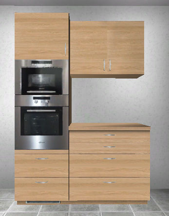

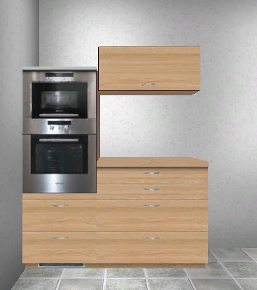

Mal 2 Beispiele aus dem Alnoplaner:
Endhöhe Hochschrank ca. 166 cm
Endhöhe Hochschrank ca. 216 cm

Bei den Bildern aus dem Alnoplaner (vielen Dank KerstinB) passiert genau das, was ich nicht will. Der Backofen ist genau ein Raster zu niedrig.
