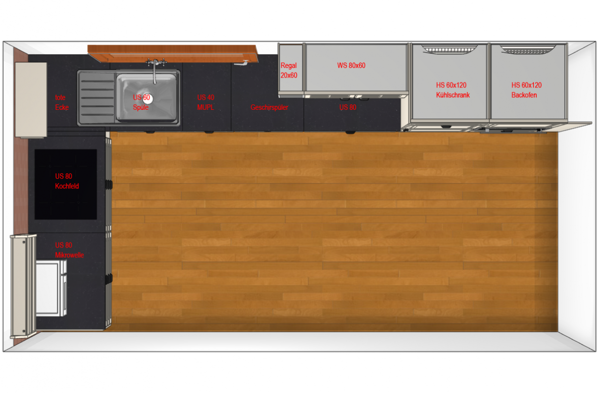

Ok, ich bin mal einen eher unkonventionellen Weg gegangen und habe Kochfeld und Spüle nebeneinander gesetzt. :kfb:
Hintergrund ist, dass ihr nicht mehr die Jüngsten seid und ich mir vorstellen kann, dass schweres Nudelwasser und Co. irgendwann nicht mehr so weit getragen werden können (du erwähntest ja auch schon deine Schultern). Die Hauptschnippelfläche mit MUPL (kannst da auch Öl reinstellen, aber MUPL ist echt toll!) wäre rechts neben der Spüle und dennoch wäre das Kochfeld durch 1-2 Schritte erreichbar.
Genau neben dem Kühlschrank stünde der Kaffeeautomat. Links vom Kochfeld stehen die Mikrowelle und ggf. Allesschneider oder Toaster. Der Abstand zum Kachelofen ist gering, hier müsstet ihr noch mal dessen Hitze prüfen, sonst nur 60er Schrank. (Einen kühlschrank würde ich nicht neben einen Ofen stellen.)
Die Hochschränke hab ich absichtlich in den dunkelsten Bereich gestellt, damit die Arbeiten vor dem Fenster erfolgen können. Eine Blende zwischen Backofen und Kühlschrank ist nicht nötig, wie bereits angemerkt, aber wenn ihr euch damit besser fühlt, könnt ihr das ja machen. Die IKEA -Maße geben eh nichts anderes hier. (Wieso sollte es eigentlich IKEA sein?) Den Backofen hab ich in 70cm Höhe gesetzt, ebenso wegen deiner Schultern.
Die Abtropfe würde ich persönlich weglassen (die Ecke wäre auch ein möglicher Mikrowellenplatz), aber falls nicht, dann nach links zeigend. Die Armatur muss entweder umlegbar sein, oder eine, die in der linken Ecke des Beckens sitzt (wo die Abtropfe beginnt).
Kleines Manko: geöffnet steht der GSP etwas im Weg... wenn der Kachelofen nur einen 60er Schrank daneben hergibt, könnte man auch überlegen, dort den GSP zu stellen und an dessen jetzige Stelle noch einen weiteren Unterschrank .

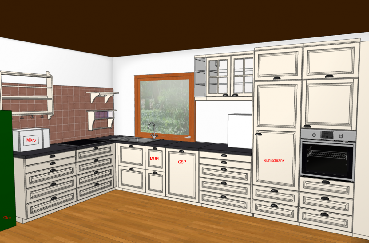

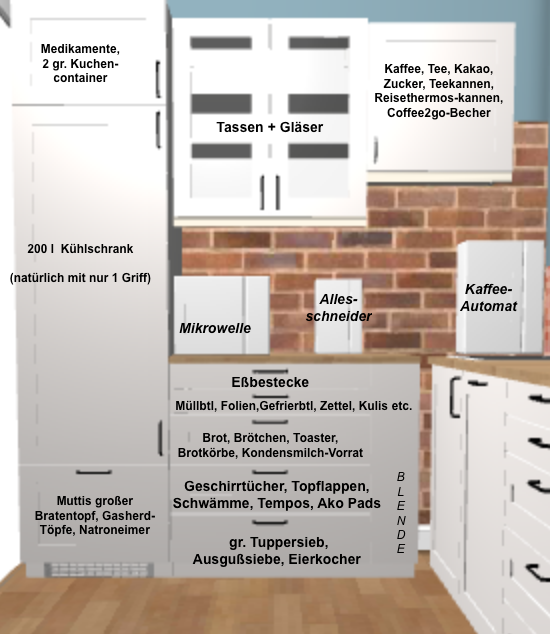

Dankeschön für Deine Mühe und den Plan, gefällt mir ganz gut! :top: je mehr ich mir das vorstelle, desto besser sogar :-) Da der Kachelofen eventuell nun doch mal befeuert werden wird muss wohl der Kühlschrank tatsächlich leider in die andere Ecke. Beim Schränke schubsen in meinem Planer ist mir da natürlich aufgefallen, dass beim neuen Plan mein Medikamenten- und Kochbuchschrank geopfert werden müsste. Das gefällt mir noch überhaupt nicht:rolleyes:
GSP und MUPL würde ich tauschen.. wobei MUPL bei mir VUPL heißen müsste :-) da ich die MUSPÜ bevorzuge :cool:
Den Kaffeeautomat würde ich gleich rechts neben das Fenster stellen (=Nähe Wasser!), die MW neben den Kühlschrank, dazwischen die Brotmaschine, links und rechts von der Kochstelle muss Platz sein.

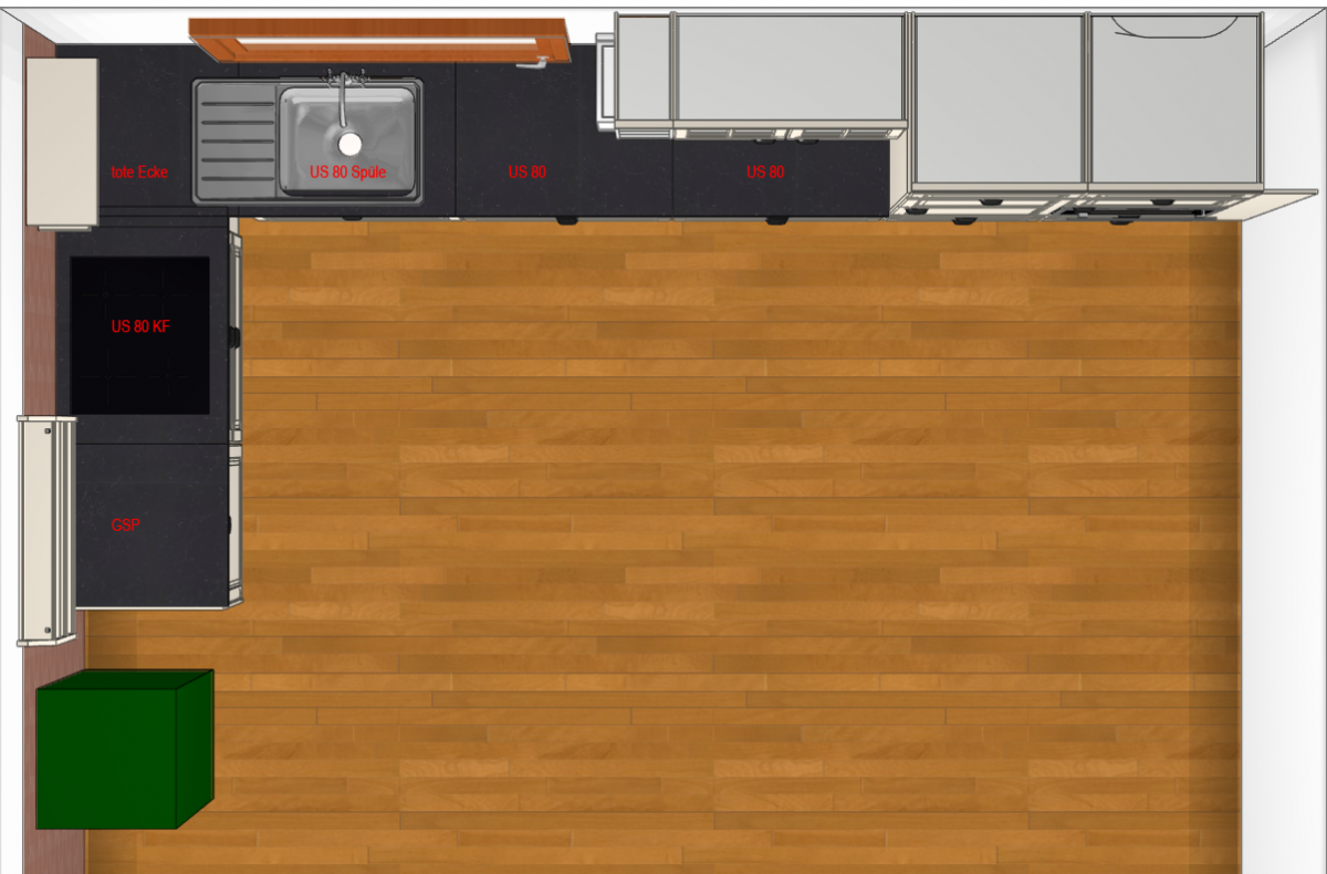

Also mit dem letzten Plan weiterarbeiten? Wenn du den Müll unter der Spüle machst und keinen MUPL willst, würde ich tatsächlich noch mal anders anordnen, nämlich so:
Den Geschirrspüler aus den Laufwegen weg und neu hin zum Kamin, damit dort etwas mehr Abstand ist (die Hitze beschädigt dir sonst die Fronten). Geschirrspüler wird ja über Schläuche angeschlossen, das dürfte kein Problem sein mit dem Abstand. Diese Anpassung würde ich generell machen, egal ob MUPL oder nicht.
Den Spülenschrank auf 80 vergrößern (damit unten aller Müll passt) und daneben einen weiteren 80er für viel Stauraum. Rest wie gehabt.
Über dem GSP oder die tote Ecke könnte auch ein hübsches Kochbuchregal, und Medikamente in einen Auszug.
Den Kühlschrank fand ich in deinem Plan viel zu hoch, da kommt man ja an die oberen Fächer gar nicht mehr ran. Daher bei mir nur zwei Auszüge darunter.
Kochbesteck würde ich unterm Kochfeld machen, da diese Schublade sich dafür sehr gut eignet (sie hat eine nutzbare Innenhöhe, die zwischen einer 10er und 20er liegt). Gewürze nicht unter ein warmes Kochfeld, sondern in einer 10er Schublade.

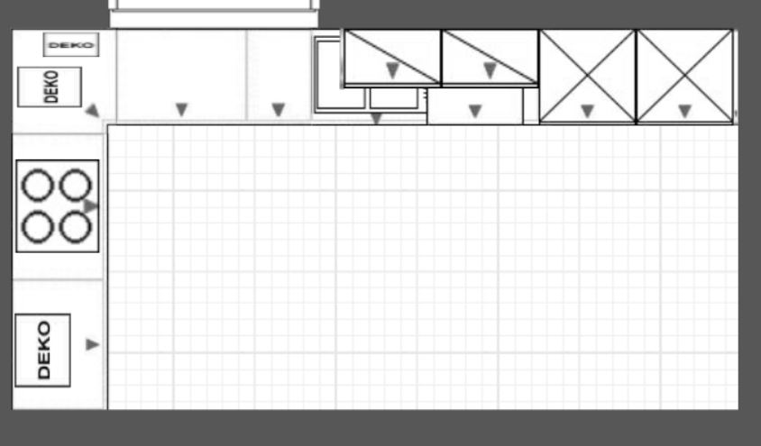

Ich habe noch eine Planung.
Planoben, rechts beginnend:
3 cm Blende
BO
Kühlschrank
GSM
80er Spülenschrank
40er MUPL oder Vorratsschrank
80er Auszug
tote Ecke
Planlinks, ab toter Ecke
80er Auszug mit Kochfeld
80er Auszug
Sollte es mit dem Kachelofen nicht hinhauen, könnte das Kochfeld auch auf einen 60er Unterschrank .
Den Kaffevollautomaten stelle ich mir auf der GSM vor, die Oberschränke habe ich erst ab einer Hähe von 160 cm geplant
auf der toten Ecke, dann Toaster etc.
und die Mikrowelle auf dem US neben dem Kochfeld

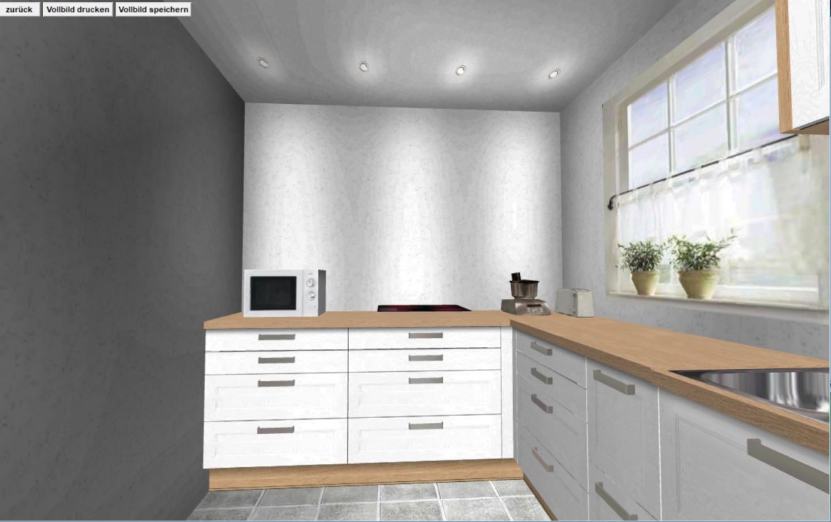

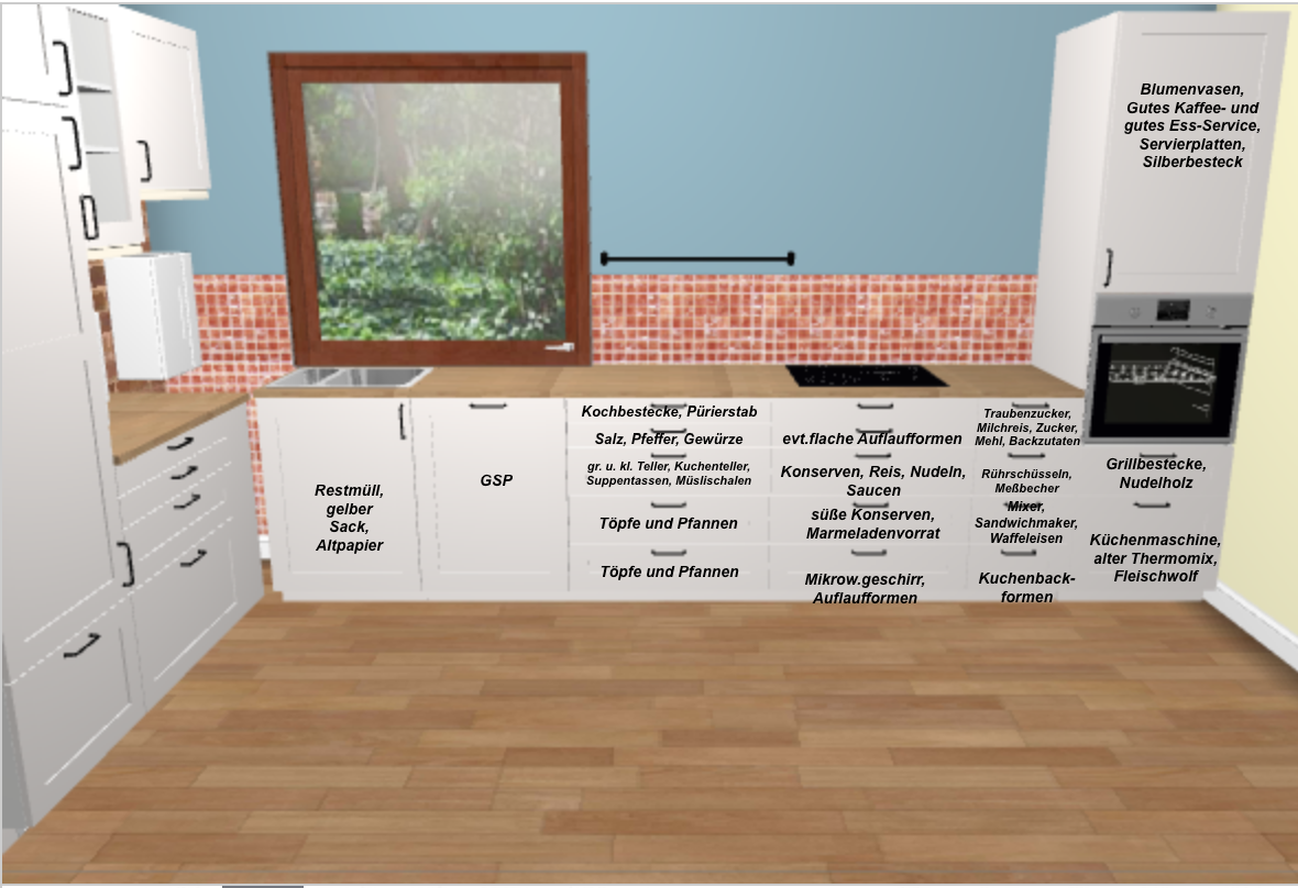

Nach ausgiebigem Hin- und Her (=dass der Kachelofen zwar bleibt - als Schmuckstück, aber NICHT befeuert wird - ich reagiere allergisch auf Verbrennungsgeruch), und ich Arbeitsfläche zwischen Spüle und Kochfeld haben möchte, ist dies nun Stand der Dinge:
Bildschirmfoto 2017-09-13 um 13.58.35.png Bildschirmfoto 2017-09-13 um 18.19.54.png
So hätte ich 1,40 m helle Arbeitsfläche :dance:
GSM wär an gleicher Stelle wie jetzt schon in der vorhandenen Küche und das ist vom Ausräumen her ok: kurze Wege und neben Spüle.
Planrechts, hinter der Eckbank, ist auch ein großes Fenster, daher möchte ich die Kochstelle gerne zwischen BO und Spüle haben und nicht an der Wand vom Kamin. So verteilen sich die Koch- und Bratgerüche vielleicht nicht ganz so stark durch´s Haus. :beach:

Bei meiner letzten Planung hast du 120 cm helle Arbeitsfläche direkt vorm Fenster, dazu kommt noch die tote Ecke und 15 cm vom Herdunterschrank, da du ein 60er Kochfeld willst.
