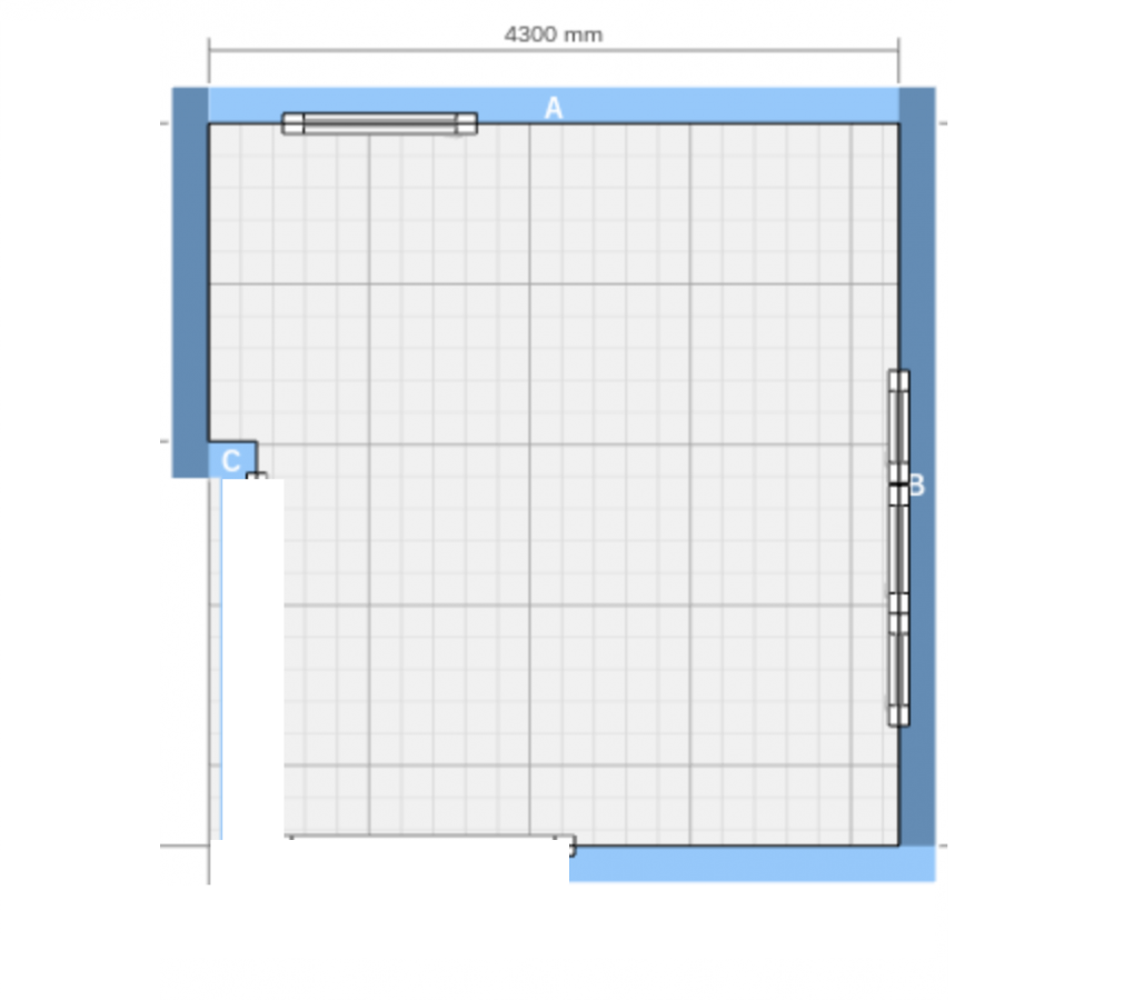

Anbei die Checkliste zur Küchenplanung ...
Natürlich haben wir schon unsere eigenen Vorstellungen - orientiert an über 40 Jahren Küchenerfahrung- und Kochgewohheiten.
Aber nun bin ich doch auch gespannt auf Eure Ideen :-) und lasse mich gerne von dem ein oder anderen Vorschlag überzeugen.

mir fällt spontan ein Raumtausch ein.
Begründung:
kurze Wege in die Küche vom Flur
Terrasse von der Küche aus erreichbar
Planung vor dem Fenster entfällt (altersgerecht)
Küchenplanung im Wohnzimmer ließe eine Inselplanung zu.
danke :-)
Raumtausch geht gar nicht. Geringfügig lassen sich zwar Frisch- und Abwasserinstallationen verändern, aber vom Wohnzimmer aus durch das große Fenster haben wir so eine bombastische Aussicht, da kommen nur Sofas und Sessel hin :-)
Das Haus hat eine Grundfläche von ca 60m2 und wenn ich vom Einkauf kurze Wege will, gehe ich schräg vorm Haus durch den Garten und zur Terasse rein. Der Autoabstellplatz ist planrechts vorm Esszimmerfenster

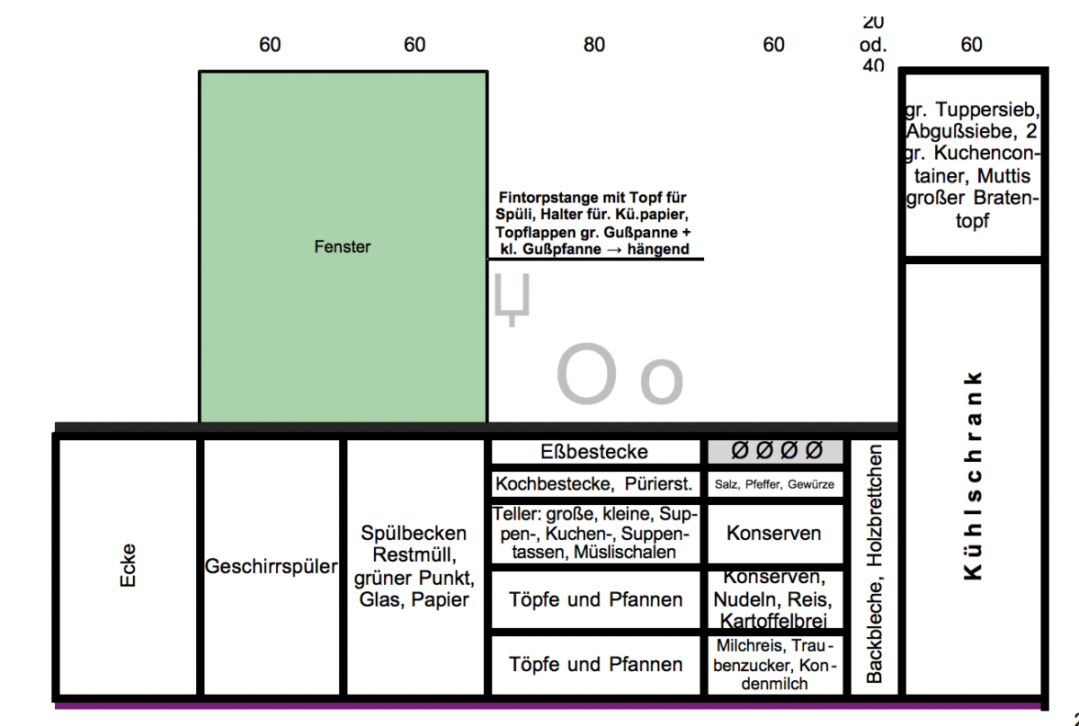

Ich komplettiere nochmal meine Stauraumplanung , dann lass ich es Euch wissen :pc:

Hallo, überlegt doch mal ob es möglich ist einen Ullaschrank an der Herdseite unterzubringen.
2 getrennten Hochschränke wirken für mich "altbacken".
Schmale Schränke für Bleche/Tabletts sind auch recht teuer. Ein breiterer Schubladenschrank ist sicher sinnvoller. Bleche können auch hochkant in einen Oberschrank . Bei mir ist das so gelöst. In einem 60er Schrank oberhalb des Backofens kann eine Abtrennung senkrecht und daneben noch Fachböden waagerecht eingeschoben werden.
Mir fehlt auch ein Mülleimer unter der Arbeitsfläche, wo die Hauptarbeit erfolgt.
MFG
LisaRu
Ehrlich gesagt mag ich nebeneinander liegende Hochschränke so gar nicht, das wirkt auf mich sehr steril und Labormässig...
Den 20er Schrank rechts neben dem Herd hab ich eigentlich nur weil die Kochstelle nicht direkt an den Kühlschrank grenzen soll und beim Kochen noch etwas Bewegungsfreiheit gegeben ist.
Unter der Spüle sind doch Abfalleimer. ..
Lisa meint das super praktische Konzept des * MUPL * (Link anklicken). :-) Gute Nacht!
Der MUPL sollte sich bei der Hauptarbeitsfläche befinden, vorzugsweise neben der Spüle. (@KerstinB Vielleicht könnte das im Lexikon ergänzt werden?)
In der Spüle schnippelt es sich aber sehr schlecht. Deshalb propagieren wir ja für den MUPL
Ein Kochfeld kannst Du doch auch über einen 80er Schrank bauen, muss ja nicht symmetrisch sitzen. So gwinnst Du Stauraum und sparst zur Strafe auch noch Geld.
Man kann das Kochfeld auch links in einem 80er Schrank unterbringen.
Den Kühlschrank würde ich auch hochbauen, d. h. eine Schublade unter den Kühlschrank machen.
LisaRu
Wieso geht beim MUPL Stauraum verloren? Es ändert sich nur die Lage des Stauraumes. Das Volumen der Schränke ändert sich doch nicht. Nur die Nutzung wird deutlich ergonomischer.
