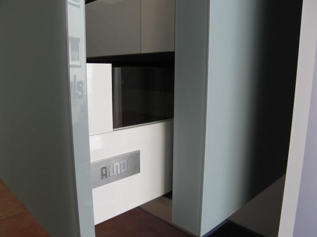

Das hier gehört wohl zu den teuersten Möglichkeiten:
Hier gut zu sehen, die Wange rechts neben dem Auszug. Sie besteht aus dem gleichen Material wie die Front. In diesem Fall eine satinierte Glasfront..

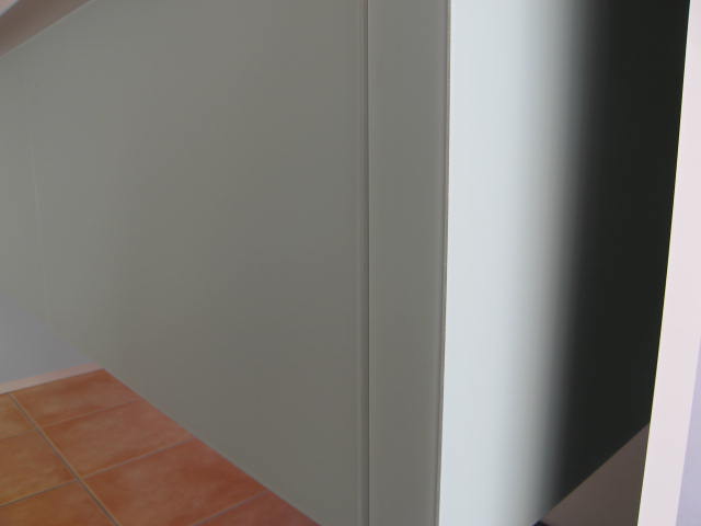

und so sieht es dann aus, wenn der Auszug geschlossen ist...

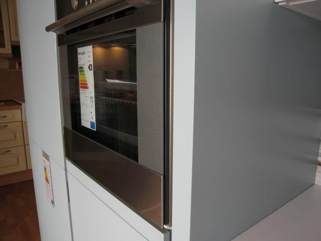

Hier zu sehen, eine Wange matt lackiert... ist günstiger als die Variante oben...
Hier auf dem Foto nicht gut erkennbar, aber optisch sieht eine lackierte Wange "anders" aus, als eine Wange aus dem gleichen Material wie die Front..
