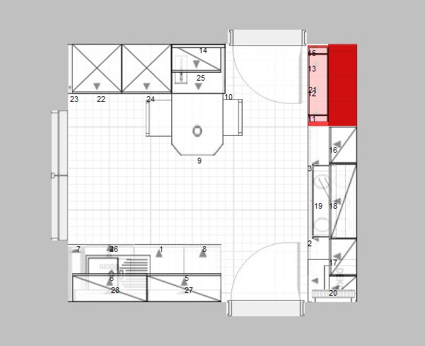

Hier jedenfalls schon mal der leere Grundriss:

AW: für Oma und Opa
vielen Dank für den leeren Plan. Jetzt kanns ja losgehen ;-)
Der Kamin ist 34cm x 99cm.
Eine DAH ist zur Zeit nicht vorhanden, sollte aber in die neuen Küche schon rein.
Zu den Türen: Die Tür unten ist meistens geschlossen, gerade im Winter trennt sie die warme Küche vom kalten Flur. Die planoben zum Esszimmer steht zwar meist offen, soll aber trotzdem die Räume trennen können. Für eine Schiebetür von aussen könnte ich meine Eltern vermutlich nicht begeistern.

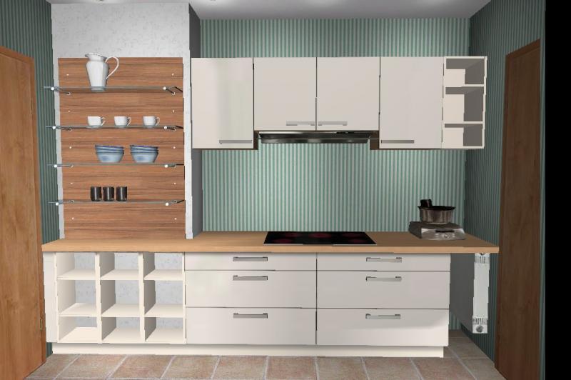

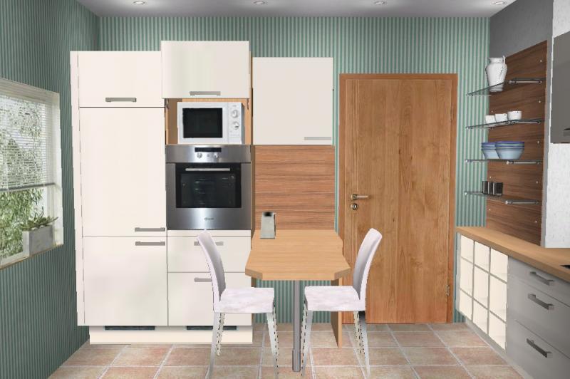

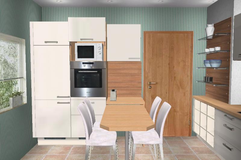

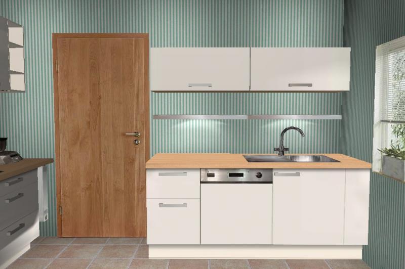

Die Spülenzeile mit 70cm übertief, so dass die Anschlüsse verdeckt werden und seitlich durch den Spülenschrank "angezapft" werden.
Kochzeile an der rückwärtigen Wand mit DAH in den Hängeschränken integriert. Ob die AP bis ganz nach rechts durchlaufen kann, kommt auf den Heizkörper an. Die Wand am Kamin kann mit offenen Regalen eingebunden werden, oder eben auch nicht, wenn das zu teuer käme.
Kühlschrank integriert. Backofen und darüber die Mikrowelle hinter einer Klappe auch in einem Hochschrank ; ich würde aber nur eine Schublade drunter bauen, dass beide Geräte etwas tiefer kommen (hat der Alnoplaner so nicht). Gut möglich ist auch ein Kompaktbackofen mit nur 45cm Höhe.
Der Tisch kann unter die AP eingeschoben werden, wenn nur zwei Sitzplätze benötigt werden. Das gibt doch mehr Bewegungsspielraum in der Küche.
