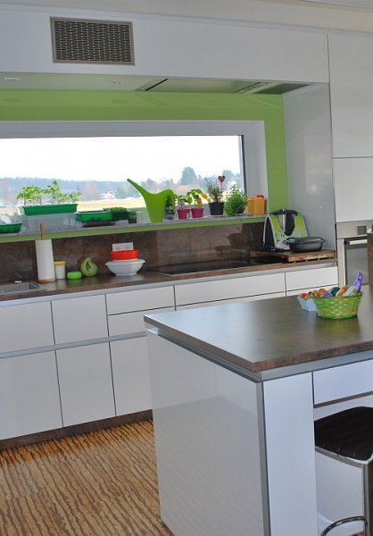

gibts evtl ein Foto, wies jetzt aussieht
AW: Effektivität der Novy Umluftbox
Ja, gibt es. ;-)
Ich hab dir eins angehängt.
dankeschön. Genau das wollte ich eigentlich vermeiden, hilft aber wahrscheinlich nix.

Soweit ich weiß, gibt es die Umluftbox-Abdeckung auch in weiß ... und vielleicht dann doch in der Abhängung über dem Kochfeld ganz links.
Was wolltest du vermeiden? Dass es so "prominent" zu sehen ist?
Ehrlich, daran hat sich noch nie einer gestört, ich schon gar nicht. Wir haben ja auch noch den anderen Baldachin, der da ein bisschen davor hängt, aber selbst, wenn der nicht da wäre, wäre es okay.
Ich glaube, die Abdeckung gibt es auch in weiß. Ich hab mich aber für Edelstahl entschieden, weil ich nicht sicher war, ob das weiß genau den Ton der Küche trifft. Das hätte dann unter Umständen auch komisch ausgesehen.
