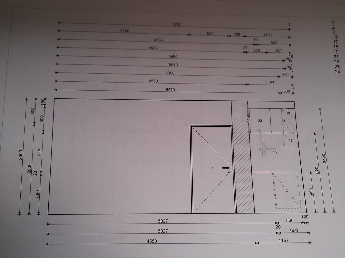

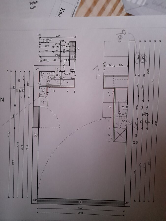

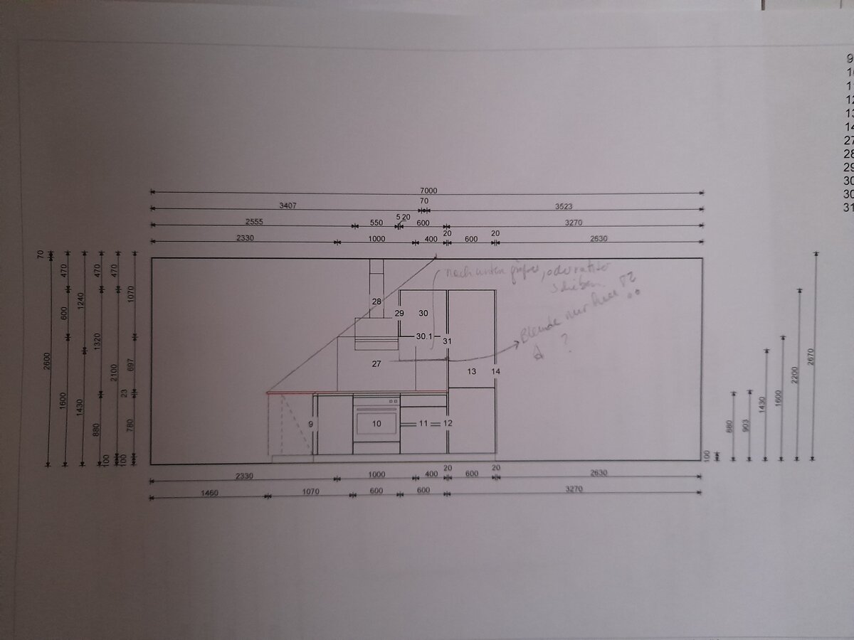

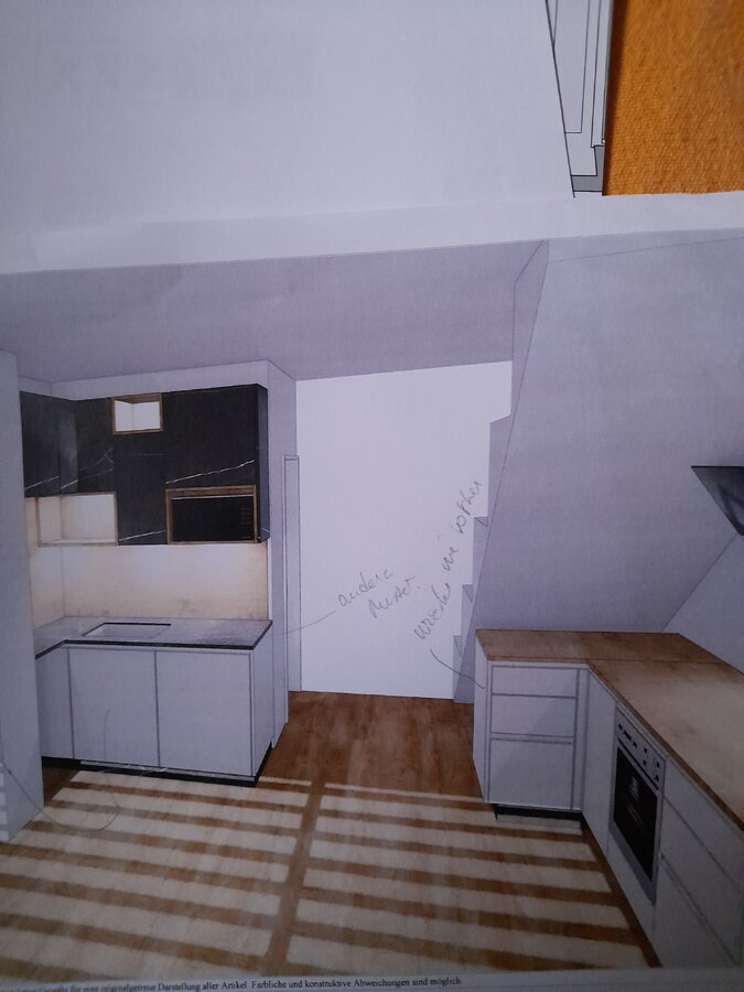

Hallo! Wir bauen aus Platzbedarf um und verlegen die Küche. Sie kommt in den Durchgangsbereich, in 2 Teilen, ein Teil davon (Herd) unter der Stiege. Da wir von viel Stauraum auf wenig Stauraum umsatteln, möchten wir den Raum effizient nutzen.
Unsicher sind wir bei noch die Nutzung einer Ecke unter der Stiege. Lemans , tote Ecke, ausziehbarer Schrank, Nische etc. Wir haben viele Ideen, die meisten sind auf den 2. Blick nicht so gut. Daher meine Frage an euch Profis: was würdet ihr empfehlen?
PS: am Plan ist der Küchenblock weiter im Raum als vorgesehen. Wir möchten mit der Arbeitsplatte beginnen, wo die Träger der Stiege 90 cm Entfernung vom Boden haben.
Es geht darum: Ecke (30cmx40cm)
- durch eckschrank von Küche aus zugänglich machen
- als Nische von Treppen-Unterraum zugänglich machen
- der Ordnung und Einfachheit halber dur Blende verschliessen und nicht nutzen.

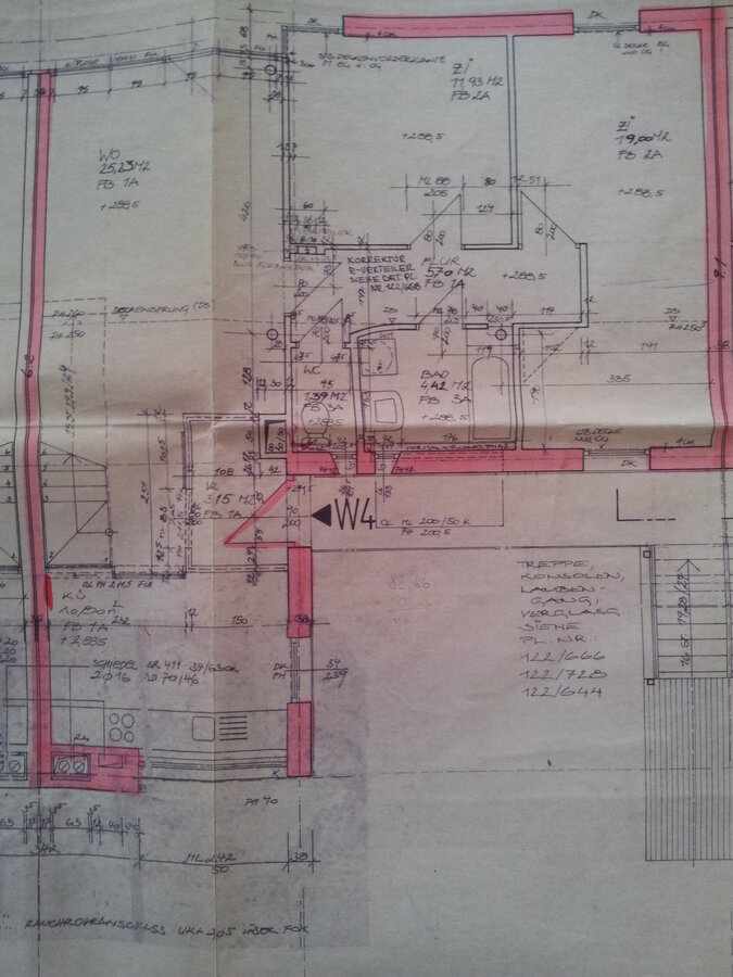

Richte bitte deine Bilder so aus, dass man sie lesen kann, ohne den Laptop mal nach rechts und mal nach links zu drehen.... teilweise verstehe ich auch nicht, was darauf abgebildet ist...
Soll die Treppe offen bleiben? Dann landet jede Menge Dreck auf eurem Kochfeld.
Spüle und KF sind weit voneinander entfernt und du hast wenig Arbeitsfläche. Ich würde mir ständig den Kopf an der Treppe anhauen (oder ich verstehe dein Vorhaben falsch) und wollte da nicht für eine 5-köpfige Familie kochen müssen. Ich meine das nicht böse, ist nur mein Eindruck.
Braucht ihr den bisherigen Küchenraum für eine andere Nutzung? Was ist die Intention für den Tausch?
Vielen Dank fürs Hineindenken trotz der wenig professionellen Beschreibung.
Also,
1) die Treppe soll offen bleiben. Soviel Dreck landet da nicht, kann ich nach jahrelanger Erfahrung sagen.
2) Spüle und KF sind auch meiner Meinung eher weit entfernt, eine andere Lösung ist da aber nicht möglich.
3) bis inkl. Kochfeld reicht die Höhe für mich und auch meinen Mann (180cm) ganz gut. Links davon wird es enger, dann reicht die Höhe an der Platte zwar noch, aber der Stahlträger davor ist für meinen Mann schon sehr niedrig.
Die jetzige Küche wird zum Arbeitszimmer. Die neue Küche ist sicher nicht perfekt. Aber: Was im Leben ist das schon ;-). Nur beim Eck sind wir noch unschlüssig ob wir den knappen Platz mit einem Eckschrank nutzen sollen (lemans oder magic corner), oder doch eher aufs letzte Eck verzichten und zB von der anderen Seite aus mit etwas selten genutztem belegen. So eine kleine Küche kostet relativ wenig, wir brauchen am Eckschrank nicht sparen. Aber nach dem in diesem Forum gelesenen werden Eckschränke eher nicht empfohlen (unhandlich etc). Die Alternative ist ein extra tiefer Schubladenschrank, der bis zum Stahlträgervorreicht. Dahinter bleiben dann 30x50cm übrig.

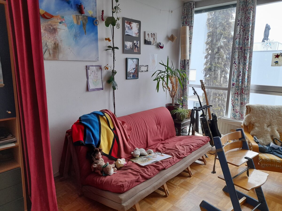

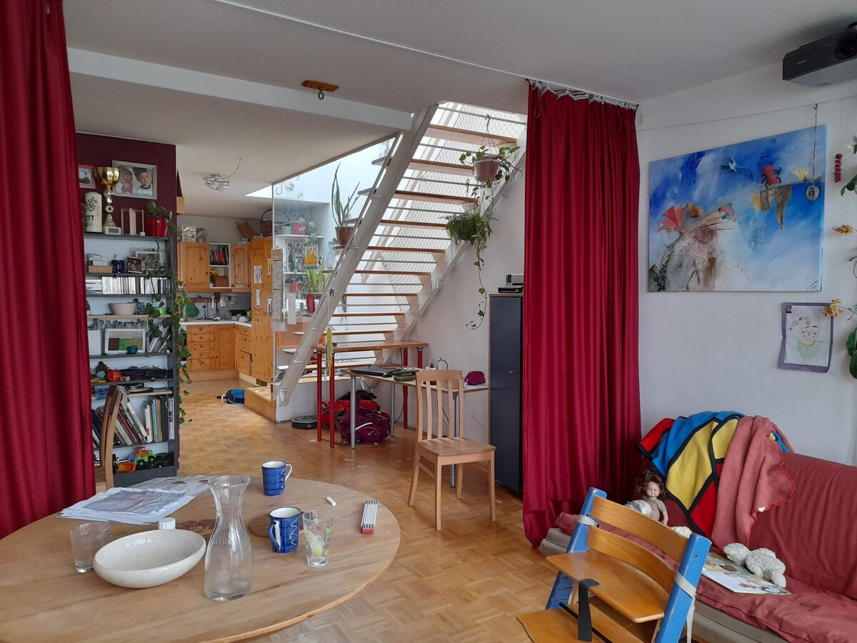

Hallo Anna, die Stiege in den Plan miteinzubeziehen finde ich interessant- mir ist nur nicht klar was du mit dem restlichen WZ machst. (dem Teil hinter dem Vorhang) Könntest du da ein Foto oder einen Plan reinstellen?
Hast du schon mal "Küche unter Treppe" gegoogelt? Da finden sich interessante Bilder. Ich würde die Treppe zumindest teilweise mit etwas durchsichtigen, wie Plexiglas verschließen. Könnte man mal mit Folie austesten. Beleuchtung braucht ihr dort auf jeden Fall zum arbeiten.
Warum keine Halbinsel als Abgrenzung zum Wohnzimmer? Wo esst ihr eigentlich? Küche und Wohnzimmer bilden jetzt eine Einheit, also solltet ihr das Wohnzimmer in die Planung auch hier mit einbeziehen.
Danke für den Tip mit dem Plexiglas. Küche unter der Treppe hab ich gegoogelt, da gibts echt coole Konstruktionen. Wir haben uns auch davon inspirieren lassen. Unsere Treppe ist allerdings recht breit, ca. 110 cm, sodass einiges nicht möglich ist. Halbinsel zum Wohnzimmer wo wir essen haben wir angedacht. Problem ist, dass dort auch der Kühlschrank hinmuss. Und eine Halbinsel mit 178cm Kühl- und Gefrierkombination geht irgendwie nicht. Der Kühlschrank geht sonst nirgends hin, weil es keinen Platz im Spüleneck gibt und unter der Treppe ist er schnell mal zu hoch
Mach ich, ich stelle ein Foto von der derzeitigen Situation ein, sie soll so ähnlich bleiben
Danke für die neuen Fotos vom Wohnzimmer.
Meine Idee wäre, das Sofa an die Stelle des Esstischs zu stellen und den Esstisch durch ein Halbinsel-L zu ersetzen.
Spüle und KS links (alternativ KS durch eine Unterbauversion ersetzen und unter der Stiege im L lassen).
Also z. B. so
Schöne Idee Dolce Vita, sozusagen Kühlschrank und Spüle in der Nische ..? (Das Becken kann ja mittiger eingebaut werden). Planrechts würde ich eher ein L machen (also nur eine Ecke). Wollt ihr ein eigenes Sofa oder ginge das auch kombiniert mit dem Esstisch?
Bei der Raumbreite ginge sich Zeile und Insel mit verlängerter Tischplatte eventuell auch aus :think:
Wenn ihr den ganzen Raum mitdenkt lässt sich da sicher etwas Nettes und Praktikables machen und euer Budget ist ja auch nicht so klein
Vielen Dank für die Unterstützung! Ich würde die oben von DolceVita empfohlene Lösung übernehmen, wenn da nicht die Betonsäule in der Spülenecke wäre, die den Kühlschrank dort verhindert. Er ließe sich schlecht öffnen. Ausserdem fehlt dann auch der Platz für den Geschirrspüler . In ein paar Tagen werden wir uns entschieden haben, ich teile dann das Ergebnis.

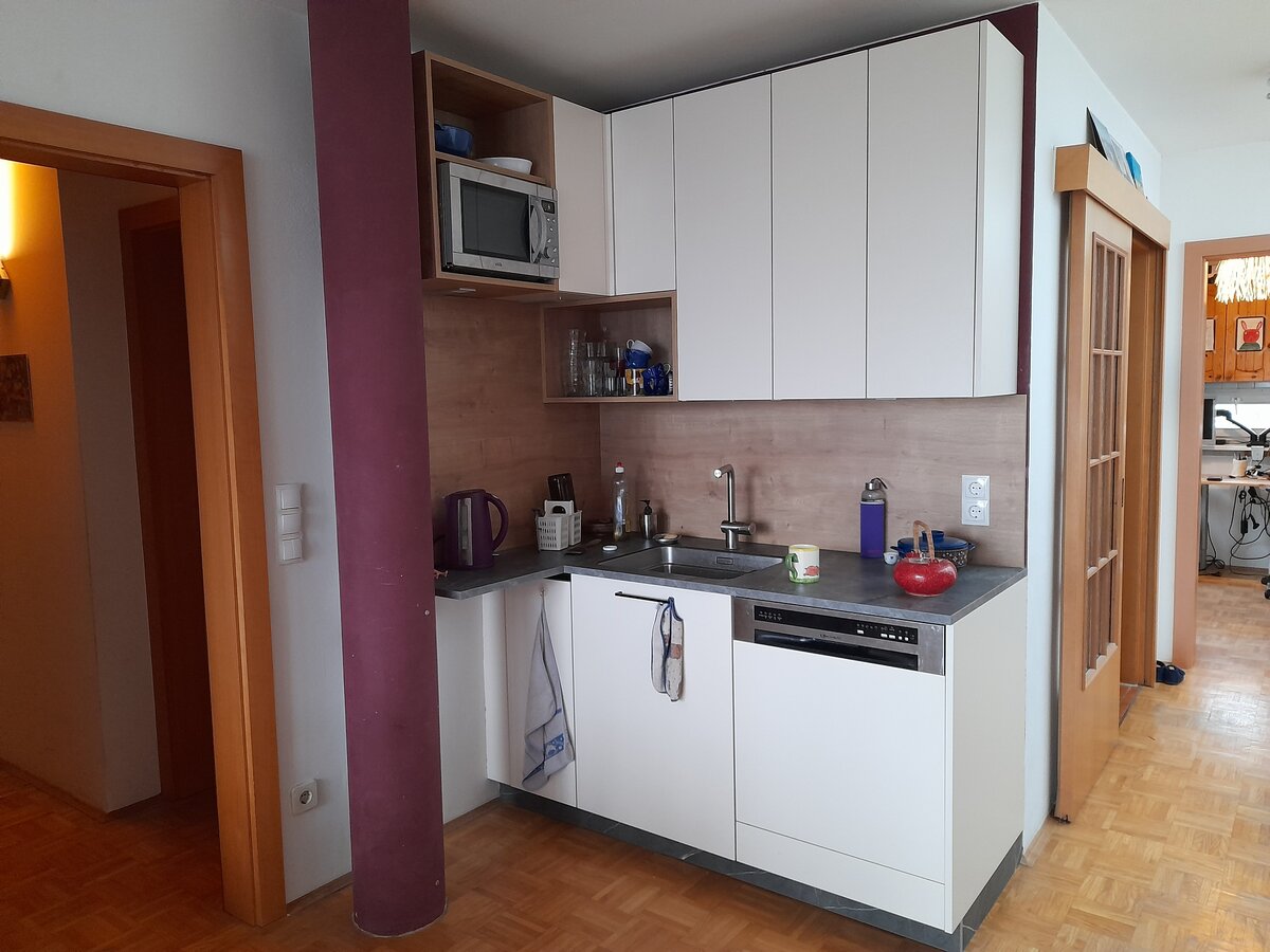

Ihr Lieben, danke für Eure Unterstützung. Wir haben jetzt seit etwa 2 Monaten die neue Küche, und warten nur noch auf den Kühlschrank, der momentan nicht lieferbar ist. Wir sind mit dem Ergebnis sehr zufrieden, ich hänge Fotos an. Die Küche sieht gut aus und ist auch in der täglichen Nutzung ganz praktisch. Wir finden genug Platz zum gemeinsamen Kochen und auch der Stauraum reicht aus. Wir haben derzeit noch keine Abschirmung der offenen Stiege zB durch Plexiglas gemacht, bisher scheint das nicht erforderlich.
Herzlichen Glückwunsch :2daumenhoch:
Deine Küche schaut sehr hell und einladend aus - freut mich, wenn du im Alltag gut zurecht kommst!
