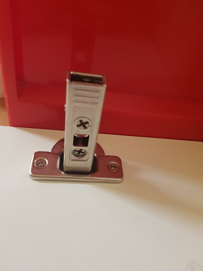

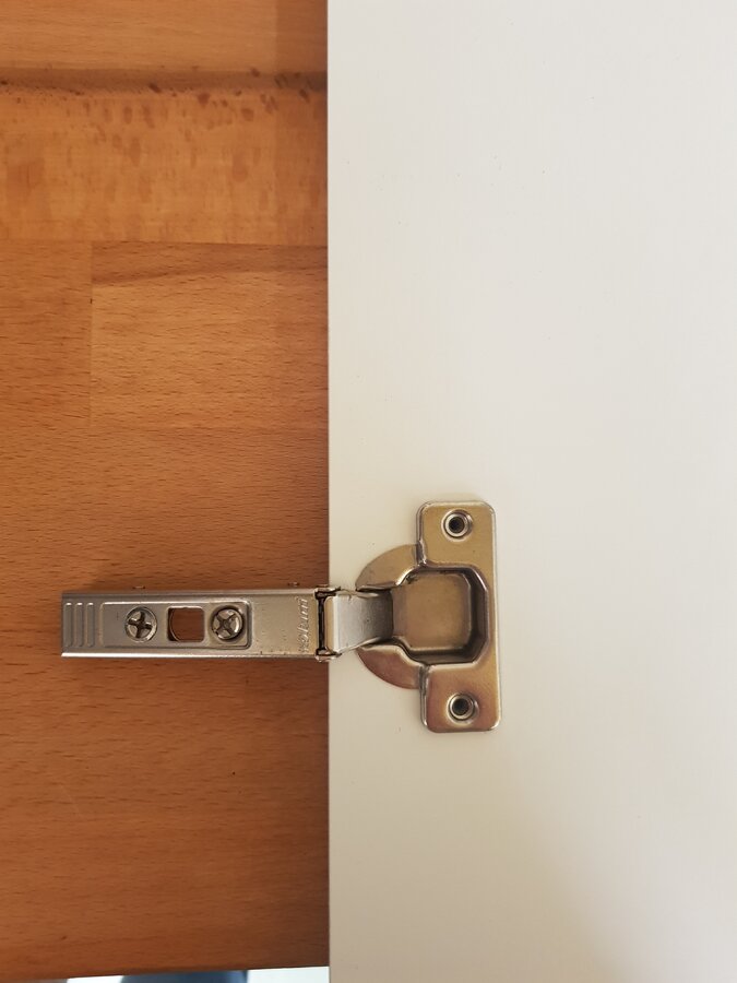

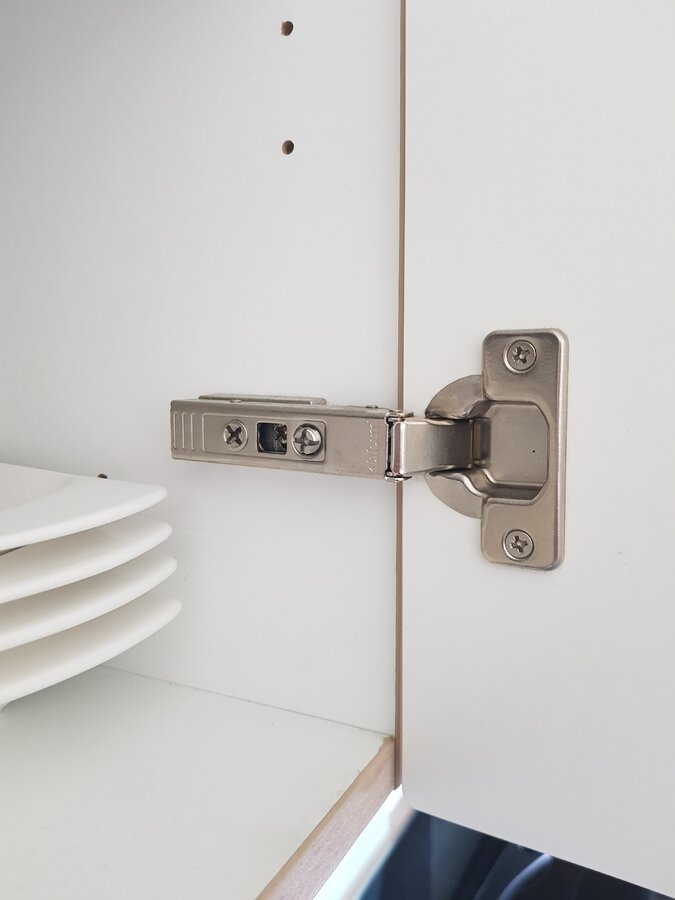

Bei unserer Alno Küche quietschen die Scharniere der Müllsammlertür. Diese würden wir gerne austauschen.
Es handelt sich um Clipscharniere 74155, 110-05.
Wo kann ich diese bestellen?

schick uns bitte eine PN mit Fotos der Scharniere, der benötigten Anzahl sowie deiner Adresse.

Hallo Marcel,
Wir benötigen 6 Stück

es handelt sich hierbei um unser CLIP top 107°-Scharnier für Eckanschlag (75T1550).
Wir lassen dir hiervon einmalig 6 Stück als kostenlosen Ersatz zukommen.
