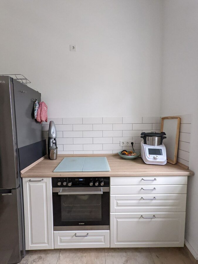

Hallo liebes Forum,
ich bin auf der Suche nach einer DAH ca. 60 cm für unsere neue Küche. Die Küche ist 7m2 groß, hat eine Deckenhöhe von 2,70m und leider kein Abluftrohr, daher eine Umluft-DAH. Leider kenne mich mit DAHs überhaupt nicht aus und hoffe auf eure Hilfe.
Anbei ein Bild unserer Küchenzeile mit fehlender DAH.
Als Herd-Ceranfeld haben wir das Set Siemens MKE3KV61.
Preislich würden wir uns gerne im unteren bis mittleren Feld bewegen.
Danke sehr für eure Hilfe.
Herzliche Grüße
Marcel

Ich würde eine 90er nehmen.Sieht als Sologerät besser aus,die Auswahl und die Funktion ist besser.
Zum Landhausstil passt aus meiner Sicht gut eine klassische Blockhaube,evtl in Schwarz.
Schau mal nach Falmec Plane

Gerade bei Umluft ist mehr Fettfilterfläche und eine breitere Schwadenerfassung sehr wichtig.
Und sieht auch deutlich besser aus.
