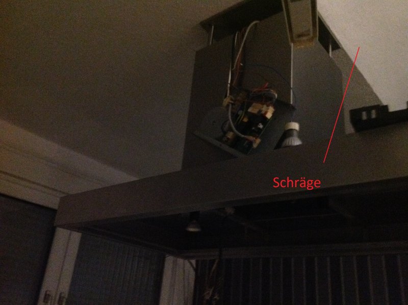

Habe Bilder damit man sich vorstellen kann wo das Problem liegt.
Bild 1:
Dort sieht man wo die Schräge anfängt. Ich kann leider nicht mit dem Abluftkanal durch die Decke gehen, da zu wenig Platz vorhanden ist. Selbst wenn es ausreichend wäre, der externe Motor würde nicht rein passen. Auf dem Bild habe ich in rot die Schräge markiert.

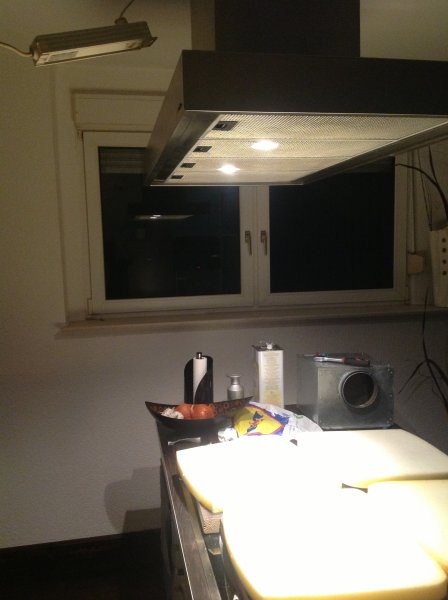

Bild 2:
Auf diesem Bild erkennt man, das der abgehangene Teil der Decke zur Außenwand geht.

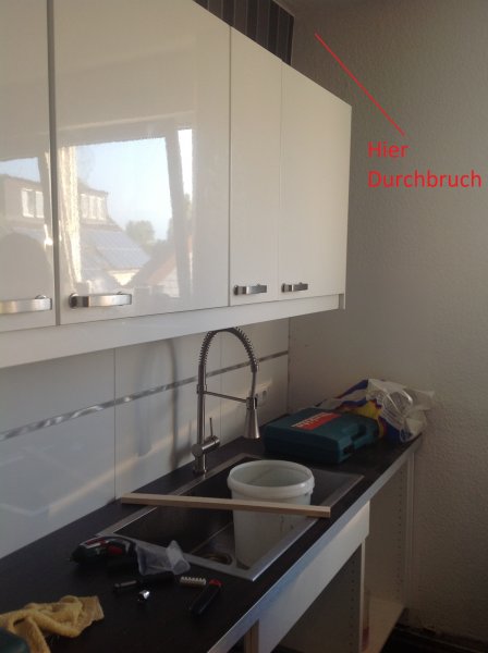

Bild 3:
Dort würde ich gerne den Durchbruch haben. Denn man könnte auf dem Stück der Hängeschränke den externen Motor anbringen, ohne das der irgendwo im Raum hängt.
Gibt es eine andere Idee?
