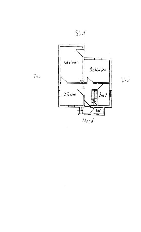

Ich gehe leider nochmal zurück zum Start: Seid ihr sicher, dass ihr mit dem Grundriss von dem Häuschen glücklich werdet?
Ich finde den Grundriss extrem unglücklich: kein Platz für Garderobe, Küche als Durchgangsraum zum WoZi - da würde ich zumindest die Wand zum WoZi ganz entfernen, so dass man einen ordentlichen Raum bekäme. Kühl betrachtet würde ich die Zwischenwände alle raushauen und halt Träger einziehen.
meine Schwester hat vor ein paar Jahren auch so ein 50th Minihäuschen gekauft und und alle Wände rausgerupft - das hat sich gelohnt. Viele Fenster wurden in Terrassentüren umgebaut - das gab Grosszügigkeit und Offenheit. Den Flur hat sie so verbreitert, dass eine Garderobe und eine Kommode Platz findet.
