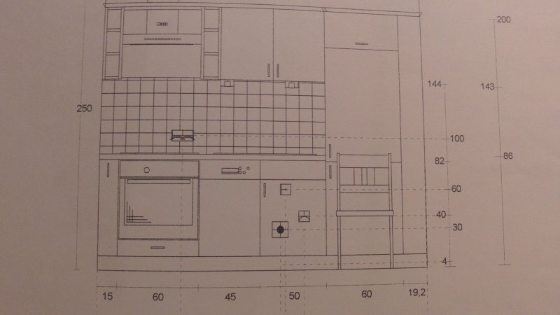

Mein Problem ist nun: ich möchte eigentlich keine andere Küche, aber das Nachkaufen erstellt ein unüberwindbares Problem dar. Eine Neuplanung in einer typischen L- Form überzeugt mich optisch auch nicht. Soll ich die Küche so mitnehmen, wie sie momentan steht? Aber was ist mit den späteren Abflüssen, kann man diese ohne Probleme ändern (unter der Küche befindet sich die Garage)? Der Rohbau steht und der Innenausbau beginnt - langsam bekomme ich Angst, denn in 2 Wochen kommt der Elektriker und möchte wissen, wo was stehen soll. Ich werde immer unsicherer.

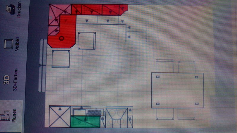

Sicher habt ihr Ideen und Vorschläge, würde mich sehr darüber freuen. Leider konnte ich die Alno Planung nicht hochladen (versuche es weiter), dafür aber meine "neuen" Küchenmöbel wie sie z.Z. stehen und auch in der neuen Küche stehen könnten. Was haltet ihr von der ganzen Sache?

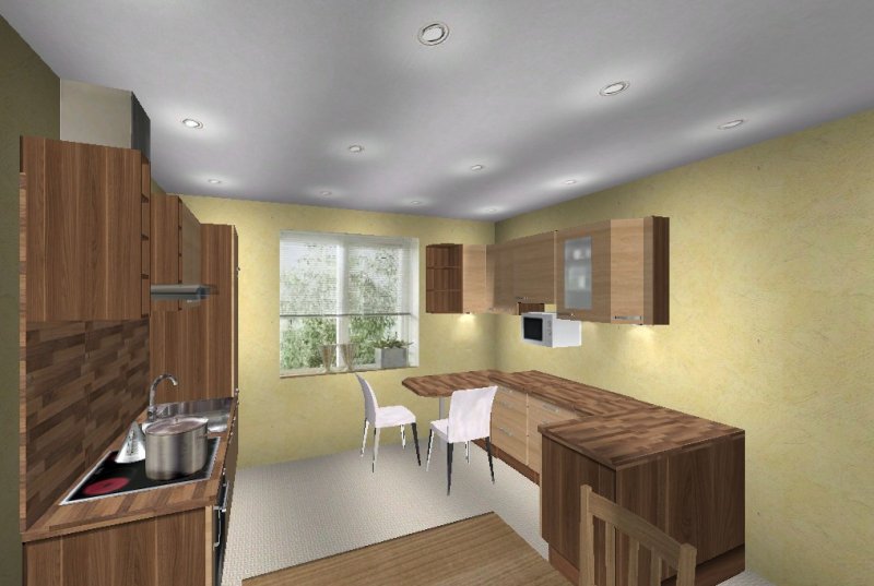

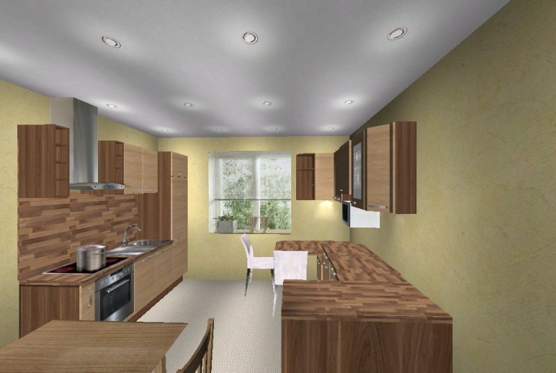

Wenig geschickt finde ich in der neuen Küche:
  • die Aufteilung der Gerätewand: Herd uns Spüle sind zu dicht beieinander, Herd ziemlich dicht am *Abgrund* (Stichwort Pfannenstiel und runter reißen)
  • 2 Tische sind auch wenig sinnvoll in dem begrenzten Raum, der Esstisch ist ja gleich daneben

Ich kann die Maße auf deinem Plan leider nicht lesen, sonst würde ich mal Möbel schubsen;-)

diese Anordnung der Schränke (Planung) ist für eine Küche, die einen guten Ablauf haben soll total unbrauchbar. **bitte nicht böse sein ***rose*
Hier wird sicherlich noch was viel besseres zu Wege gebracht.
Interessant wäre ja ein Foto der neuen Küche und welche Schränke nun genau vorhanden sind. :cool:
Vielleicht hängst Du diese Dateien an, wenn der Grundriss schon mal stimmt, damit hier wirklich geschubst werden kann.

Es sei auch die Frage gestattet, für wie sinnvoll und dringend Du einen Sitzplatz in einer Küche erachtest, wenn doch der Esstisch gleich daneben steht...
Der Plan ist überarbeitungswürdig :cool:

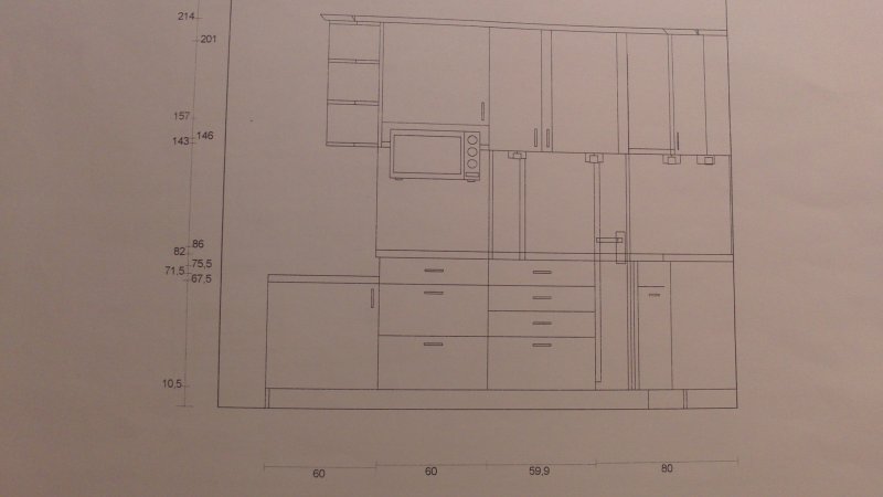

- linke Seite: Anschlüsse so eng, dass wir Herd und Spüle dicht nebeneinander stellen mussten, wollte nicht auf den Geschirrspüler verzichten (unten: 15er Auszug, 60er Herd, 45er GS, 50er Spüle, 60er Kühlschrank
oben: 15er Flaschenregal, 60er Abzugshaube, 15er Flaschenregal, 80er Hänger)
- rechte Seite unten: verkürzter 60er (für APL - Essbereich), 2x 60er, 80x80er Ecke (keine "tote"), 25er diagonal abgeschrägterUnterschrank , oben: 30er Eckregal, 60er Hänger, 30er Hänger, 50er Hänger-Glaseinsatz, 60x60er Ecke,25er diagonal abgeschrägter Hänger)
Fazit: sehr ungünstiger Raum
Hinweis: der Hänger über der Spüle, die Flaschenregale und der Hänger über der Mikowelle sind in der Höhe nur ca.57cm

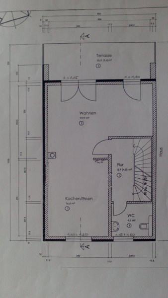

Zukünftig:

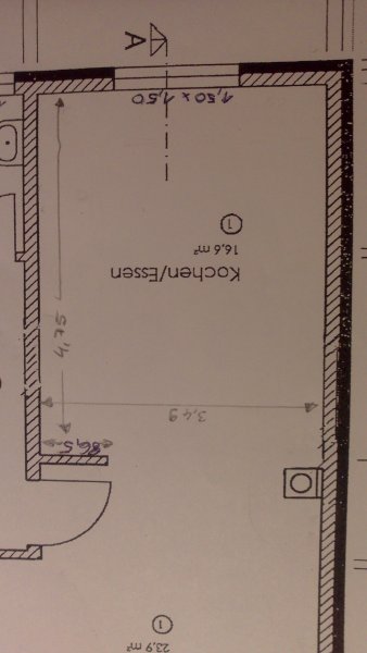

- offene Küche (WZ: 24m²/ Küche:16,6m² - 4,75x3,49)) - möchten Küche mit Essbereich
- ein Fenster (1,50x1,50), variabel
Fazit: alles ist möglich!!!

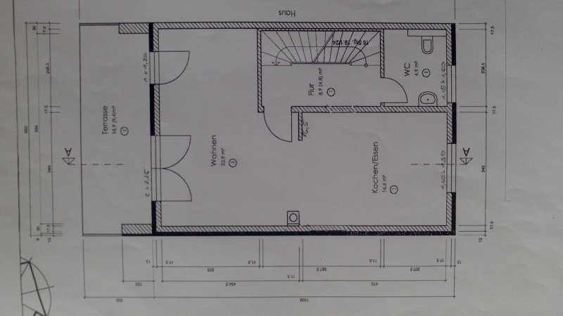

Wie angeraten, lade ich einen vergrößerten Grundriss des neuen Küchenraumes hoch. Und zwei Planungen der jetzigen gestellten Küchenmöbel in der neuen Wohnung, die oben beschrieben wurden. Hoffe, ich habe auch nix vergessen?
@ Nice-nofret, stimmt schon, die APL (Essbereich am Fenster) kann man ja ändern/weglassen, aber was passiert mit dem verkürzten Unterschrank ...

Ich hab mal den Leergrundriss erstellt... Das Maß für den Kamin fehlt noch.
Mir ist nicht ganz klar, ob jetzt mit den neuen Schränken und neuer APL oder komplett neu geplant werden soll...:-\
Ist das ein Endreihenhaus, oder kann die Abluft nur an der Fensterseite herausgeführt werden?

Lieben Dank an für eure Unterstützung, v.a. Conny für den Leergrundriss! An den habe ich nicht gedacht...
Wenn ihr Ideen zum Stellen der neuen Küchenmöbel und neuer APLhabt, dann her damit. Wie könnte man die Schränke noch gestalten? Der zweite Essbereich wurde ja mehrmals von euch erwähnt...
Des Weiteren werde ich auch eine neue Küche in Betracht ziehen. Je nachdem, ob wir die Küche in der Mietwohnung lassen können oder nicht. Meine Vorstellung habe ich im Anhang.Was haltet ihr davon?
Hinweis: Der Kamin steht in Richtung Wohnzimmer und daher nicht relevant. Es ist ein Mittelreihenhaus und noch sind die Anschlüsse etc. nicht gelegt.

Tulpe, lädst du bitte die Pos-Datei noch mit hoch, so können wir deine Planung im Alno nicht öffnen. Schön wären auch ein paar Planungsansicheten, sowie den Alnogrundriss, damit man sich nicht erst die Dateien hochladen muss, um einen Blick darauf zu werfen...
Auch wenn der Kamin im Wohnzimmer steht, wäre es von Vorteil die Maße und die Position zu kennen. Das könnte z.B für die Platzierung des Tisches relevant sein.
