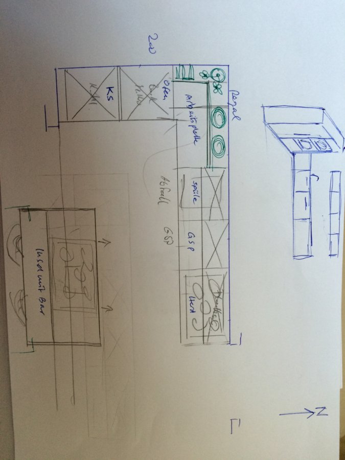

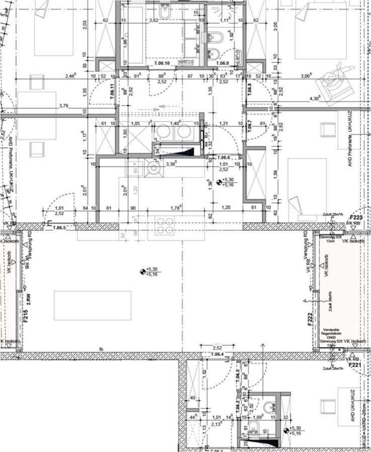

    Hallo ins Forum,
    wir müssen in einem Neubau in zwei Wohnungen über die Küchen entscheiden.
    Die erste Wohnung ist recht groß (ca. 150qm) und in der Küche wird wirklich gekocht und gearbeitet. D.h. hier kommt es eher darauf an, dass die Dinge funktionieren, der Preis ist erst mal zweitrangig. Design ist allerdings auch wichtig, da die Küche direkt in das Wohnzimmer mündet.
    Die kleine Wohnung wird voraussichtlich eher von jemandem bewohnt, der nur am Wochenende dort ist und auch eher selten kocht. Hier wäre Preisgünstigkeit und dass die Küche relativ lange gut aussieht wichtig. Auch hier ist die Küche im Wohnzimmer und sollte daher harmonisch aussehen.
    Für die große Küche haben wir bereits eine Planung angedacht (Foto anbei). Die Idee ist, die gesamte Westseite mit Raumhohen Möbeln zu versehen (in denen dann auch Kühlschrank und Ofen untergebracht sind). So erreicht man, dass die Seite der Küche, auf die man vom Wohnzimmer aus sieht, einheitliche Höhen hat und nicht unruhig wird, durch mal einen hohen, mal einen tiefen Schrank.
    Unsere Hauptfragen bei der großen Wohnung sind:
    1. wo ist das Kochfeld? (ursprünglich war es geplant das auf die Insel zu stellen, aber das wollen wir nicht mehr)
    2. wo ist die Spüle? (muss in der Nähe des Schachts sein)
    3. wie geht man mit der "Ecke" um? Regal? Jalousienschrank?
    4. wo ist der Kühlschrank? Ursprünglich geplant war, ihn in der Nische an der Ostseite unterzubringen aber da gibt es keine Abstellfläche, daher hatten wir es besser gefunden ihn näher an die Hauptarbeitsbereiche zu bringen.
    5. Dimensionen und Position der Insel: sie sollte ein wenig in den Raum ragen und ca. 100x180 sein. Aber wie genau, und was man für Schränke einbaut, da sind wir uns noch nicht so sicher.
    Bei der kleinen Küche kann man glaube ich nicht so viel machen, da gibt es nur die eine Zeile. Am ehesten würden wir einen 45cm Geschirrspüler einbauen und noch einen Schubladenschrank hinzufügen (mit dem gewonnenen Platz)
    Die Angaben im Formular beziehen sich auf die große Wohnung.
    Danke schon einmal für eure Hinweise!

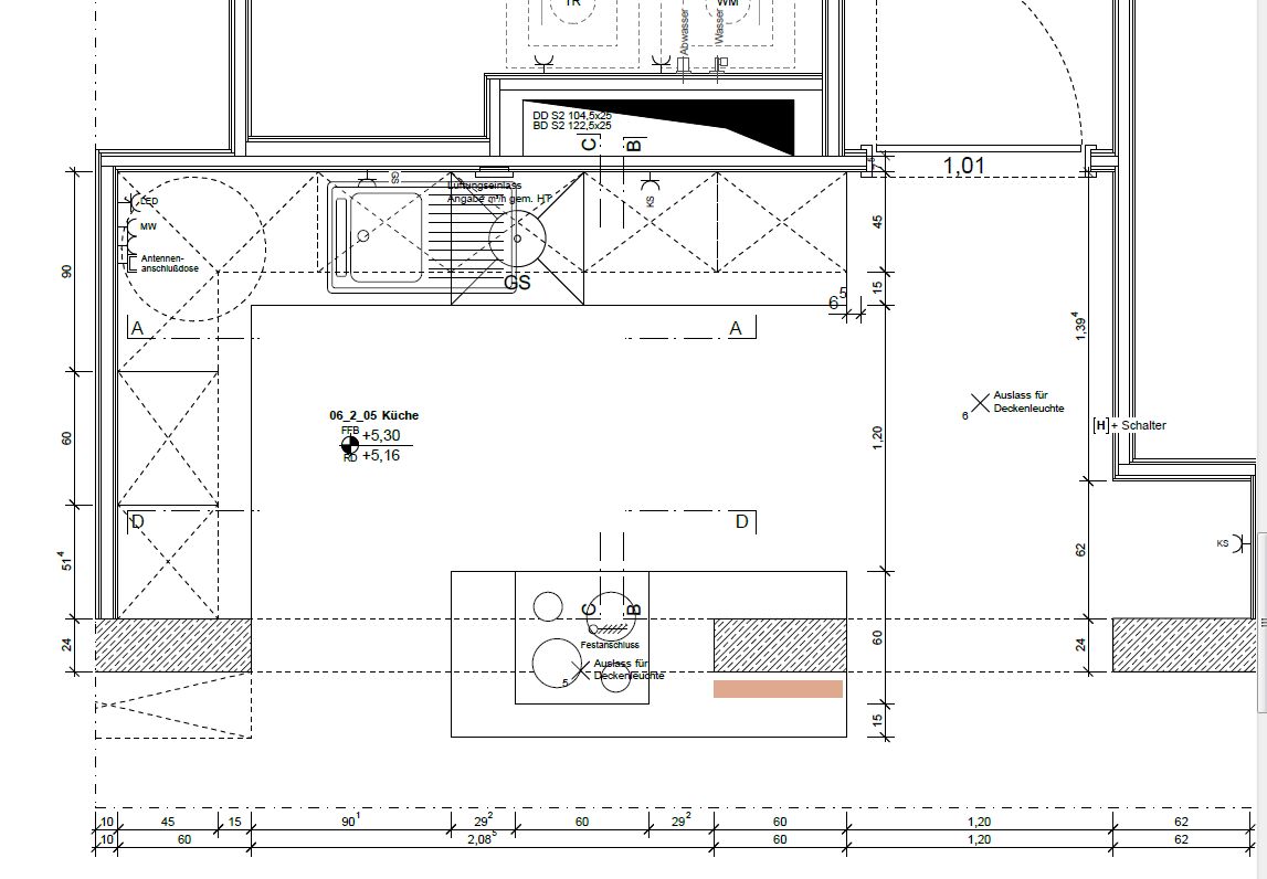

    ok, ich trenne das mal. Hier noch der Grundriss für die große Küche.

    Ich hab mich gerade ein bisschen mit dem Grundriss beschäftigt... Eine Möglichkeit den Sanitäranschluss auf die Insel zu kriegen oder an die Küchen-Wand Plan links, in Wandstummelnähe, gibt es nicht?
    Spülen und Kochen an die Wand zu verlegen ist zwar möglich, aber es wird sehr gedrängt wirken... Toll wäre es wenn man die Küche mit einer Wandzeile + Halbinsel planen könnte. Die Spüle würde ich dann in der Halbinsel unterbringen und die Kochzeile könnte ähnlich wie in Johaenes Küche aussehen...
    Den Kühlschrank würde ich doch in der Wandnische unterbringen. Die Insel steht eigentlich nahe genug, so das man sie als Ablagefläche nutzen kann.
    Verläuft zwischen Küche und Wohnbereich eigentlich ein sichtbarer Träger? Wenn ja, in welcher Höhe befindet er sich?
    Wie groß ist der Wohn-Essbereich? Fenster/Schiebeelemente sind jeweils Plan rechts und links?

    Danke für die Ideen. Leider bekommt man keinen Wasseranschluss auf die Insel laut Architektin. Plan links auf die Zeile ist aber laut Küchenplaner möglich (per Verlängerung vom Schacht aus). Die Frage ist dann wo man Herd und Kochplatte unterbringt.
    Was meinst du denn mit Halbinsel?
    Es gibt einen Unterzug der die Küche von Wohnraum trennt (siehe Grundriss). Der ragt 28cm nach unten von der Decke.
    Wohnbereich ist ca. 8m lang und 3,80 breit.

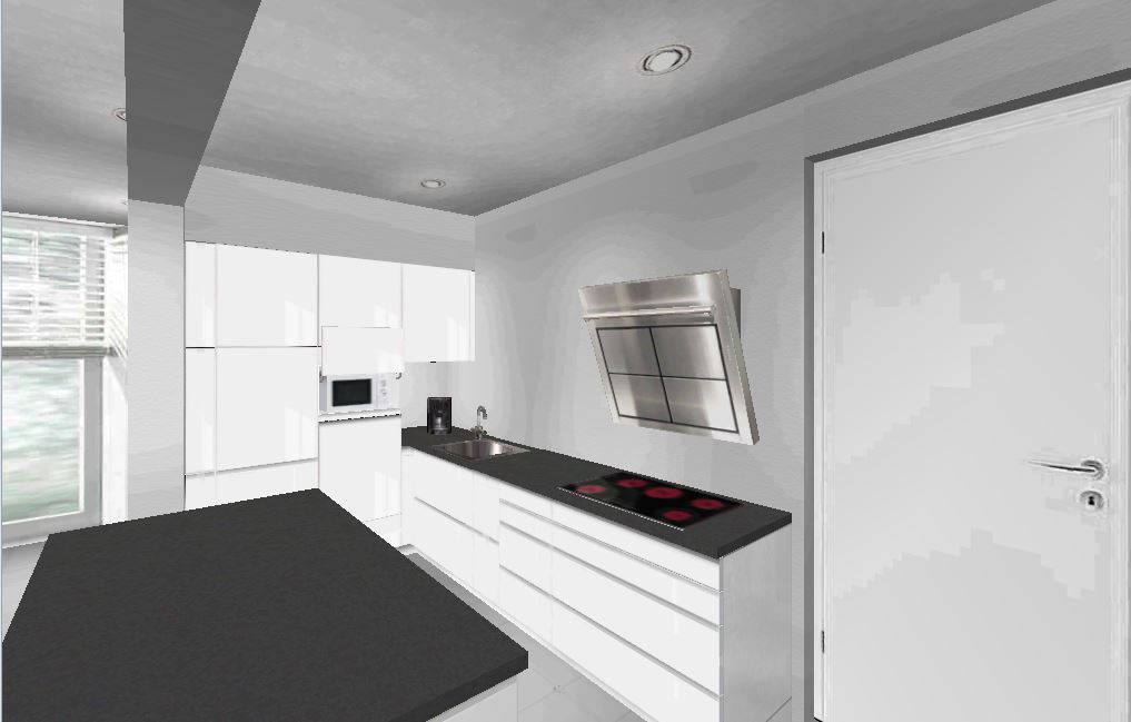

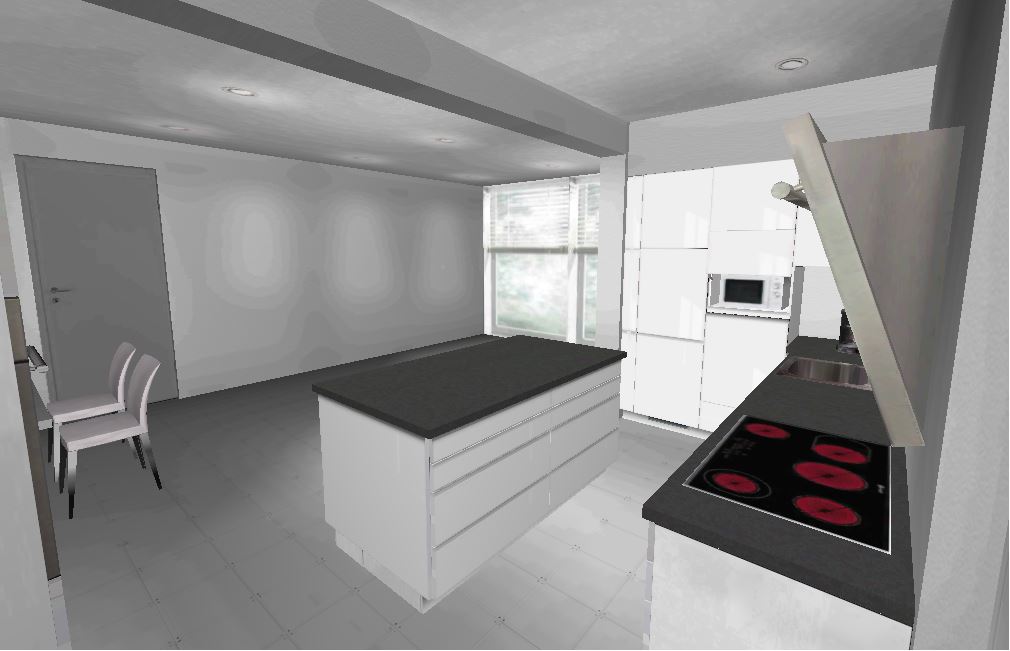

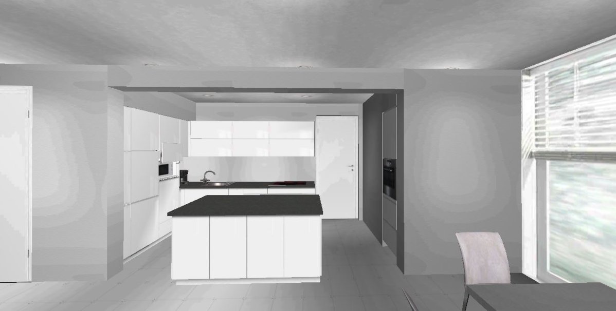

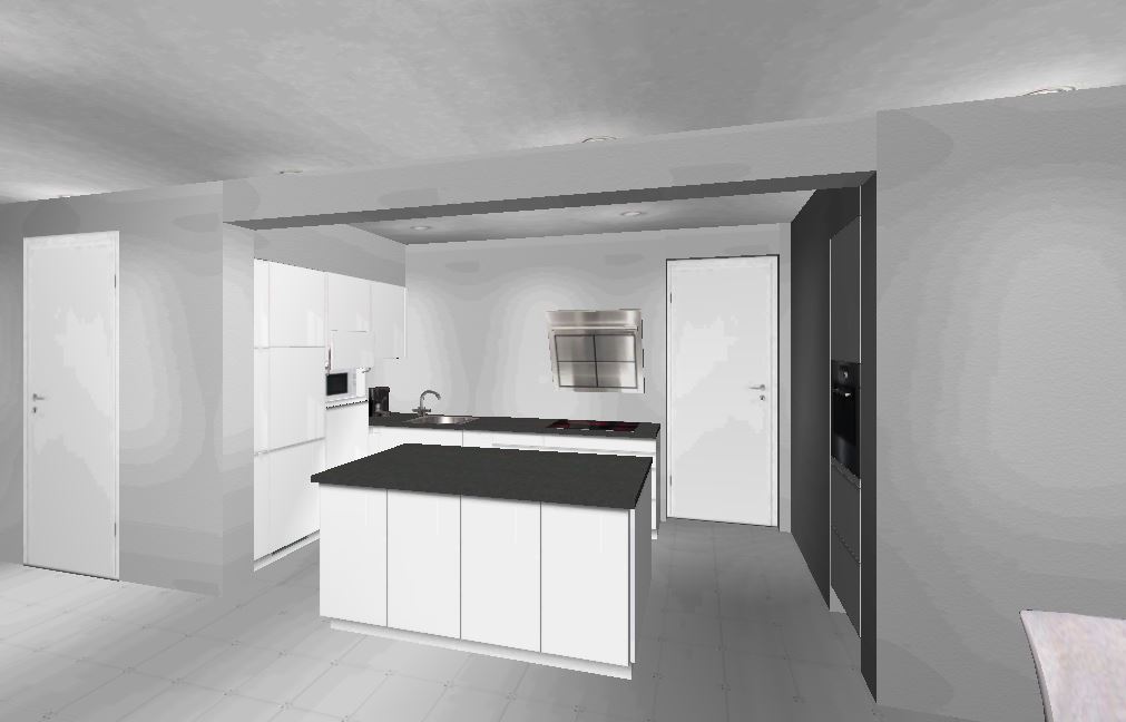

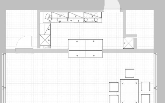

    Ich hab deine Planung einmal im Alnoplaner angelegt und etwas überarbeitet. Richtig günstig finde ich die Wanzeile nicht, eine andere sinnvolle Planung, fällt mir im Moment aber auch nicht ein...
    Um möglichst viel Stauraum rauszuholen, hab ich ein 6er Raster angedacht mit Aufsatzgriffen für eine ruhige Frontansicht. Leider sind die im Alnoplaner nicht verfügbar.
    Folgende Schrankaufteilung hab ich mir überlegt...
    - 15er Hoch-Schränkchen für Besen, Leiter, Bleche oder anderes
    - Kühlschrank
    - GSP hochgestellt, darüber eine Standmikrowelle hinter einer Lifttür
    - Wange
    - tote Ecke, darüber frontbündig einen Hängeschrank
    - 90er Spülenschrank
    - 30er MUPL
    - 50er im Raster 1-1-2-2
    - 100er im Raster 1-1-2-2
    Insel
    - Wange
    - 90er im Raster 1-1-2-2
    - Wange
    Die Wärmeschublade hab ich unter dem BO angedacht. Das Kochfeld sollte keinesfalls breiter als 80cm werden, eher schmaler...

    Super, Danke dafür! Würde man nicht an die Wand mit der Spüle und dem Herd noch Hochschränke anbringen?
  10. Conny
    Conny Mitglied
    Seit:
    18. Jan. 2010
    Beiträge:
    7.210
    Du meinst sicher Hänge/Oberschränke? Dann müste man die Ecke über der toten Ecke auch "töten". Die DAH könnte als Lüfterbaustein im Hängeschrank untergebracht werden.

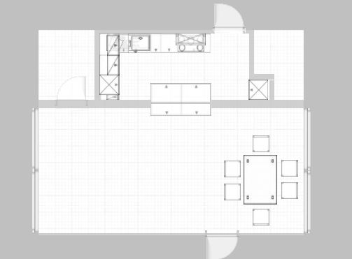

    Danke für die Ideen. Ja, die Säule ist zum Glück weg, der Bereich ist jetzt frei. Wir haben auch weiter überlegt und sind bei zwei Alternativen rausgekommen (leider nur als Skizze):
    1. in dieser Variante machen wir die Kochplatte und Ofen darunter an die linke Wandseite und haben keine Hochschränke dort. Dafür ziehen wir Oberschränke über die komplette Länge der Zeile, genau wie an der Zeile oben. Hätte den Vorteil, dass man ein Drehkreuz in die Ecke bekommt und gleiche Abmessungen an der oberen Zeile hinbekommt (3x 90er Schrank)
    2. ist die Variante mit der komplett mit Hochschränken „zugebauten“ Wand links. Dort wären Backofen, Dampfgarer und evtl Wärmeschublade. Die ecke haben wir hier so gelöst, dass man einen hohen LeMans Schrank nutzt (quasi 2 x60er) also am Ende der Küchenzeile einfach eine Blende in Schrankfarbe ist. Oberschränke würde man dann bis an diese Blende führen (gestrichelt eingezeichnet). Wie man die obere Zeile mit Schränken besetzt ist mir nicht klar. Geht 60,90,90,90 bei diesen Maßen? Gesamt Länge ist ja 330cm aber man sagte mir, dass man rechts und links noch jeweils 3cm Spiel lassen muss wegen des Einbaus. Das ginge dann nicht mehr.

    Hab jetzt nochmal geplant und für die Variante mit Hochschränken folgendes überlegt:
    Linke Zeile:
    20cm Apotheker oder ähnliches (gibt es sowas überhaupt?)
    dann dreimal 60er mit der beschriebenen Eckenlösung.
    Frage: geht das, oder ist 0,5cm Spiel an jeder Seite zu wenig?
    Obere Zeile:
    60er Hochschrank (nur über Tür des Schranks an der linken Seite zugänglich)
    und dann dreo 90er USchränke, das wäre vom Linienbild ideal. Leider gibt es ein paar Probleme:
    an die Zeile muss die Spüle UND das Kochfeld UND der GS. Wie löse ich das bei einer grifflosen Küche mit den Unterschränken? GS braucht 60er Breite, Kochfeld 90er, Spüle.. keine Ahunung. Dassieht doch dann blöd aus, wenn immer andere Schrankgrößen nebeneinander gestellt werden.
    Insel:
    Hab ich jetzt mit 60er und 40er Tiefe geplant. Wenn da dann noch eine Barplatte draufkommt, die auf der Wohnzimmerseite in den Raum ragt (ca. 20cm) ist das dann zu tief im Raum? Insgesamt ragt dann die Insel mit der Bar ca 45 cm in den Raum. Hört sich erstmal ganz schön tief an...
    Was meint ihr?
